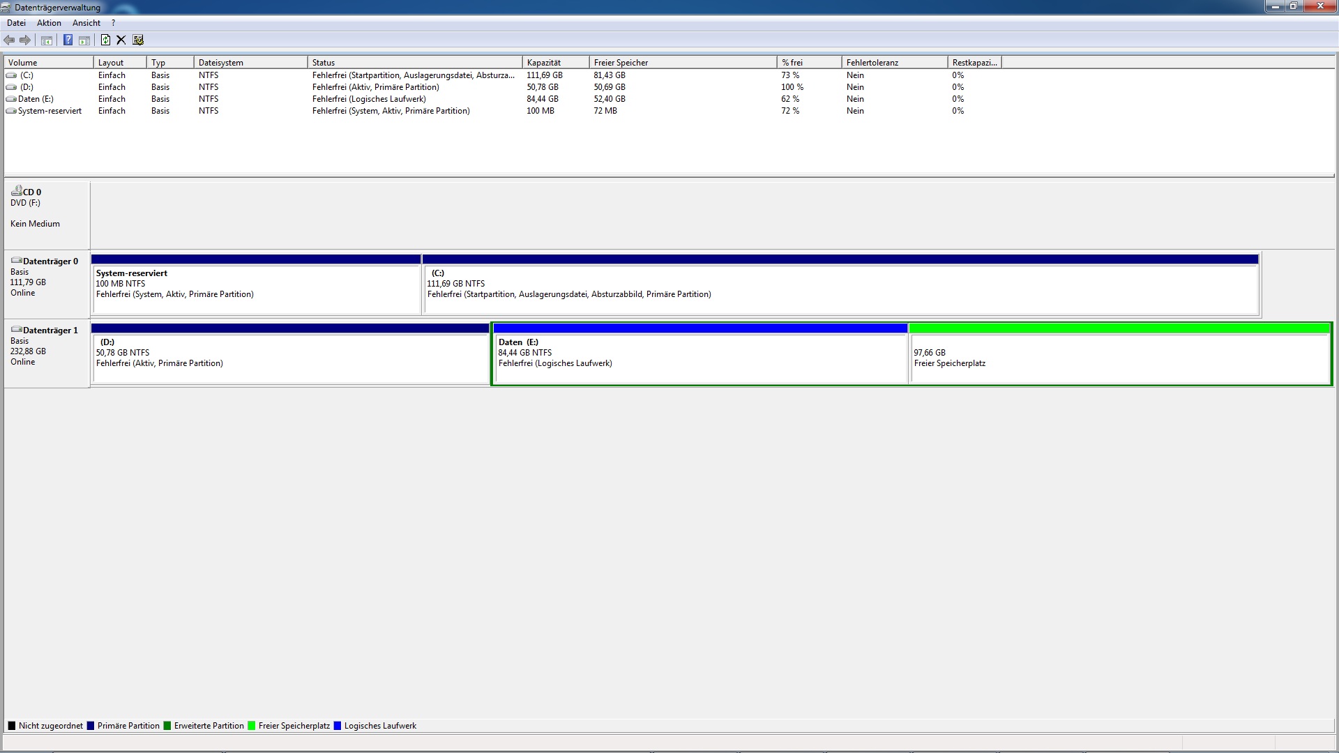

Mainboard is das AsRock H87 Pro,jetzt habe ich Windows 7 drauf bei der Festplatte dreht es sich um eine Samsung HD252KJSCSI ist schon ein älteres Model,aber solange sie noch geht will ich sie drinn behalten

Samsung Evo Laufwerk C:Windows 7 installiert
Samsung HD 252 Laufwerk D+E+fehlender Speicher
du kannst jetzt entweder E vergrößern (Rechtsklick drauf und vergrößern) - vorher BACKUP
oder dir einfach noch eine neue Partition (z.B. F) erstellen
ich möchte alle zusammen führen,mir reicht eine Partion
dann müsstest du zuerst E löschen
dann die logische Partition löschen
und dann D vergrößern
Wenn auf der Hdd Keine wichtigen Daten sind würde ich sie komplet löschen. Ein fach Rechts klick auf der Platte und alle Partition löschen (Volumen löschen) und dann eine große neu erstellen.( formatierung dann nicht vergessen)
ok danke es hat geklappt,ist das normal das es nur eine Größe von 232Gb anzeigt,das es immer weniger anzeigt ist normal,aber das es gleich 18Gb sind wundert mich
