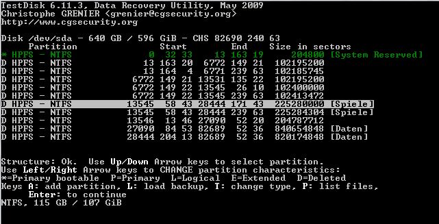

Also ich habe nun die Deeper Search durchgeführt und habe sage und schreibe 14 Partitionen gefunden.
Naja, eigentlich sind nur die beiden [Spiele] und [Daten] von Interesse. Bei den anderen vermute ich mal, dass es unterliegene Partitionen sind. (Festplatte hab ich auch erst seit April/neu gekauft)
Wieso die doppelt vorhanden sind, ist mir immer noch schleierhaft und ich wäre für jedwede Erklärung dankbar.
Wichtig wäre schon die anderen genannten Screens, wie auch der gleich nach Analyse (Quick Search steht dann unten als Menüpunkt) denn er spiegelt den Inhalt der Partitionstabelle wieder. Noch wichtiger sind die Informationen nach Anwahl der Partitionen (Zeilen) mit den Cursortasten und drücken von p (list files), denn dies gibt einen Hinweis über die Lesbarkeit der einzelnen Filesysteme.
Doppelte Einträge in der Partitionstabelle deuten auf ein Problem im Bootsektor hin, das ist ein Problem was man in den anderen Menüs von Testdisk noch angehen kann. Du solltest Dich aber zunächst mal mit dem retten der für Dich wichtigen Daten beschäftigen, denn ich kann Dir nicht sagen, nachdem was Du mit der Disk bereits angestellt hast, ob Testdisk die Partitionstabelle noch komplett wieder herstellen kann. Kopieren kannst Du übrigens aus Testdisk nach p mit Taste c, deshalb ist es auch wichtig zu wissen was nach p kommt.
In der tieferen Suche werden alle Zylinder nach Partitionsinformationen abgesucht, da können alle möglichen Partitionen gefunden werden, umso mehr man über die vorherigen Partitionierungen noch in Erinnerung hat umso besser kann man mit den Informationen aus den Scans etwas anfangen.
