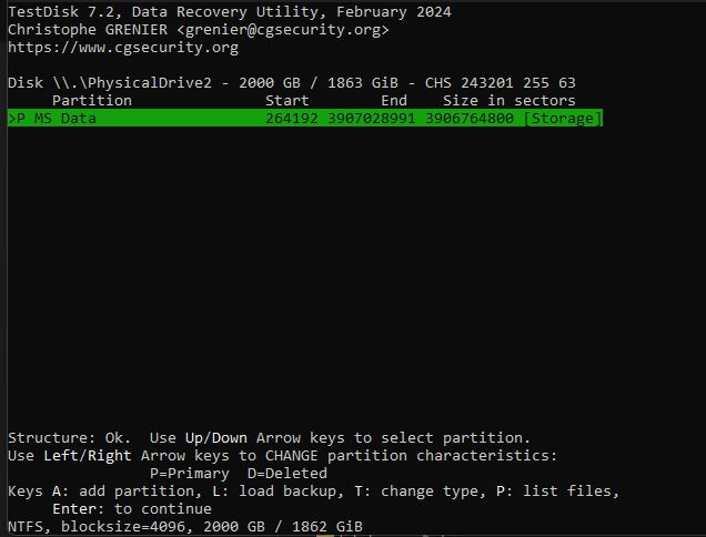

Mit TestDisk habe ich bereits eine Analyse gemacht. Dort wird die Partition korrekt aufgeführt. Ich kann dort auch die Dateien sehen.
Die Analyse hatte ich (mehrmals) damit beendet, den Partition Table mit "Write" zu schreiben. Nach einem Neustart hat sich jedoch nichts verändert.

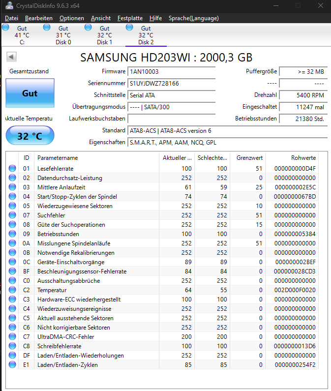

Mal mit crystaldiskinfo checken was da los ist. Eine Festplatte verschwindet normalerweise nicht einfach so bzw. wird nicht einfach als "Nicht zugeordnet" deklariert. In der Vergangenheit hatte ich bereits auch solche Fehler, damals ging es auch noch einige Zeit mit Testdisk darauf zuzugreifen bis dann gar nix mehr ging. Am Ende war ein defektes Sata-Kabel die Ursache. Es ist sicher kein Fehler den Output von Crystaldiskinfo mal hier zu posten. Sata-Fehler lassen sich da z.B. relativ gut an CRC Fehlern erkennen.

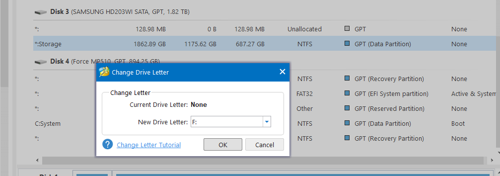

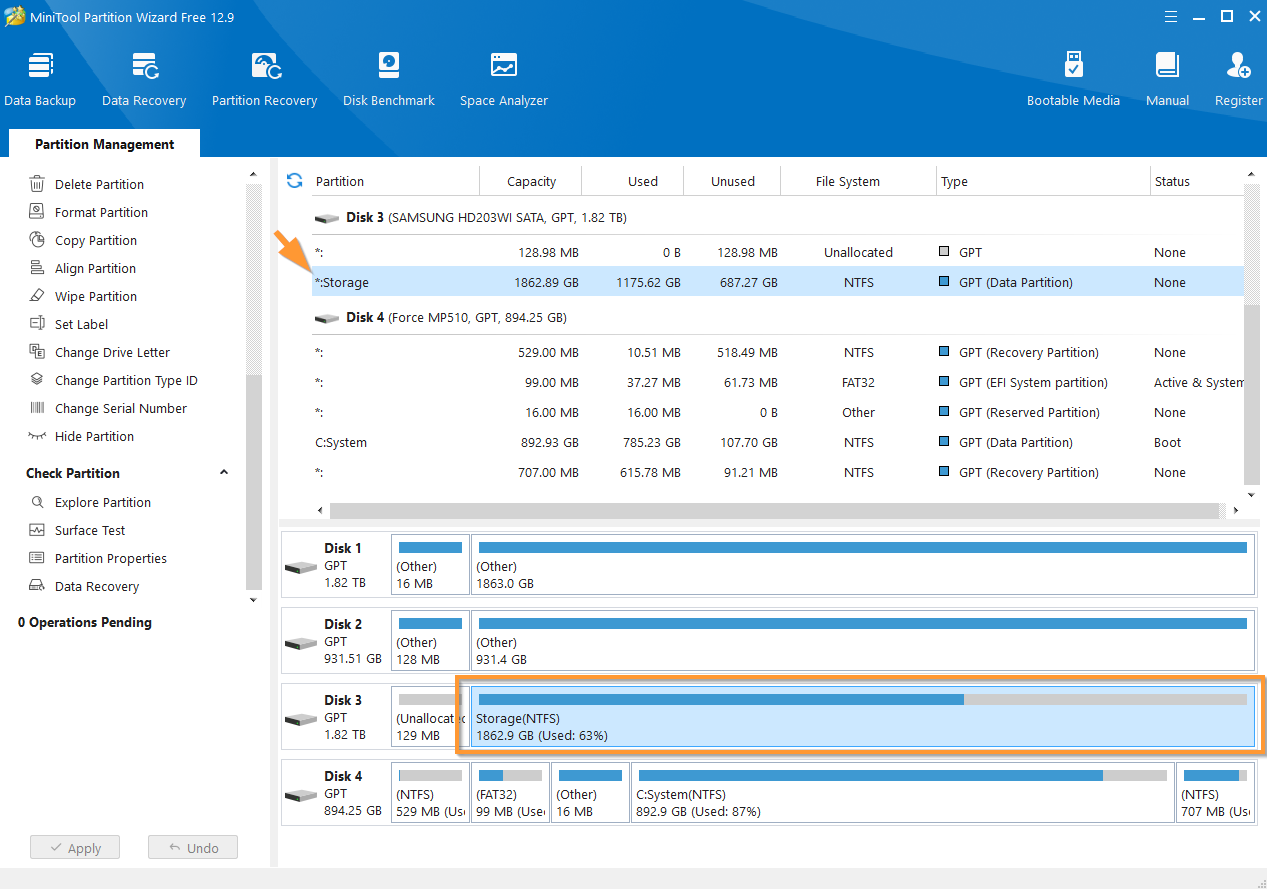

@Ponderosa Mit Partition Wizard wird die Partition in der Tat korrekt (?) aufgelistet.
Wenn ich jedoch versuche einen Laufwerksbuchstaben zuzuweisen, wird das zwar ohne Fehlermeldung versucht, hat aber keinen Effekt... :-(
Da ich das Tool nicht kenne, was könnte man denn hier probieren zu tun?
(Bei "Explore Partition" kann ich problemlos alle Daten sehen)

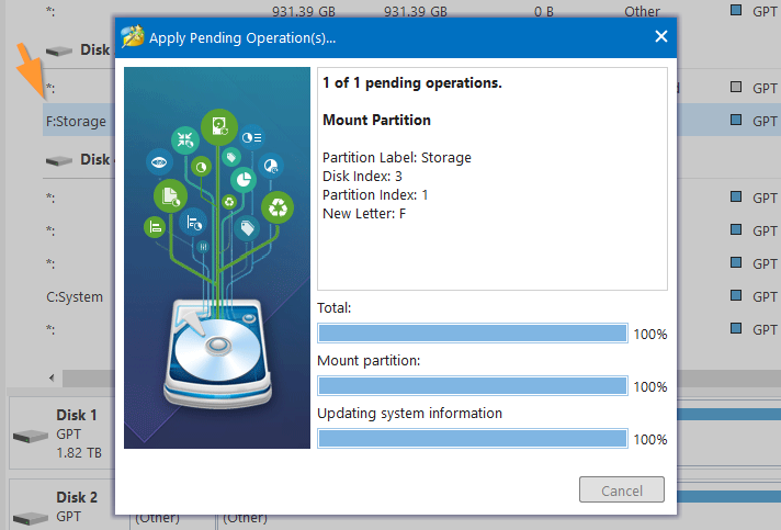

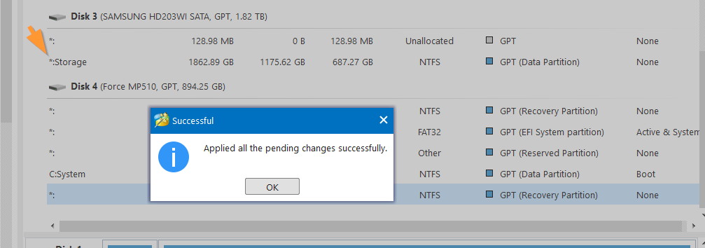

Wenn du den Buchstaben zugewiesen hast, musst du unten links auf "Apply" klicken, damit die Änderungen durchgeführt werden.
Ja, danke für den Hinweis, aber das war mir bewusst. Hab ich gemacht.
Vorher:
... dann ...
... am Ende:
Reaktionen: Terrier
