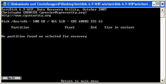

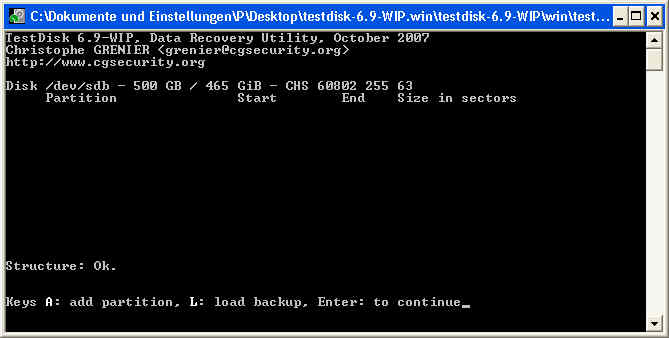

Den Rest könnt Ihr wahrscheinlich den Screenshots entnehmen.

Ist der dritte Screen nach dem Quick Search? Führe auf jeden Fall auch die tiefere Suche (deeper Search) durch. Wenn Partitionen gefunden werden, können sie mit den Cursor-Tasten angewählt werden und mittels p deren Inhalt u.U. gelistet werden. Geh mal im letzten Bild mit Enter weiter und führe die Diagnose fort.
Poste doch mal bitte die Ergebnisse nach Quick-Search und deeper Search, diese Menü-Punkte gibt es erst ab der Version 6.9. Im zweiten Bild wird Dir schon eine Partition angezeigt.

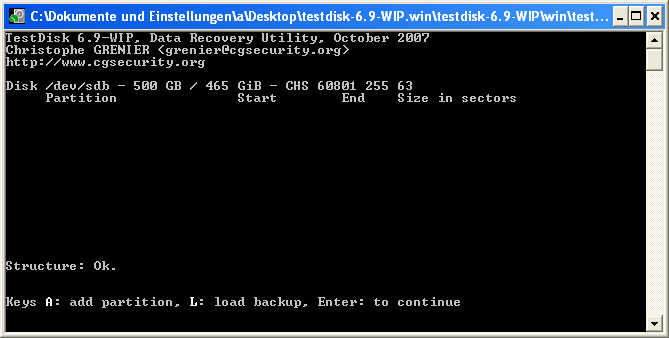

Hi,
Also habe noch mal bei such methoden durchlaufen lassen und dabei auch nach vista partitionen suchen lassen.
Das ergebnis ist immer das gleich wie in pic 3
ich bunutze bereits test disk 6,9
habe die suche jedoch diesmal vom laptop gemacht weil mein desktop nach einer weile von alleine neu gestartet war.
danke

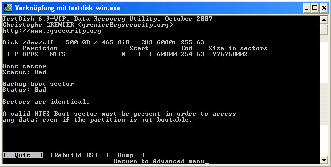

Kann möglich sein, das bei dir der Bootsektor und vielleicht auch der backup sector defekt ist.
Bestätige in Testdisk mal nicht bei Analyse, sondern gehe anstatt weiter unten auf das Menü Advanced.
Bestätige dort bei Boot und setze mir einen Screen.
Überprüfe ob dort bei List deine Dateien angezeigt werden und teile es mit.
Ansonsten gehe mal auf Rebuild BS und lasse es laufen (sollte nicht länger als einige Minuten laufen).
Gehe dann auf List und teile mit ob deine Daten oder eine Fehlermeldung angezeigt werden, oder ob List Probleme macht.
Schreibe bitte nicht leichtsinnig einen neu erstellten Bootsektor bei Write.
Teile es mit.

Hi,
Ich glaube ich hatte das mit dem neuen boot sector schreiben schon mal gemacht.
es wurde aber auch da schon für beide werte bad, bad angezeigt nach der anleitung kann man den nicht mehr wiederherstellen.
naja hat aber alles nichts gebracht.

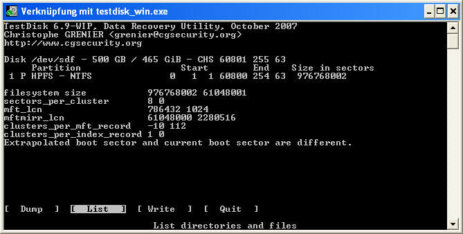

bei list passiert gar nichts
hier die screenshots
thx
