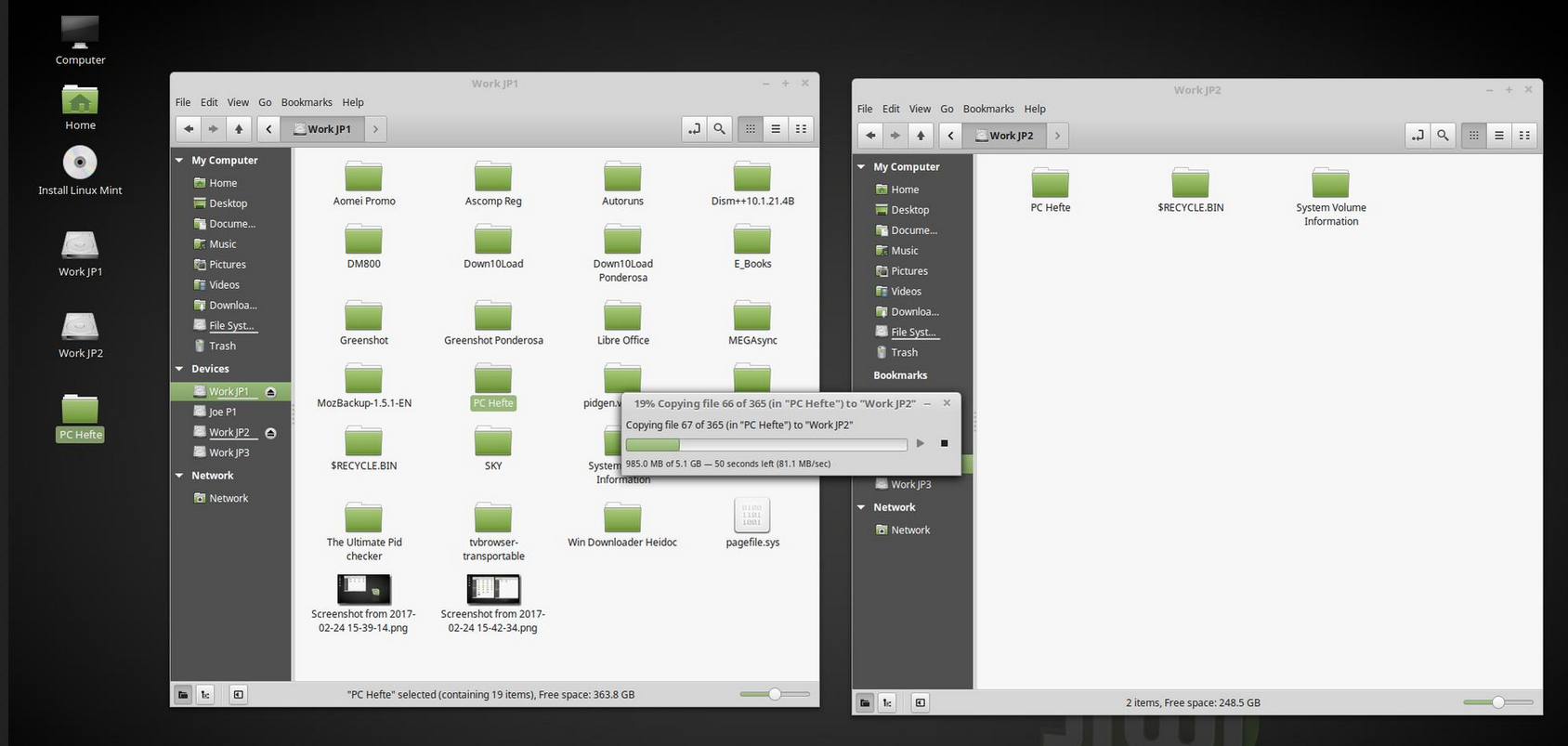

@ habicht
Wenn du einen USB-Stick hast, dann versuch mal das.

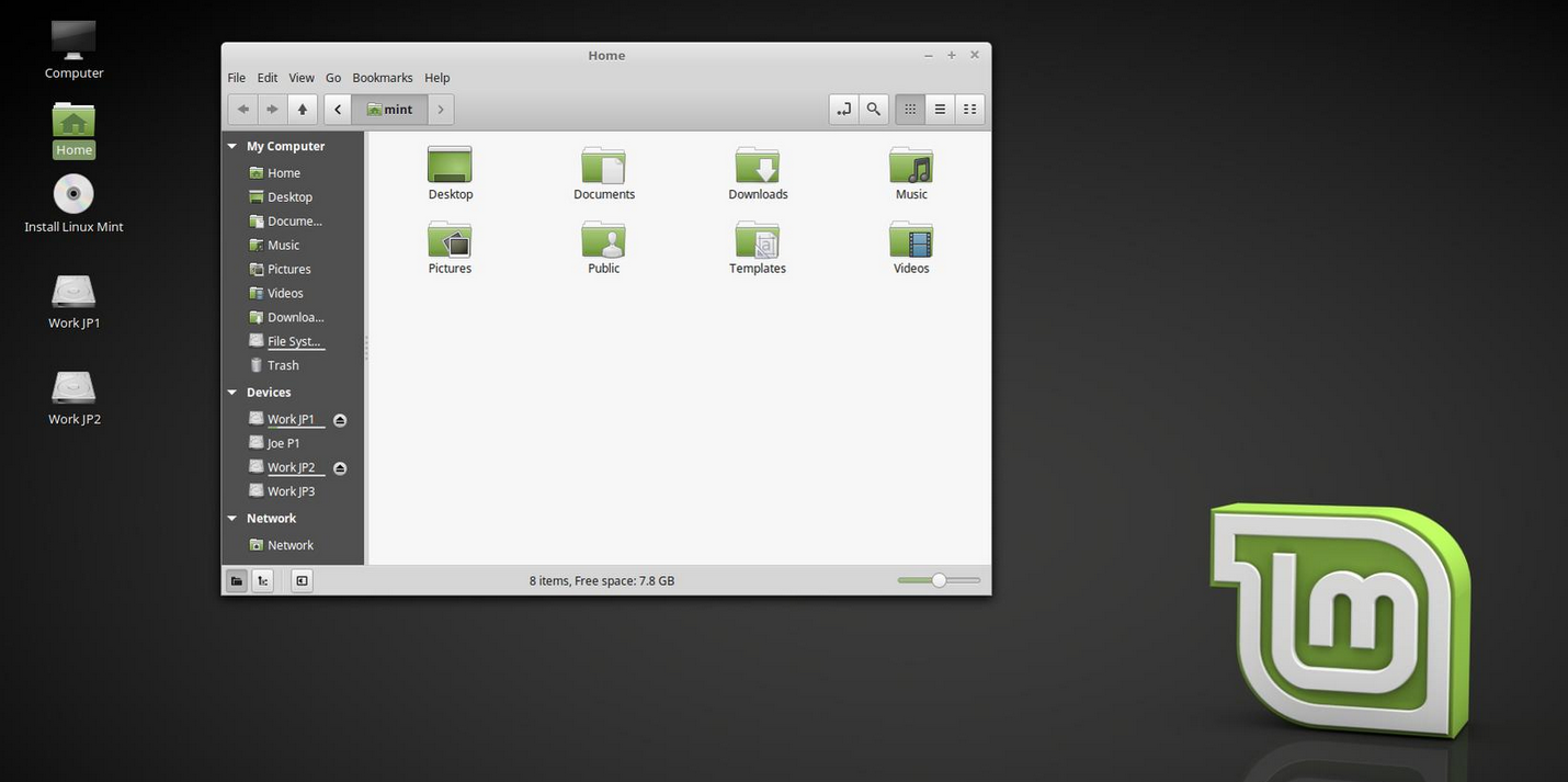

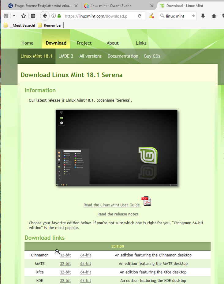

1) Eine Linux Mint Version Cinnamon downloaden. Ich habe im Beispiel die Linux Mint Cinnamon 64bit gewählt.

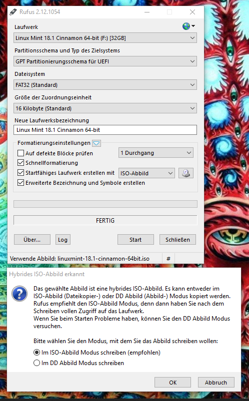

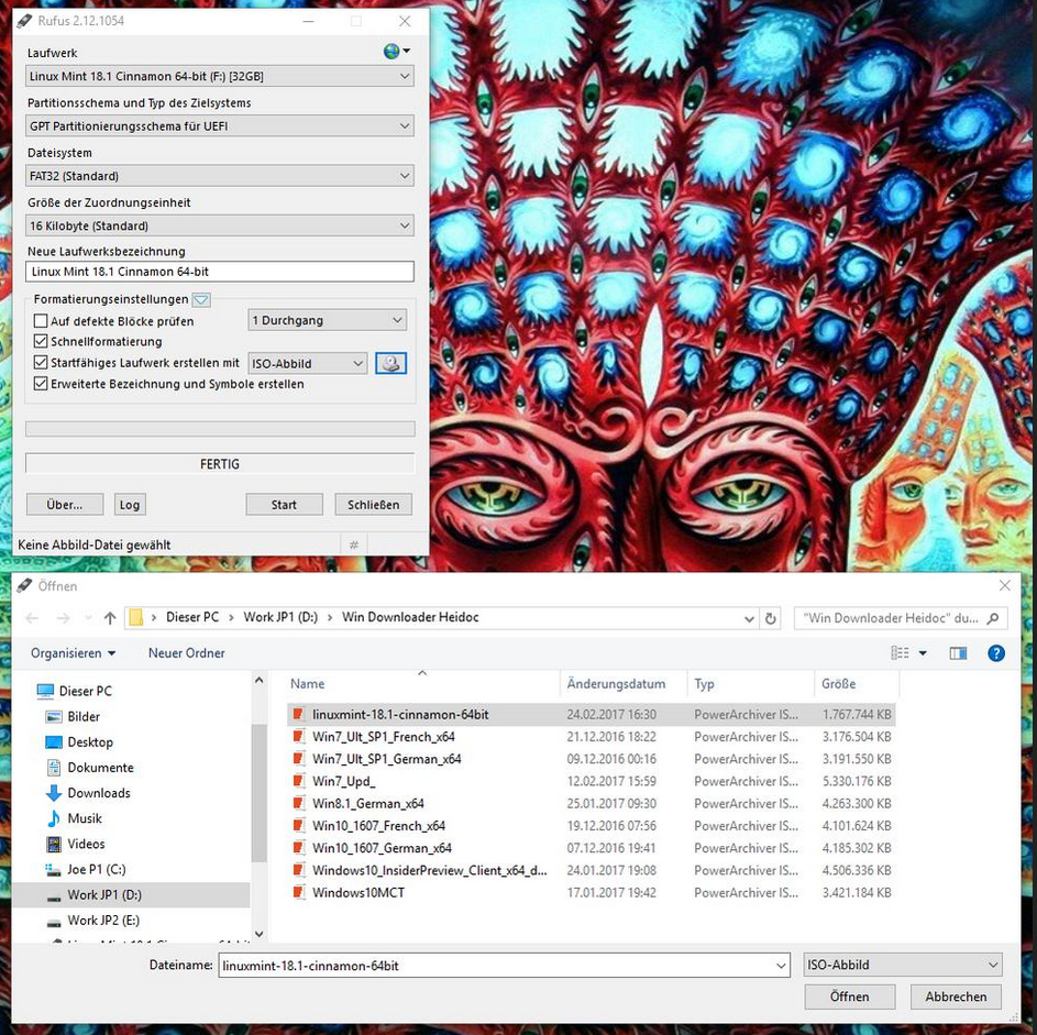

2) Linux mit Rufus auf einen USB-stick installieren.
3) PC ausschalten und neu starten mit angestecktem Linux USB-stick, und über das Bootmenü den USB-stick wählen.

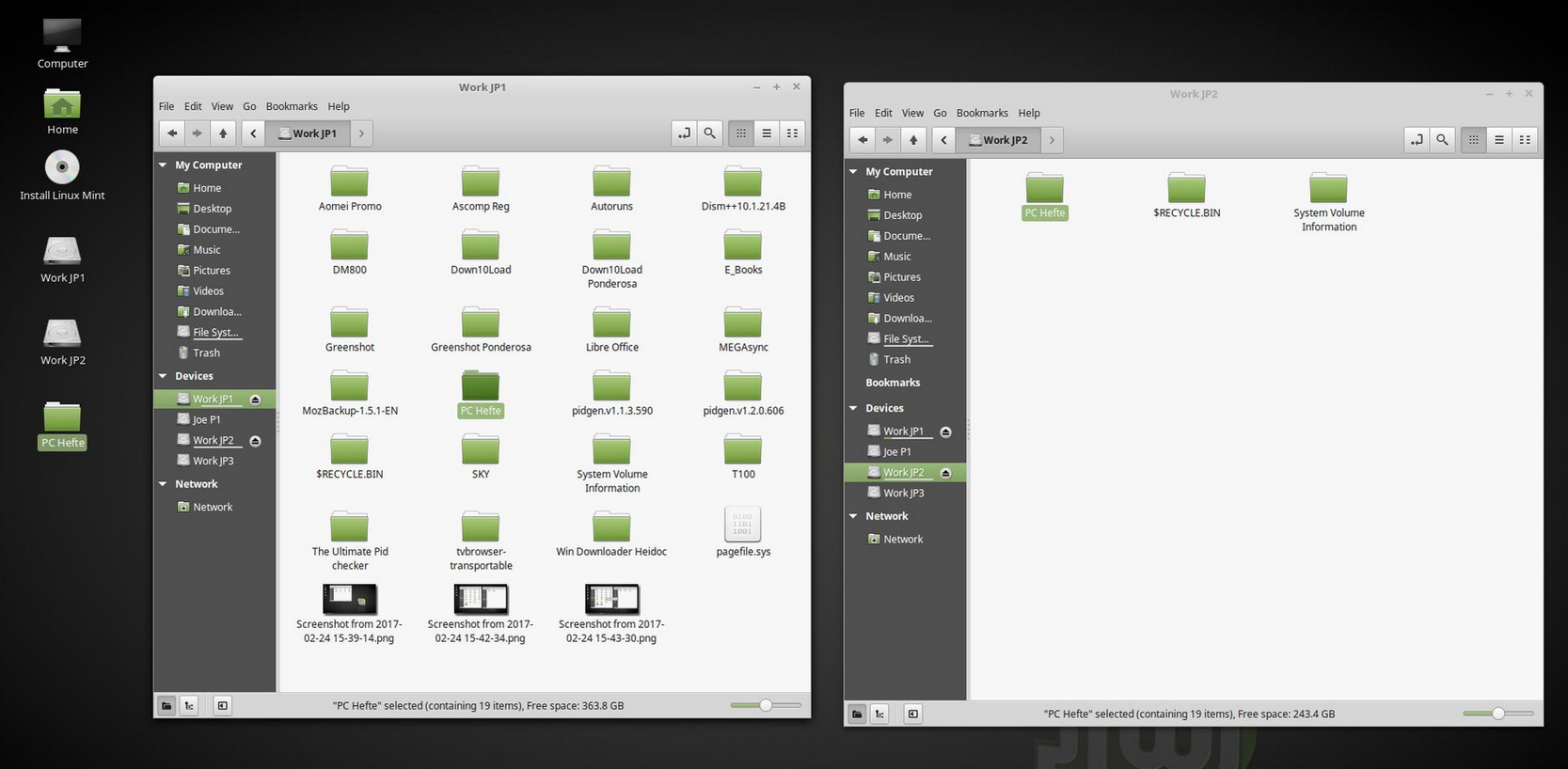

4) Auf dem Desktop „ Home „ anklicken, es öffnet sich ein Ordner wo man die erste Festplatte auswählt. ( bei mir ist sie „ Work JP1 „ benannt )
04 Zu sichernde Platte suchen.png<X>05 Die Platte wo die Daten hin kopiert werden sollen.png

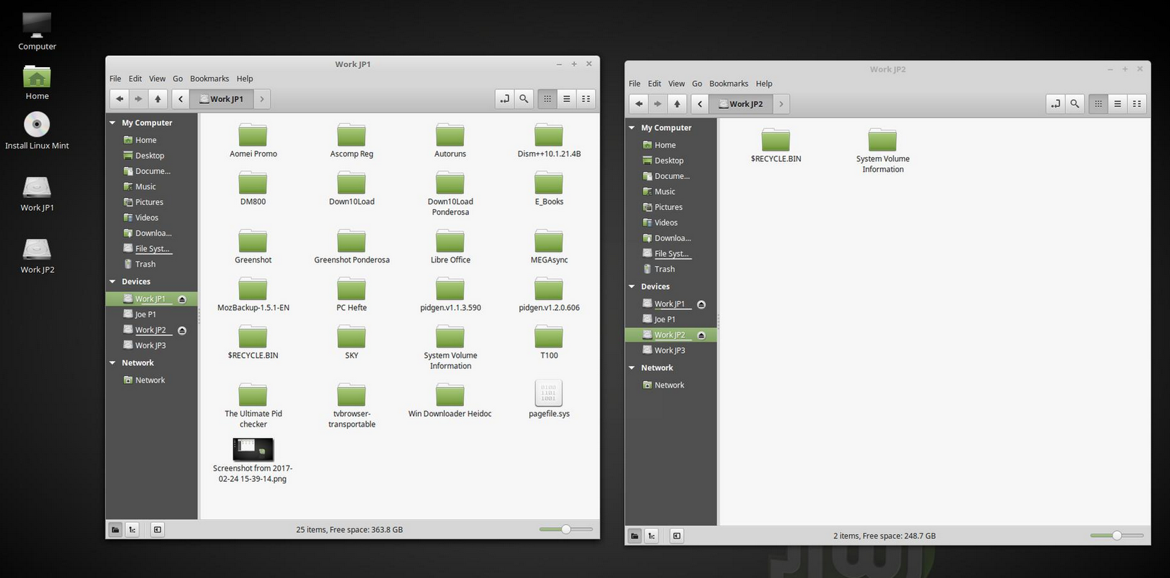

5) Auf dem Desktop nochmal „ Home „ klicken, es öffnet sich ein zweites Ordner wo man die zweite Festplatte auswählt. Bei mir ist sie „ Work JP2 „ benannt. )
6) Die zu verschiebenden Daten von der ersten Platte, mit der Maus anklicken, und angeklickt lassen, und per herüberzuziehen auf die zweite Platte ablegen.
06 Die zu kopierenden Ordner Dateien wählen.png<X>07 Dateien nach dem kopieren.png<X>08 Dateien im Explorer.png
Im Beispiel habe ich den Ordner „ PC Hefte „ mit 5,72 GB von „ Work JP1 „ nach „ Work JP2 „ rübergezogen.
