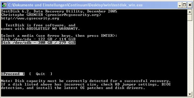

Wollte Windows neu installieren. Hab meine ganzen Dateien auf einer externen USB 2 Festplatte gespeichert. Heruntergefahren
dann von CD gebootet. Hab dann leider die Partition der externen Festplatte gelöscht, da ich nicht daran gedachte habe, dass sie
angezeigt wird. Hab den Fehler aber sofort bemerkt. Herz wollte ein paar Sekunden nicht schlagen. Externe Festplatte ausgesteckt. Hab dann Windows weiter installiert.
Hab jetzt diese tolle Forum gefunden:
- hab testdisk-win (DANKE für den Tipp) installiert
- brav die Beiträge und Anleitung gelesen ;)
- hat auch die exterene USB 2 Festplatte erkannt (screen1 -> 2. Zeile)
hab jetzt aber noch sicherheitshalber folgende fragen:
1) Bei der externen Festplatte (hatte nur eine Partition, kein boot, reine Datendisk) muss ich auf bei partition characteristics auf "P" stellen?
2) Zum Abschluss wirklich nur mehr [Write] anklicken, mit y bestätigen, testdisk beenden und dann neu hochfahren? Muss ich ext. Disk nach Reparatur abstecken oder sonst was noch Wichtiges machen?
Danke für euere Hilfe!

Wenn es eine reine primäre Datenpartition ist und du von der nicht bootest kannst (solltest du) die auf P für nur primär setzen.
Wenn die Partition nur gelöscht war brauchst du bei Write nur mit Enter, y und Ok bestätigen.
Wenn noch ein Fehler mit dem Bootsektor sein sollte kann noch ein Menü Boot kommen.
Bestätige dann einfach bei [Backup BS].
Ist aber nur im Fall.
Dann kannst du Testdisk beenden und den Computer neu starten.
Ist eigentlich Standard.
Ob jetzt bei USB oder Firewire sicheres entfernen besser ist ist eigentlich nicht relevant.
Achte auf chkdsk im Fall eines Fehlers im Dateisystem und beende es wenn notwendig.
Ist aber bei dir regulär nach nur löschen einer Partition nicht anzunehmen und wird aber von mir immer Standard mit erwähnt.
Viele Grüße
Fiona
DANKE Fiona und auch an all die anderen!
Habs grade mit zittrigen Händen probiert und es hat geklappt. Alle Daten wieder da! Was hätte ich nur ohne die ausführlichen Hilfen hier im Forum gemacht.
