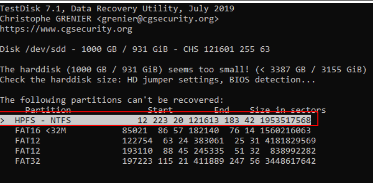

ne also quick scan findet sachen aber keine ahnung was. wie auf den fotos beschrieben findet der sogar 3tb obwohl die platte nur 1tb hat.
ich wüsste also nicht, welche partition von denen er findet, ich wiederherstellen soll, weil nur komische dateien angezeigt werden.
Diese "Sachen" hätte ich aber gerne mal gesehen. Wo steht denn da was von 3TB?
das ist das ergebnis und was muss ich jetzt machen?
hier hätte man bei der ersten angezeigten Partition so oft die Leertaste drücken sollen bis ein P vor der Partition steht.
Danach weiter mit Enter und im nächsten Screen Write wählen. Fertig. Fehlt nur noch ein Neustart und im schlimmsten Fall noch ein Laufwerksbuchstabe.

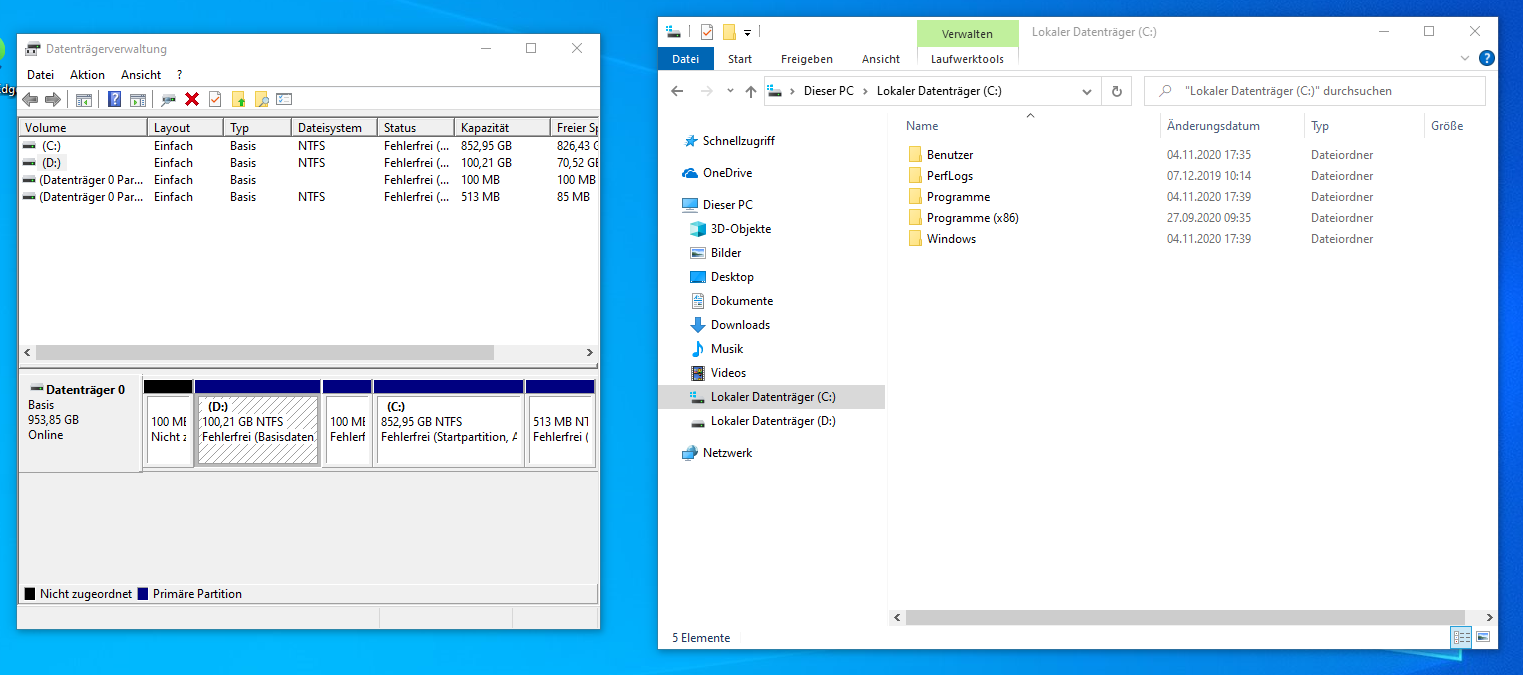

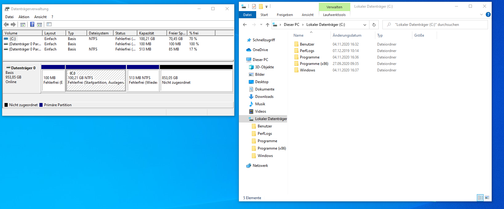

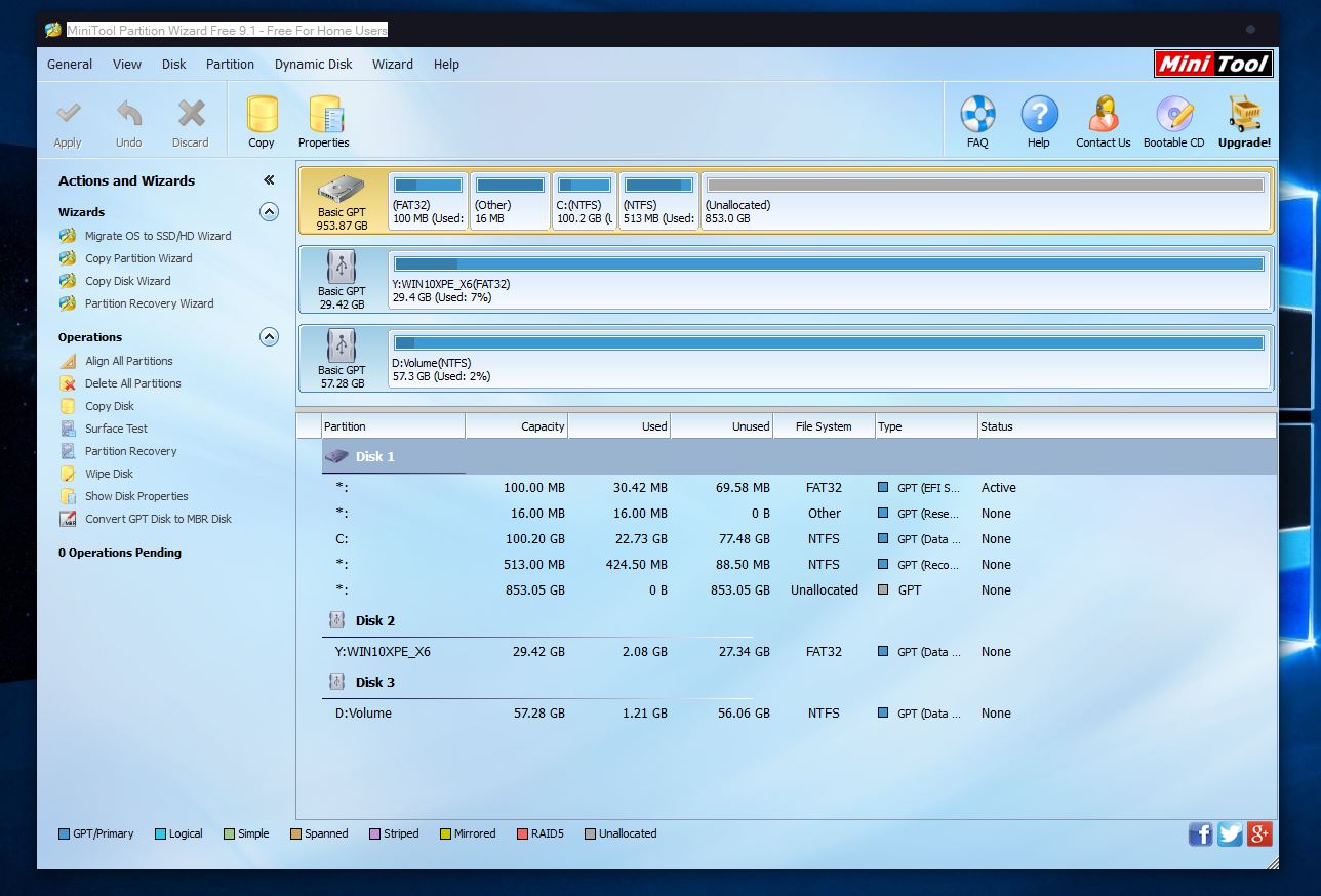

Ihr hattet Recht. Daher hab ich was neues versucht, das mir aber gelungen ist.
Auf einer leeren SSD habe ich Win 10 neu installiert, in GPT Format.
Dann die 100 mb, und die 513mb Partitionen gelöscht.
Die Partition C: mit der Win 10 Installation in Bild 1 war nicht mehr zugeordnet.
Dann hab ich Win 10 nochmal auf der SSD installiert, und die Installation / Daten der ersten Installation waren wieder da.
Weiteres siehe Bilder.

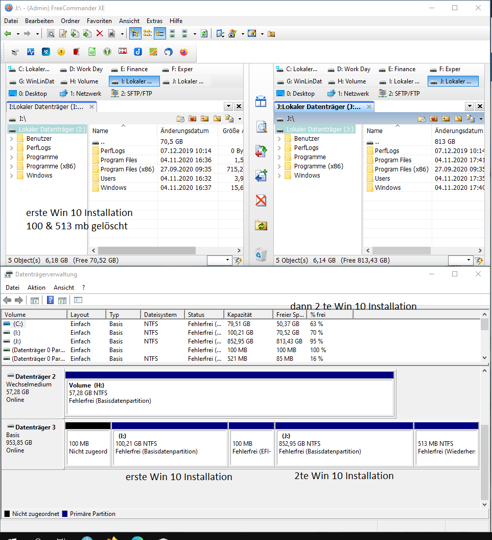

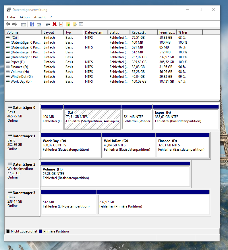

Schau dir die Bilder der Reihe nach an. In Bild 6 DV siehst du, dass die erste Installation eine 70 GB Installation war.
Die 2te Installation war dann der Rest der 953 GB Platte, hier mit 853 GB.
In Freecommander oben sieht man dann die Daten der ersten Installation auf der linken Seite, Rechts dann die Daten der 2ten Installation.
Klar, dass in dem Bild nicht C: auftaucht, da ich diesen Screenshot in meinem laufenden Win 10 gemacht hab.
Ok, jetzt verstanden ;) Jetzt wirds klar -> Brille putzen :D I: und J. sind leicht unterschiedliche Buchstaben. Mir wäre nur nie eingefallen 2x Windows auf eine Platte zu installieren. Ich hielt das zuerst für eine Datenpartition.
Ist aber leider keine bahnbrechend neue Erkenntnis. Nicht gelöschte Partitionen bleiben nun mal erhalten, sofern man die nicht explizit beim Setup auch löscht.

Du hast auch gar nichts gelöscht. Du installierst um 16:37 auf die 100 GB Partition Windows, die 853 dahinter sind nicht zugeordnet. Danach installierst du um 17:39 auf die 853 GB Partition Windows. Du hast also zweimal Windows auf zwei Partitionen. An keiner Stelle taucht etwas verschwundenes wieder auf. Ja, einmal fehlt laut Partition Wizard bei der 100 GB Partition der Laufwerksbuchstabe C:, das ist aber immer noch eine 100 GB NTFS Partition. Beim TE ist es eine nicht zugeordnete Partition.
PS: Laufwerksbuchstaben, ob sie da sind oder nicht oder wie sie lauten, haben nichts mit gelöschten Partitionen zu tun. Wenn du beim Fußballer die Rückennummer entfernst ist der ja immer noch auf dem Feld.

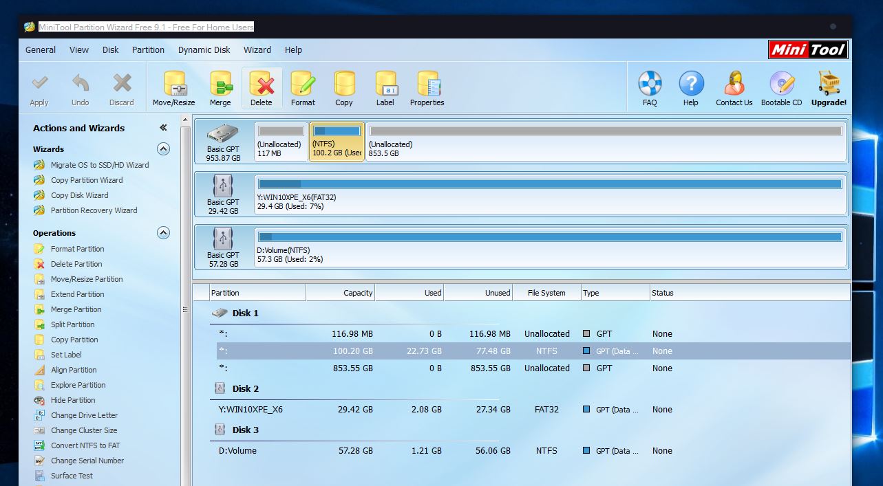

Schau dir Bild 01 an, da liegt die 100mb EFI Partition vor der 100 GB Win 10 Instalaltion. Danach die 513 Wiederherstellungspartition.
In Bild 2 Minitool sieht man sie auch noch. In Bild 3 Minitool ist sie dann gelöscht.
In Bild 06 in der DV unten sieht man dann die 100mb EFI Partition dann an 3ter Stelle, und die 513mb Wiederherstellung an 5ter Position.
Die erste 100mb sind dann an erster Position als nicht zugeordnet angezeigt.

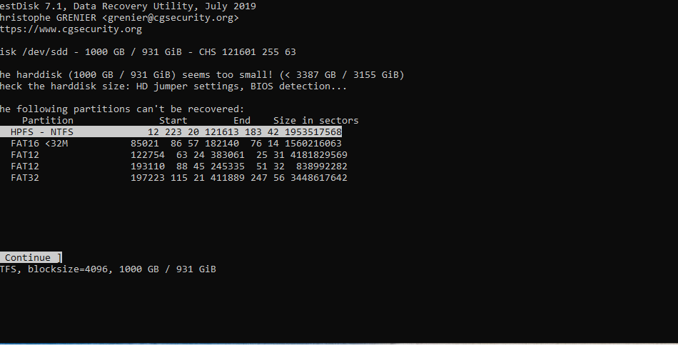

so zum thema nochmal.
da bin ich jz grade das rechte bild was soll ich jetzt machen?
das linke bild war das nach der analyze dann hab ich enter gedrückt (continue) und bin jz beim rechten bild
so hab dir leertaste gedrückt bis p kam und dann enter jz sehe ich das
das sieht mir aber nicht nach meiner partition aus sondern nach der systempartition die ich nicht brauche
@derpcnutzer
🤦‍♂️ Du bist schon wieder einen Screen zu weit!! Und das ist doch nicht das Ergebnis vom Quick Scan,oder?
An der Stelle hätte man die Leertaste drücken sollen bis P erscheint und dann Continue.
Jetzt hab ich auch die 3TB gesehen ;) Das kommt daher, dass sich alte Partitionen überschneiden.
Ponderosa schrieb:
Aber nicht die Windows Partitionen. Du tust ja so, als würde die 100 GB Partition nach Löschung der 100 MB wieder auftauchen. Das was du zum Schluss als I und J zeigst, ist jeweils die erste Windows Installation mit 100 GB und zweite Windows Installation mit 853. Die waren in keinem deiner Bilder weg und später wieder da. Und ja, wenn du die 100 und 500 MB löschst und danach in den Bereich dahinter ein zweites Mal installierst, erstellt das zweite Setup die Partitionen wieder neu. Wenn auf der SSD schon was ist, landen die beiden Partitionen natürlich an anderer Stelle, dass sind die gleichen, aber nicht dieselben.
Eigentlich löscht man beim Setup alle Partitionen, was du nicht gemacht hast.
