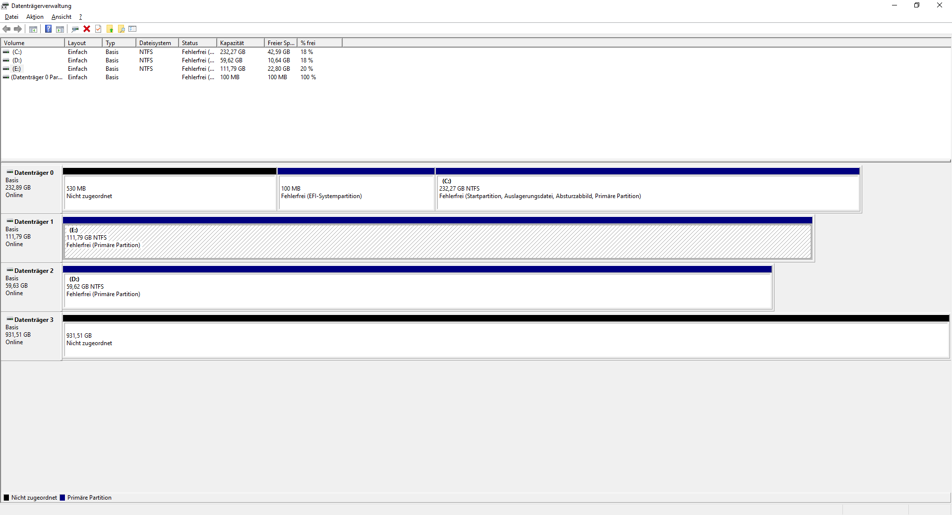

wie krieg ich meine daten von datenträger 3 wieder? hatte das volumen erweitert aufeinmmal war es schwarz
irgendwie hat er die vorher in dynamische datenträger konvertiert warum auch immer. hatte nur die 100mb systempartition gelöscht und wollte die 100mb mit auf die andere partition machen (formatiert wurde es zum glück nicht glaube ich)

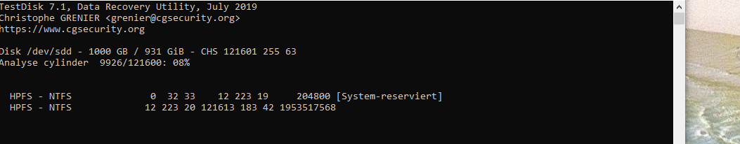

muss ich testdisk benutzen oder welches tool?
vorher:
aktuell:
dauert das lange?:
Das dauert vielleicht Tage...
Was hast du bei Testdisk vorausgewählt? Intel oder EFI oder None?
PS: Wenn du nicht weißt ob MBR (Intel) oder GPT (EFI), versuche "None".
PS: Das was da passiert ist, hast aber du so hingeklickt. 😉

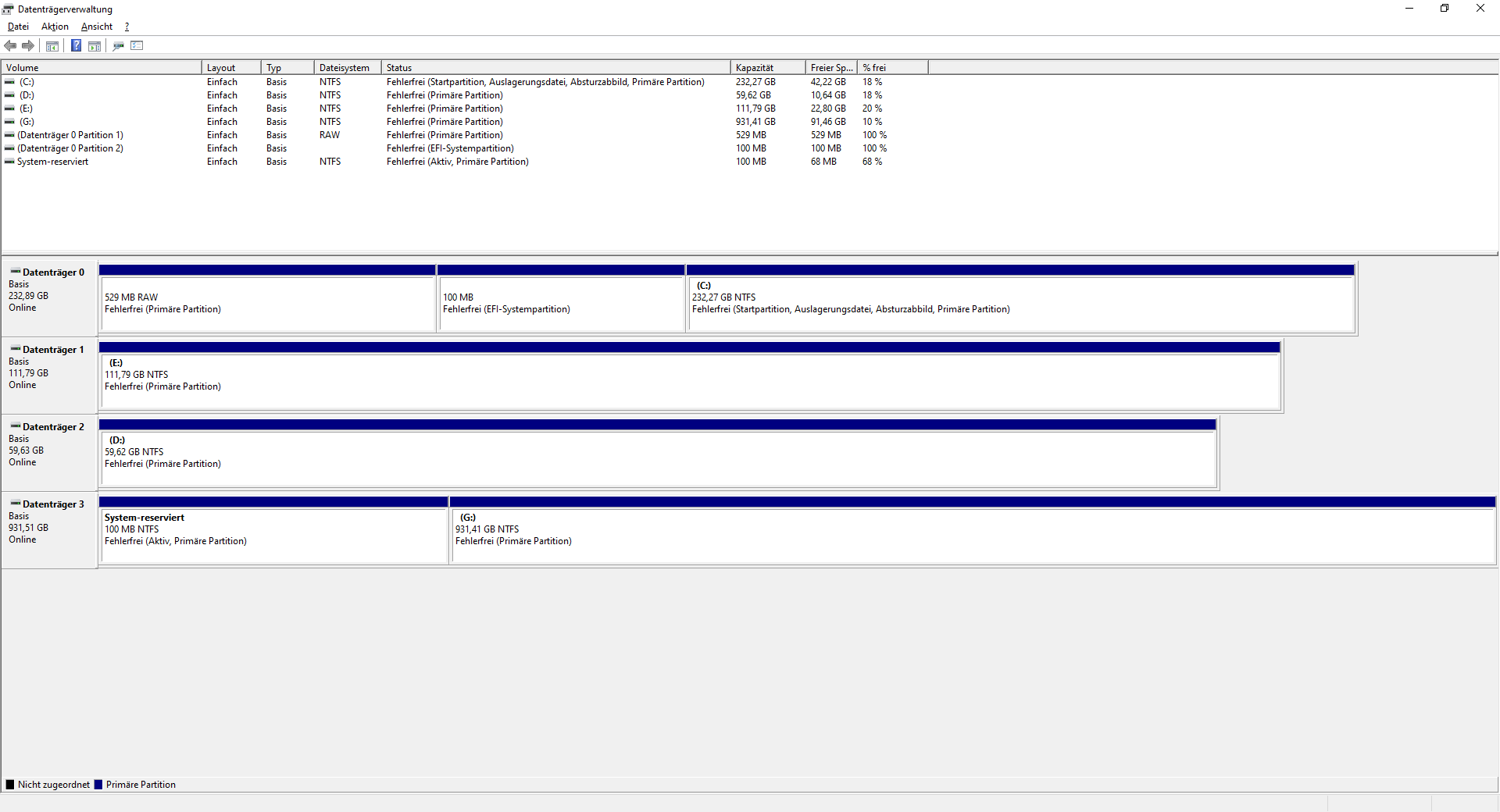

Easus hat geklappt? 🙂
kann ich dne pc auch ausmachen und dasmorgen machen? oder könnte da was überschrieben werden bei der hdd?
ne hatte mit easus nur mal ein screenshot vor ein paar tagen gemacht

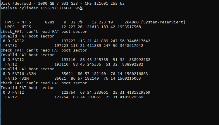

aber gibt es auch eine schnelle wiederherstellung die "nur" eine stunde dauert? wenn man eine partition löscht, so habe ich das vertsanden, sind die daten darauf nicht gelöscht sondern nur im "schatten" d.h. man könnte doch einfach den befehl geben, die "schatten" dateien wieder aufs ntfs system zu schreiben oder nicht?
anscheinend wenn man ins testdisk cmd fenster klickt, pausiert es die dinge oder bricht es ab?
weil ich hab da gestern mal reingeklickt einmal, dann hat es immer pausiert und wenn ich e gedrückt habe, gings weiter. da war testdisk bei 95% analyse, ist dann aber nach paar minuten sofort zum ende gesprungen.
Hab ich das abgebrochen gehabt oder wirklich nur pausiert gehabt?

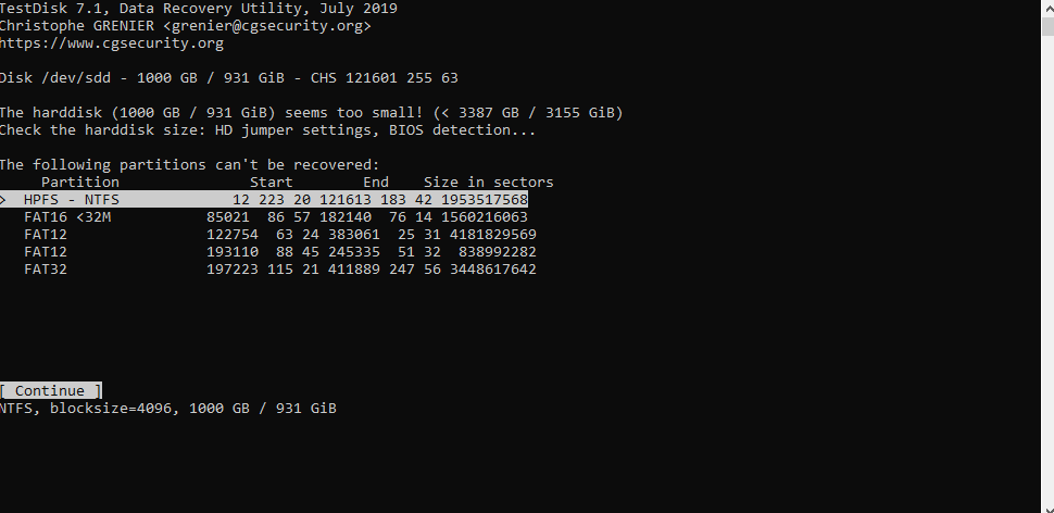

es kam dann auch die meldung, das 3TB auf der 1TB platte gefunden wurden und die 1tb platte dafür nicht groß genug ist.
wie kann das denn sein?
Fusionator schrieb:
Continue -> Enter Taste drücken

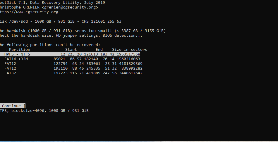

Die obere angezeigte Partition ist doch die richtige
ja aber da steht ja irgendwie the following partitions cant be repaired. und die müsste auch auf eine andere platte repaired werden oder? weil sonst überschreibt der ja die daten die er reparieren soll währenddessen
