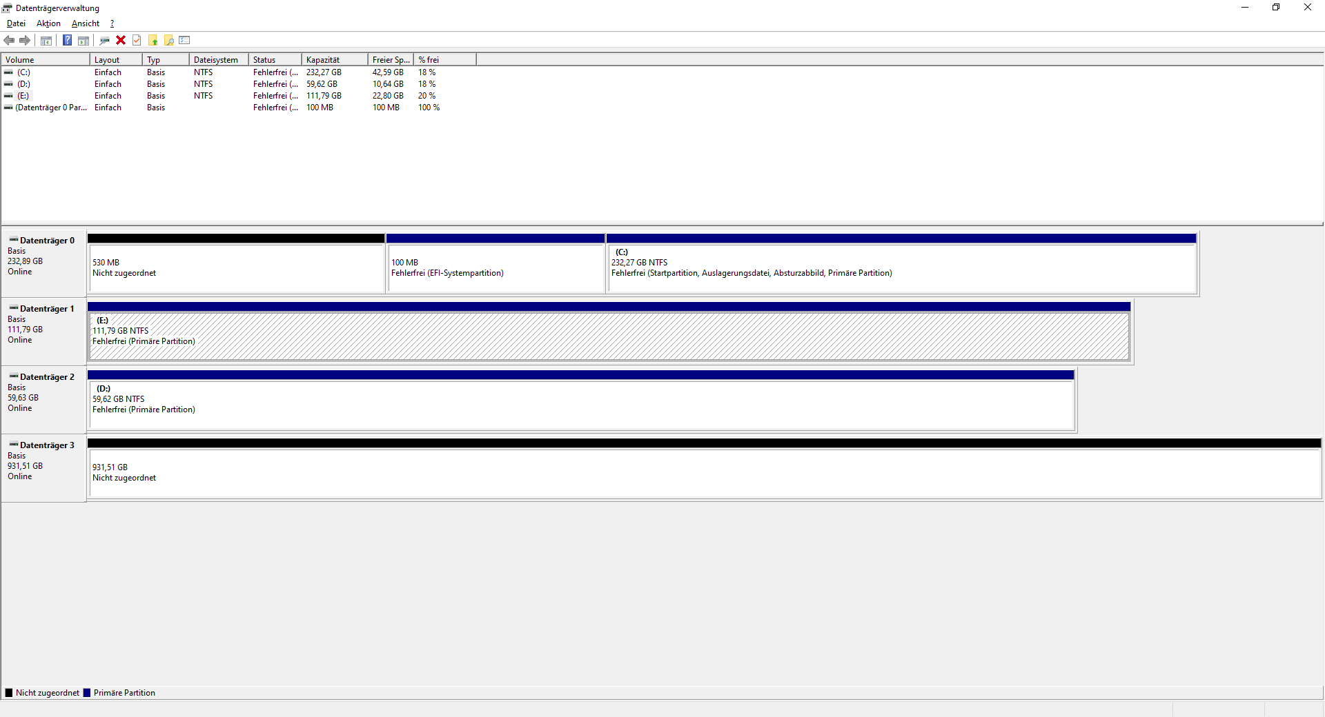

OK. Schau dir Bild 3 Minitool, und Bild 4 Datenträgerverwaltung an, die ich vor der 2ten Win 10 Installation erstellt habe, da sind die Partitionen auch ohne LW Buchstabe.
Die LW Buchstaben in #6 sind erst nach der 2ten Win 10 Installation wieder da.
Ja, die Laufwerksbuchstaben könne doch wechseln, wie sie wollen, es geht um die Partitionen.
Du scheinst Laufwerksbuchstaben mit Partitionen gleichzusetzen. Die Laufwerksbuchstaben haben keine Relevanz und es ist unerklärlich, warum du die ständig erwähnst.
Oder anders: Der TE kann nicht einfach einen Laufwerksbuchstaben an die nicht zugeordnete SSD machen, damit die lesbar wird, dazu müsste sie formatiert (NTFS usw.) sein. Du hast auch an kein nicht zugeordnetes Laufwerk einen Buchstaben gebracht. Deine Partitionen waren schon formatiert und nicht "nicht zugeordnet".

Nun, laut den Bildern in #1 hat @derpcnutzer ja auch nur die 100 mb gelöscht.
Nein. Das ist seine Aussage. Laut Bild gibt es auf Datenträger 3 gar nichts mehr. Keine Partition. Der gesamte Datenträger ist nicht zugeordnet, da versehentlich auch Laufwerk G: gelöscht wurde.

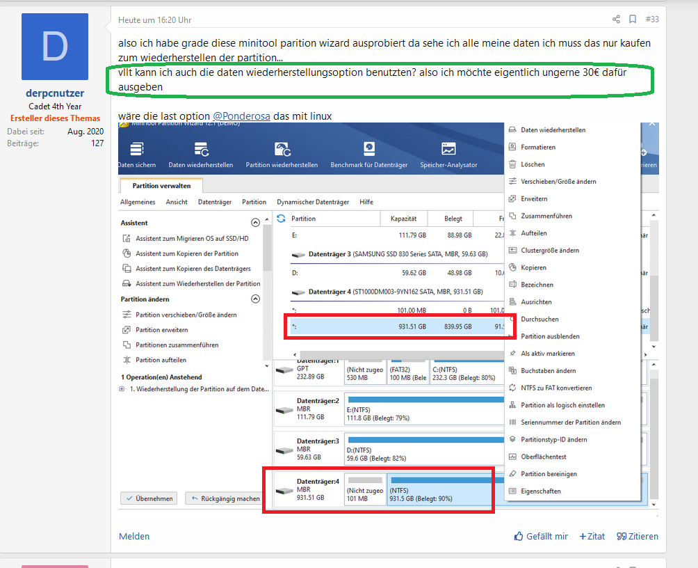

1) In #1 Bild 2 sieht man ja, dass G gelöscht ist, und anscheinend nichts mehr vorhanden ist.
2) In #33 in einem Bild von Minitool, sieht man aber dass von den 931GB, 90% belegt sind, und noch 91,5 frei sind.
Dann müssten ja noch irgendwo die Daten sein?
Und er schreibt ja auch, dass er ungern 30€ ausgeben würde, um seine Daten wieder herzustellen.
Wenn seine Daten ihm keine 30€ wert sind, sind es wohl auch keine Wichtigen Daten.
Minitool zeigt die Vorschau an, was es wiederherstellen möchte. Die Operation steht noch aus. Ist auch so zu lesen im Bild. Und ja, da sind die Daten. Das ist keine neue Erkenntnis. Edit: Dein Prozedere mit zweimal Windows installieren beweist zwar Eifrigkeit, aber du stellst ja an keiner Stelle eine "schwarze", "nicht zugeordnete" Partition wieder her. Du jonglierst nur mit den Laufwerksbuchstaben. Die kann man ja jeder Zeit entfernen, zuordnen, umtauschen,...

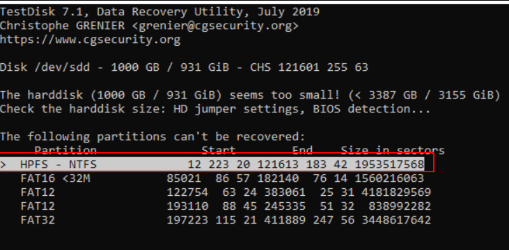

🤦‍♂️ Du bist schon wieder einen Screen zu weit!! Und das ist doch nicht das Ergebnis vom Quick Scan,oder?
An der Stelle hätte man die Leertaste drücken sollen bis P erscheint und dann Continue.
Jetzt hab ich auch die 3TB gesehen ;) Das kommt daher, dass sich alte Partitionen überschneiden.

Dafür bin jetzt etwas tiefer in testdisk eingetaucht und habe alle möglichen Szenarien auf einer alten Platte nachgestellt. Bisher konnte ich jedesmal die Partitionen innerhalb von ~ 30 Sekunden zurück holen :D
