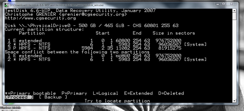

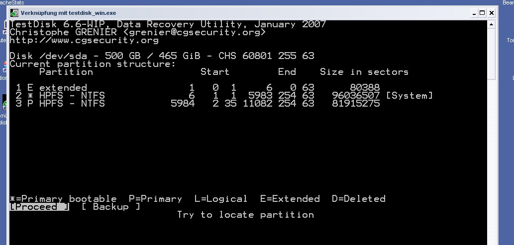

hoffe ihr bzw du kannst mir helfen,
und zwar wollte ich meine Platte von verschiedenenen Partionen wieder zusammenführen, da diese irgendwie mehr oder minder unvorteilhaft von der größe waren.
Jetzt habe ich hier schon gelesen dass Testdisk wohl das beste Programm dafür ist, mit Ontrack konnte ich zwar vieles im Rawmode suchen und finden lassen, jedoch alles ohne zusammenhang. Bei Finddisk zeigt der mir zumindest schonmal meine Partitionen an, jedoch möchte ich jetzt nicht noch alles schlimmer machen und frage daher mal lieber vorher um rat..
Beim starten alles so gemacht wie in den anderen anleitungen mit Intel etc. bekomme ich bereits vor dem Scan eine Meldung (Bild1) "Space conflict between the following two partitions".

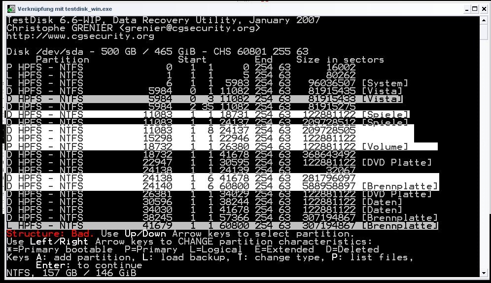

Nachdem Analyse zeigt das Programm dann schonmal die ganzen alten Partitionen wieder an , sogar mit richtigem Namen. (Bild2)
Ich kann sogar die ganzen platten einsehen , bis auf die Brennplatte, die ich von 150GB auf knapp 300GB erweitern wollte als das malheur angefangen hat :(
Dort kommt dann beim drücken auf "P" die Meldung (Bild3) "Can't open filesystem. Filesystem seems damaged."
Komme ich da noch irgendwie an die Daten bzw einen Teil der Daten ran ?
Danke schonmal im Voraus

So ich hoffe ich hab jetzt alles zusammen an Daten ;)
Markiere mal die vorige Brennplatte und drücke p.
Sieht so aus wie der vorige Zustand vorm zusammenführen.
Teile es mal mit, auch mit was du es gemacht hast!
Zum Beispiel Partition Magic 8 mit allen Updates und ob es abgebrochen hat.
Grund ist, das Partition Magic auch öfters die Benutzerechte auf System setzt und du dann auf die Daten oder auf das Laufwerk auch kein Zugriff erhältst.
Öffne im Fall mal Partition Magic und teile mit wie die Partition jetzt dort angezeigt wird, und ob du einen Fehlercode bekommst.
Viele Grüße
Fiona

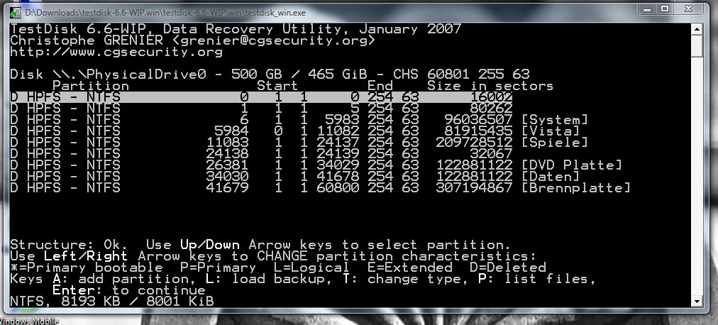

Edit achja so siehts nun nach der "Fehlerbehebung" von PM8 im TestDisk aus (siehe Bild)
aber nach wie vor kann ich nicht auf die Partition zugreifen

Die Partition Brennplatte wird zweimal angezeigt!
Daher solltwst du mal die obere probieren.
Die ist kürzer.

Mache daher mal nichts da von dieser Partition, die jetzt angezeigt wird auch die Geometrie nicht passt.
Daher sollst du im Moment nichts darauf anwenden.
Markiere mal deine anderen Partitionen mit Namen und drücke p ob deine Daten angezeigt werden.
Teile es mit.
Ich setze dir dann dann die Infos für eine Wiederherstellung.
Viele Grüße
Fiona

Struktur Bad bedeutet nur das sich Partitionen überlappen.
Zwei Partitionen können nicht den gleichen Speicherplatz belegen.
Daher werden Partitionen in Testdisk als D für Deleted angezeigt.
Partitionen die gefunden werden können für eine Wiederherstellung mit dem Links oder Rechtspfeil auf der Tastatur gesetzt werden.
Das siehst du ganz links am Anfang der Partition.
Für bootfähige Partitionen muß es ein Stern sein.
Für ander ist es entweder P für primär oder L für logisches Laufwerk.
Die gesamte Struktur muß ordnungsgemäß und komplett in die Partitionstabelle eingetragen werden.
Jede Partition muß somit vor dem Eintragen angezeigt werden und kann dann bei dem Menü Write in die Partitionstabelle geschrieben werden.
Ein fehlende Partition wäre somit hinterher nicht mehr vorhanden.

Die Partition Volume hast du auf P gesetzt..
Das Problem ist, es darf nie zwei erweiterte Partitionen geben, sondern nur eine in der die logischen Laufwerke liegen.
Das bedeutet bei dir das vor der Partition Volume logische Laufwerke liegen und nach der Partition die Brennplatte auch.
Es bgeht nicht das eine primäre Partition zwischen logische Laufwerke sitzt.
Daher wäre es besser die auf D zu belassen, die anderen Partitionen wiederherzustellen und die Daten wenn die in Testdisk angezeigt werden zu kopieren.
