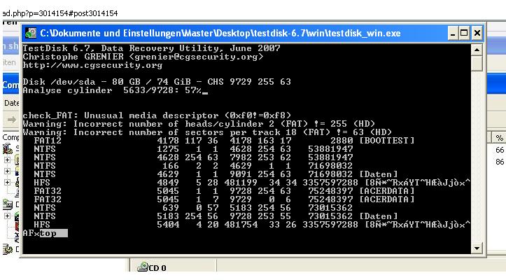

Im Moment läuft die Suche:
So das ist ein Bild während des scans. "Daten" ist die alte Partition. Kann ich den Scan jetzt abbrechen?
Was mich ein wenig wundert ist, dass der 2 mal die "Daten"-Partition findet. Welche ist denn die Richtige?

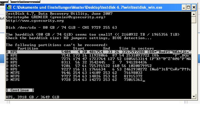

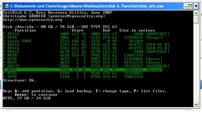

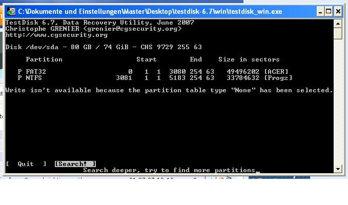

Ich hab nochmal neu angefangen nach deiner FAQ, aber ich komm mit dem sticky von dir nicht so zurecht. Das erste Bild ist nach dem ersten Scan. Das zweite Bild vor dem langen Scan. Der läuft jetzt nochmal durch.
Was heißt denn "the hard disc seems to be too small...." auf dem ersten Bild? Ist das ein Problem? Ich könnte ja die D Partition noch löschen, bringt das was? Womit sollte ich diese dann löschen?
Ich hab echt null Plan...

Deine Harddisk wird in Testdisk mit 80GB erkannt, 9729 Cylinder, 255 Heads und 63 Sektoren (a`512 Byte) ergibt somit etwa 80GB. In den Zeilen darunter werden jedoch Sektoren angezeigt, die bei der Disk (80'er) garnicht vorkommen können. Es stimmt also meiner meinung nach die Partitiontabelle nicht, aber Fiona kann es Dir sicher besser sagen.

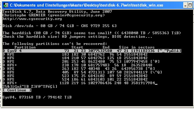

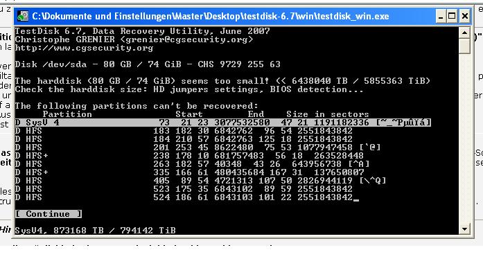

Tut mir echt leid, dass ich so unbeholfen bin. Sind die beiden letzten Screenshots richtig?
Im Moment läuft diese deeper search. Wenn die fertig ist markiere ich die Part und mache einen screenshot, richtig? Mit p war ich schon in den Daten drinnen, die werden angezeigt. Keine Fehlermeldung. Dann wusste ich nicht weiter und jetzt sucht er erst mal wieder stundenlang, weil ich mit q zurück gegangen bin.
Danke für eure Hilfe.
edit: scan bei 80%... "incorrect number of sectors per track 18 (FAT) !=63 HD" steht ganz oben. Ist das releveant?
Bild ist nach dem deeper scan. Ich kann noch runter scrollen, da taucht meine alte Partition aber nicht auf. Wie geht es jetzt weiter?

Dieses auf dem letzten Bild zeigt nur an, was nicht wiederhergestellt werden kann!
Bestätige da bei Continue mit Enter und setze mir dann den Screen.
Wenn dann Partitionen angezeigt werden, untersuche die mit p drücken, 7und teile mir mit, ob du irgendwo deine Daten siehst.

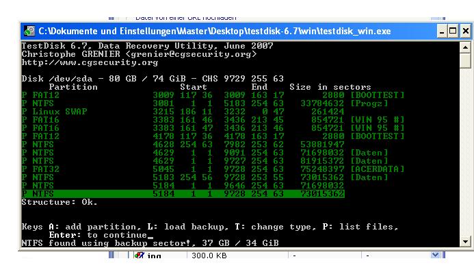

Hier das Bild mit meiner Partition. Daten kann ich auch sehen wenn ich p drücke.
Ist das die einzigste Partition die du wiederherstellen möchtest, oder noch mehrere!
Wenn du noch andere Partitionen wiederherstellen möchtest Teile es mit und welche.
Alle anderen bleiben weg.
Wichtig ist, das du die Partitionen untersuchst, und nur dann wiederherstellst, wenn du deine Daten gesehen hast.
Auch ist vorn auf der Festplatte freier Speicherplatz.
War das schon vorher so?
Teile es mit.
