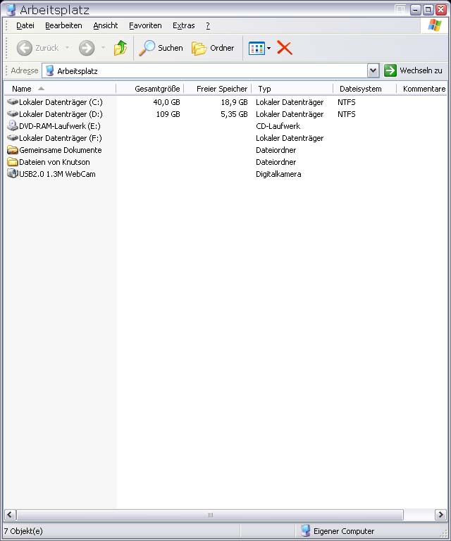

Anschliessend lief sie ca. 4 Stunden völlig normal, doch dann kamen einige sehr seltsame Geräusche aus dem Gehäuse. Nun wurde die Platte mit Laufwerksbuchstaben noch im Arbeitsplatz angezeigt, jedoch ohne Dateisystemangabe (war NTFS). Ein Zugriff war nun nicht mehr möglich!:(
Ausserdem will Windows die Platte nun formatieren. Wenn ich die Platte anschliesse, kommt zunächst das Autoplay- Fenster, dann nichts mehr. Der Aufbau des Arbeitsplatzes ist extrem langsam geworden.

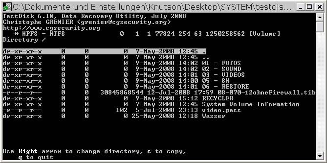

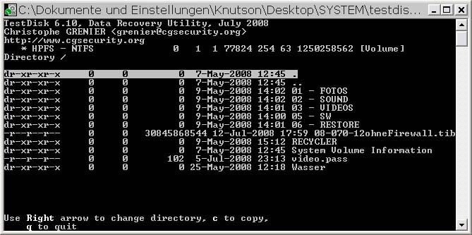

Ich habe mir Testdisk besorgt, und siehe da: die Platte wird nebst Dateisystem und Dateien korrekt erkannt, und die Dateien lassen sich auch problemlos auf das Notebook kopieren.:o
Sämtlich Reparaturversuche (MBR und MFT), die defekte Platte wieder unter Windows ans Laufen zu bringen, sind jedoch gescheitert. Das ist insofern übel, als dass ich nicht genug Speicherplatz zum Kopieren habe, aber die Daten dringend zur Verfügung (Videoschnitt)haben muss.

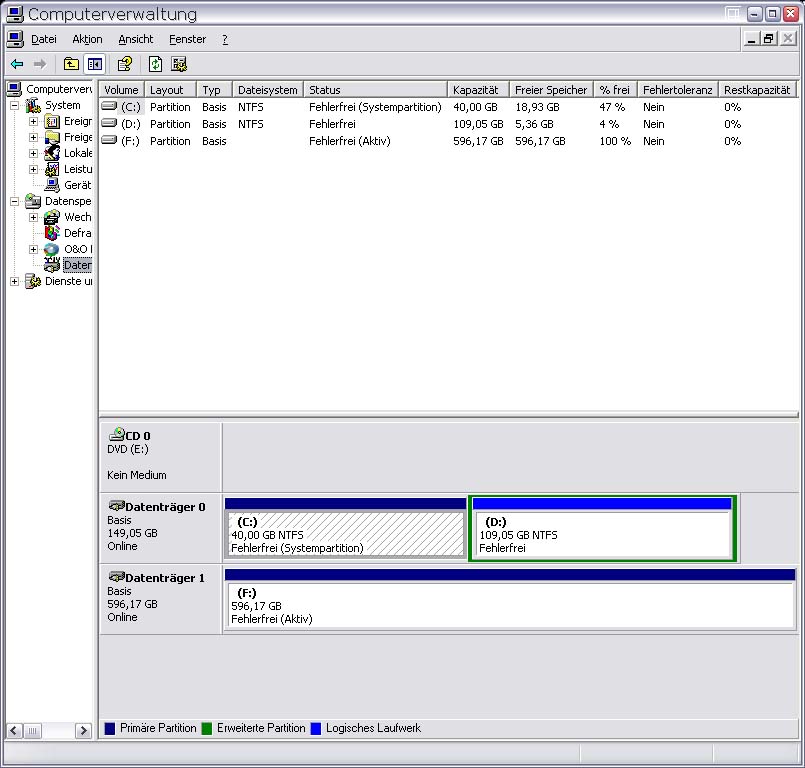

zeigt dir Windows in der Datenträgerverwaltung noch das Dateisystem an (Rechtsklick auf Arbeitsplatz->Verwalten->Datenträgerverwaltung)? Hatte fast das gleiche Problem bis gestern!!

In der Datenträgerverwaltung steht, dass das Laufwerk fehlerfrei ist, doch das Dateisystem wird da leider nicht angezeigt.

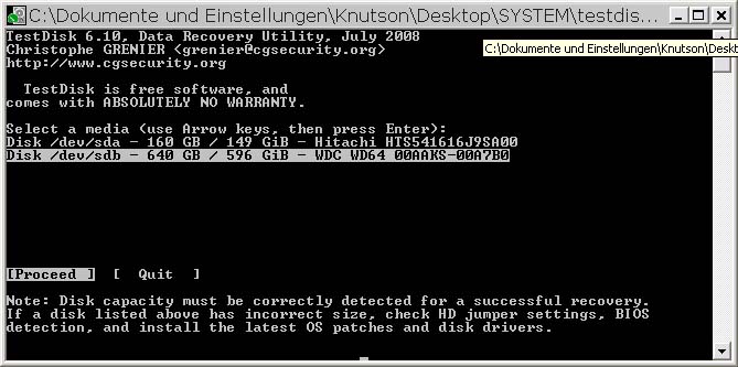

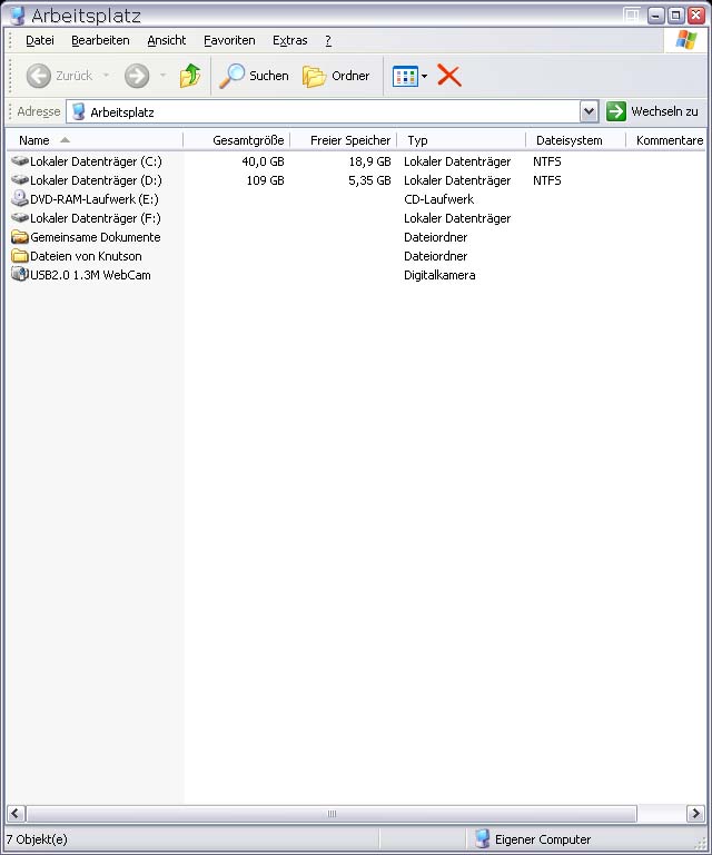

Nochmals hallo,

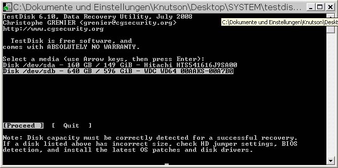

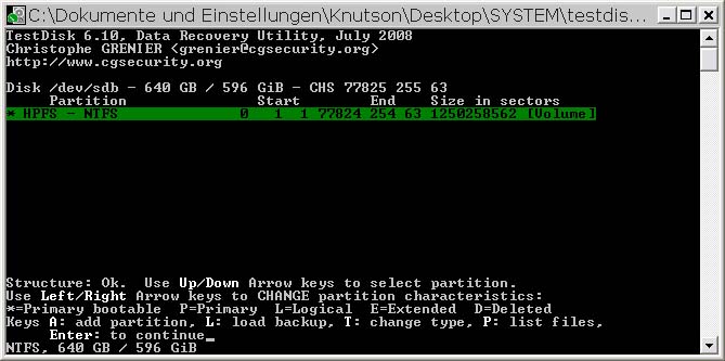

hier mal zur Veranschaulichung meine Screenshots:
Gruß
Knut

Interessant ist für uns der Screenshot direkt nach der Analyse, dann nach Quick Search und evtl. noch nach Deeper Search. Die Information was nach P (list files) zu sehen ist, reicht mit meine Daten sind zu sehen oder es kommt eine Fehlermeldung.
Ist der zweite Screen nach Quick Search oder nach Deeper Search?Die Partition wird erkannt, evtl. ist Dein Bootsektor def., gehe dazu mal nicht in Analyse sondern auf Advanced und dann auf Boot, was wird die dort angezeigt?
