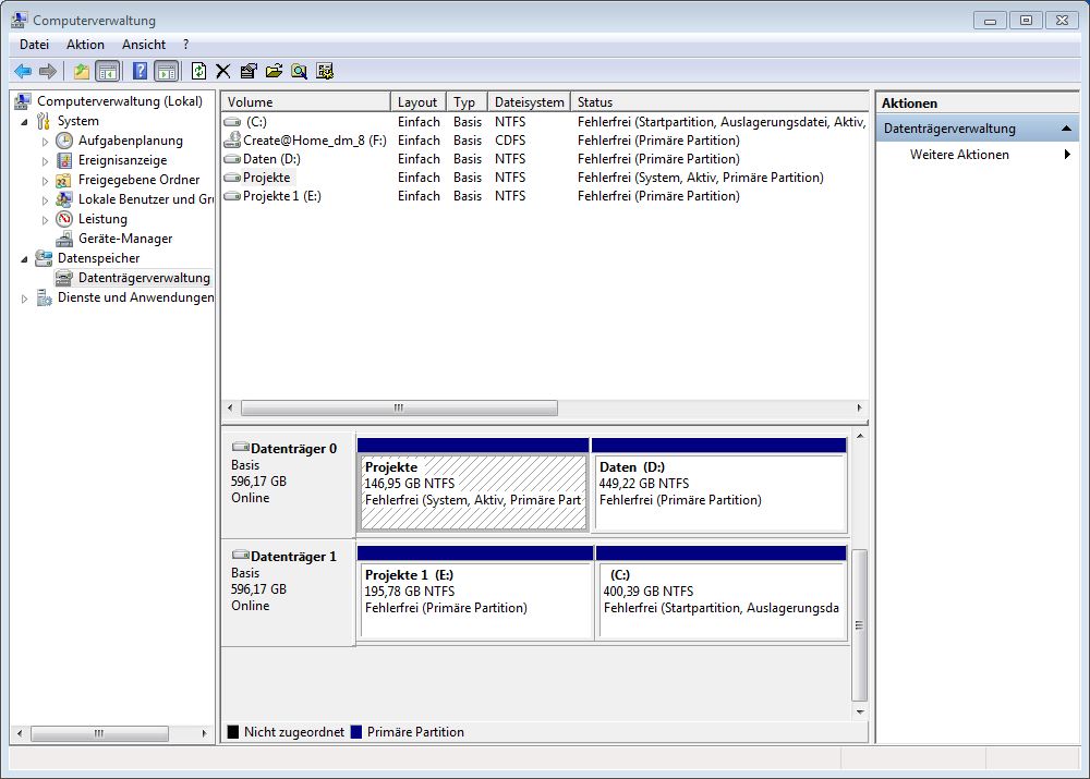

Mit Datenträgerverwaltung meinst du die Übersicht "Computer" in Windows? Nein, da werden nur die 3 anderen (C-E), die beiden DVD-Laufwerke (F-G) und skurillerweise ein Diskettenlaufwerk A: angezeigt, obwohl keins im Rechner ist. Und auch nicht im Bios eingestellt.
Nein, das habe ich nicht, zumal eine Partition ja auch auf der gleichen Platte ist.
Rechtsklick auf Computer -> Verwalten -> Datenträgerverwltung
"windowstaste" + "r" -> diskmgmt.msc
Ah, danke! Ja, in der Datenträgerverwaltung wird die Partition inklusive altem Namen und richtiger Größe angezeigt. Es handelt sich um die Partition "Projekte". gerätemanager.JPG
Ha, wie bescheuert ist das denn.... Ja, hab ich, vielen Dank Euch allen! =)
Nun solltest Du aber auch aufpassen, auf der Partition befinden sich nun auch die Systemstartdateien, nicht das diese mal formatiert wird, dann könnte es passieren der Rechner fährt nicht hoch.
Hast Du doch selbst verbockt, andere Platte hätte beim installieren abgeklemmt und die Dateien der Platte Projekte 1 hättest Du sichern sollen und nach der Fertigstellung zurück sichern sollen. Nun liegt die Systemplatte hinter der Datenplatte und die Startplatte ist auf der Partition ohne Buchstaben.
Du solltest auch mal dringend über Backups nachdenken und wenigstens eine USB Platte kaufen und dort mit dem Explorer oder einem FileSync-Tool Kopien aller wichtigen Dateien ablegen und regelmäßig aktuell halten. Diese Backupplatte sollte auch nicht dauernd mitlaufen und alle Dateien die dort liegen sollte auf einer der beiden internen Platten ebenfalls vorhanden sein. Lösche also die Dateien von der internen Platte nach dem Kopieren nicht, auch wenn der Platz knapp wird, sonst hast Du wieder kein Backup, sondern eine Auslagerung der Dateien und damit des Risikos!
