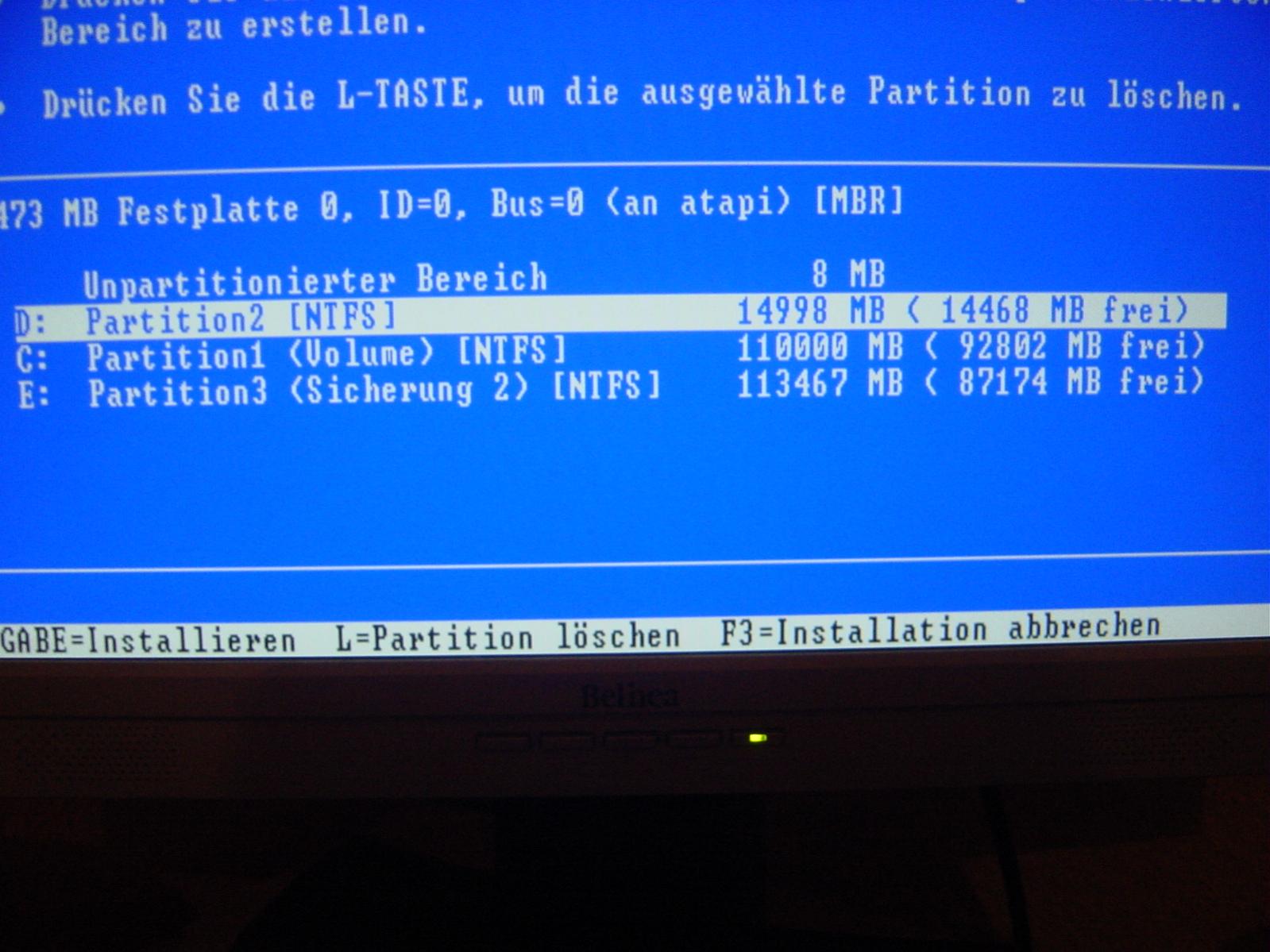

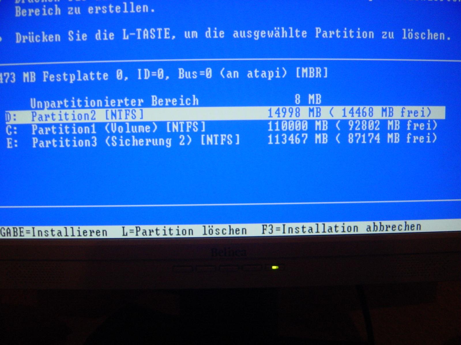

ist die partition den auch als systempartition gekennzeichnet und aktiv ?
Wie erkenne ich, ob die Partition eine Systempartition ist oder wie erstelle ich gegebenenfalls eine?
So werden mir die Partitionen gerade angezeigt.
//edit:
Danke, daran hat es gelegen! Ist nun alles wieder in Butter :)
