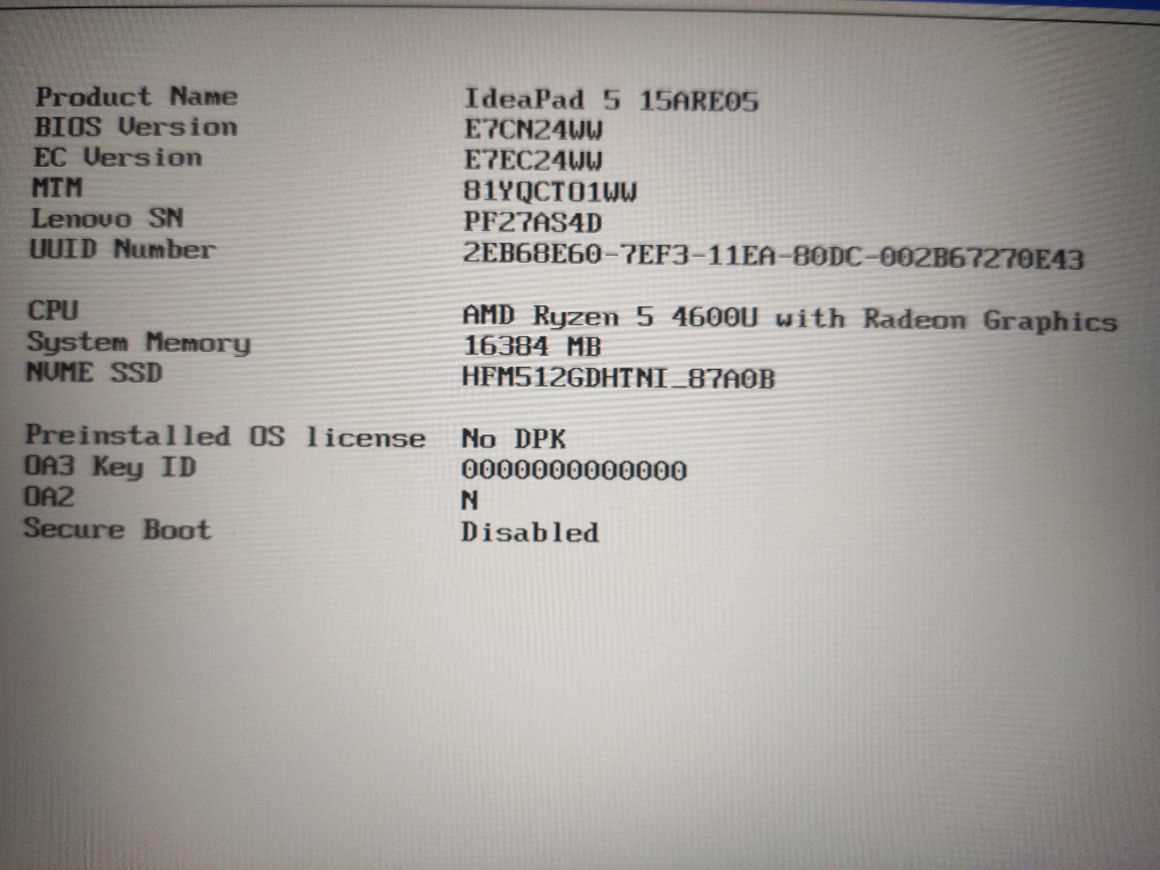

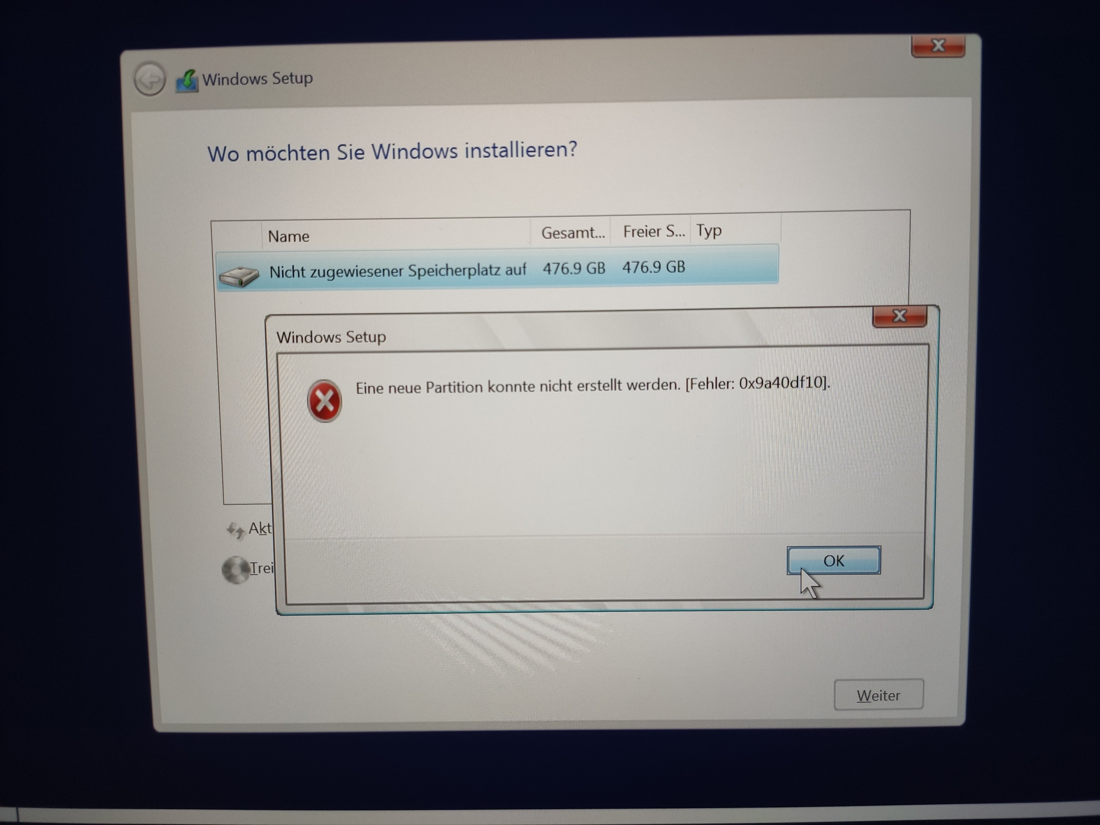

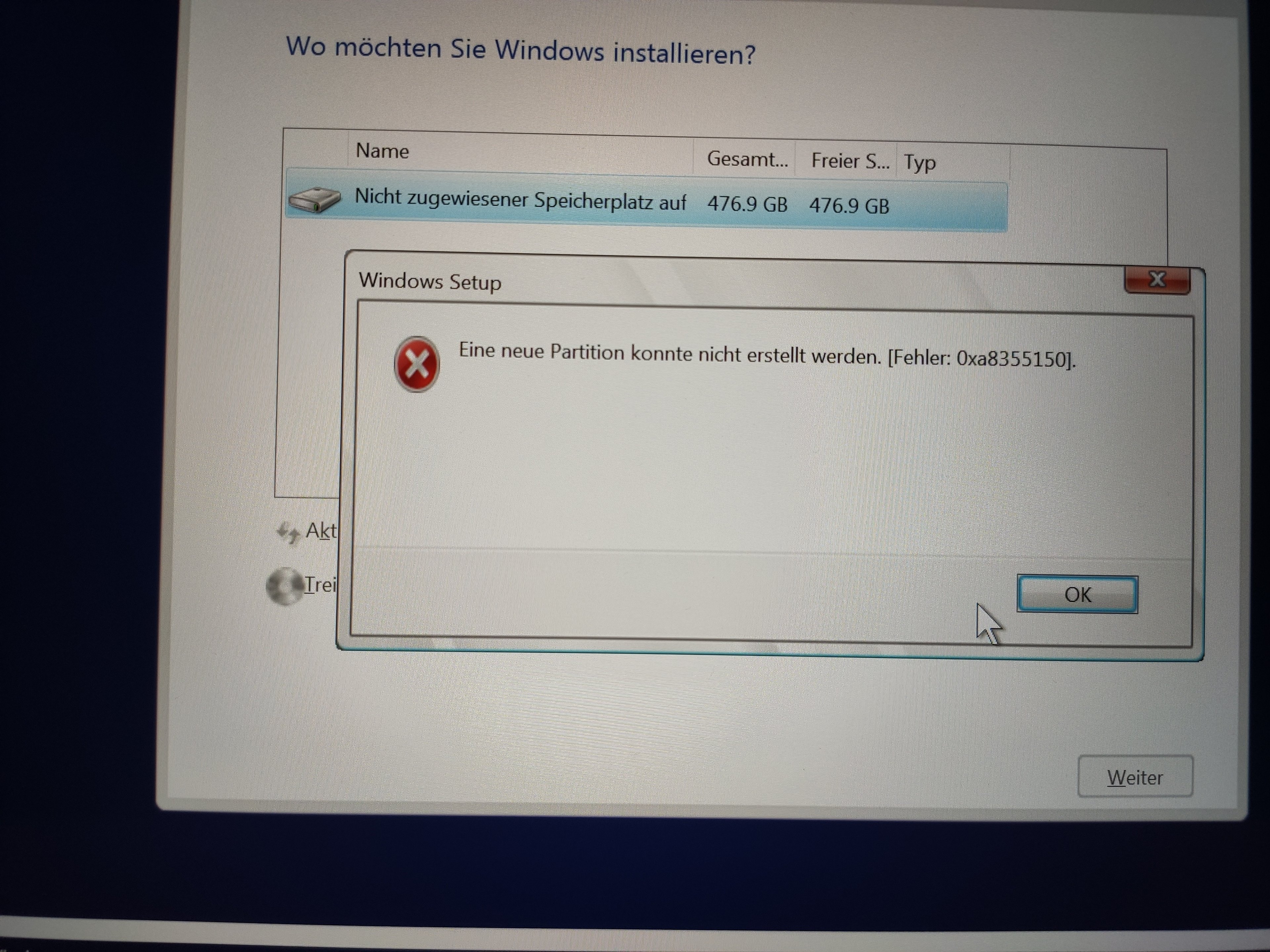

Hallo, ich bräuchte Mal Hilfe bei der Installation von Windows. Ich habe meiner Tante einen Laptop bestellt (poste die Specs im Anhang) mit free-dos auf den ich Windows installieren wollte. Also habe ich mit dem creation Tool Windows auf den Stick gepackt und es ohne Probleme installiert. Habe dann die Windows Updates gemacht und Chrome installiert, dann den Laptop aus gemacht und zur Seite gelegt, weil ich den Rest mit ihr einrichten wollte. Am nächsten Tag bin ich zu ihr gefahren um die restlichen Programme zu installieren, jedoch bin ich beim starten des Laptops sofort in den Boot Manager gekommen, obwohl im BIOS die SSD an an erste Stelle in der boot Reihenfolge war. Also habe ich dann versucht Windows noch Mal zu installieren, hat jedoch nicht geklappt, weil ich entweder keine Partition erstellen konnte oder die Festplatte nicht erkannt wurde. Habe auch im BIOS paar Einstellungen ausprobiert, wodurch ich herausgefunden habe, dass wenn ich den Laptop von hand starte die Festplatte erkannt wird, ich aber keine Partition erstellen kann und jedesmal wenn ich Einstellungen im BIOS umstelle startet er sich von alleine neue, erkennt aber die Festplatte nicht. Ich poste Mal meine BIOS Einstellungen und die Fehlermeldungen in den Anhang. Bin für jeden Vorschlag dankbar

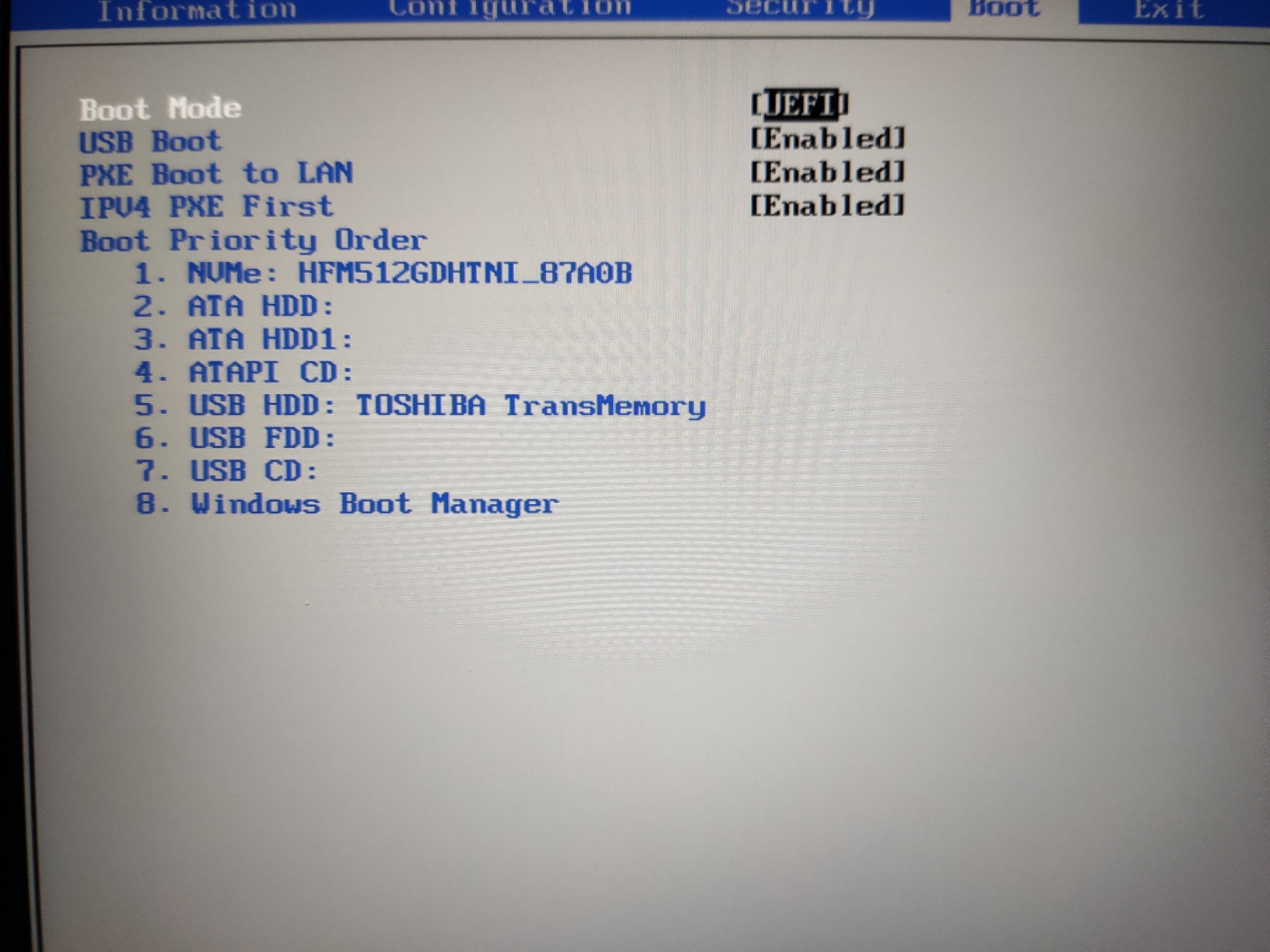

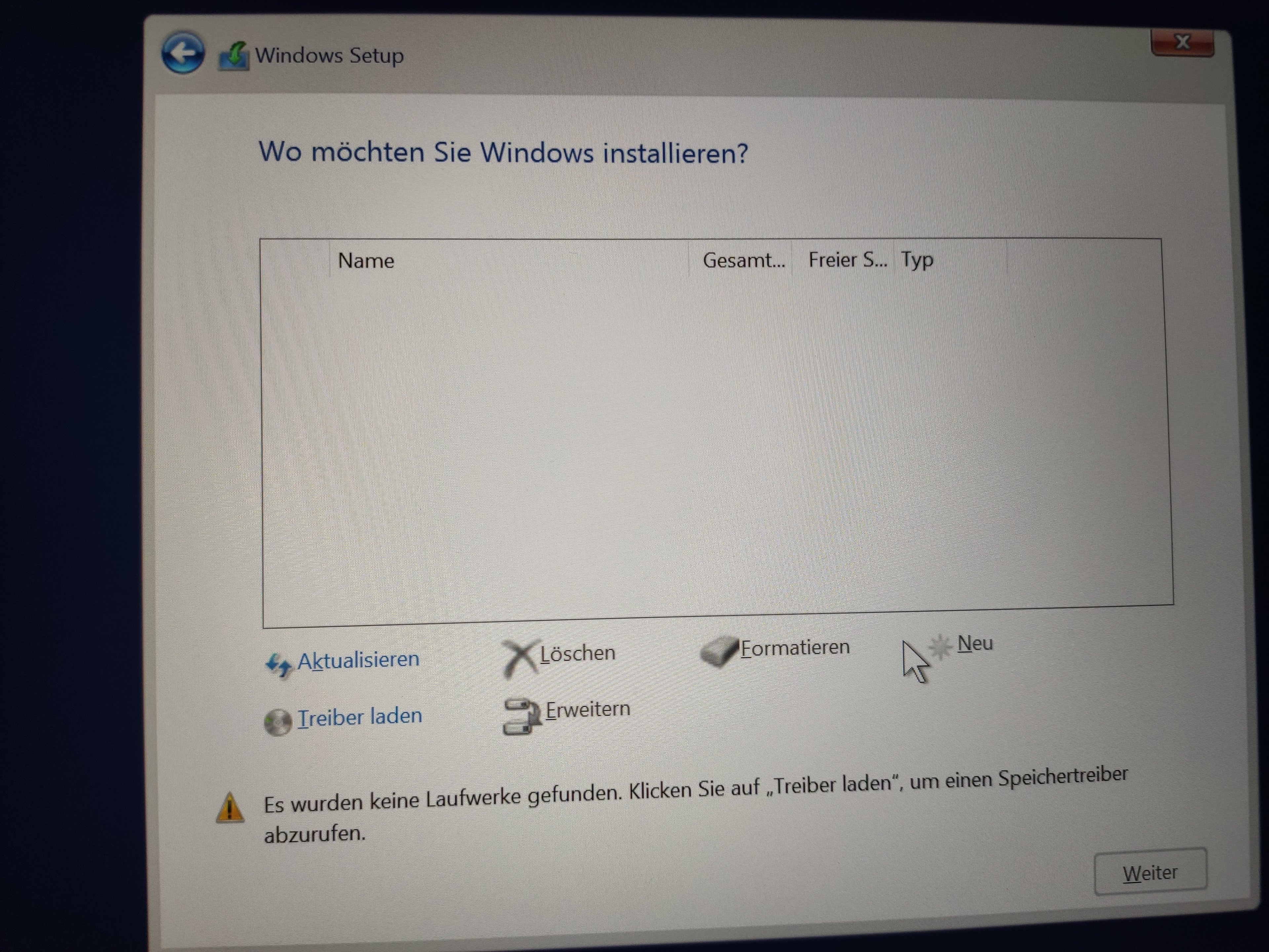

PXE im BIOS deaktivieren, dann noch mal probieren. USB HDD ist ein USB-Stick?
Reaktionen: Terrier
Wo ist der USB Stick welche Bezeichnung hat der im Bios.
Windows Bootmanange mit Name der SSD ist bei Uefi normal an 1, Stelle.
Den USB Stick Stick wählt man dann über das Bios Boormnepü aus beim Starten wenn man mal von USB Booten will.

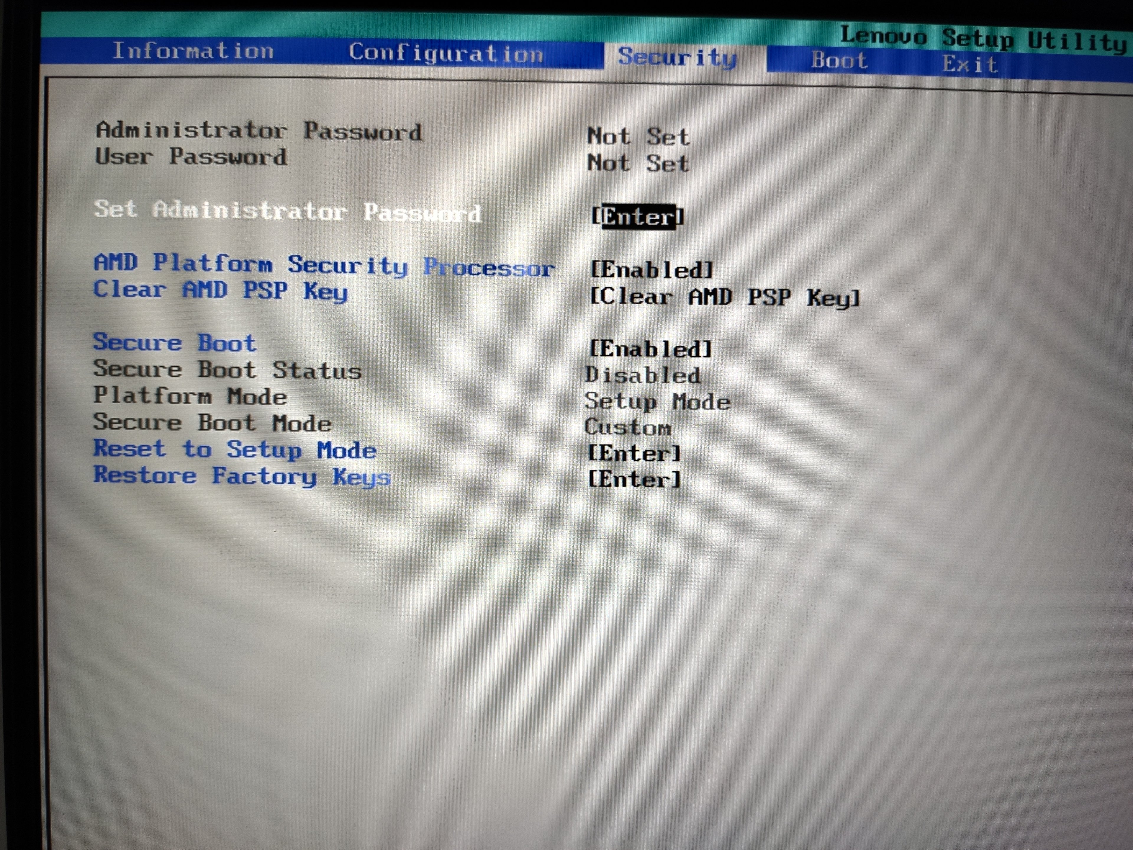

Warum ist Secureboot im 2 Screen aus und später dann an.
Windows 10 kann Secureboot und Uefi und das sollte dann auch richtig sein udn braucht nicht verstellt zu werden.

Pxe deaktivieren hat leider nicht geholfen, ja USB HDD ist der USB-Stick
Hi...
Das ist ja vermutlich auch richtig so, wie's momentan dargestellt wird - die erste Installation hat die gesamte Kapazität der NVMe für sich genutzt, also ist da auch kein anderer Platz mehr für weitere Installationen frei.
Windows Boot Manager gehört an die erste Stelle in der Bootprioritätsliste, dann erst die NVMe. Und dann sollte Win auch starten können.
Edit: Zum Starten vom Stick muß ggfs. SecureBoot deaktiviert sein.
Reaktionen: Terrier
Eben, es handelt sich hier um eine UEFI-Installation,
hier hätte müssen der "Windows Boot Manager" an erster Stelle stehen, Boot-Priorität.

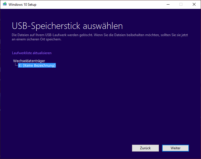

Wenn man den Stick mit Rufus erstellt hat aber nicht wenn der Stick mit dem Media Tool erstellt wurde.

Der Datenträger ist womöglich nicht richtig clean, nicht richtig gelöscht worden.
Du könntes das evtl. hier an dieser Stelle machen (Bild).
Shift und F10 Taste, dann kommt die Eingabeaufforderung und du könntest den Datenträger cleanen
mit Diskpart.
Und nimm am besten ein vom aktuellen MCT erstelltes Installationsmedium:
"Windows 10 Media Creation Tool 2004 "

Beim vom MCT erstellten Installationsmedium gibt es keine unsignierte Treiber(Dateien),
hier muss man "Secure Boot" nie ausschalten.
Bei Rufus hingegen schon, wenn Rufus den Stick in NTFS erstellt, mit der zusätzlichen FAT-Partition
auf dem Stick für den UEFI-Boot. Hier muss ein unsignierter Treiber (NTFS-Treiber) geladen werden
und darum muss Secure -Boot hier aus bis nach der Installation.
Erstellt Rufus das Medium in FAT32 (von einer ESD-ISO) muss auch hier Secure-Boot nicht aus.

Hat leider nicht geholfen, kommt immer noch der Fehler beim erstellen einer Partition
SecureBoot ist zwar aktiviert, jedoch noch im Setup Mode. D.h. hier müssen die entsprechenden Keys eingetragen werden, denen vertraut werden sollen.
Wenn du dies nicht machen möchtest, dann kannst du Setup default Keys laden, diese sollten den Microsoft Bootloader beinhalten.
Damit wäre dann Secureboot aktiv.
Im nächsten Schritt solltest du mit Diskpart von Windows, die Festplatte leeren und wenn möglich, direkt auf GPT Layout umstellen. Danach Setup nochmal starten und dann sollten auch Partitionen erstellt werden können.
Du müsstest hier auch eigtl. nur auf weiter klicken, du brauchst nicht selbst Partitionen zu erstellen
und zu formatieren, das passiert automatisch. Wird aber vermutlich auch nicht gehen.

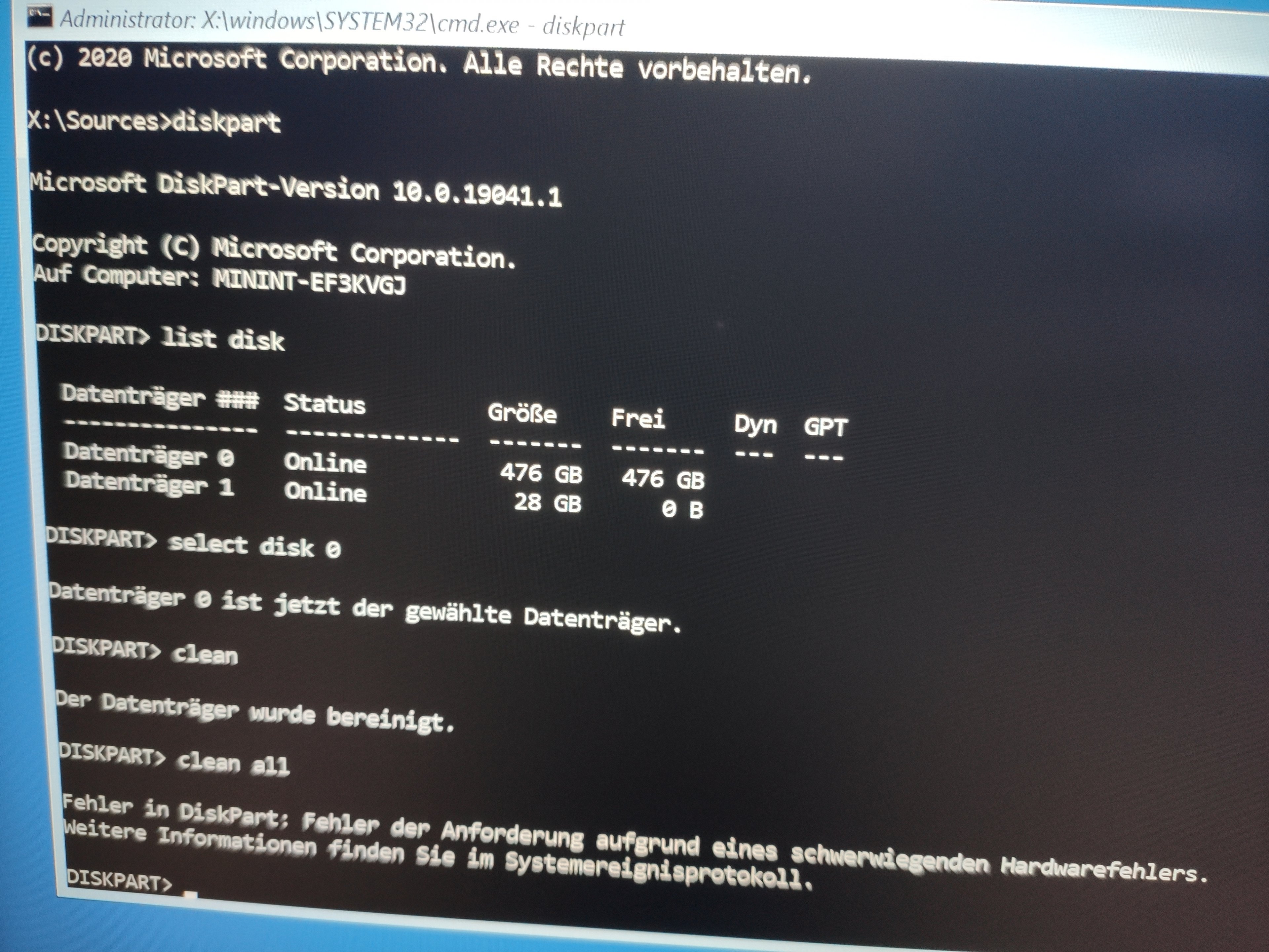

Einfach weiter zu klicken hat leider nichts gebracht und bei Diskpart gab es auch einen Fehler beim säubern, oder habe ich etwas falsch gemacht?
Phönix2005 schrieb:
Konvertiert Windows automatisch MBR in GPT oder bricht es mit dem oben genannten Fehler ab?
Wenn der Datenträger auf den Windows Installiert wird, doch vorher mit Diskpart gecleant wurde
dann ist der Datenträger werder MBR noch GPT.

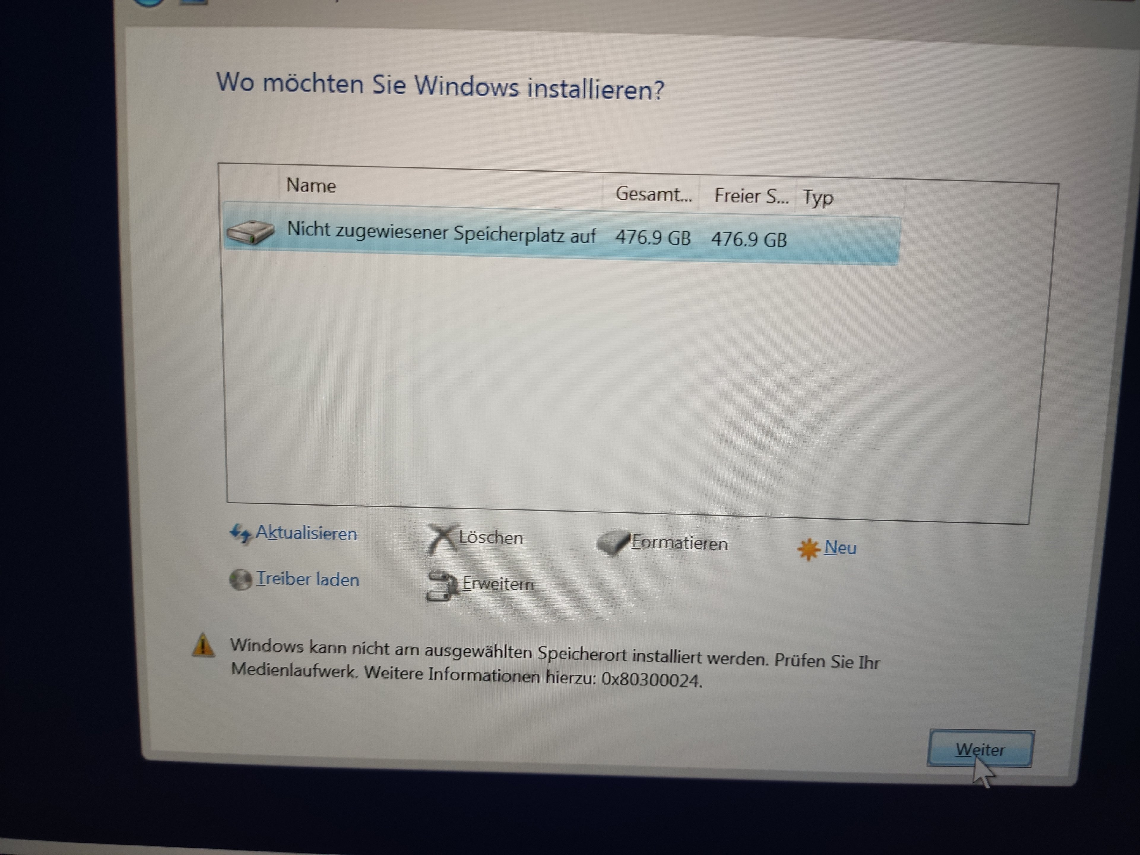

Der Befehl "Clean" reicht eigtl. (Bild 2) @WowaCS ,
"clean all" ist unnötig hier, das nullt den Datenträger nur zusätzlich was
lange dauen kann.
Aber hier bekommst du ja eine Meldung bezüglich eines "Hardware Problems",
das sollte man nicht ignorieren und der Sache mal auf den Grund gehen.
Weil ein Hardware Problem ja hier wirklich gut möglich ist, es geht ja nichts.
Zudem wird auch darauf hingewiesen, das "Medienlaufwerk" zu überpüfen (Bild 1 Beitrag #17 ),
damit ist das Installationmedium gemeint (Stick). Solche Probleme gibt es in der Tat auch
wenn das Installtionsmedium nicht korrekt erstellt wurde.
"Clean" den Stick auch mal mit Diskpart "clean", aber gibt bei einem USB Stick
den "clean" Befehl zweimal ein, "clean" -Bestätigen und dann nochmals "clean" und Bestätigen.
Ich habe die Erfahrung gemacht, das diese dann erst wirklich clean sind.
Dann erstellst du das Installtionsmedium nochmals mit dem aktuellen MCT.
Nur wenn es wirklich ein Hardware Problem ist wird das wohl alles nichts helfen.
Und überprüfe auch mal die Installation der SSD, dass diese noch richtig steckt.
Evtl. hat sich da was gelockert beim Transport zur Tante.
Reaktionen: Schildkröte09, Terrier und WowaCS

Habe es jetzt mit dem gecleanten Stick und einer externen Festplatte versucht, aber es kommt immer noch der gleiche Fehler nur mit anderen Codes jedes mal. Den Laptop würde ich ungerne aufschrauben, weil ich keinen passenden Schraubenzieher habe und das Rückgaberecht nicht abgelaufen ist. Schicke den Laptop lieber nach Pfingsten zurück, wenn ich bis dahin keine Lösung finde. Danke trotzdem für die Vorschläge
