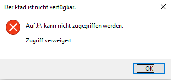

Ich habe mit AOMEI ein Image ohne Smart Sektor Funktion erstellt und dieses auf eine Platte gespielt.
Die Partition umfasst 200 GB Image Datei war 150 GB groß (was in ca den vorhandenen Daten entsprechen würde)
Wie beschrieben werden mir in verschiedenen Recovery-Programmen und in Linux nur 30 GB angezeigt.
Weist die 150GB Image Datei darauf hin, dass die Daten noch irgendwo sind?
Nach dem Durchführen der Recovery Funktion von AOMEI lässt sich das beschriebene Image nicht mehr anwählen. Genau wie beim ursprünglichen Image.
Bei Doppelclick auf das Laufwerk kommt die Fehlermeldun: Zugriff verweigert
Siehe Screenshots.
Was kann ich nun noch tun?
Grüße
Johannes
