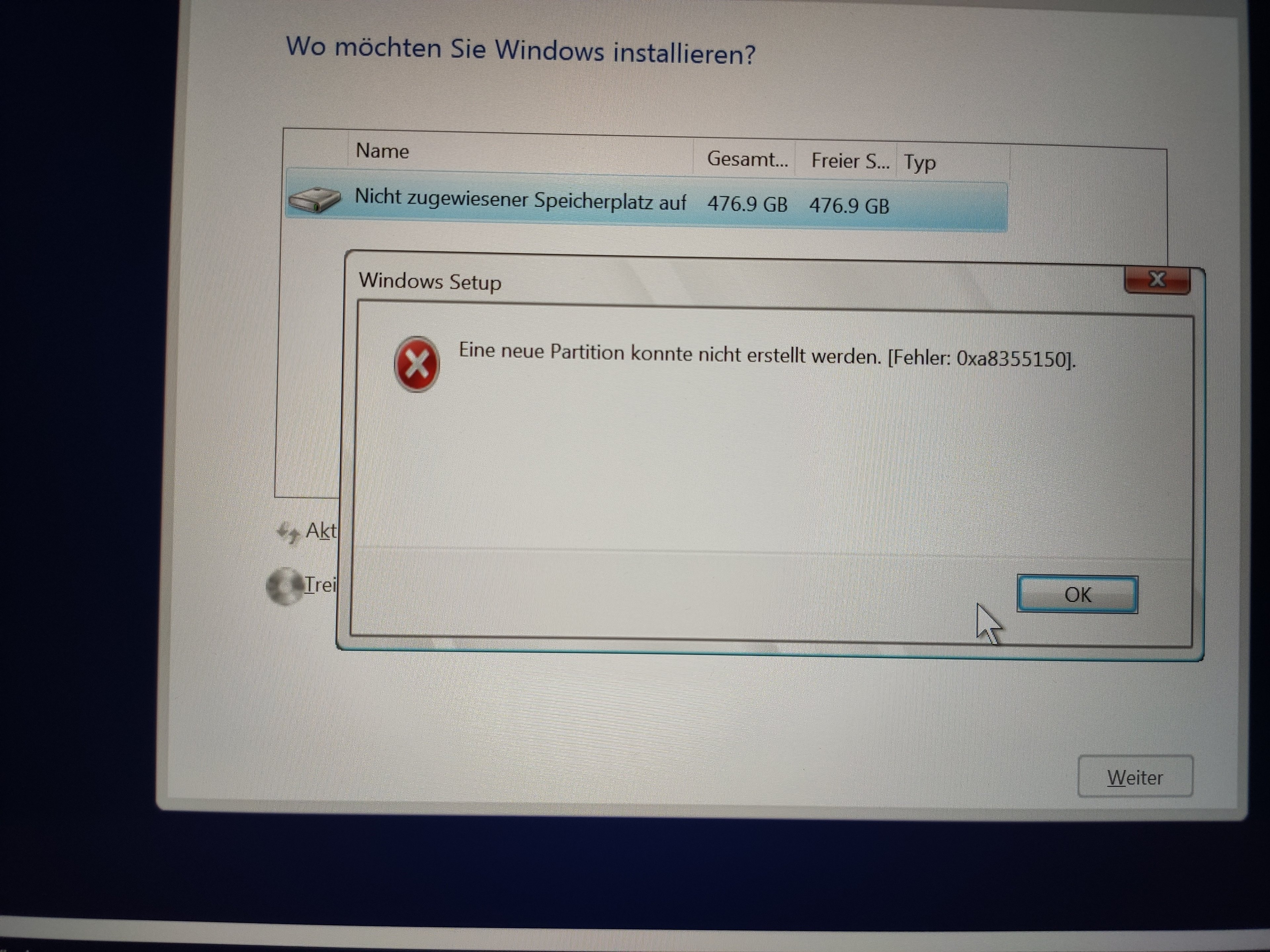

Partition kann bei Windows Installation nicht erstellt werden
- Ersteller WowaCS

Datenträger müsste clean sein, weil dieser Befehl wurde ja ausgeführt, 2 Bild #17.Terrier schrieb:Da war doch mal Free Dos drauf in einet Partition. Das muss doch auch gelöscht werden.
Nur hat er hier dann noch den "clean all" ausführen wollen
und da gibt es auch die Meldung zum Hardware Problem.

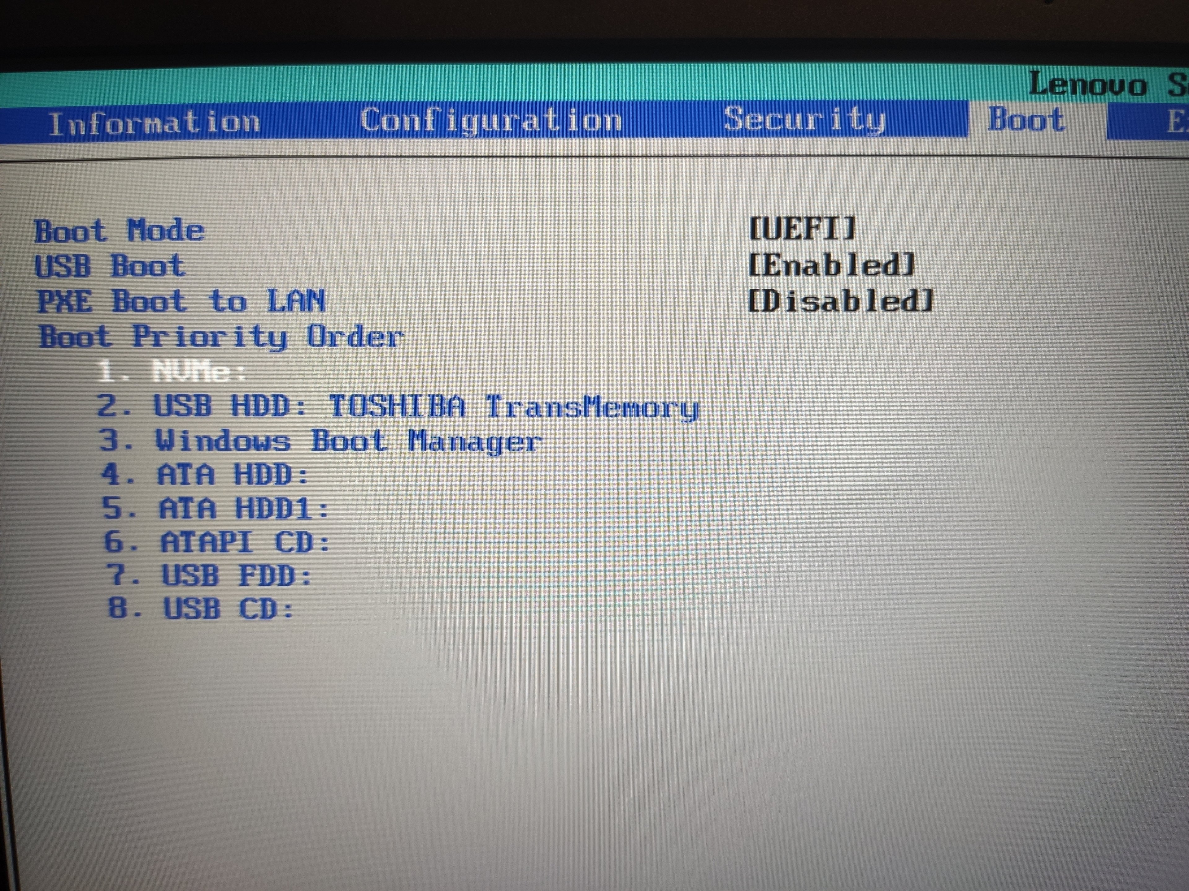

OK, aber die NVMe ist extra dann auf 2 und nicht Windows Bootmanager Name der NvMe auf 1 wie bei mir.und Windows Bootmanager ist auf der 1
Versuch mal die MVME auf 1 und dann den USb Stick der ja auch nicht speziell mit Namen erkannt wird und auch nicht mit Uefi /efi file oder efi USB Stick erscheint.
Alles nicht wirklich richtig.

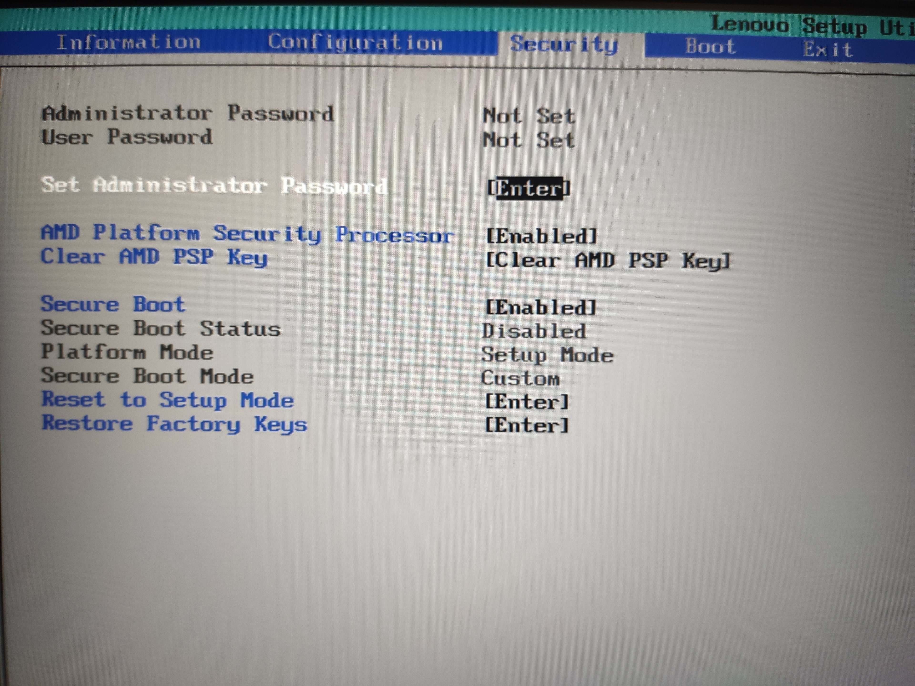

Secureboot und Uefi Modus ist an?

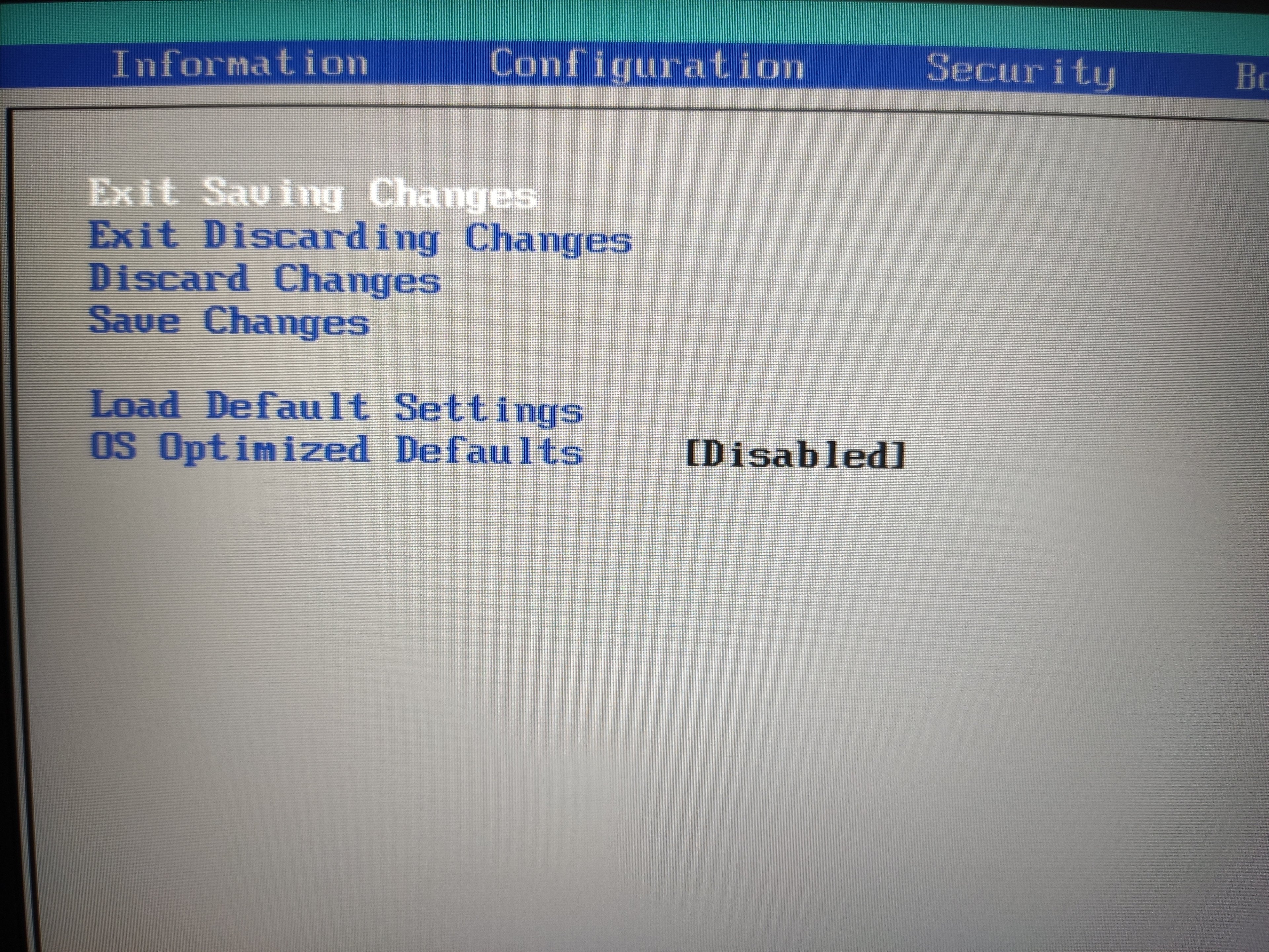

Kann man OS Optimized Defaults deaktivieren.
Wer weiß denn was da für ein Betriebssystem Optimized wird.

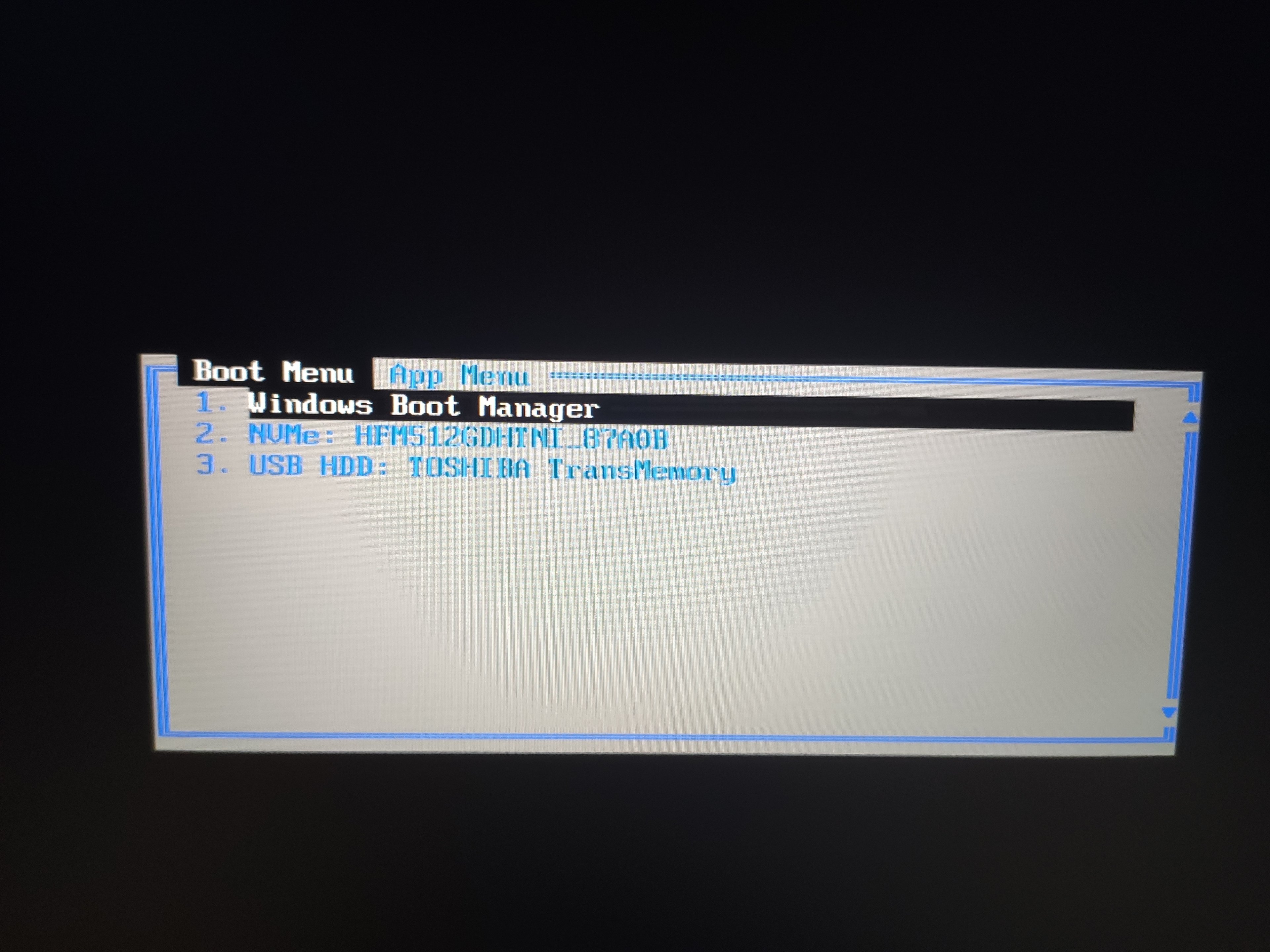

Wenn ich den Windows USB Stick einstecke um Windows zu installieren und über das BOOT Menü auswähle dann habe ich da doch Windows Bootmanager mit Name der SSD und den USB Stick stehen.
Da wähle ich den USB stick und die Installation beginnt.
Kann mich nicht erinnern, dass da nur ein USB Stick im BootMenü zu sehen war und der Windows Bootmanager irgendwann später dazugekommen ist.

Uefi Modus ist an und habe jetzt mal OS Optimized Defaults deaktiviert. Habe auch mal mit der Boot Reihenfolge rumgespielt und jedes mal wenn ich "Exit Saving Changes" gedrückt habe wurde die ssd beim nähsten Start nicht erkannt, musste dann immer mit dem Power Knopf nochmal manuell neu starten damit die im Bios auftaucht. Beim Secure boot steht immer noch bei security enabled und auf der Startseite vom Bios disabled.
Exit Saving Changes?
Ich kenne nur F10 und ja.

Beim TE steht da nur keine SSD (NVME Bezeichnung hinter und das ist schon merkwürdig.
Selbst bei NVME: hat er da im Bios keine Bezeichnung und das ist doch auch nicht normal.
Im Boot Menü taucht na klar nur etwas auf was auch booten kann.
Windows Bootmanager SSD Bezeichnung, efi USB Stick Bezeichnung oder halt efi DVD .
1. Screen ist BOOT
2. Screen ist Boot Menü

Der Windows Boot Manager taucht im UEFI nur dann auf, wenn sich dieser auf einer Platte befindet.
Ist die Platte leer, weil gecleant, dürfte der Windows Boot Manager im UEFI nicht mehr auftauchen, weil die Platte gelöscht wurde. Dann muss die Systemplatte an die erste Stelle ... (gestartet wird dann der USB Stick über das BIOS BOOT MENÜ mit einer speziellen F-Taste (siehe Laptop Buch) und den Aufruf des UEFI Bootloaders auf dem Stick) ...
Befindet sich also vor der Installation immer noch ein Windows Boot Manager im UEFI, ist die Platte NICHT gelöscht worden! Jedenfalls nicht mit dem Clean Befehl von Diskpart. Die anderen Partitionen (bis auf die EFI Systempartition) können schon gelöscht worden sein. (z.B. im Windows Partitionsmenü). Was bedeutet, das sich die EFI Systempartition immer noch auf der Platte befindet. Und genau die muss auch weg!
Erst wenn im UEFI kein Windows Boot Manager mehr auftaucht, ist alles klar für eine neue Installation!
