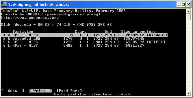

Ich hab einen Abend am PC gesessen, als plötzlich einige Programme angefangen haben zu spinnen. Grund war, dass die Partition auf der die installiert warn plötzlich im RAW-Format is.
Leider sind auf der Partition neben den Programmen auch wichtige Daten, die ich irgendwie wiederbekommen muss.
In nem andern Thread hab ich ein ähnliches Problem gefunden. Also hab ich mir Testdisk runtergeladen und versucht, die Anweisungen zu befolgen. Aber ich komm nur bis Schritt 1 mit.
Davon kommt dieser Screenshot:
Wie gehts jetz weiter?
Unten auf proceed gehn - enter und dann danach den nächsten Screen machen. Dort auf search und einen Tiefenscan nachfolgen lassen (dito Screen).
ja aber welche platte oder was auch immer da gelistet is soll ich auswählen?

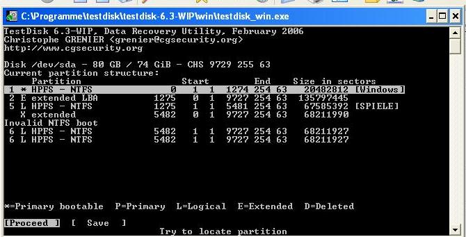

Partition F is die die kaputt is. Aber die taucht da nicht auf :(
Das is mein Problem.
Von der Größe her müßte es die X (an 4. Stelle) sein. Aber ich versteh nicht was die 2. Stelle darstellt.
Bei mir war das so aufgebaut:
C Partition
D Platte einfach so (von meinem Vater)
E Partition
F Partition
Eigentlich sollte ich doch anch auswahl der Platte dann nur 3 mögliche Folgeauswahlen haben oder?
Ich mach mal stur was gesagt. Also keine Auswahl ändern und einfach Enter.
Screen 2 is da. Aber wie du siehst kann ich da net nen tiefscan machen.

Im letzten Screen werden z.Z. C+D als intakt erkannt. Zur Sicherheit kannst du mit hoch/runter jeweils eine anwählen und per p filelist kontrollieren (steht auch so im Screen).
Danach einfach unten continue - enter - es folgt der nächste Screen, wo per Search der Tiefenscan anwählbar ist. Das starten + dann bitte posten.

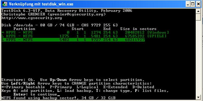

Hier der 3. Screenshot.
Gefunden hat er die 3. Partition. Die Größe passt auch. Wie gehts weiter?
Wieder einfach Continue?
Nur der screen fehlt noch *g* - bitte oben editieren.
Über prüfe auch per p - filelist, ob alles richtig erkannt wird.
hab ich doch dran. Das war was danach kam.

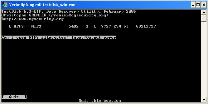

Filelist auf der kaputten Partition liefert als Ergebnis dass er kein NTFS findet
Lt. deinem Posting sollen ja 4 Laufwerke auf dieser Platte sein oder ist LW F eine andere Platte? Es werden nur 3 erkannt)

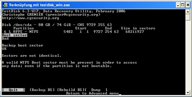

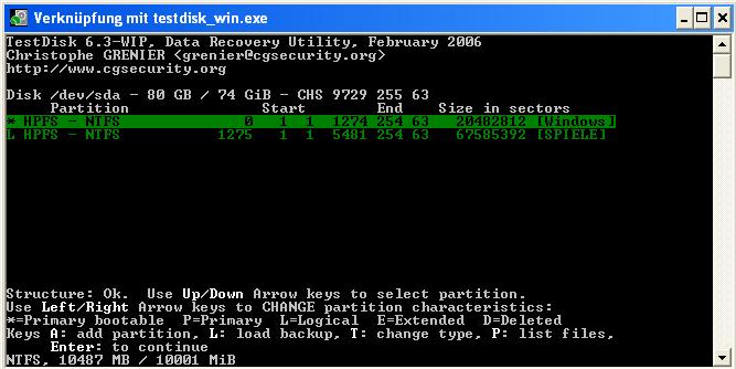

Bevor wir weitermachen, teste mal eines der Recoverprogramme, ob diese im unteren Eintrag leserliche Einträge finden: https://www.computerbase.de/forum/threads/hdd-diagnose-recoverytool-sammlung.58108/ z.b. mit der Demo von restorer2000.
Dann gehe mal auf continue und poste nur, was dort gesagt wird inkl. der Optionen unten.
Zusätzlich mal bitte wieder zurück auf den Analyseeintrage und dort per save den MBR sichern.
Weiterhin mal auf Advanced gehen - boot und diesen Screen online setzen.
Ne es gibt 3 Laufwerke auf dieser Platte.
Ich hab 2 Platten. Eine ist in 3 Partitionen aufgeteilt. Von den 3en is eine die kaputte.
Hier die nächsten Screens.

Gehe mal im letzten Screen auf write, bestätige die Sicherheitsabfrage und gehe zurück auf Advanced boot. Sollte hier stehn:
Boot sector
Bad
Backup boot sector
OK
Sectors are not identical
teile es bitte mit.
Wenn dort steht "sectors are identical" kannst du Testdisk jeweils mit Quit beenden und Windows neu starten.
Überprüfe die Partition, bitte ein automatisches startendes chkdsk unbedingt abbrechen!!!
Dieses ist nur nochmal um den Bootsektor (Partitionssektor) manuell gegenzuprüfen.
Ansonsten ist das Dateisystem beschädigt. Da hilft nur Datenrettungssofware.
