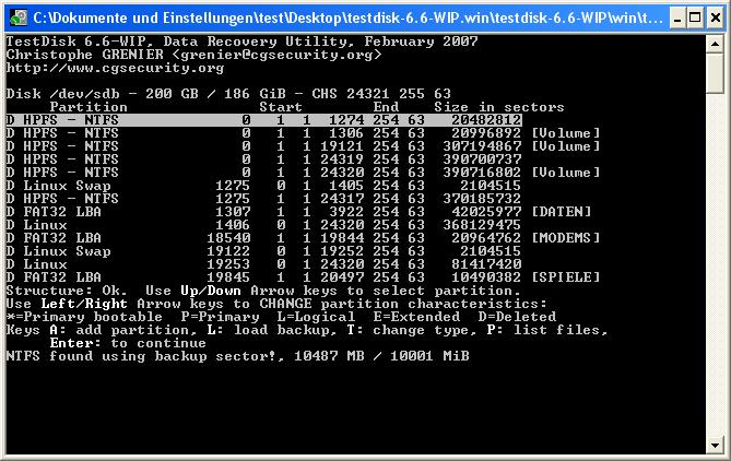

Hab ein riesen Problem! Hab bei einem Freund neben Windows auch Linux installiert.
Im System bei Ihm befinden sich 2 Festplatten. Auf der ersten Platte ist Windows und Linux, auf der zweiten sind seine ganzen Daten!
Als ich dann unter Linux mountpoints vergeben wollte fiel mir auf das auf der zweiten platte plötzlich keine Partition mehr da war. Hab dann Windows gebootet und dabei ist mir dann Windows immerwieder abgestürzt und Windoof wollte immer ein Speicherabbild erzeugen!
Komisch!
Hab dann mit Linux mal die Platte angekuckt und festgestellt das die Partition komplett weg ist!

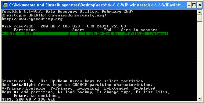

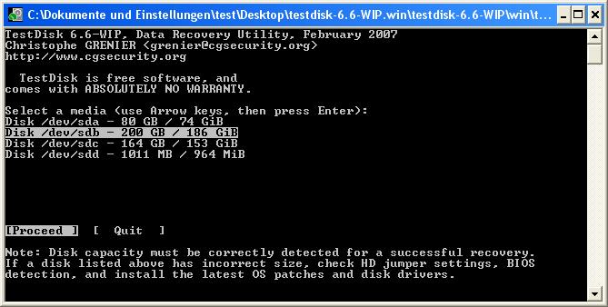

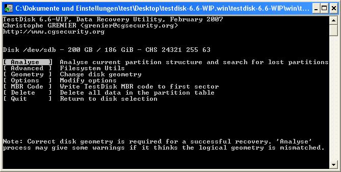

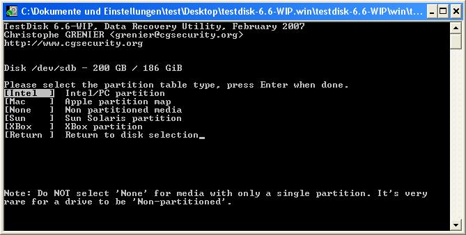

Hab dann mit TestDisk versucht die Partition wieder herzustellen aber irgendwie klappt das nicht!
Er listet mir nicht blos eine Partition auf sondern mehrere!
Er hat die Platte gebraucht gekauft und der alte Besitzer hat wohl keine Lowlevel-Formatierung gemacht! Jetzt werden natürlich dem seine alten Partitionen angezeigt!
Wie kann ich jetzt die 200GB NTFS Partition wieder herstellen ohne das die Daten darauf verloren gehen!?!?!?!?!?
Kann mir bitte jemand helfen! Wäre euch so dankbar.
Ich hab Screenshots von TestDisk mit angefügt!

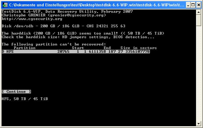

Dier Partition fehlt bei dir komplett in der Partitionstabelle.
Ich setze dir mal Infos vom letzten Screen nach Proceed wenn die grün angezeigt wird.
https://www.computerbase.de/forum/attachments/bild5-jpg.62717/

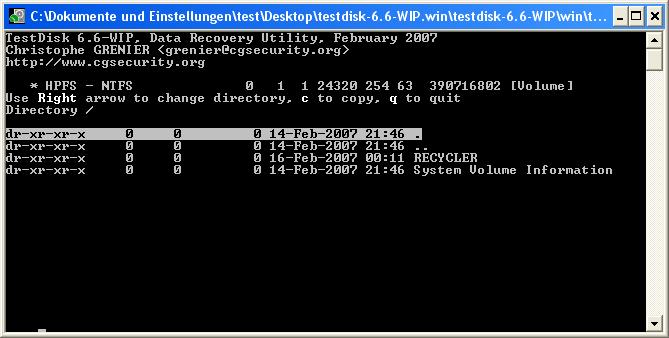

Drücke dort mal p ob deine Daten oder eine Fehlermeldung angezeigt wird.
Wenn eine Fehlermeldung angezeigt wird, mache erstmal nichts und teile es mit.

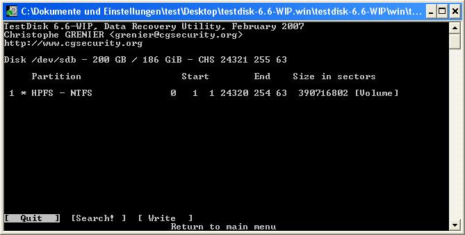

Wenn deine Daten angezeigt werden repariere es, indem du die Partition in der Partitionstabelle einträgst.
* (Stern) ist für primär, aktiv und bootfähig und kannst du mit dem Links oder Rechtspfeil auf der Tastatur setzen. Wenn du von der nicht bootest, setze die auf nur P für primär.
Siehst du ganz links bei der Partition.
Bestätige dann mit Enter.
Gehe auf [Write].
Bestätige dort mit Enter, y und Ok.
Beende Testdisk und starte den Computer neu.
Wenn chkdsk bei Systemstart kommen will, beende chkdsk erstmal.
Geht innerhalb von 10 Sekunden durch beliebigen Tastendruck.
Überprüfe das Ergebnis und teile es mit.

Also ich bin nach Deinen Vorgaben vorgegangen und es wurde dann auch eine Pardition erstellt aber leider sind da jetzt keine Daten mehr drauf! :(
Hab ich da jetzt was falsch gemacht?
Hattest du vorher p gedrückt und deine Daten gesehen?
Setze mir mal den jetzigen Screen nach Analyse von dem Zustand deiner Partitionstabelle und nach Proceed.
Drücke dann auchmal p und teile es mit.

Sicherlich bin ich bei einer Partition davon ausgegangen, das es eine ist die über die gesamte Festplatte geht?
Mache daher mal die tiefere Suche Search, das wieder mehrere Partitionen angezeigt werden.
Markiere die der Reihe nach und drücke p, ob die Daten dann bei einer angezeigt werden.
Teile es mit.
Die jetzige Partition ist eine leere Partition die frisch formatiert ist.
Normal wenn identisch formatiert ist, wird die vorige überschrieben und läßt sich so nicht mehr herstellen.
Laut deinen Angaben, bin ich nicht davon ausgegangen, das formatiert wurde.
