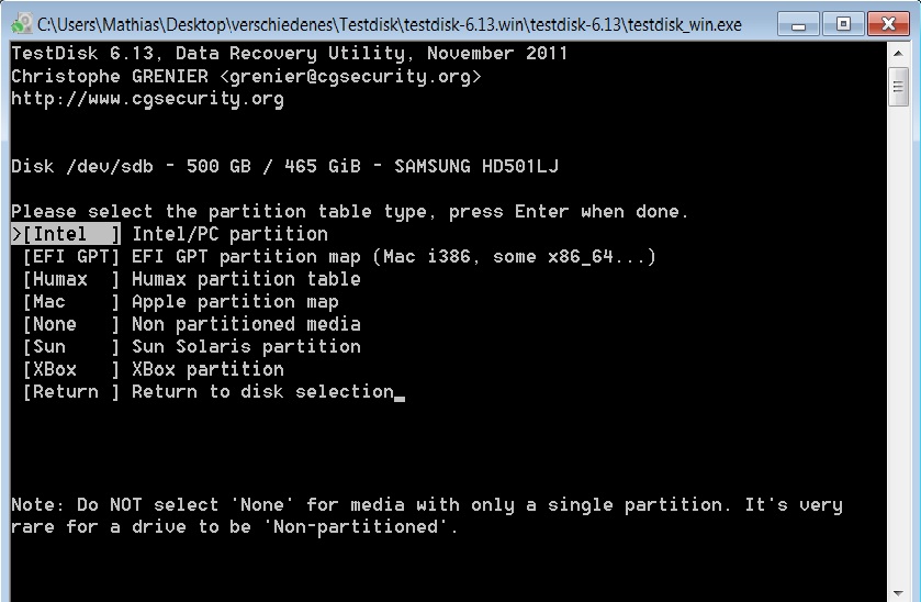

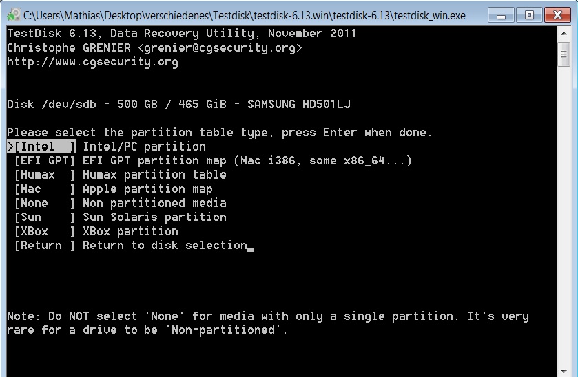

Testdisk erkennt die Platte Bild 1:
Als Partitionssystem habe ich Intel gewählt.

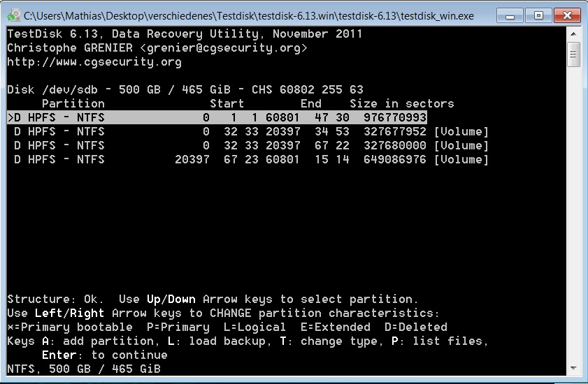

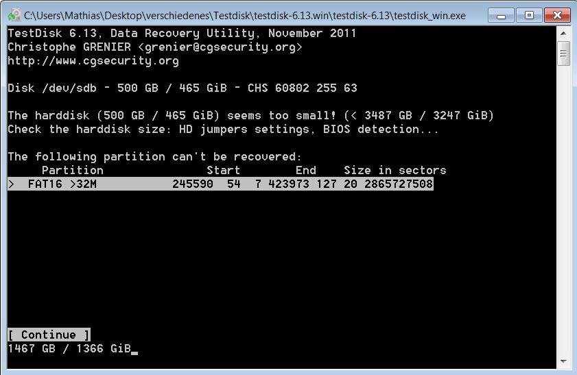

Bild 2:
Hier das Ergebnis. Ich kann im Moment mit der Größe Size in Sectors nichts anfangen und im Gegensatz der Anleitung/Hilfe wird mir kein Volumen in MB angegeben damit ich abschätzen kann was ich da vor mir habe.

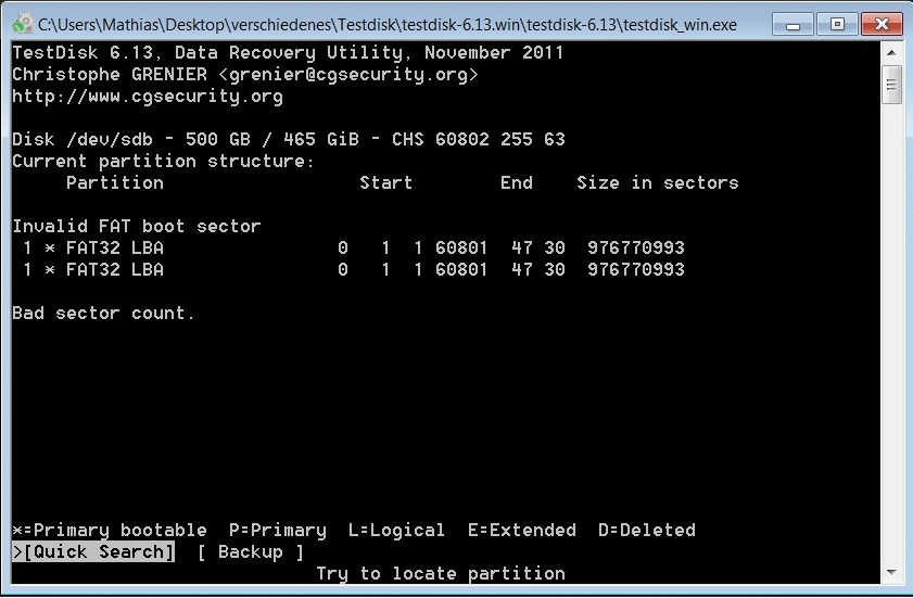

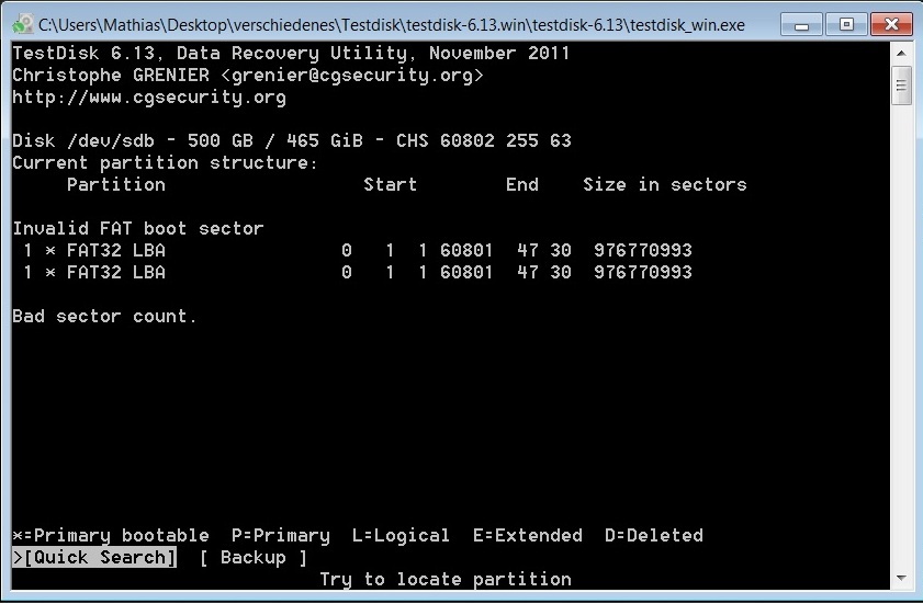

Bild 3: Ergebnis der Quick Search
Hier bin ich weiter mit Continue, der nächste Schritt war dann eine Deeper Search

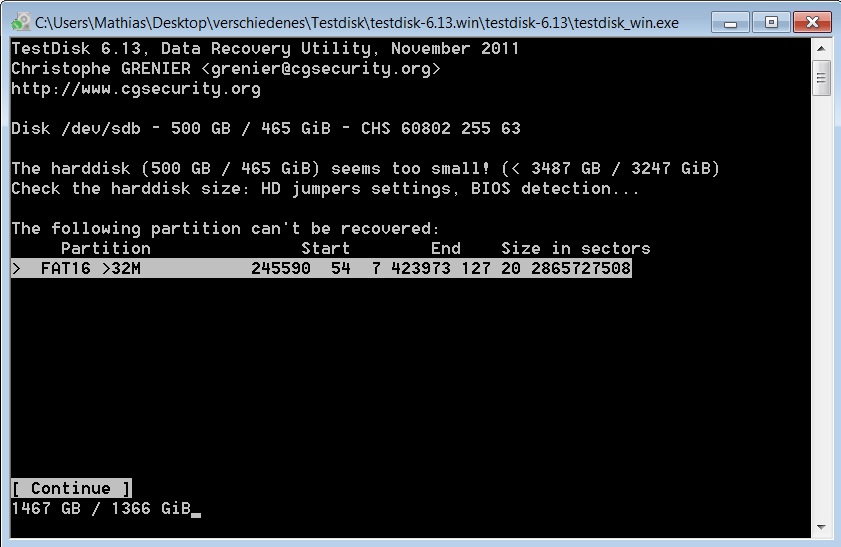

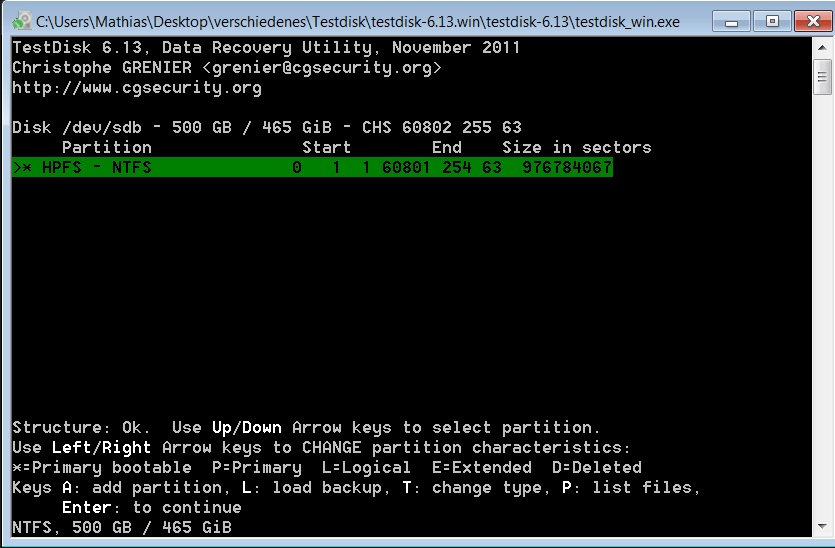

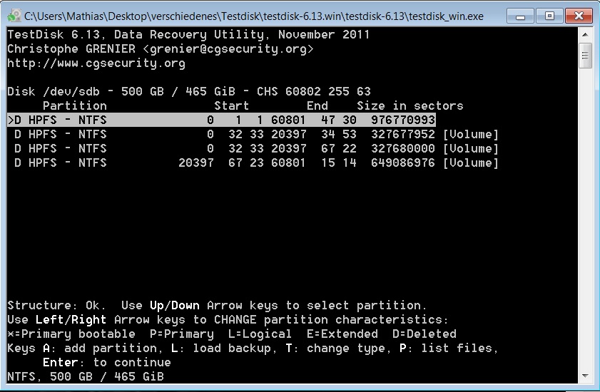

Bild 4 und Bild 5
zeigen das Ergebnis. In Bild 4 wurden dann mehrere Partionen angezeigt mit der Meldung die Festplatte scheint zu klein. Diese zu große? Partition hat Testdisk dann aber scheinbar gleich wieder selbst verworfen und das Ergebnis sieht man dann in Bild 5.
Könnten die beiden mittleren angezeigten Partitionen meine sein? Zumindest wären sie aufgrund der Size in Sectors schon mal fast gleich groß, deshalb mein laienhafter Rückschluss. Kann ich in Bild 5 versuchen mit "p" mir Daten anzeigen zu lassen und wo müsste ich ansetzen um Partitionen wieder herstellen zu lassen?
