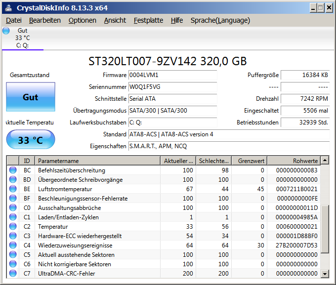

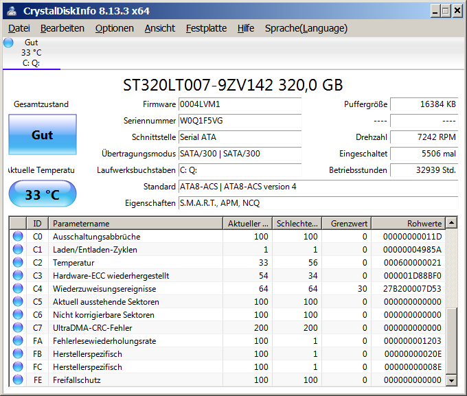

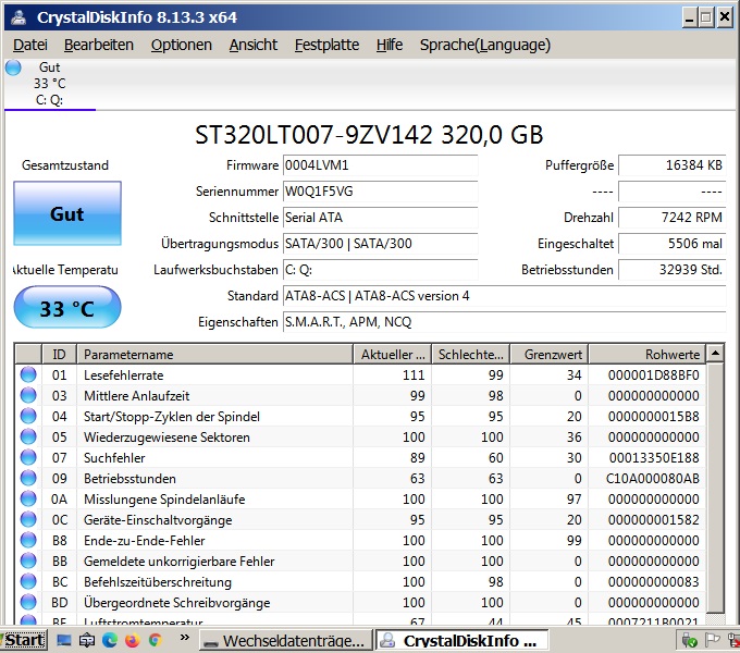

Zeig uns mal einen Screenshot der Festplatte mit CrystalDiskInfo
Hier die gewünschten Daten.

@Androwski : Also die Wiederzuweisungsereignisse mit CDI sind sehr komisch
