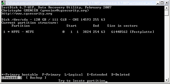

Starte Testdisk bestätige bei dem Log-Datei-Screen mit Enter, wähle deine betroffene Festplatte aus und bestätige mit Enter, bestätige bei Partition Table Typ Intel, bestätige bei Analyse mit Enter und setze mir einen Screenshot.
Bestätige bei Proceed und setze mir auch einen Screenshot.

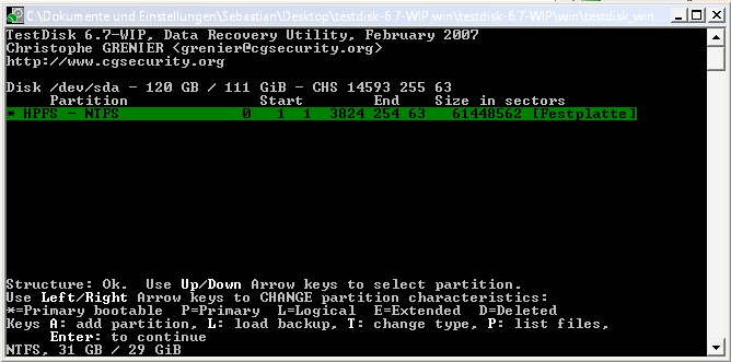

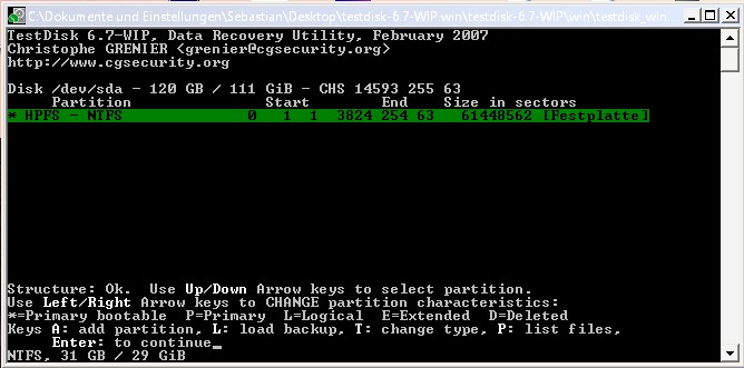

Hey Fiona,
bin mal deiner anleitung gefolgt, jedoch findet Testdisk bei der normalen und der erweiterten suche jeweils nur 1 Partition.
Danke für deine Hilfe.
MfG Basti

Drücke bei der gefundenen Partition mal p undn teile mit ob deine Daten oder eine Fehlermeldung angezeigt wird. Die zweite Partition könnte evtl. mal manuell eingegeben werden und geprüft werden, ob deine Daten gefunden werden.
Teile mir dazu mal mit, ob es eine primäre Partition war oder ein logisches Laufwerk.
Auch ob es Fat oder NTFS war.
Ansonsten wäre Datenrettungssoftware erstmal eine sichere Alternative.
Teile es mal mit.
Viele Grüße
Fiona

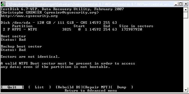

Hey,
hab das jetzt mal so gemacht wie du das beschrieben hast.
Nachdem ich auf [Rebuild BS] gegangen bin, kam nach einiger zeit folgender screen (siehe anhang)
MfG Basti

Die Partition ist immer unformatted.
Solange die keinen Bootsektor hat, wird auch kein Dateisystem angezeigt.
Beide Bootsektoren (Bootsektor und Backupsektor) werden als bad abgezeigt.
Das bedeutet eigentlich, das dort kein Dateisystem gefunden wurde.
Mache mir mal eine Diagnose mit Datenrettungssoftware um den Zustand des Dateisystems und der Dateien zu überprüfen.
