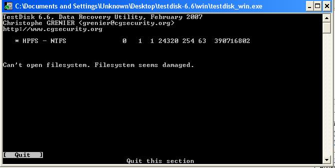

So Search! ist fertig, sollte meine PArtition sein. Passt jedenfalls von der Größe her.
Dann kommt aber die meldung, dass das Filesystem beschädigt ist...
Was kann ich da jetzt machen

Ich kann es wohl nicht richtig unterscheiden, da dein Bootsektor in Ordnung ist und ich keinen Screen von dem jetzigen Zustand deiner Partitionstabelle habe.
Kann auch ein Hinweis sein, das dein Dateisystem defekt ist.
Mit p drücken, habe ich dir Infos gesetzt.
Besser wäre es im Fall deine Daten wenn Testdisk die anzeigt sofort auf ein anderes Laufwerk zu kopieren (sichern).

Die Festpaltte ist grün und wenn ich dann ok drücke kommt da nur
"Can't open filesystem. Filesystem seems dmaged."
Das heißt dann wohl Datenrettungssoftware oder?
