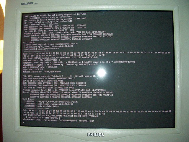

Hm, ich habe PartED auf eine SD-Karte gespeichert, aber sie wurde nicht erkannt, obwohl ich beim Booten "USB-Stick" angegeben habe und der Card-Reader in einem der zwei vorderen USB-Ports steckte.
Dann wollte ich es noch mal mit dem Booten von CD probieren, bekam aber folgenden Fehlerbildschirm:
