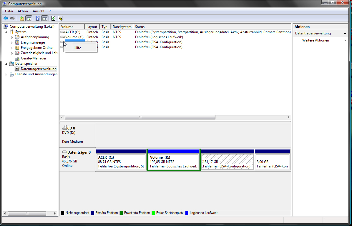

ich bräuchte mal dringend eure Hilfe, Tips und Rat.
Ich habe meine interne Festplatte in 3 Partitionen geteilt (C, K un M).
Dies hat bis vor kurzen auch alles einwandfrei funktioniert.

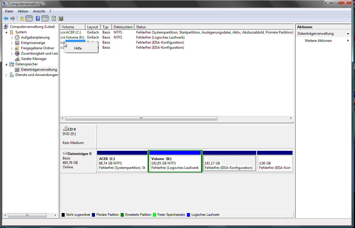

Doch nun wird die Partition "M" (ca. 181 GB) nicht mehr angezeigt :( (siehe Partition 01).
In der Datenträgerverwaltung ist sie plötzlich als primäre Partition und ohne Buchstaben gekennzeichnet. Bei "Status" steht auch "EISA Konfiguration" anstatt "Logisches Laufwerk",
wie bei Laufwerk (Partition) "K". Was hat das zu Bedeuten?
Bei rechtsklick auf die Partition wird auch nur "Hilfe" angezeigt (siehe Partition 03).
Jedoch können keine Aktionen durchgeführt werden

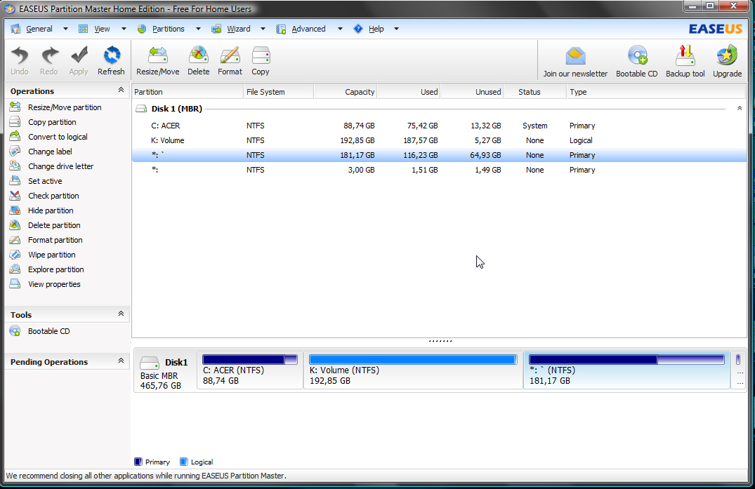

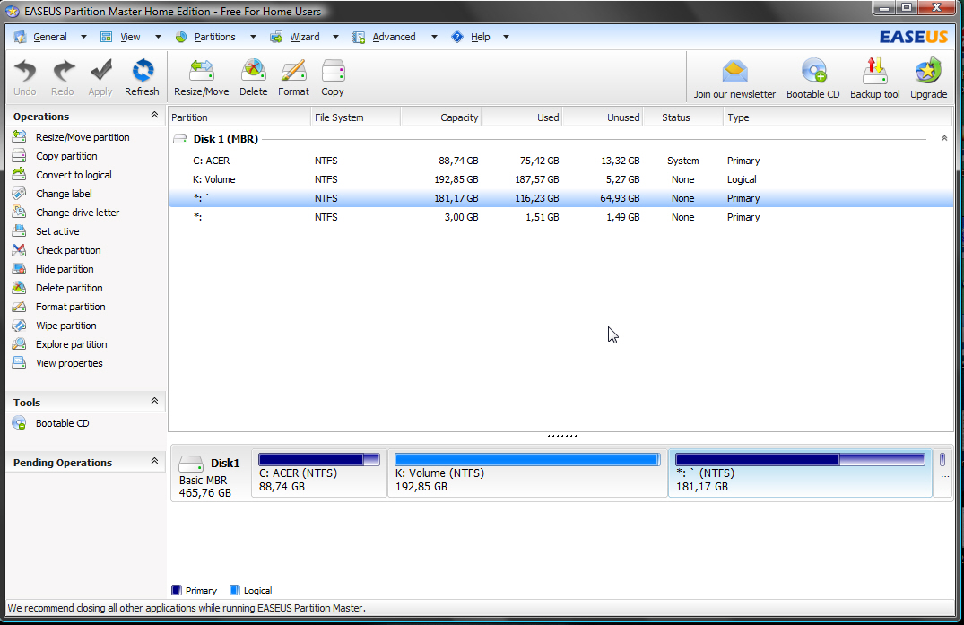

Im EASEUS Partitons Master wird die Partition ebenfalls ohne Namen angezeigt.

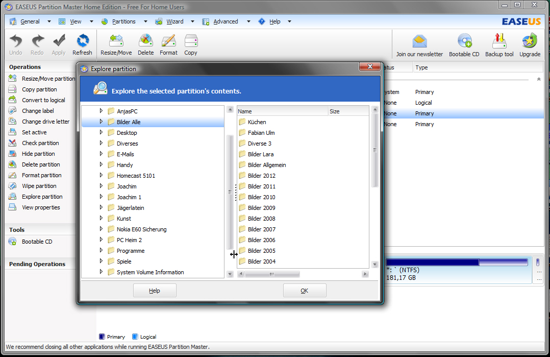

Immerhin kann man da noch erkennen, dass Daten auf dieser Partition sind (Partition 04).
Zudem können die Daten angezeigt werden, jedoch habe ich keinen Zugriff drauf.

Nach 2 Tagen verzweifeltes probieren und rumdoktern, hab ich das Problem nun beheben können, EASEUS sei Dank. Die Partition ist wieder da und mit ihr alle Daten

ist alles wieder ok ;)
Konnte die Partition wieder in ein logisches Laufwerk konvertieren und nen Buchstaben zuordnen. Alle Daten sind noch da wie gehabt ;)
