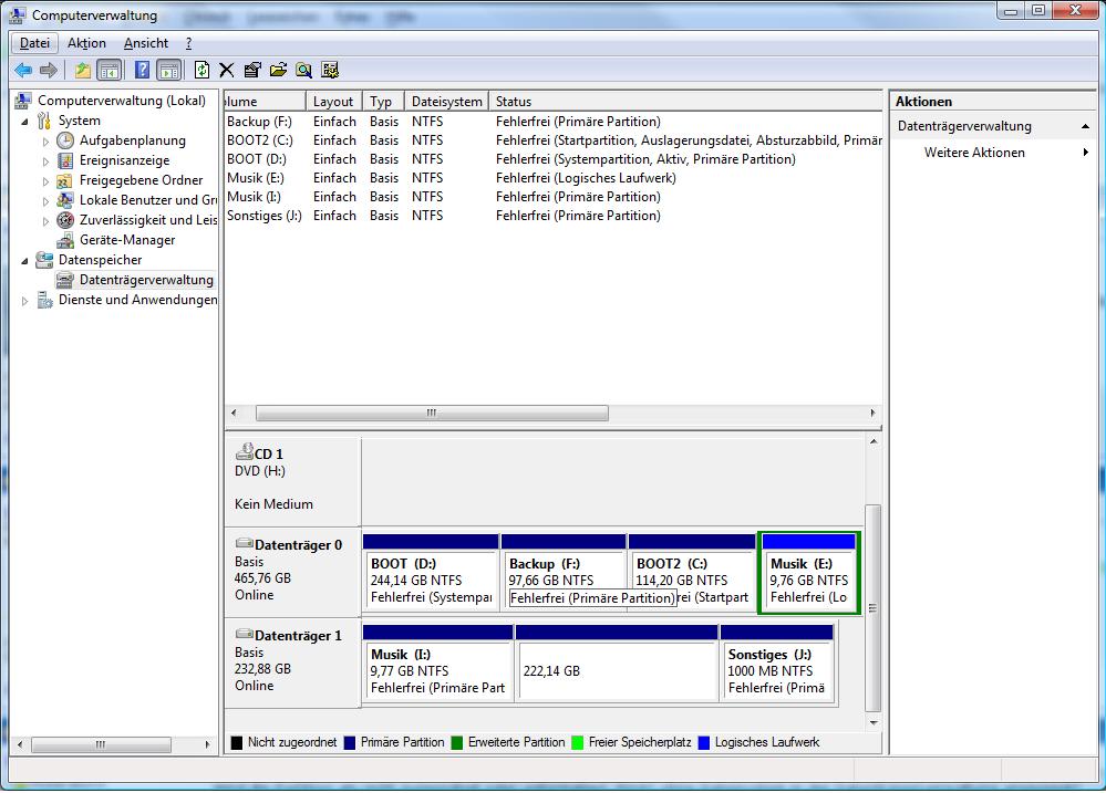

So, hab jetzt noch mal geschaut und ein Bild mit der Datenträgerverwaltung. Hab vorher nur oben geschaut und nicht unten auf die Grafik. Was heißt das jetzt??
Die festplatte ist die zweite also "Datenträger 1". Und die nicht angezeigt Partition ist die 220GB große. (Doch größer als ich gedacht hab)

Mein Vorschlag: evtl. vorhandene Daten auf der ext. HDD runternehmen und zwischenparken auf der 500er HDD.
Alle Partitionen auf der ext. nun löschen, Platte einmal gründlich durchformatieren, dann 3 sinnvolle Partitionen in sinnvoller Größe mit aussagekräftigen Namen versehen und neu erstellen ( kann schnellformatiert werden )
