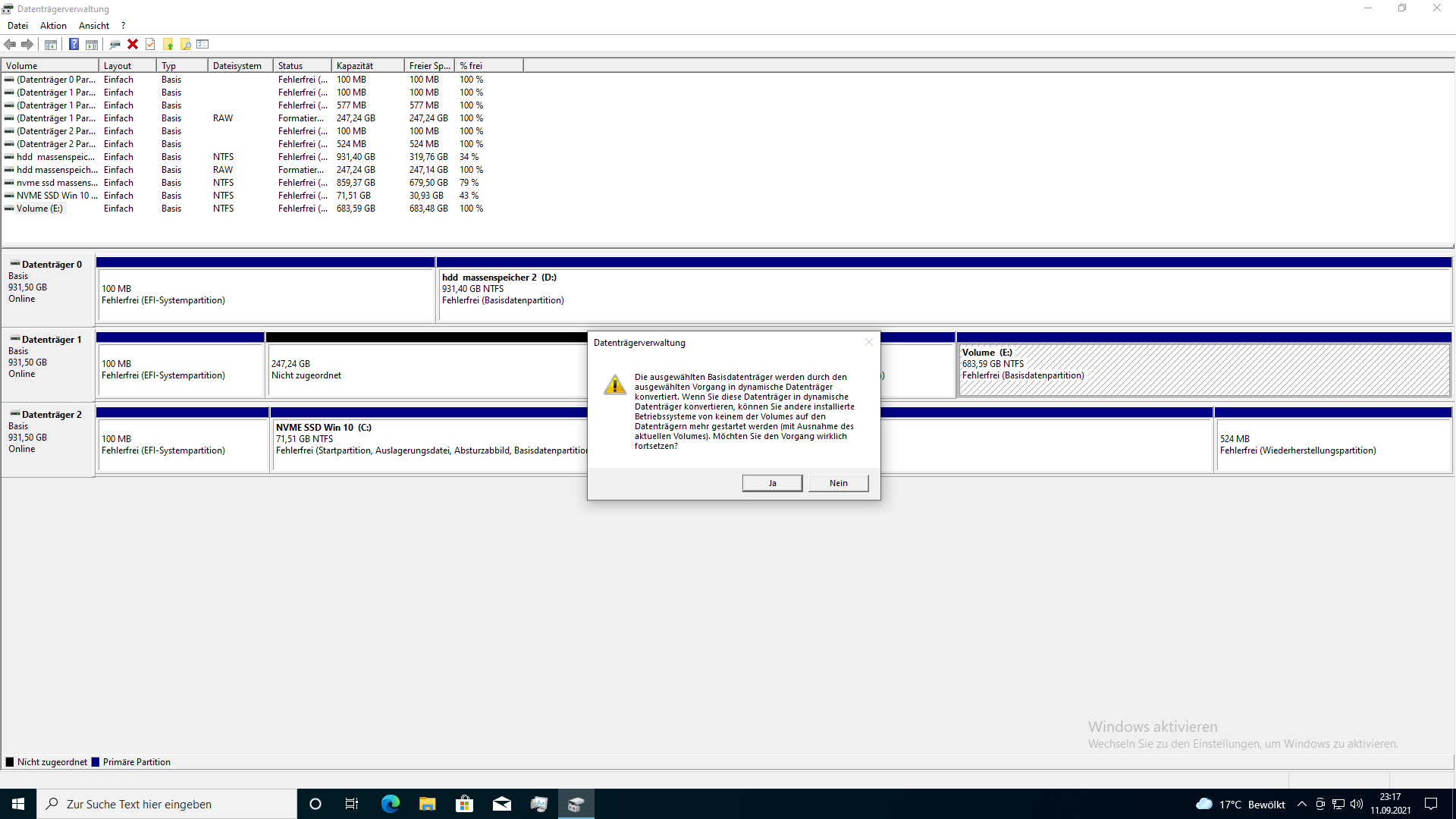

also mein Problem ist simpel ich bekomme es irgendwie nicht hin meine hdd zusammenzuführen in irgendwelchen tutoriells ist dass ganz simpel aber genau diese schritte funktionieren bei mir nicht ergo ich habe eine basis hdd (datenträger 1) und will es zusammenführen
Jedes mal wenn ich die üblichen schritte mache kommt dann aber nur diese nachicht
ka was ich faslch mache vllt kann mir einer helfen ich sitze da schon seit stunden dran
Was meinst du mit "zusammenführen"? Willst du aus den vier Partitionen eine mache? Oder willst du in dem schwarzen Bereich eine neue Partition erstellen?
nein ich will datenträger 1 zu einer großen 1 tb partition machen
also qasi ja für deine erste aussage

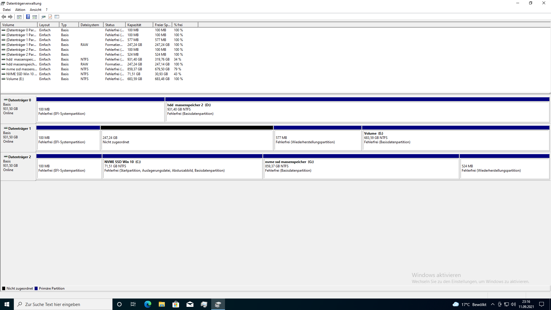

Wird schwierig da nach dem schwarzen Bereich die Wiederherstellungspartition ist. Ohne diese zu löschen kannst du mit dem Windows integrierten Partitionsmanager das nicht lösen.
Es braucht Drittsoftware um Partition auch verschieben zu können (welche genau weis ich nicht, habs nur mit der Bezahlversion von Partition Master gebacken bekommen)
Angaben ohne Gewähr - ist schon sehr lange her dass ich das machen musste
Falls dich diese Wiederherstellungspartition nicht interessiert einfach alle formatieren. Fraglich ist halt ob die NVME nicht etwa den Bootmanager auf dieser anderen Platte liegen hat oder ob es sogar Datenträger 0 ist
Alles Partitionen löschen und dann die eine neu erstellen? Wenn das nicht geht (Wierderherstellungspartitionen löschen funktioniert manchmal nicht so einfach) kannst Du das mit Diskpart machen (aber vorsicht, vor jedem Befehl Triple Check!)
Falls Du nach links verschieben willst, geht das nicht mit Bordmitteln.

@Evil-Morty Richtig! Windows kann nicht einfach so verschieben wenn die zu verbindenden Partitionen durch eine getrennt werden welche "in Gebrauch" ist, da gibts einen Fehler
@Rickmer ich denke Datenträger 1 wurde auf Datenträger 2 geklont. Auch Datenträger 0 wäre somit obsolet, er muss aber mit dem löschen aufpassen denn auf einer befindet sich ja der Bootmanager.
Oder wird dieser beim klonen mit auf die Zielplatte übernommen und verwendet? Das Chaos bei einer Neuinstallation mit mehreren angesteckten Platten kennt man ja...
also ich habe nichts gekolnt ich hatte nur auf der einen festplatte win 10 desewgen die 2 partitionen habe jetzt eine ssd deswegen und wieso genau muss ich da aufpassen wenn ich was geklont habe. Ach und ich habe nur auf der ssd win 10
wenn dein geklontes win10 von der SSD startet, wenn die HD abgesteckt ist, dann einfach von der HDD alle Partitionen löschen und dann ein neues einfaches Volumen auf der HDD erstellen.
@Evil-Morty
Würde erstmal klären welche Partition was für Dateien enthalten. Datenträger 2 ist wahrscheinlich der Datenträger mit Windows (EFI-System-, Windows- und Wiederherstellungspartition).

Auf Disk 0 die EFI Partition löschen und die andere Partition vergrößern.
Auf Disk 1 die EFI und Recovery Partition löschen und die andere Partition vergrößern.
Falls Windows dann nicht mehr startet, wird die EFI Partition neu gemacht und fertig. Im Nachgang kann man sich noch um die Recovery Partition kümmern, falls nötig.

habe einfach mit diskpart das teil komplett leer gemacht und dann neu initiallisert und ein neues großes volumen erstellt hatte da jetzt keine probleme
