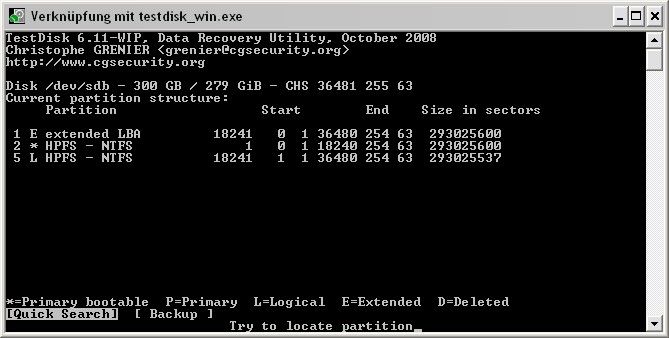

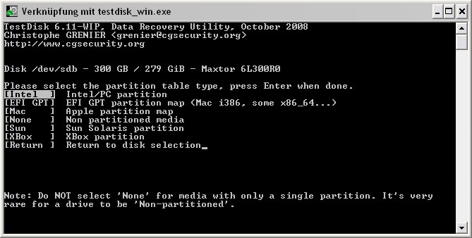

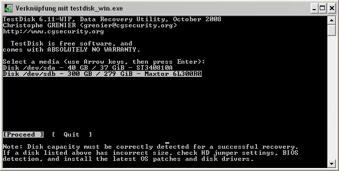

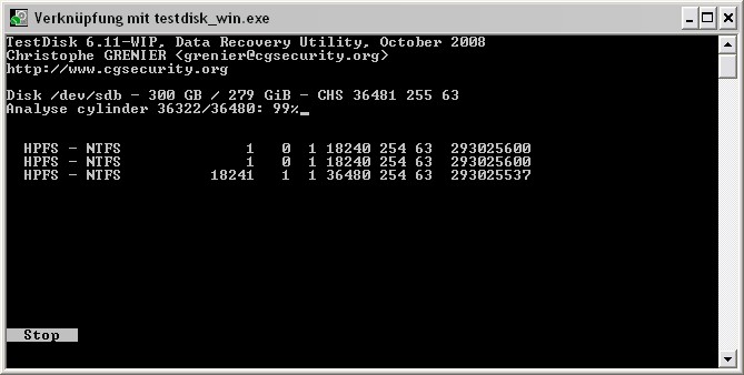

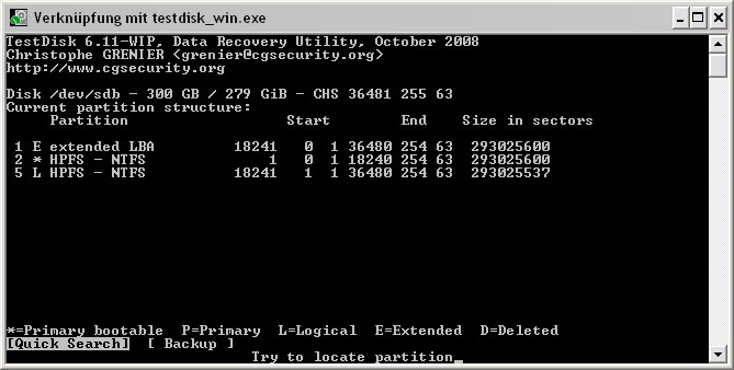

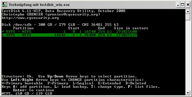

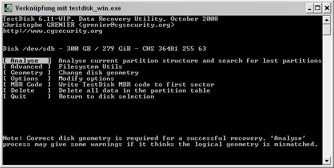

Ich habe jetzt ein neues Board eingebaut und bei TestDisk die betreffende Platte angewählt (Bild1)

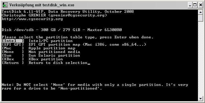

dann "Intel" gewählt und "Analyse".

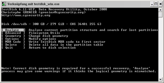

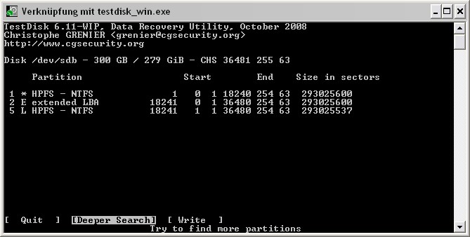

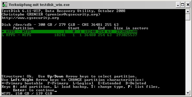

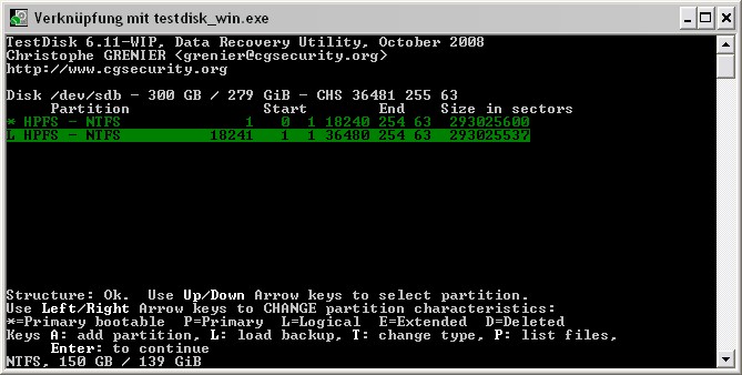

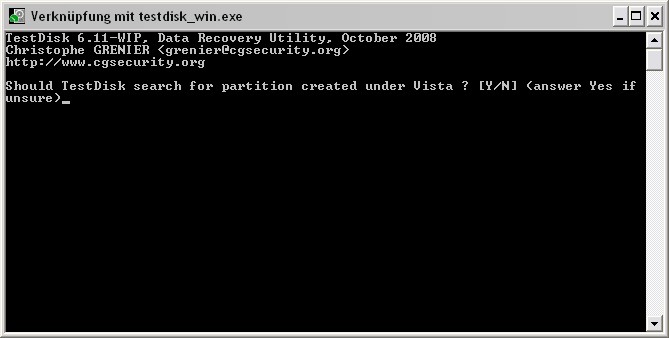

Nach dem "Quick Search" (Bild 4) für XP - mit "N" bestätigt, kam ich zu diesem Bild (6).

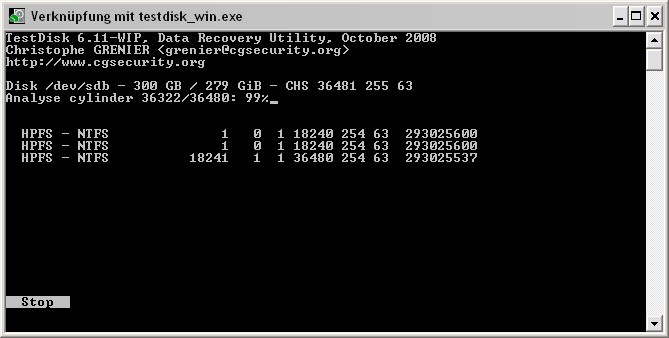

Also "Deeper..." - brachte aber nach dem Durchlauf wieder das gleiche Bild(8)
Den Vorgang für die zweite Partition wiederholt - und das Selbe...

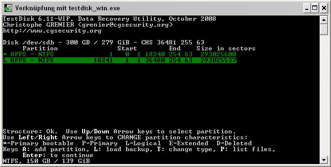

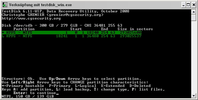

Ein Klick auf "P" brachte dann (Bild10)
Hab' bei 99% einen "Zwischenschuß" gemacht - sagt für mich aber nichts aus...
Das Schlußbild ist wie gehabt.
Mit einem professionellen Rettungsprogramm sind alle Dateien auf eine andere Platte kopiert worden, aber es waren sehr viele Programme, entpackt, in Ordnern gespeichert.
Wer soll so was denn wieder zusammen setzen?
Was sagen die Bilder aus? und was kann ich noch tun um die Ordnerstruktur evtl. zu retten?

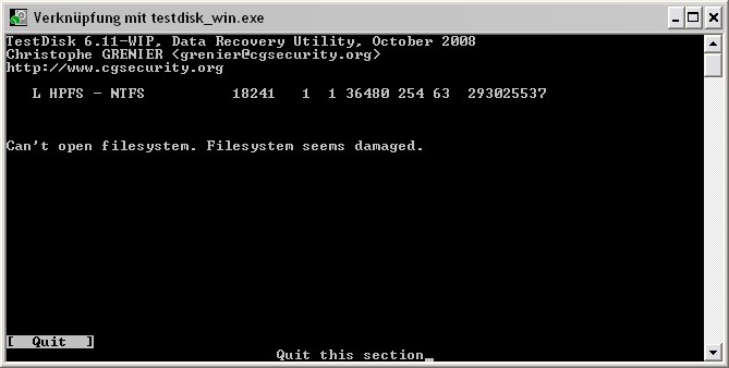

Du hast zwei Partitionen auf Deiner Disk, wovon eine Partition ein def. Dateisystem hat, wie sieht es bei der anderen Partition aus (p wiederholen nachdem die andere Partition mit den Cursortasten angewählt wurde)? Bei def. Filesystem wirst Du Datenrettungstools oder mit etwas Glück auch ein Linux-Live-System wie z.B. Knoppix nutzen können.
...auch bei der anderen Partition kommt die Meldung:
"can't open File system..."
Knoppix lade ich gerade neu herunter (war auch als Prog auf der ersten Partition... :( )
