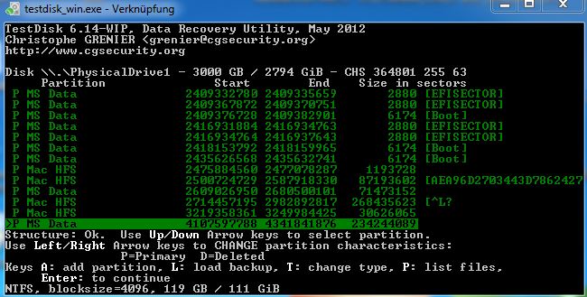

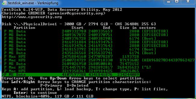

ich habe testdisk die Nacht über laufen lassen. Es findet einige Partitionen und es kommen auch immer wieder welche hinzu. Hatte heute morgen schon eine NTFS Partition gesehen, die mir wieder Hoffnung gemacht hat.
>TestDisk 6.14-WIP, Data Recovery Utility, May 2012
>Christophe GRENIER <grenier@cgsecurity.org>
>http://www.cgsecurity.org
>Disk \\.\PhysicalDrive1 - 3000 GB / 2794 GiB - CHS 364801 255 63
>Analyse cylinder 245690/364800: 67%
>Warning: number of heads/cylinder mismatches 16 (NTFS) != 255 (HD)
>Warning: number of sectors per track mismatches 2 (NTFS) != 63 (HD)
> MS Data 2418153792 2418159965 6174 [Boot]
> MS Data 2435626568 2435632741 6174 [Boot]
> Mac HFS 2475884560 2477078287 1193728
> Mac HFS 2500724729 2587918330 87193602 [AEA96D2703443
>Warning: number of heads/cylinder mismatches 240 (NTFS) != 255 (HD)
> MS Data 2609026950 2680500101 71473152
> Mac HFS 2714457195 2982892817 268435623 [^L?
>2^X
> Unknown 3090306675 3090306674 0
> Mac HFS 3219358361 3249984425 30626065
> Unknown 3862305792 7738458110975 7734595805184 [^T^F
>B372D]
Viele davon kann ich allein wegen der heads/cylinder ausschließen. Ich hoffe am Ende des Durchlaufs eine Übersicht über alle gefunden Partitionen zu bekommen, damit ich die Richtige auswählen kann.

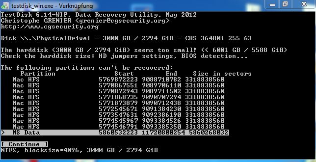

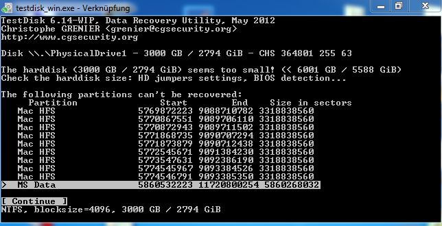

Okay, testdisk ist im QuickSearch etwa 36h durchgelaufen und zeigt mir zahlreiche Mac Partitionen und (m)eine MS Data mit 3000GB. Eigentlich möchte man meinen, dass das gut sei, weil es meine Partition gefunden hat. Leider steht die unter "The following partitions can't be recovered".
Wenn man die MS Data trotzdem auswählt und [Continue] wählt, erscheinen zahlreiche grün unterlegte Partitionen, allerdings keine mit 3000GB. Ich denke mal, dass die Summe aller gezeigten Partitionen zusammen 3000GB ergeben, oder?
Es taucht außerdem am Ende eine MS Data Partition mit einer blocksize=4096 auf. Die Files lassen sich aber nicht listen, weil das file system beschädigt sei.
Was soll ich tun? Hilft hier nur noch der Deep Search? Kann ich eine der Partitionen einfach auswählen und hoffen, dass trotzdem die ganze Partition wiederherstellt wird? Muss ich die Suche mit einer blocksize von 4096 wiederholen, um die richtige Partition zu finden?

Sehe ich das denn richtig, dass testdisk die Partition wiedergefunden hat und sie nicht wiederherstellen kann, weil sie für testdisk zerstückelt in MS Data und Mac HFS aussieht?
testdisk sagt mir, dass zum Lesen der Daten auf NTFS auf jeden Fall ein BootSektor benötigt wird. Wie kann man denn BootSektoren von GPT wiederherstellen, wenn der BootSektor und sein BackUp fehlen? Geht das vielleicht noch mit einem anderen Programm, wie GPT fdisk/gdisk?
Lässt sich der BootSektor vielleicht nachträglich manuell schreiben? Ich weiß ja, dass es eine NTFS-Partition ist, die sich über die ganze Platte erstreckt, dass sie als GPT initialisiert war und deshalb EFI verwendet wurde.
