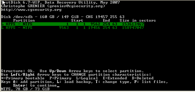

Habe darauf hin mal Testdisk probiert. Testdisk erkennt die Platte einwandfrei!
nach der Analyse:
https://www.computerbase.de/forum/attachments/nach_analyse_01-gif.68871/
nach Proceed:
https://www.computerbase.de/forum/attachments/nach-proceed_02-gif.68872/
wenn ich jetzt "p" drücke zeigt er mir bei der oberen folgendes an:
https://www.computerbase.de/forum/attachments/obere_partition_03-gif.68873/
bei der unteren kann ich meine files sehn...
nun weiss ich nicht genau wie ich weiter vorgehen soll, wollte da auch nicht unbedingt was ganz kaputt machen. Frage besser einmal zuviel, als zuwenig.

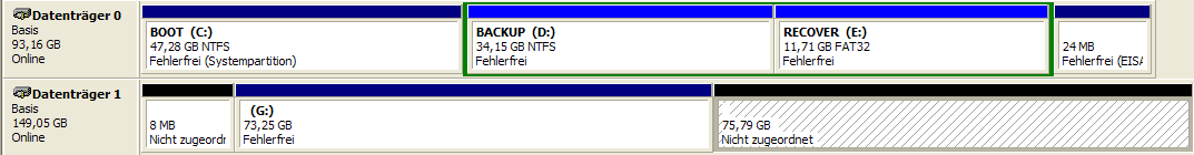

Wird die Platte in der Datenträgerverwaltung angezeigt? Wenn ja maln anderen Laufwerksbuchstaben vergeben...

Naja wenn zb G: schon für ein anderes Laufwerk verwendet wird, beispielsweise dein DVD-Laufwerk, dann bringt das schon was den mal zu ändern. Mach das einfach mal aus juks.
Moinmoin,
^^hab wohl vergessen beim letzen Screener das Dvd-Laufwerk mit zu knipsen...hier nochmal der das ganze:
https://www.computerbase.de/forum/attachments/datentraegerverwaltung_05-gif.69071/
Sorry!
Und wenn ich nun den Laufwerksbuchstaben ändere...verstehe ich den Sinn immer noch nicht ganz. Ob nun "G" oder "Z" würde doch keine Rolle spielen weil es sich ja um die Partition und deren Inhalt handelt und nicht um den Buchstaben der diese deklariert, oder sehe ich da irgend etwas falsch?
Vampi

Bestätige erstmal in Testdisk soweit durch, bis du das Menü Search! unten siehst.
Lasse es laufen.
Setze mir hinterher einen Screen.
Wenn eine oder mehrere Partitionen gefunden werden, markiere diese und drücke p.
Teile mir mit ob du deine Daten siehst oder eine Fehlermldung.
Viele Grüße
Fiona

Habe Testdisk mal gestartet. Findet 2 Partitionen https://www.computerbase.de/forum/attachments/vor_search_01-gif.69514/
Hab die obere makiert und die Suche mal laufen lassen...Ergebniss:

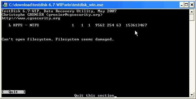

https://www.computerbase.de/forum/attachments/nach_search_02-gif.69518/
Bei der oberen Partition kommt eine Fehlermeldung...
https://www.computerbase.de/forum/attachments/fehlermeldung_03-gif.69519/
Die untere zeigt mir meine Daten!
