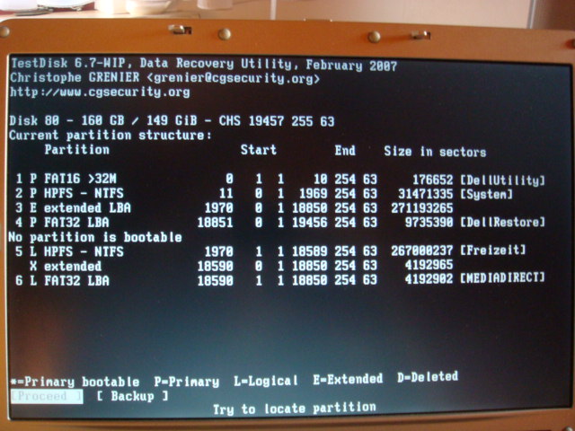

Hier der Screen nach [Analyse]:

Screen nach [Proceed]:
https://www.computerbase.de/forum/attachments/dsc00429-jpg.71235/

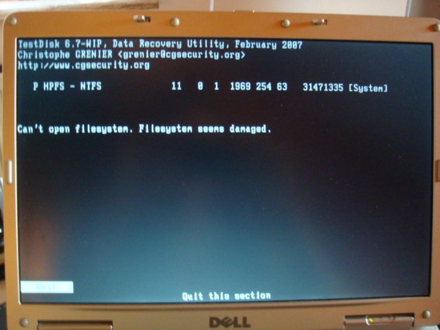

Screen nach Drücken von "p" bei SYSTEM:
https://www.computerbase.de/forum/attachments/dsc00430-jpg.71236/
Kannst du damit was anfangen?

Dell hat die gesamte Festplatte nach klassischen Intel/Partitionstabellentyp partitioniert.
Daher ist Vista für dich nicht wichtig.
Bei deiner Systempartition ist das Dateisystem beschädigt.
Im Fall würde, wenn du Daten benötigen würde, nur Datenrettungssoftware helfen.
Vielleicht könnte auch chkdsk helfen.
Ich weiß aber nicht, ob du in die Wiederherstellungskonsole mit der Recovery-CD von Dell kommst.

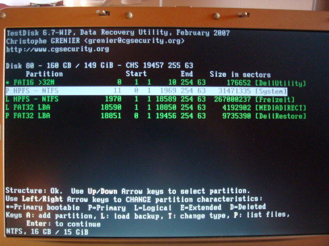

Mache erstmal folgendes um den Origianal-Zustand zuerst wiederherzustellen;
Bestätige mal in Testdisk bis nach Analyse und Proceed durch.
Wenn die Partitionen grün angezeigt werden, markiere die erste Partition Dell Utility und drücke T auf der Tastatur.
Bestätige dann bei Proceed oder einfach mit Enter!
Gib dann für den Partitionstyp für Dell Utility einfach de ein und bestätige mit Enter.
Da du aber von der Dell Utility Partition nicht bootest, setze die mit dem Links oder Rechtspfeil auf der Tastatur auf P für nur Primär.
Dann ist die nicht mehr bootfähig!
Markiere dann deine zweite Partition System!
Setze die auch mit dem Links oder Rechtspfeil auf der Tastatur auf * Stern für primär aktiv und bootfähig.
Lasse deine Partitionen Freizeit und Mediadirect einfach in Ruhe, da die passen.
Markiere dann deine Partition Dell Restore drücke da auch T gehe da auch auf Proceed und bestätige mit Enter.
Gebe jetzt an den blinkenden Cursor db für CP/M-Partition ein.
Die darf auch nur auf p für primär stehen.
Bestätige dann mit Enter und gehe auf Write.
Bestätige dort mit Enter y und Ok.
Beende Testdisk und starte neu.
Dabei hast du folgendes gemacht!
Die Dell Utilitiy-Partition wird von Windows nicht mehr erkannt da die wieder den Original Status de hat.
Ist somit nicht Fat oder NTFS.
Windows erkennt dann automatisch deine zweite Partition System als C: und sollte funktionieren.
Ist praktisch der Original-Zustand.

WOW!
ich glaube es hat geklappt!
zumindest sehe ich jetzt alle zuvor vorhanden Partitionen im Windows-Setup, also auch die System-Partition. :-)
das umschalten der "DellRestore" auf DB hat mir gefehlt bei meinen zuvorigen versuchen, vllt wars das ja!

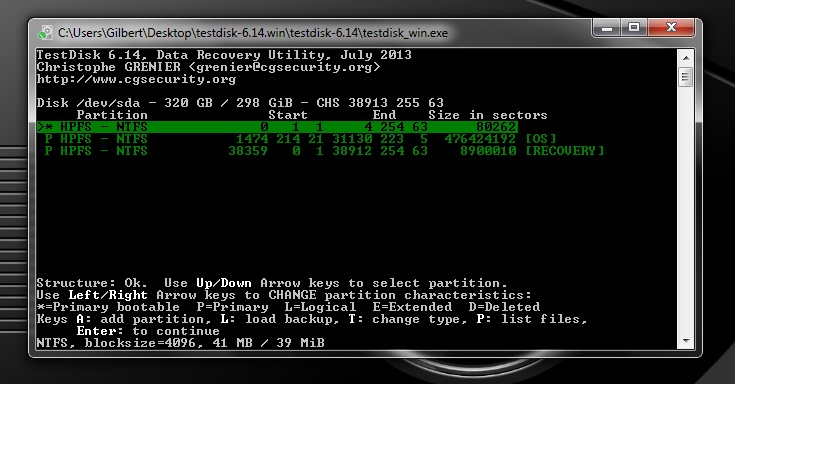

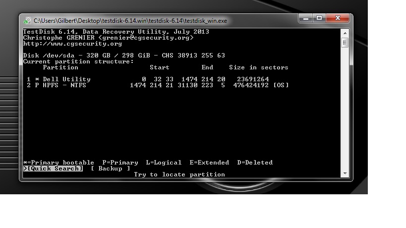

krame mal den Fred wieder aus. Habe ein Dell Latitude E6320 mit ähnlichen Symptomen System ist Windows 7 32 bit. Leider sist es nicht mehr möglich per Dell Backup and Recovery das Factory Image von Dell zu laden. Die Recovery Partition ist aber vorhanden mit den Daten. Weiteres Problem, wenn ich F8 drücke komme ich nur bis Computer reparieren und anschliessend gibt's ne Fehlermeldung 0x000000f.
Mit Testdisk kenn ich mich nicht so gut aus und würde mich auf Hilfe freuen.
Wenn ich Testdisk starte mit der Analyse wird mir eine Dell Utility und OS Partition angezeigt. Mach ich ein Quicksuche wird die Dell Utility Partition nicht mehr angezeigt.
Vor der der Suche
Nach der Suche
Wenn ich die erste mit P auswähle sagt er mit das das Dateisystem beschädigt sei.
Bei der OS und Recovery kann ich mir den Inhalt anzeigen lassen.
Hoffe das reicht erstmal an Informationen.

Deine Recovery-Partition fehlt in der Partitionstabelle.
Kannst du wieder eintragen (mit TestDisk in den MBR eintragen)
