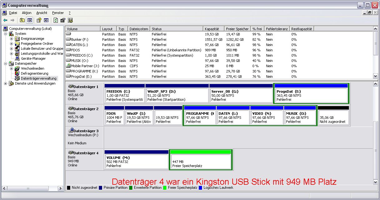

Man kann Wechseldatenträger beliebig partitionieren, sogar unter Windows.
Das man nur eine Partition einrichten kann lag unter anderem daran, das die Speicher <1 GB als Superfloppy formatiert wurden, da wird nur eine Part unterstützt. Größerer Speicher kann auch als Festplatte formatiert werden. Ob dein Rechner von so einem Stick bootet ist eine andere Frage.
Wenn du WinXP benutzt musst erst den Stick umwandeln, also von Wechseldatenträger auf Lokaler Datenträger. Das geht entweder mit Lexars Bootit Utilitiy oder mit einem angepassten Filtertreiber. Letzteres hat bei mitr funktioniert. BootIt hat versagt.
Nach der Filtertreiber Installation muß der Rechner nicht unbedingt neugestartet werden, sondern der Stick einmal ab- und wieder angesteckt werden.
ACHTUNG: ES IST JETZT KEIN WECHSELDATENTRÄGER MEHR!
Jetzt kann man aber ganz bequem über die Computerverwaltung/Datenträgerverwaltung die alte partition löschen und neue anlegen.
Anleitung Filtertreiber hier: http://lonzo.org.whsites.net/twiki/bin/view/Kracht/USB#Partitionieren_unter_WindowsXP
Gruß

Falls es denn unbedingt so sein muß. :D
