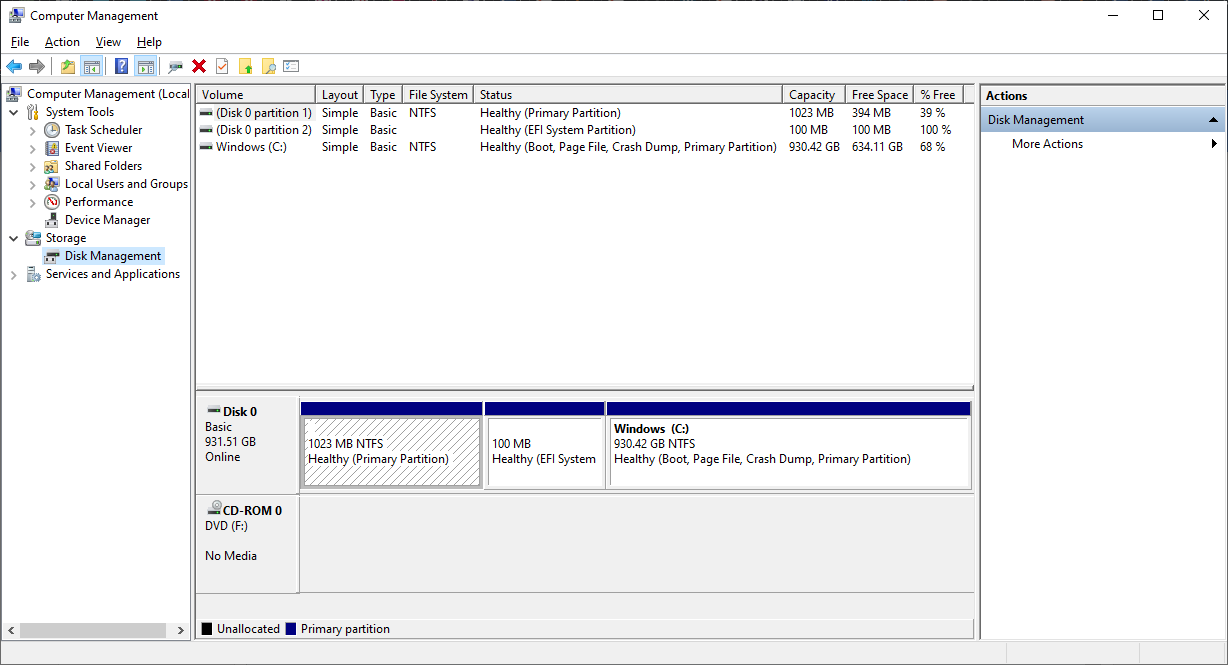

Zuerstmal zur Historie. Es geht um ein etwas älteres HP Probook 645 G1 das von Windows 7 auf Win 10 geupgraded wurde und seit langer Zeit so in Betrieb ist. Ich hab das System nun Dank einiger Hilfe von @BFF von MBR auf GPT umgestellt was auch sauber durchgelaufen ist und habe die Platte auch zwecks Umzug auf eine größere SSD bereits geklont. Die Daten sind also sicher.
Jetzt hat das Sys allerdings einiges an "Partitionleichen", die ich gerne zusammenführen würde. Wenn das auf der alten Platte klappen würde, würde ich das Sys anschließend nochmal klonen.
Leider erlaubt mir das Win10 Diskmanagement nicht, die nicht zugewiesenen Bereiche mit der Systempartition zu vereinen. Gibts da einen Tip von den Experten wie sich das bewerkstelligen lässt?
Hier mal ein Screenshot dazu.
Ums nochmal deutlich zu machen, ich würde gerne die nicht zugewiesenen Bereiche zur C Partition hinzufügen. Ansonsten klone ich das Problem natürlich auf die neue 1TB SSD mit. Zumindest der 301MB Bereich sollte sich doch der C Partition hinzufügen lassen... oder?
Gruss und herzlichen Dank für Feedback!
Ned
mit bordmitteln geht da garnichts.
weder vorne, noch hinten.
da brauchst du nen externes tool, zb. gparted
oder aber auch gleich das mit dem clonen sein lassen
da kannst du windows neu und sauber installieren.
update von 7, gpt änderung und jetzt auch noch clone?
das muss ja nicht sein.

volumes können nur und ausschließlich erweitert werden , wenn der freie spreicherplatz direkt dahinter liegt.

Sicher, aber das wäre mit einem enormen Aufwand verbunden. Das Sys ist ein Arbeitsgerät mit wirklich zig installierten Programmen und einem HiDrive mit 300GB der dann wieder syncen müsste.
Mir wäre jede Variante die das vermeiden würde lieber.

Bietet er leider nicht an.
Geht nur, wenn der unpartinionierte Bereich an die Zielpartiition angrenzt. So müssen erst die dazwischenliegenden Partitionen verschoben werden, mit Windows Bordmitteln geht das nicht. Am einfachsten geht das imho noch mit dem kostenlosen EaseUS Partition Master Bootmedium.

gparted oder Partition Wizard. Mit sowas klappt dein Vorhaben.
Reaktionen: Ned Flanders
Ich benutze den Partition Wizard von MiniTool.
Allerdings habe ich in der Vergangenheit schlechte Erfahrung mit dem Verschieben der EFI- und OEM-Partitionen gemacht (war noch unter 8.1, der Rechner bootete danach nicht mehr). Die beiden müssen "nach hinten" verschoben werden, damit die nichtzugeordnete Partition direkt hinter C liegt. Dann klappt das mit der Erweiterung. Die 301MB kann mit C direkt zusammengeführt werden.

@Ned Flanders das liegt wohl daran das die Daten auf der Partiotion verstreut sind. Hatte das mal vor 2-3 Jahren gemacht. Musste defragmentieren oder etwas anders machen. Weis es aber nicht mehr genau.
Du kannst auch nur hinten anfügen und nicht vorne an die Partition, da dort schon Daten liegen.
Easeus Partition Master sollte Helfen in der Free Version
Eine Möglichkeit wäre das Anlegen einer weiteren Partition und diese als Ordner bereitzustellen.

Ok, danke fürs Feedback... Jetzt habe ich ja einiges was ich ausprobieren kann.
Ok, also Step 1 ist schonmal geschafft.
Vorweg, ganz herzlichen Dank an @LieberNetterFlo für die geopferte Zeit und die ausführliche Anleitung.
Aus Ermangelung einer kurzfristig zur Verfügung stehenden und geeigneten externen SSD/HDD hab ich mir jetzt blasphemisch erstmal das von @deinDadseinFrau vorgeschlagene AOMEI Tool genommen und das benutzt transient ebenfalls eine WindowsPE Installation. Hat die zwei kleinen Partitionen ans Ende verschoben und dann problemlos die Systempartition um den grossen, nicht zugewiesenen Bereich erweitert. Hat gesamt etwa 2min gedauert.
Damit ist die Pflicht ja schonmal geschafft. die 300mb am Anfang merge ich auf die gleiche Tour bei Gelegenheit mal. Das dauert laut AOMEI aber mindestens 5 Stunden, weil das natürlich eine höllische Kopierorgie wird.
