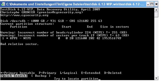

ok habs geändert ... das heißt nochmal 3 stunden deep search :P
hab quick search mal in anhang gepackt ... leider ist die dargestellte partition nicht die partition die ich wollte

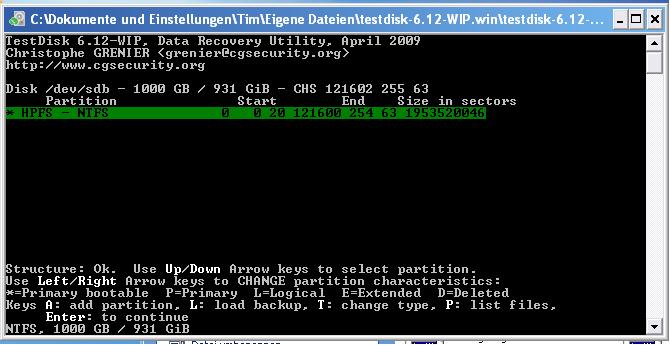

Jetzt hat sich die Geometrie wieder geändert.
224 Heads und Sectors mit 19 ist falsch.
Mache es im Fall so;

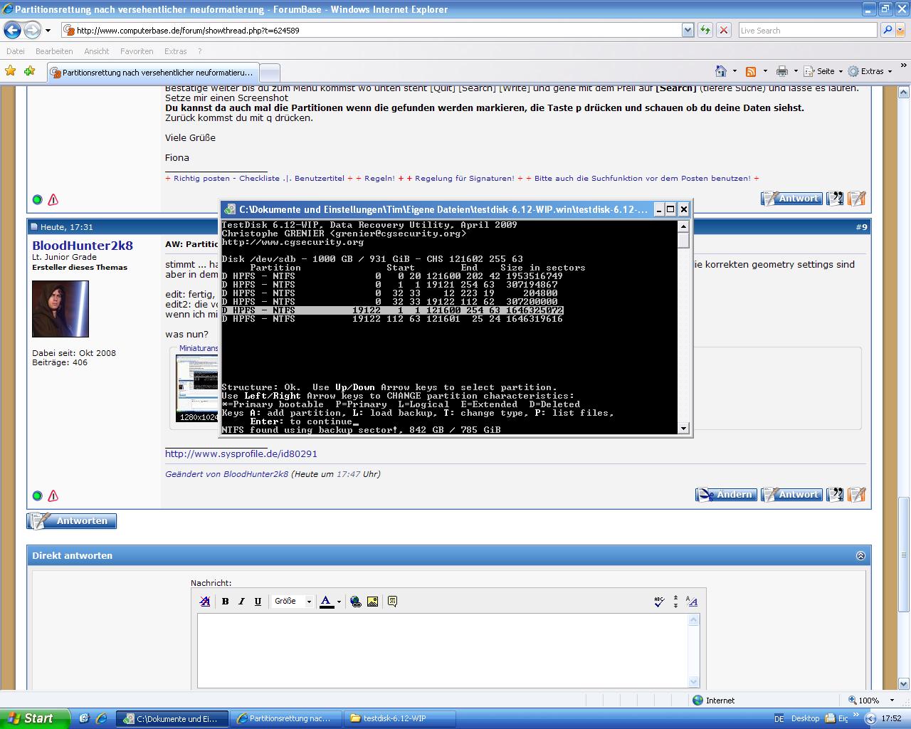

stimmt ... hatte den einen screenshot (Analyse) in einer weiteren testdisk instanz gemacht ohne das einzustellen ... die korrekten geometry settings sind aber in dem aktuellen deep search enthalten (93%)
edit: fertig, screenshots folgen
edit2: die vorletzte (markiert) dürfte die partition sein die ich suche ... rund 785gb groß, 250gb waren davon belegt ...
wenn ich mit "p" reingehe, steht da "filesystem seems damaged"
was nun?
Die untere hat Vista-Struktur.
Markiere diese auchmal und teile mit ob dort mehr angezeigt wird.

ne da werden keine files angezeigt, nur 2 ordner "dr-xr" usw. ... das wird wohl eine der partitionen sein die ich neu erstellt hab (mit der selben größe wie die vorherige)
da das dateisystem ja anscheinend leider beschädigt ist, lasse ich jetzt das tool "File scavenger" durchlaufen. Hoffe das kann mir meine Dateien wiederherstellen.
