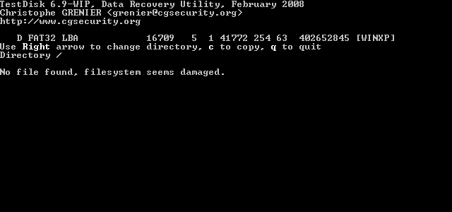

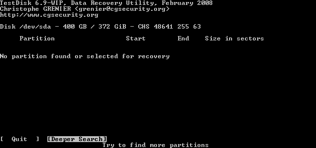

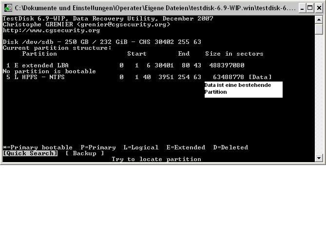

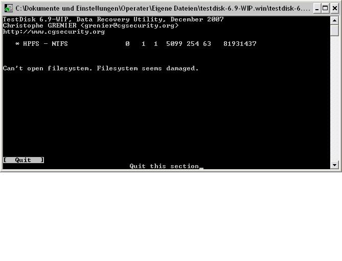

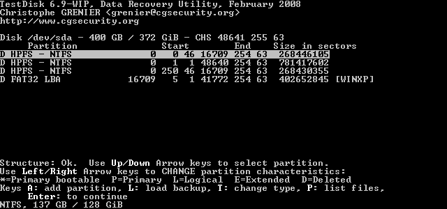

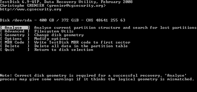

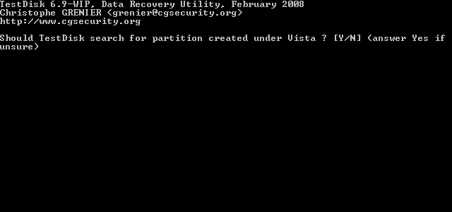

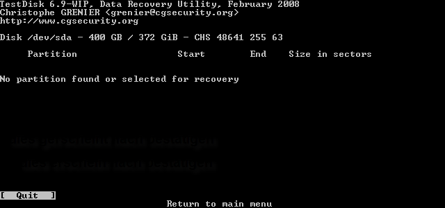

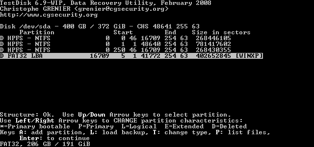

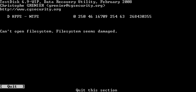

hier die angeforderten screens. bei der normalen suche konnte er mir bis auf die bestehende partition "data", die ohne probleme angesteuert werden kann nix finden.
bei dem versuch nach deepscan die datei-liste zu öffnen gibt er mir den fehler in screen 5 aus ! ("filesystem seems damaged !")
hoffe, du kannst mir weiterhelfen und es sind noch daten zu retten...
lg moroga

Deine Partition Data hat auch einen Fehler in der Partitionstabelle bei den Wert 40 und sollte 1 sein.
In der Partitionstabelle wird auch die erweiterte Partition mit einer falschen Geometrie angezeigt.
Im Ebdeffekt, könnte Datenrettungssoftware helfen.
Zuvor sollte aber bei dir mal eine Diagnose mit 240 und 16 Heads jewweils gemacht werden, ob die Partition dann gefunden wird.

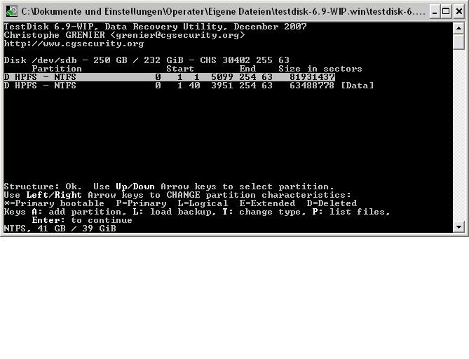

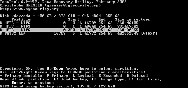

Du hast einen Fehler in der Partitionstabelle.
Wird nur eine verkehrte Strukur angezeigt.
Markiere nach der tieferen Suche mal alle Partitionen nacheinander und rücke p ob du deine Daten siehst oder eine Fehlermeldung.
War dieser Screen.
https://www.computerbase.de/forum/attachments/step6-png.87199/
Teile mir mal deine wichtigen benötigten Partitionen sind, ob deine Datendrauf sind, damit diese für eine Wiederherstellung gesetzt werden können.
Infos folgen.

bei dieser anzeige:
kann ich die erste partion mit p ansehen. es erscheinen einige daten. wenn ich allerdings bei der 2ten auf p drücke,erscheinen noch kurz unter den auswahlmöhlichkeiten ein kleiner text und testdrive stürzt ab.
der 1. screnn sind die beschriebenen dateien der 1ten partion.
der rest ist selbsterklären....spare mal nich an screens..
der letzte erschein,wenn die 1. part mit enter bestätigt wird.
