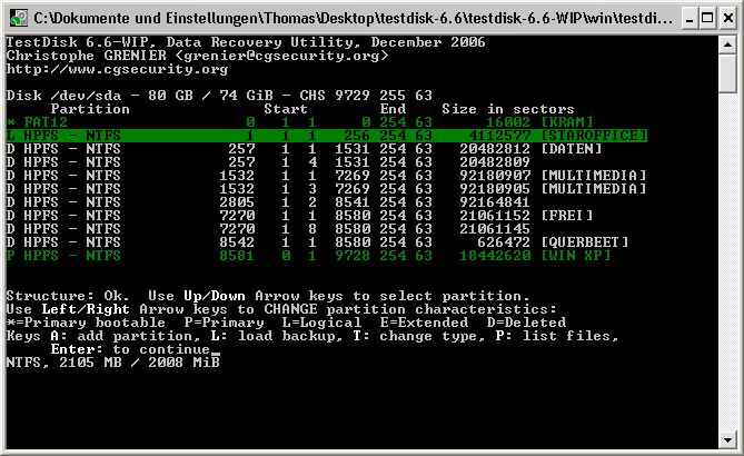

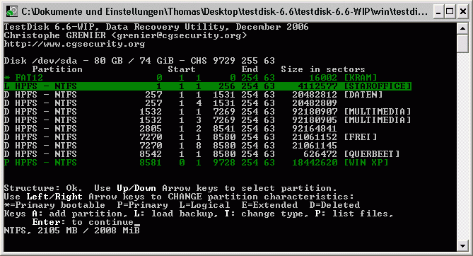

Bestätige bei Proceed und setze mir auch einen Screenshot.
Bestätige weiter bis du zum Menü kommst wo unten steht [Quit] [Search] [Write] und gehe mit dem Pfeil auf [Search] (tiefere Suche) und lasse es laufen.
Setze mir auch einen Screenshot.
Die betroffene Partition sollte wenn du den Screen machst markiert sein.
Markiere mal die betroffenen Partitionen und drücke p auf der Tastatur ob deine Daten angezeigt werden oder eine Fehlermeldung.

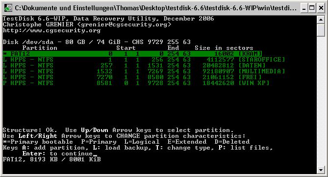

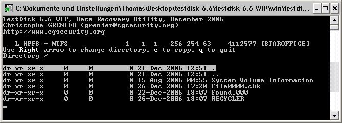

Ich habe die Screenshots gemacht. Die betroffene Partition heißt STAROFFICE und war 2 GB groß.
Von den Daten die mal drauf waren, kann ich nichts mehr finden. Bei den anderen Partitionen (Daten, Multimedia,Frei) sehe ich den Inhalt noch und habe mir die Dateien schon in Sicherheit gebracht.
Alles was auf der STAROFFICE zu sehen ist, ist das was nach dem Durchlaufen von CHKDSK drauf war. Die Partition ist auch jetzt auf dem Arbeitsplatz wieder sichtbar.

Ich gehe jetzt von diesem Screen aus.
https://www.computerbase.de/forum/attachments/screenshot2-jpg.59746/
Markiere mal deine erste Partition Kram und setze die mit dem Links oder Rechtspfeil auf P für nur primär.
Markiere dann deine erste Partition WinXP und setze die mit dem Links oder Rechtspfeil auf * (Stern) für primär, aktiv und bootfähig.
Bestätige dann mit Enter
Gehe auf [Write].
Bestätige dort mit Enter, y und Ok.
Wenn irgendwo ein Problem mit dem Bootsektor sein sollte kann dann auch noch ein Menü Boot erscheinen.
Wenn es kommt bestätige dort nur mit Backup BS.
Beende Testdisk und starte den Computer neu.

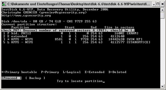

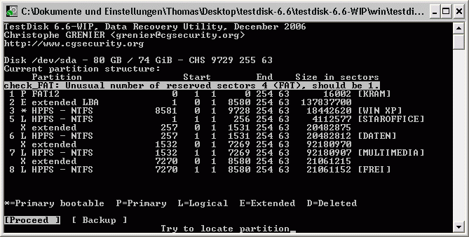

Ich bin Dir immer noch sehr dankbar für Deine Unterstützung und kann erste Erfolge vermelden.
Nachdem ich mit Testdisk fertig war und CHKDSK nach dem Neustart abgewürgt hatte, sind die Partitionen Daten, Multimedia, Frei und Kram wieder sichtbar. Wobei Kram vor der Aktion nicht sichtbar war. Das war aber so gewollt, bzw. hab ich das damals mit PartitionMagic nicht auf die Reihe gebracht, sie vollständig zu entfernen, nachdem ich Win98 runtergeschmissen hab.
Es ist allerdings so, daß Windows jetzt bei jedem Neustart CHKDSK ausführen will. Was passiert wenn ich das zulasse, weiß ich nicht.
Bei den Screenshots hat sich nichts Gravierendes verändert. (Siehe Anhang.) Die File-Liste auf Staroffice gibt auch nichts Neues her.
