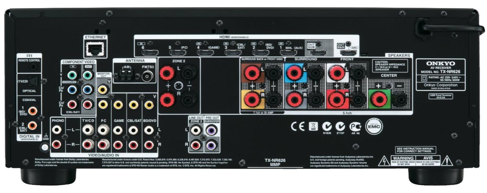

Hätte mir jetzt folgendes Setub bestellt
Onkyo TX-NR626 AVR
2x Magnat Monitor Supreme 2000 als Front-boxen
2x Magnat Monitor Supreme 200 als Rear-Boxen
Magnat Monitor Supreme Center 250 als Center-Box
Magnat Monitor Supreme Sub 301 A als Bassbox
zum verkabeln ein 2,5mm Kupferkabel
Was meint ihr dazu? Schickt das Setup so ^^ bzw packt der AVR das alles problemlos? Würdet ihr auf 3mm Kabel oder mehr gehen? Kenne mich da leider wenig aus, will nicht, das die kabel dann glühen xD

Ist eben ein günstiges Surround Set dürfte für den einstieg reichen ob du damit aber am ende zufrieden bist kann ich nicht beantworten.
Der AVR würde das packen die Leistung da ist sowieso recht uninteressant. Gibt es einen besonderen Grund wieso du den Onkyo gewählt hast ? ich weis nicht ob da mal endlich was passiert ist aber die letzen Serien hatten leider anfällige HDMI boards.

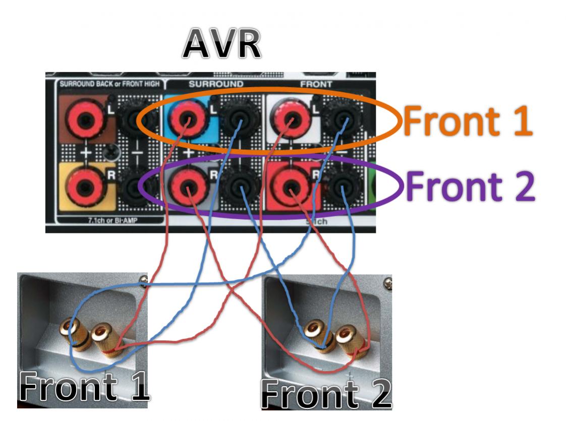

Was meint ihr zum Kabel, reichen 2,5mm Kupferkabel? Wie ist das eig mit den Frontboxen, da steht bei Maximalleistung dabei: "Belastbarkeit (RMS/Max.): 220 / 450 Watt, Impedanz: 4-8 Ohm, Frequenzbereich: 18 - 38.000 Hz".
Der AVR hat ja 160Watt pro Ausgang, wäre es da besser die beiden Front Boxen jeweils mit 2 Kabeln pro Eingang zu verkabeln? Also mit 320Watt pro Box, oder geht sowas nicht? Also je ein Kabel vom Sourround-Block des AVRs und eins vom Front-Block? Hab hier mal ne hässliche Skizze gemacht xD ich hoffe man erkennt, wie ich das meine:

hat er nicht.Der AVR hat ja 160Watt pro Ausgang
Mach dir keinen Kopf um Leistung die meiste Zeit wird das ganze sowieso im einstelligen Wattbereich betrieben.
