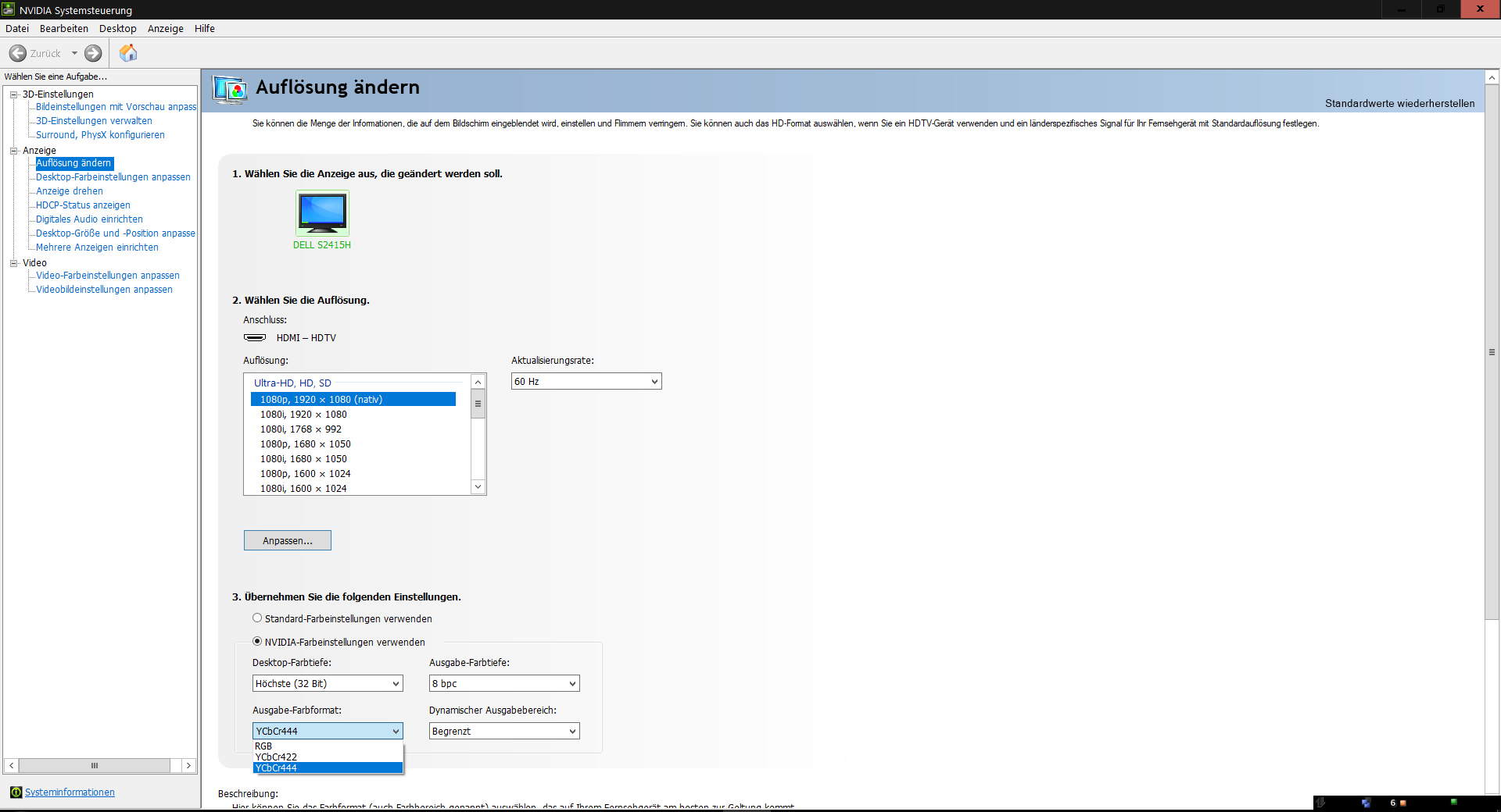

Lors
- Okt. 2014
- 787
AW: Pascal (GTX 1060/1070/1080/1080 Ti/Titan X) Sammel-/Overclocking Thread
mein sony x850c ist per HDMI mit dem PC verbunden und ich habe als auflösung UHD @ full RGB @ 8 bit eingestellt. full RGB ist sowohl beim TV als auch am monitor (monitor = per displayport am pc) eingestellt. es kommt zu keinem "black crush".
ich habe sämtliche einstellungen ausprobiert, ycbcr 4:4:4, ycbcr 4:2:2 @ 10bit oder auch 12bit, rgb full / limited, es bringt nichts.
hier mein tv:
http://www.rtings.com/tv/reviews/sony/x850c
unter dem punkt "gradient" hat er top abgeschnitten. laut der seite hat er ein 10bit panel.
dieses banding tritt aber auch nur in speziellen szenen auf, sowohl am tv als auch am monitor, zb bei ghost recon wildlands sehe ich das nur so extrem wenn es sternenklare nacht ist, sobald da wolken hinzukommen, sehe ich das fast nicht mehr. oder wenn es abend und nebelig ist.
bei the witcher 3 sehe ich es stark kurz vorm morgengrauen.
hier mein tv:

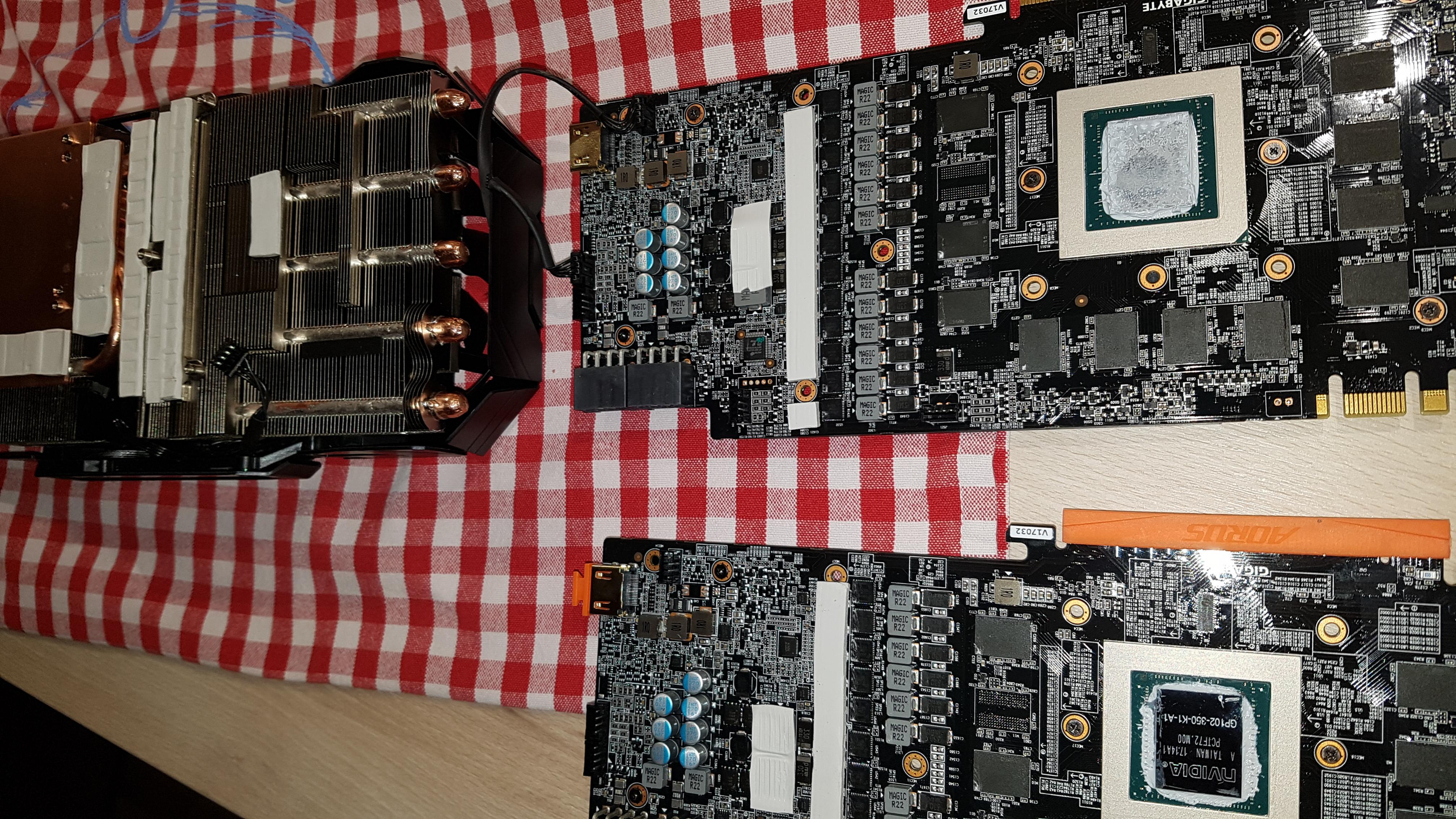

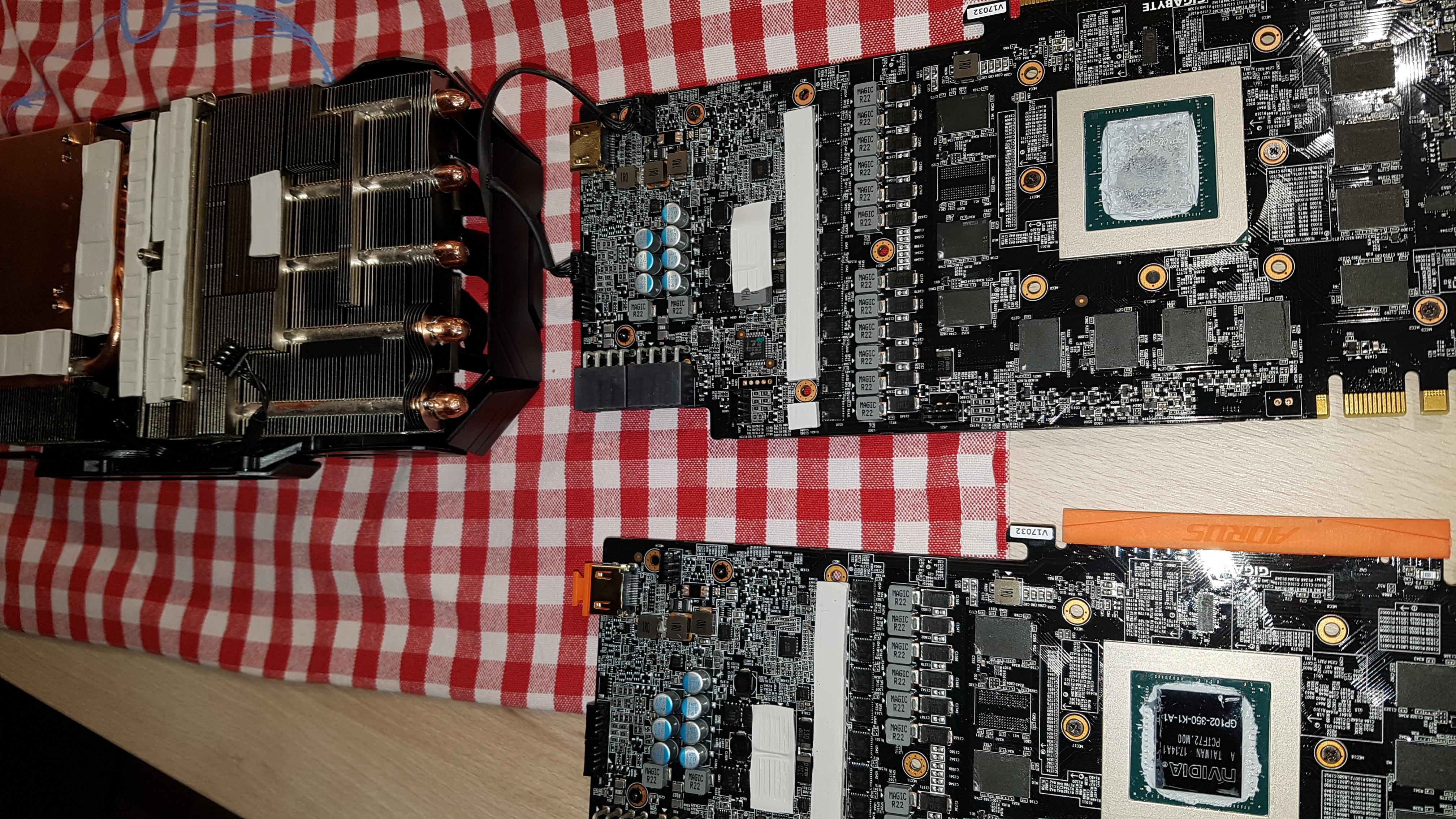

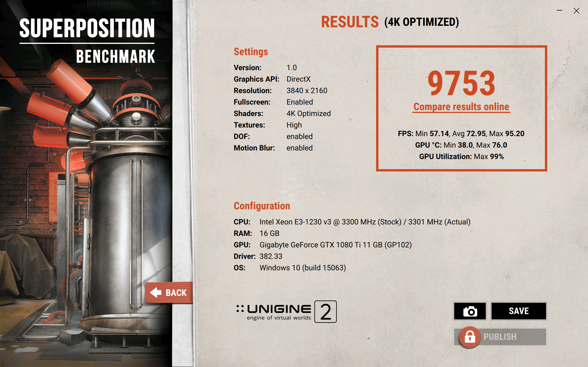

Birke1511
- Aug. 2010
- 1.315
Nochmal zum Thema Wärmeleitpaste,
Als Paste wurde die Cooler Master Mastergel Maker benutzt. Diese befindet sich in der oberen Leistungsebene und hat eine Wärmeleitfähigkeit von 11 W/(m*K).
http://eu.coolermaster.com/de/cooling/thermal-compound/mastergel-maker
Getestet wurde die Aorus 1080ti xtreme mit dem F4 Bios und Oc Einstellung im Gigabyte Tool.
Dabei darf sich die Karte max 300 Watt/120% genhmigen und Taktet mit knapp 2000 Mhz / 11448 Mhz durchgängig.
Nach dem Wechsel ist die Temperatur um 2 Grad gesunken und den Aufwand mMn nicht wert. In wie fern sich eine andere Paste auswirkt kann ich nicht beurteilen. Ob es sich lohnt, muss natürlich jeder, für sich selbst entscheiden.
Ohne eigenes OC sind die Werte im Superposition Benchmark !
