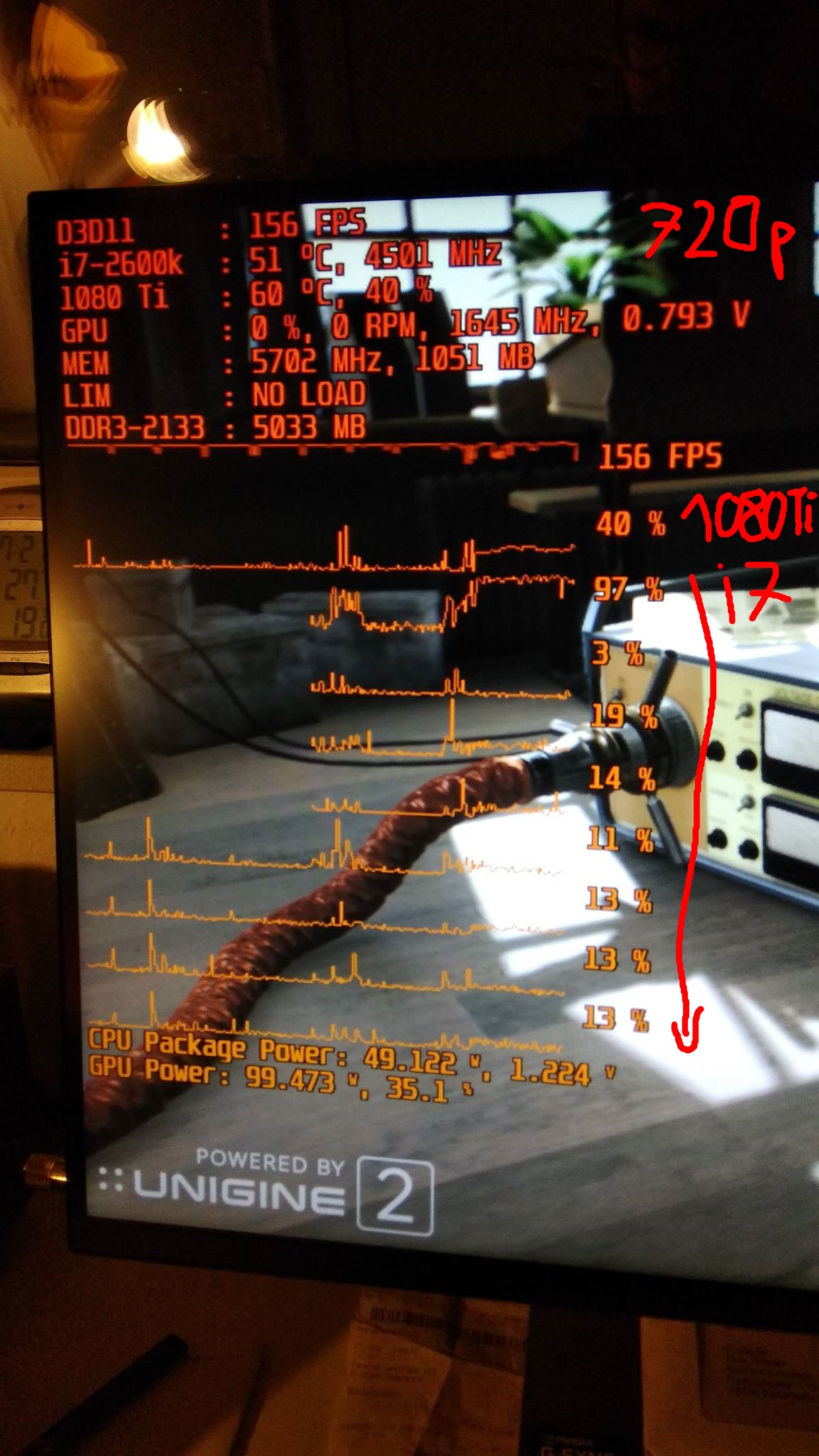

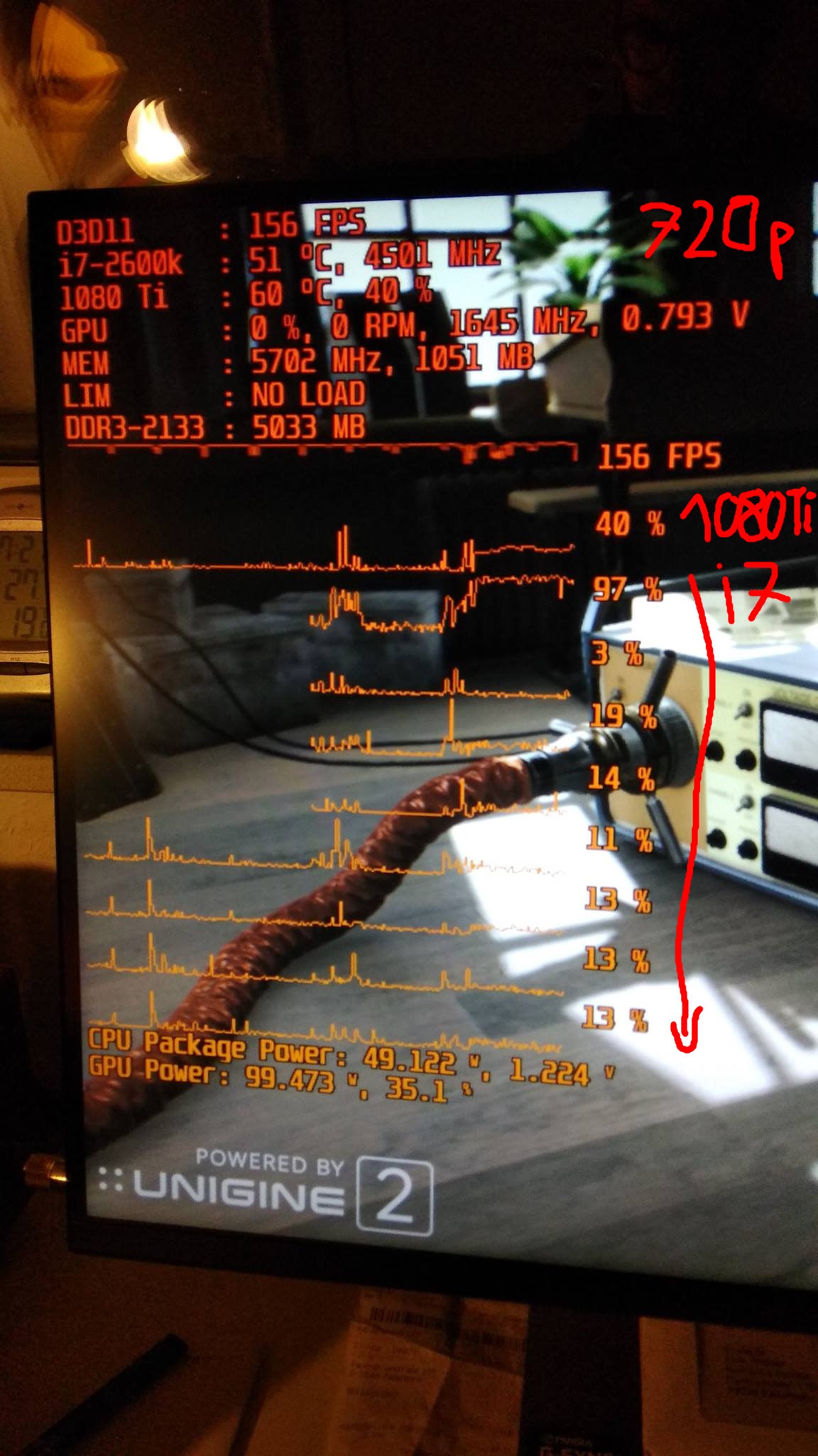

Ich habe mit meinem Sandy Bridge auch mal die 720p Einstellung versucht, aber die 1080Ti kommt gar nicht die Gänge. Bleibt bei 0.712 Volt und 1450mhz. Frameraten sind zwar über 150 FPS aber die GPU gibt kein Vollgas. Woran könnte das liegen? Mein i7-2600k läuft auf 4,5Ghz und wird nicht ansatzweise ausgelastet.
Schau dir mal die Auslastung genau an. Ein Thread am Limit, ein weiterer zur Hälfte ausgelastet (sieht man ohne HT besser). CPU Limit ist es dennoch und dementsprechend niedrig taktet die GPU.
Ahh, so macht es Sinn. Überprüfe ich später noch mal, aber scheint mir einleuchtend. Naja, 720p ist auch nicht wirklich meine Baustelle da ich in 1440p spiele. Aber bei meinem i5-2500k 4,5ghz bremste z.B. in Witcher 3 an manchen Stellen, mit dem relativ günstigen Tausch gegen einen i7-2600k war der Flaschenhals erst mal wieder verschwunden. Mal sehen wie Reise weiter geht.

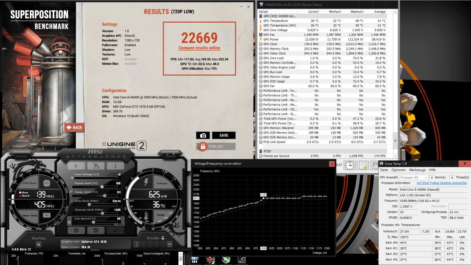

Mit 1900MHz @ 0,800V /I5 4690K @ aktuell nur noch 4,3GHz @ 1,19V
Mit 2050MHz @ 0,900V /I5 4690K @ aktuell nur noch 4,3GHz @ 1,19V
Habe jetzt mal ein paar Runs mit 2088MHz GPU und 1860MHz VC @1,0 Volt gemacht.
V-RAM Original!
+1 für Durchblick :) genau so war es... 19897647_1409952152423669_1283037060_o.jpg

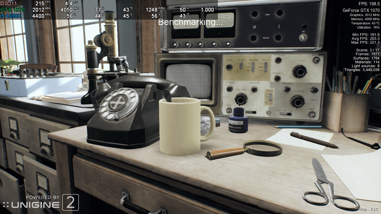

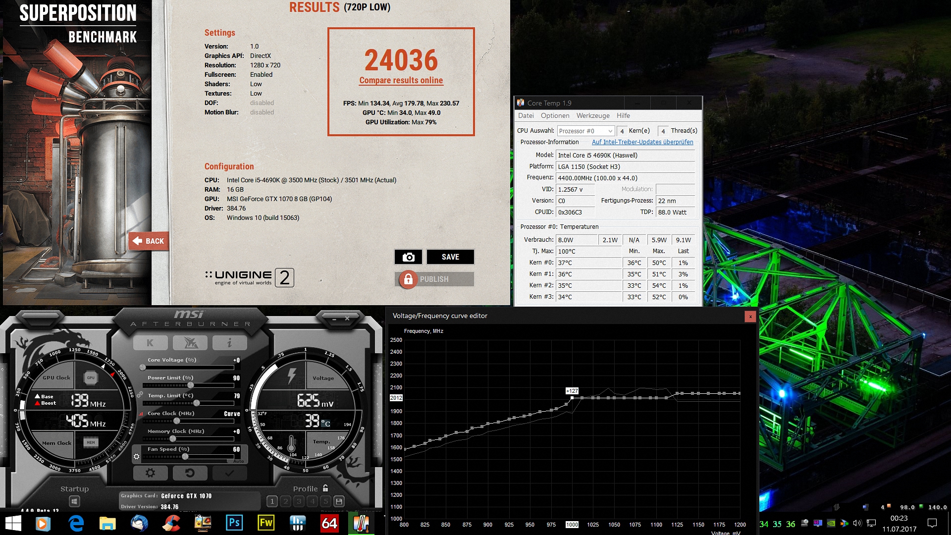

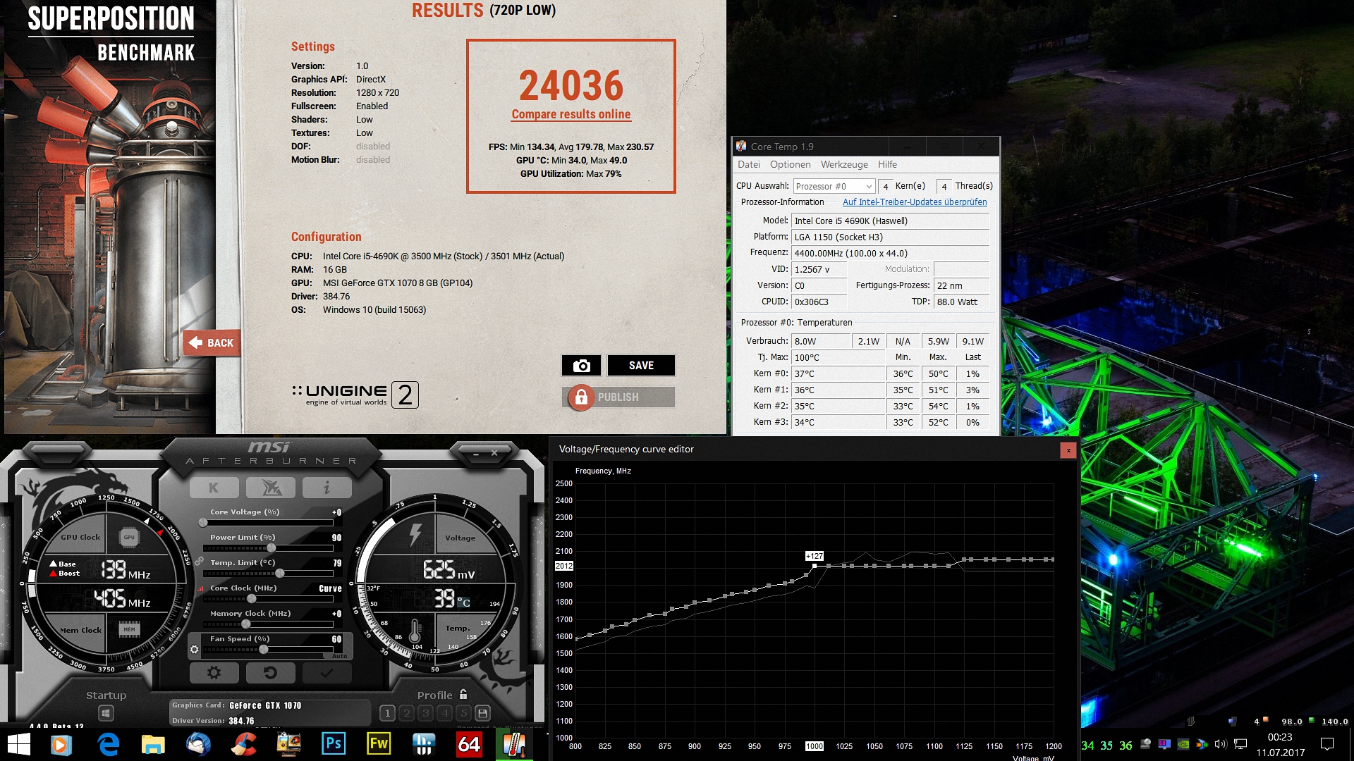

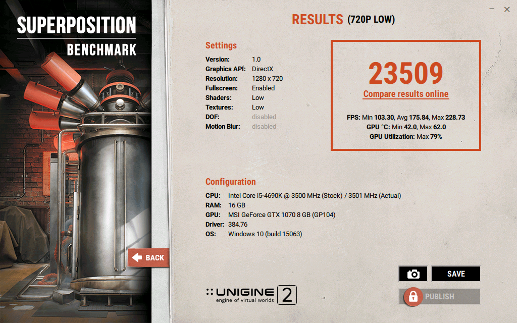

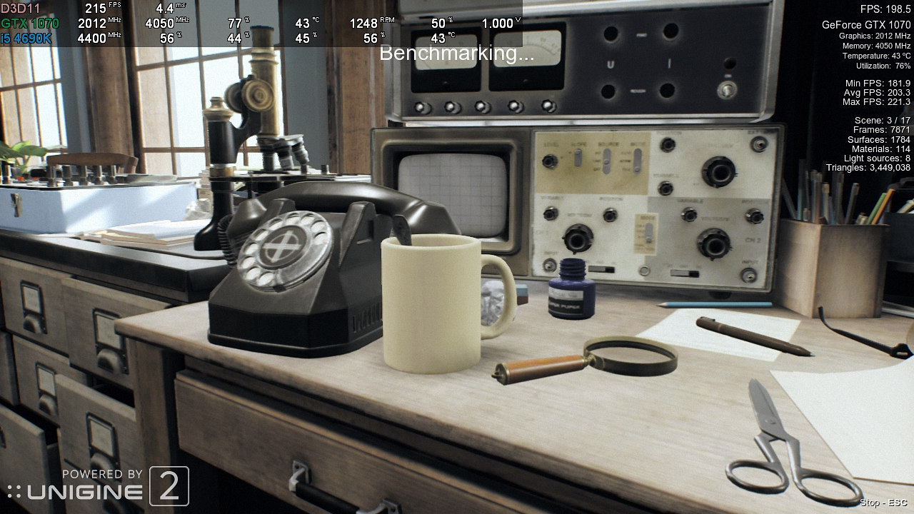

So, ich habe jetzt noch ein bißchen Feinjustiert und mit 2012 GPU-Takt / Speicher-Takt 4000 und 1,0 Volt, so wie I5 4690K@4,4 GHz durch den 720p Low Benchmark von Superposition gejagt!
Hier das Ergebnis was ich in Post #2665 gestern Mittag gepostet habe:
Und hier nach der Feinjustierung mit den gleichen Settings:
24036 Punkte mit 4,4 GHz ist doch schon ganz ordentlich, da müsste doch mit 4,5 oder 4,6 GHz bei meinem I5 4690K ein besseres Ergebnis drin sein, als bei dem User Oppenfield mit seinem i7 2600K auf 5,2 GHz und seinen 25143 Punkten! Mal schauen! :hammer_alt:

Es sollte doch seit Jahren kein Geheimnis mehr sein, dass ein CPU Limit nicht bei 100% Auslastung beginnt. Bei jedem von euch ist die GPU nicht voll ausgelastet, ergo CPU Limit.
Das man das nicht so schön sieht, liegt einfach daran, dass der ausgelastete Thread von einem Kern zum nächsten geschoben wird. Das passiert deutlich schneller, als es eure Programme auslesen können. Dementsprechend suggeriert es eine gleichmäßige Auslastung aller Kerne, und etwaige Skalierung mit mehr als 2 Kernen. Das ist aber definitiv nicht der Fall, und lässt sich auch sichtbar machen, in dem man Windows verbietet, die Arbeit zwischen den Kernen zu verschieben.

Normal müsste die Auslastung ja im 720p Low Benchmark bei der Grafikkarte so bei 99/100% liegen, liegt sie aber nicht. Auch wenn jetzt meine CPU nur 40-65% Auslastung anzeigt bin ich somit im CPU Limit. Viele glauben halt, das alle Kerne auf 100% Auslastung sein müssen und wenn die Grafikkarte dann keine 99/100% Auslastung hat, liegt ein CPU Limit vor, was aber nicht stimmt.
Dennoch verstehe ich aber nicht, wieso bei mir 4.Kerne ausgelastet werden und bei anderen nur einer, das hat für mich in erster Linie mal nichts mit CPU Limit zu tun.
