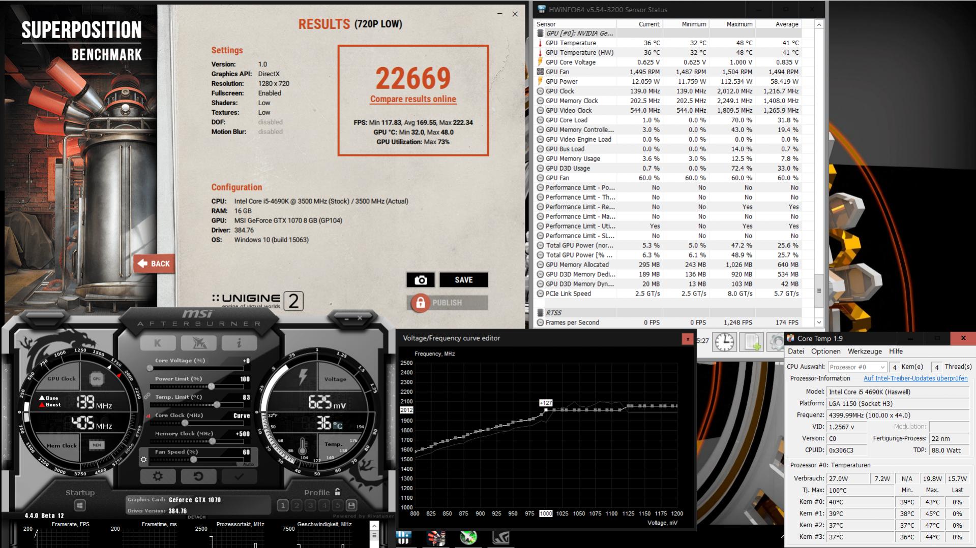

Hier mal der Superposition 720p Low Bench mit 2012 GPU-Takt / 4500 Speicher-Takt und 1,0 Volt Spannung mit meinem I5 4690K@4,4 GHz!
Screen:

werde ich mal laufen lassen. Jedoch weißt du den Score ja schon! Es wurde doch schon ein i7 2600K mit 5GHz durch diesen Run gejagt. Er hatte etwas weniger Leistung.

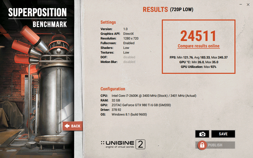

In Superposition kontraproduktiv. Mehr als 1,5 Threads nutzt der Bench leider nicht.
Hier mein Test dazu:
TheOpenfield schrieb:
Ja, im CPU Limit in Unigine merkt man dann doch die alte Basis. Laufe da einfach gegen eine Wand (schlechte Skalierung im CPU Limit mit Takt, aber GPU stellt zu keinem Zeitpunkt ein Limit dar). Können natürlich mehrere Faktoren sein (Windows Version, alter Treiber, meine sämtlichen Hintergrundprozesse, etc.), auch PCIe Anbindung dürfte hier zumindest im CPU Limit ein Problem sein (wäre cool, wenn einer von euch PCIe 3.0x16 vs 3.0x8 testen könnte).
Hier erstmal 2600K@5,1 GHz 2133MHz RAM (interessant ist hier, dass 4,6GHz bereits 23k Punkte bringen, bei linearer Skalierung also problemlos 25k fallen sollten)

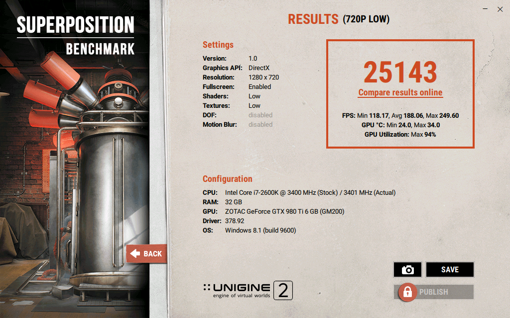

Und jetzt noch ein Test, welcher meine Vermutung mit PCIe 2.0x16 etwas stützt:
2600K@5,2 GHz (HT off!) und 2180MHz RAM mit 102MHz Baseclock (aka PCIe Anbindung auch flotter):
Fazit: 26K wird ein Sandy Bridge System vermutlich nicht sehen ;)

genau diesen Test von dir meinte ich. Danke!
Hier geht deine alte CPU noch Höllisch gut.
Man sieht aber dann, wie sinnlos so ein Test mit meinem 1333 RAM ist. 2 Gleiche Karten auf so unterschiedlichen PCs...... da sind viel zu große Unterschiede. Da müsste man alles gleich setzten um nur die CPU Power zu messen.
