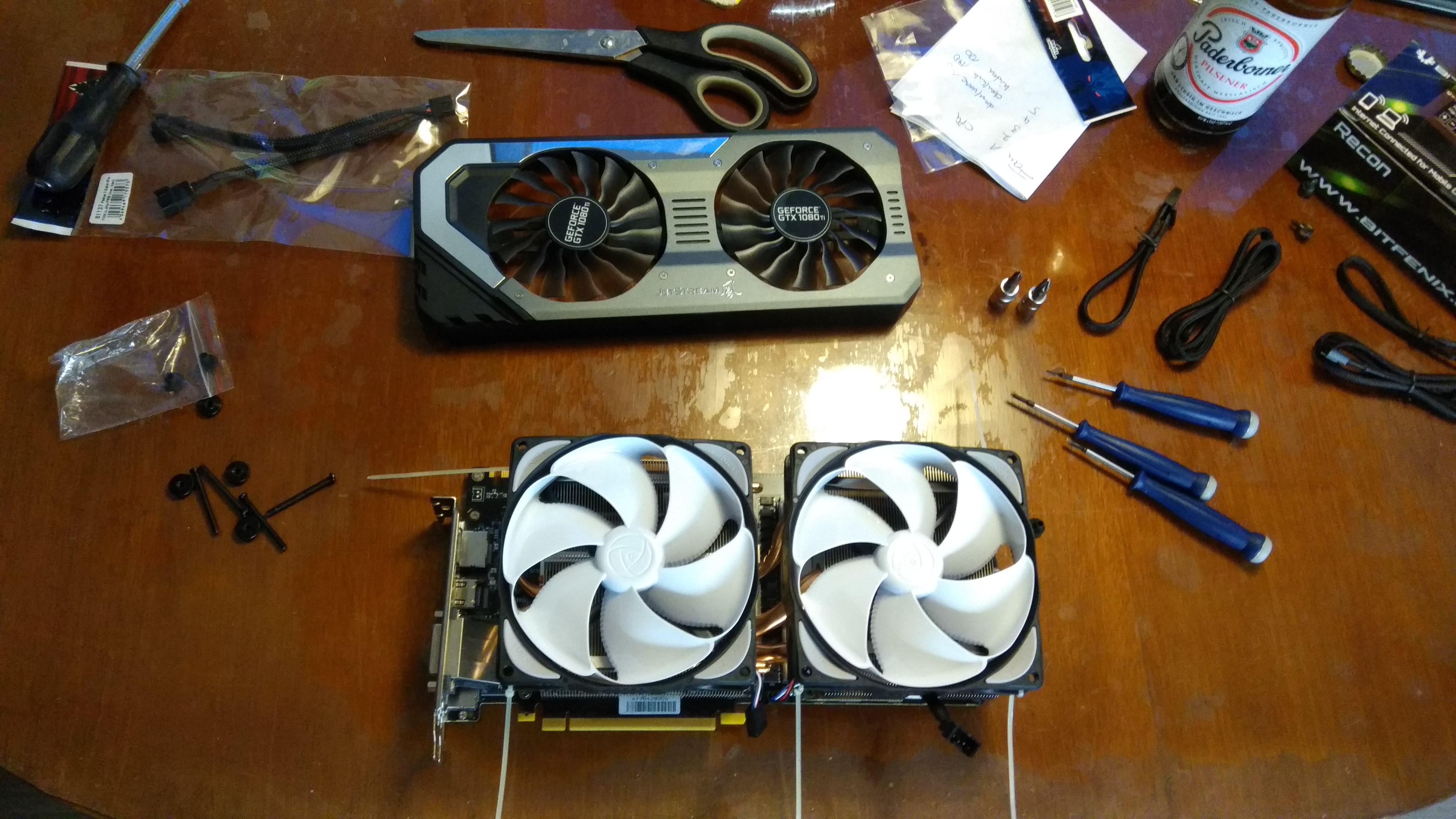

@Zotac2012: Zum Wochende werde ich die Lüfter ja tauschen. Irgendwelche Vorschläge für Vorher-/Nachher Vergleiche?

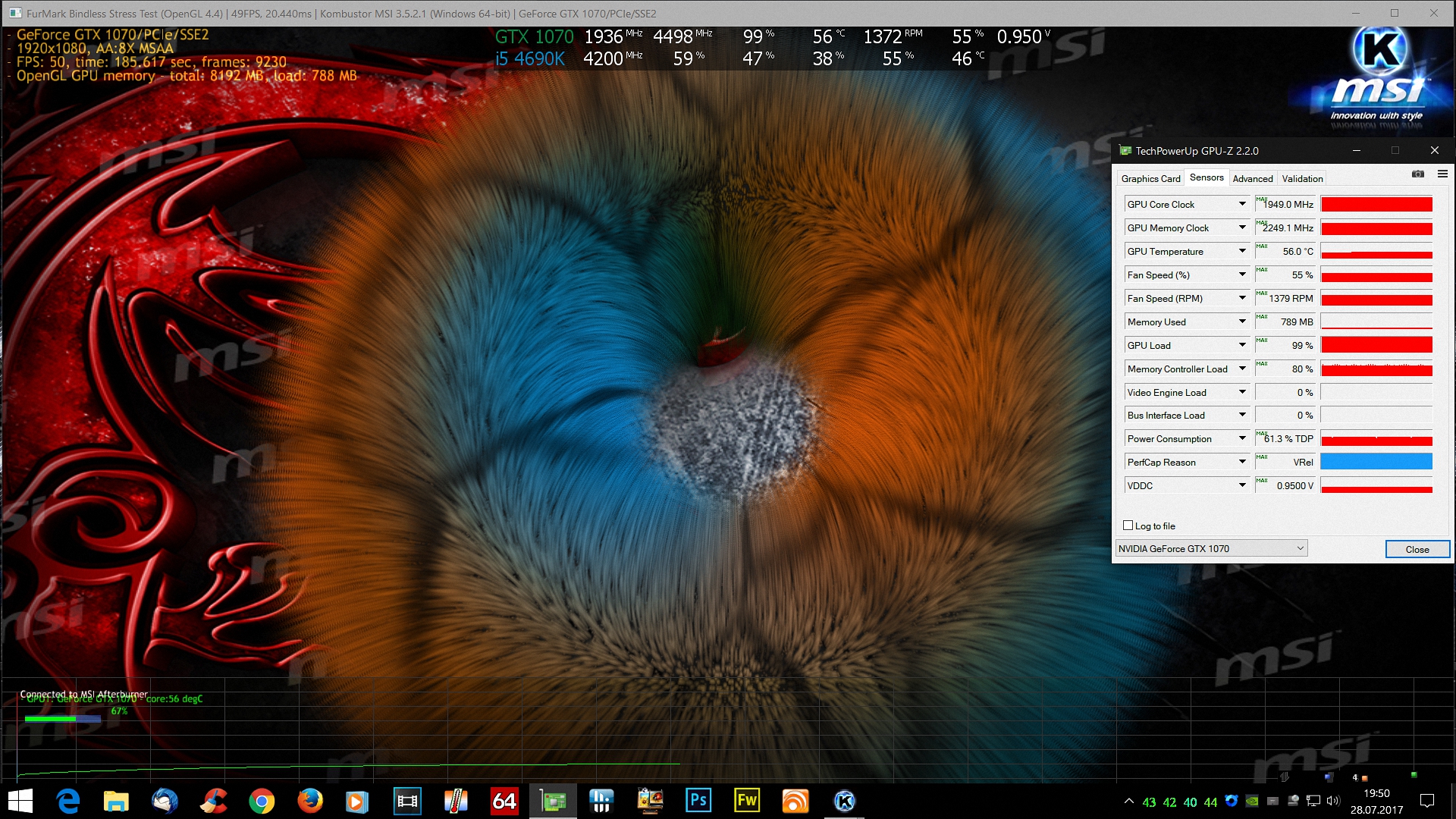

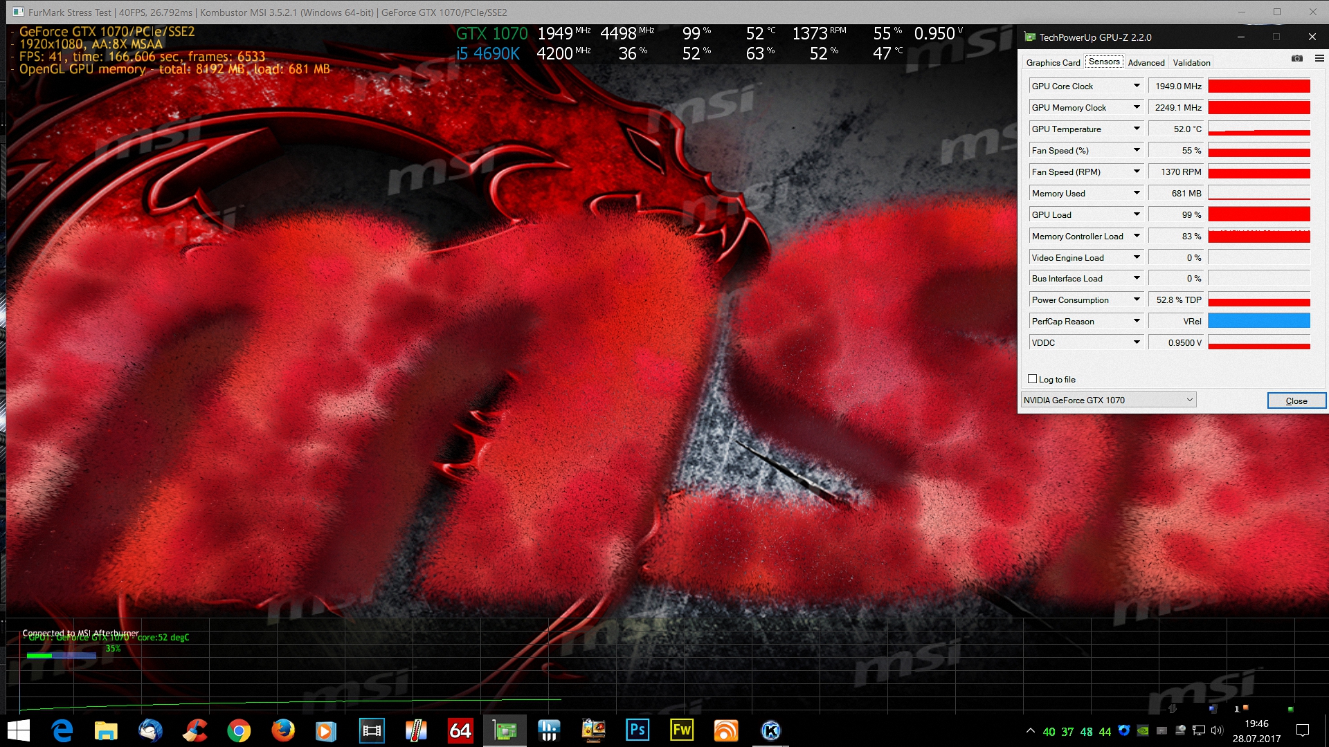

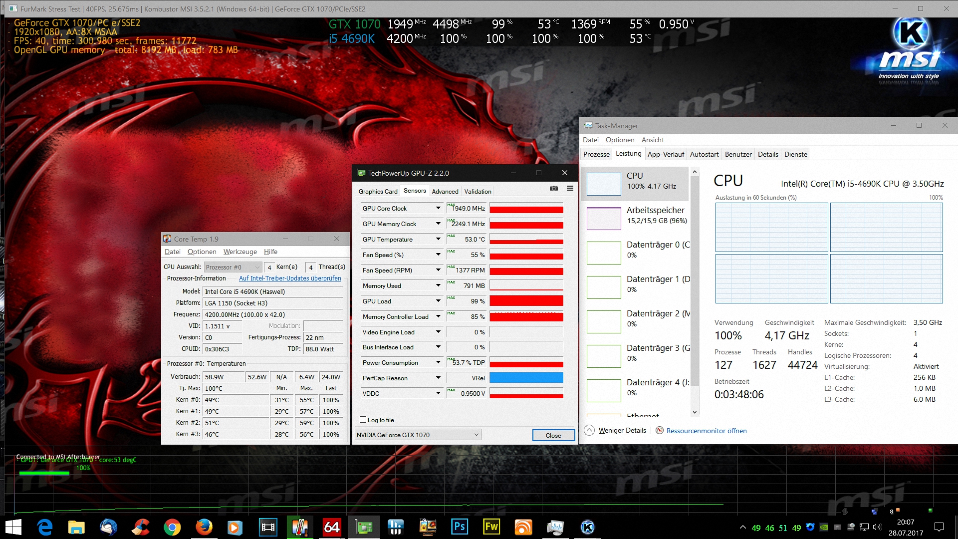

Das Deine Grafikkarte bei Furmark niedriger taktet ist eine Schutzvorrichtung, denn Furmark lastet die Grafikkarte extremst aus, damit diese kein Schaden nimmt taktet diese dann immer hin und her. Das die Temperaturen höher sind als in manch anderen Benchmarks oder Games ist auch nicht verwunderlich, da Furmark die Grafikkarte schon sehr fordert. Man sollte Furmark auch nur zum Testen nutzen, wenn man eine wirklich gute und funktionierende Kühlung für die Grafikkarte hat.
Ich nutze meist den MSI Kombustor, ist so ähnlich wie Furmark, allerdings mehr auf die Grafikkarte abgestimmt und nicht ganz so extrem.
Screen:
Screen:

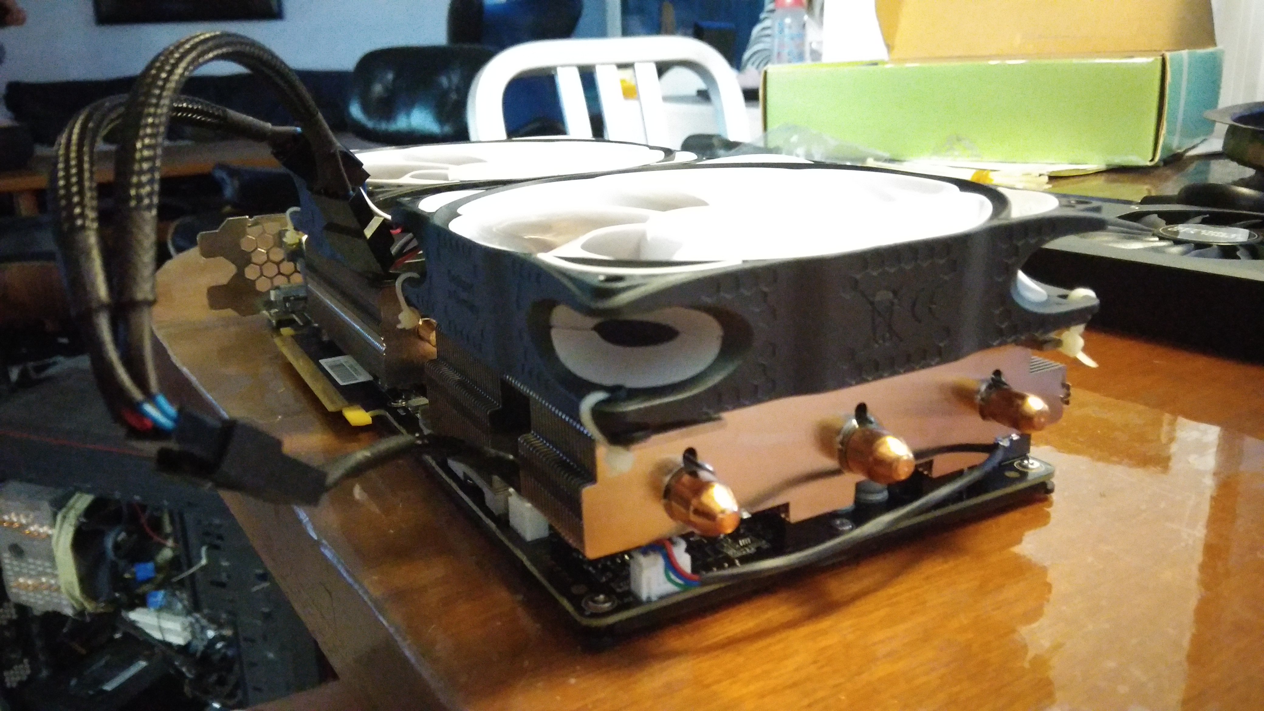

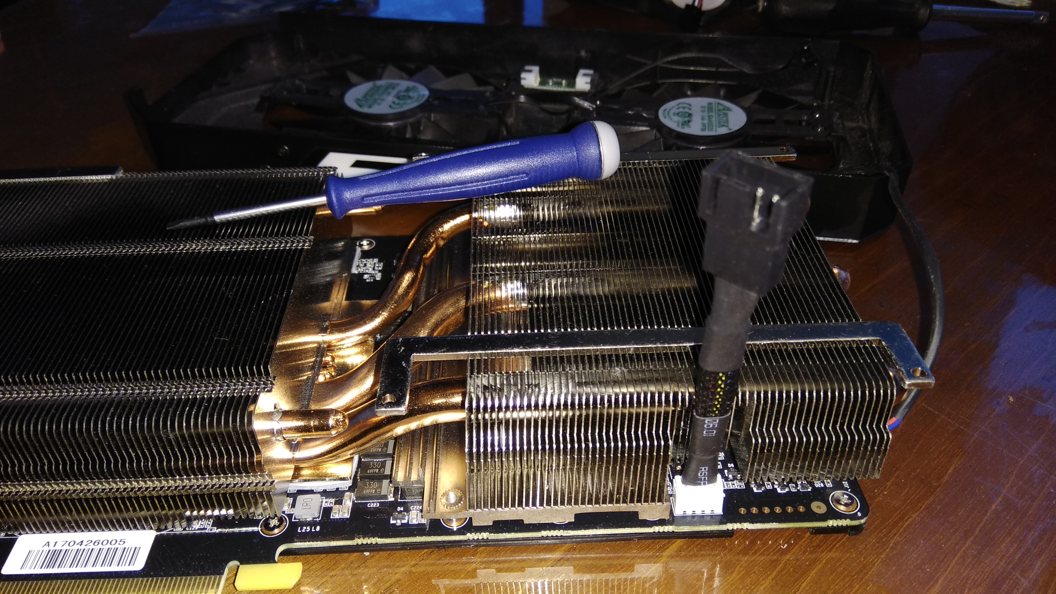

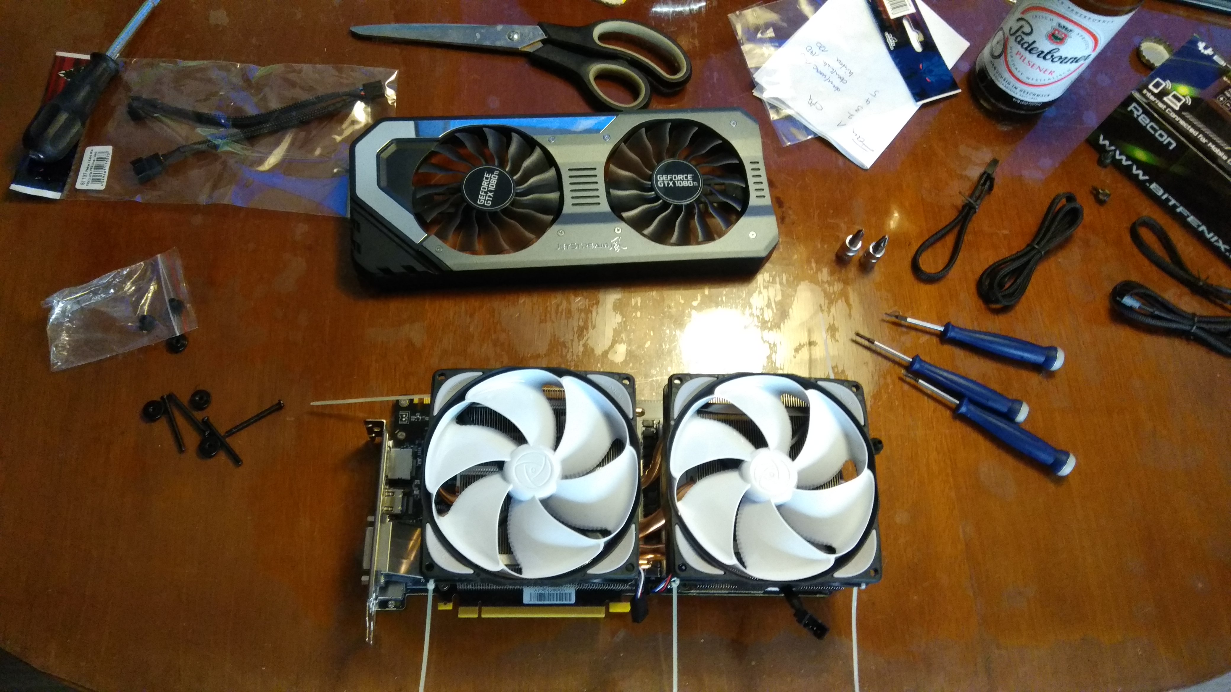

@Youngtimer

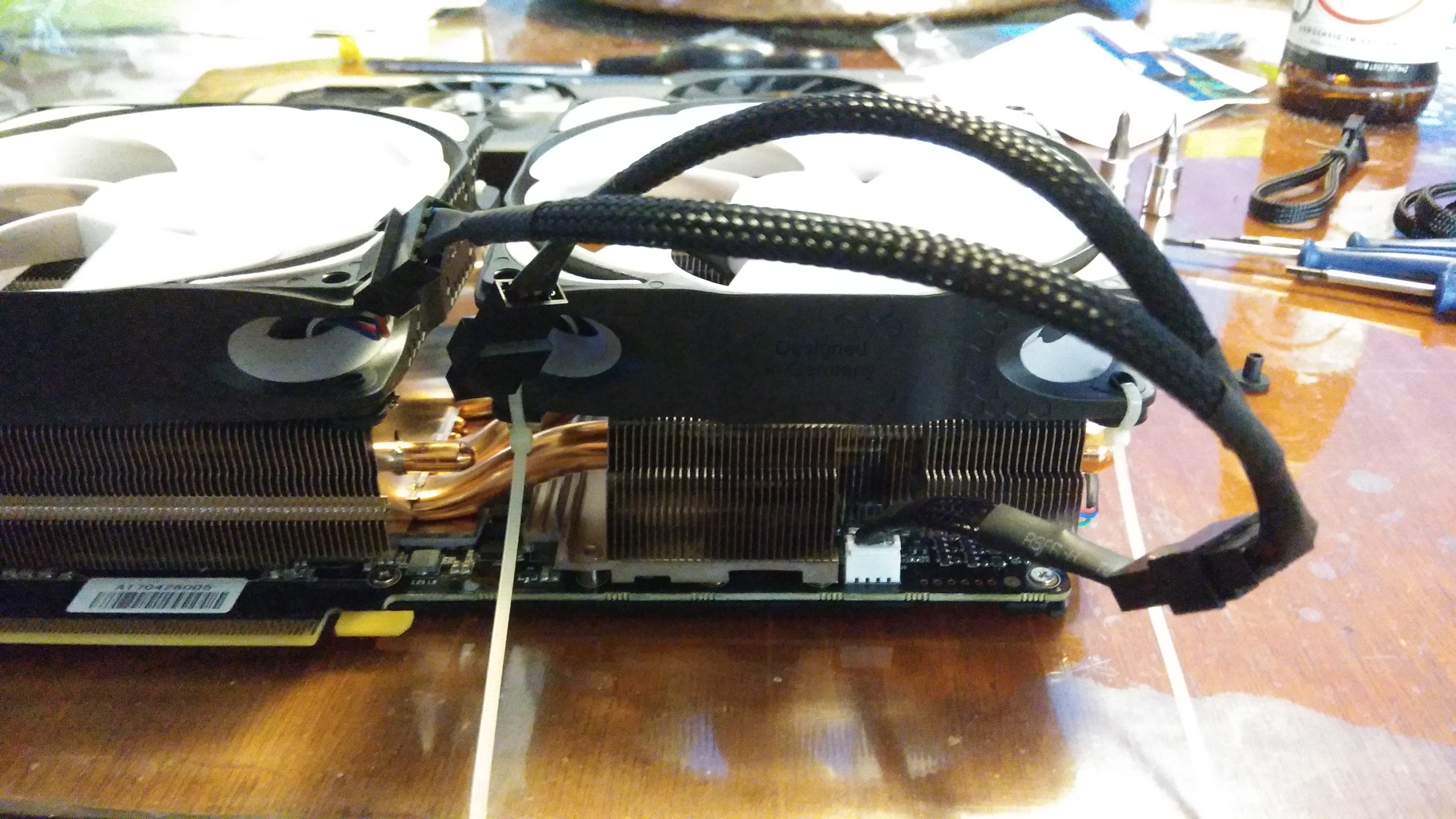

Hat Deine Palit Jetstream nur einen Lüfteranschluss, an dem Du die beiden e-Loop angeschlossen hast? Bei der MSI ist das nämlich etwas anders, die hat zwei Anschlüsse, da muss man die Lüfter dann über das Bios steuern. Ich hatte ja mal meinen Prolimatech MK-26 auf meiner MSI, daher bin ich gerade überrascht, das die Palit wenn ich es richtig sehe, nur einen Lüfteranschluss hat.
Youngtimer
- Juni 2017
- 828

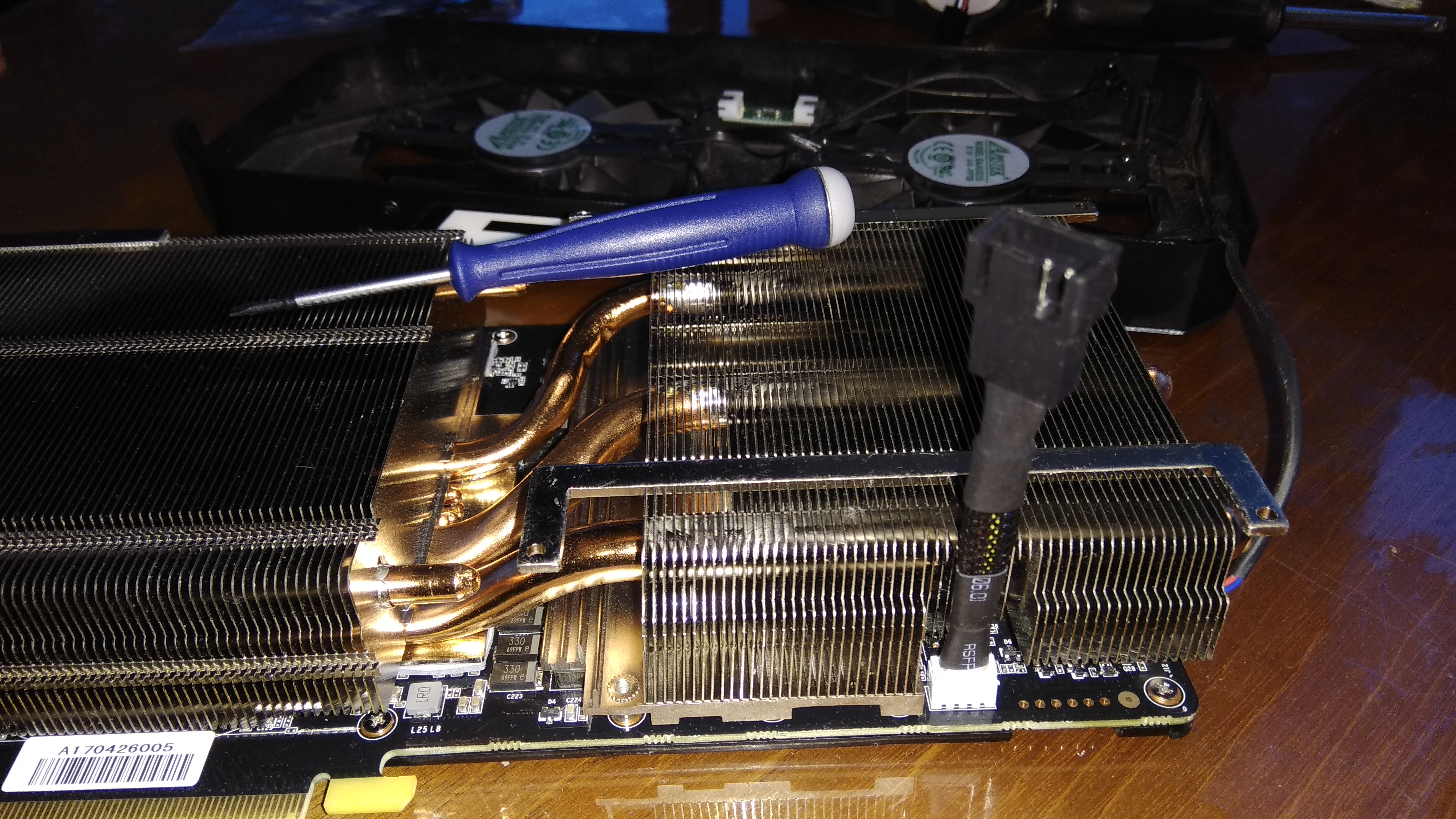

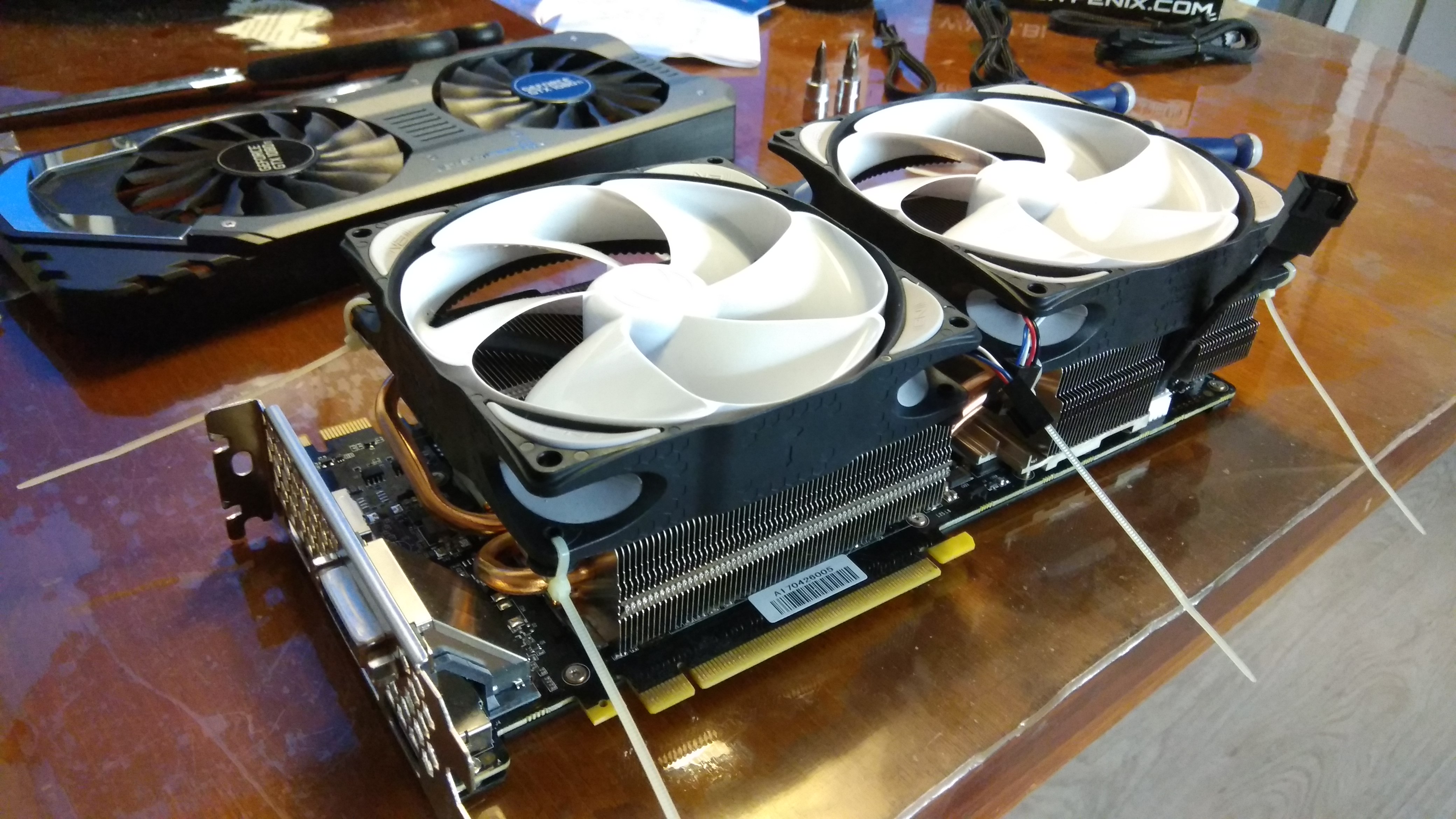

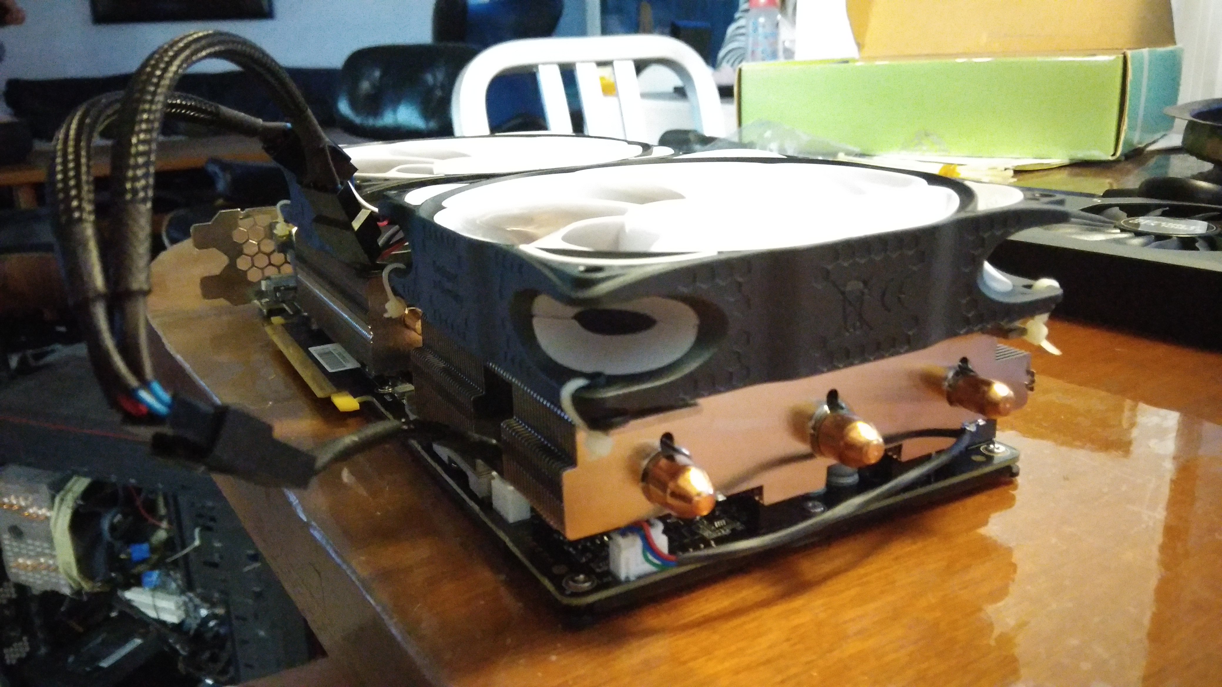

Da war nur einer, und unter der Plastikverkleidung ein Y-Verteiler. Mit den Adaptern konnte ich das genau so nachbauen, nur halt mit den eLoops. Jetzt möchte ich erst mal bei einem Feierabend Pils ein bisschen testen, aber auch die ersten Eindrücke übertreffen schon meine Erwartungen... http://imgur.com/a/dmy29

Youngtimer, sehr schön bebilderter Bericht, mit vollem Erfolg. Das hast du sehr gut gemacht. Glückwunsch.
sehr NICE ! - Danke für die Bilder und das vorher / nachher
Der Kühler hat es einfach in sich - kann man nicht anders sagen.
einfach mal 10°C kühler - und das bei Furmark - na da wirst du aber ein recht leises System jetzt haben.
Bei der nächsten wird wieder eine gekauft die auf jeden Fall umgebaut werden muss ... xD lol
