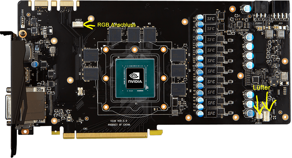

Das geht nicht, Du kannst zwar solche Lüfter auf den Kühler schnallen, musst aber vorher die Lüfter vom MSI Kühler abschrauben, das ist etwas Tricky, vor allem das nachher wieder draufschrauben der Lüfter, wenn man die Grafikkarte verkauft. Dazu kommt, das bei der MSI nicht ein Anschluss für die Lüfter vorhanden ist, sondern zwei. Wenn man die lüfter nur an dem größeren Anschluss befestigt [ich habe ein solches Adapterkabel] funktionieren diese nicht über den MSI Afterburner und die Grafikkarte. Also muss man die Lüfter über das MB steuern, als Nachtei kommt noch dazu, das der Grafikkartenkühler bei der MSI deutlich dünner ist und somit nicht ganz die Wirkung erreichen wird, wie bei der Palit oder GameRock!PRAXED schrieb:@Zotac2012,
Bau mal die MSI so um! wenn es gut ist mache ich es auch^^ eventuell kommen wir ja noch auf 41°![]()
