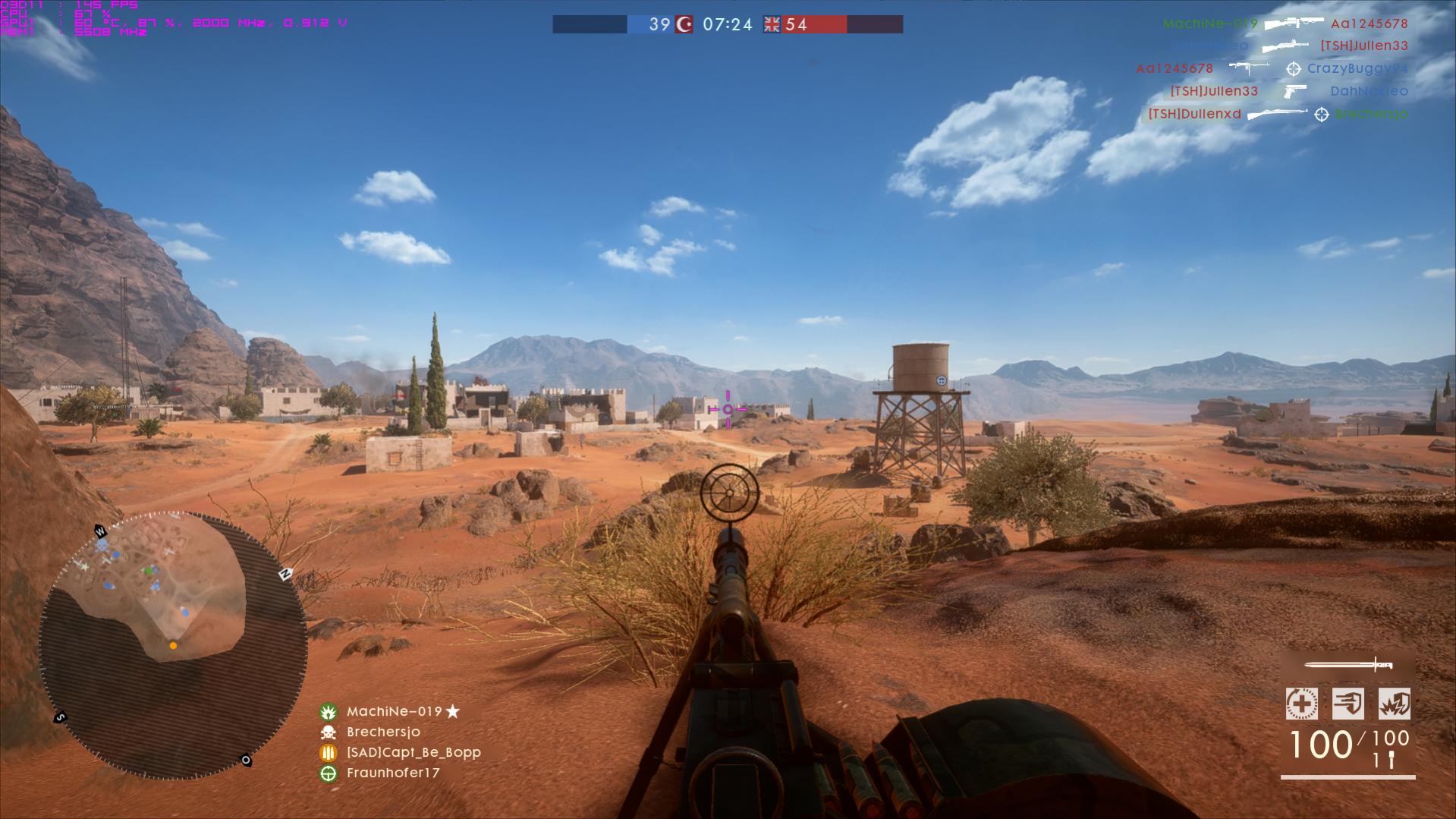

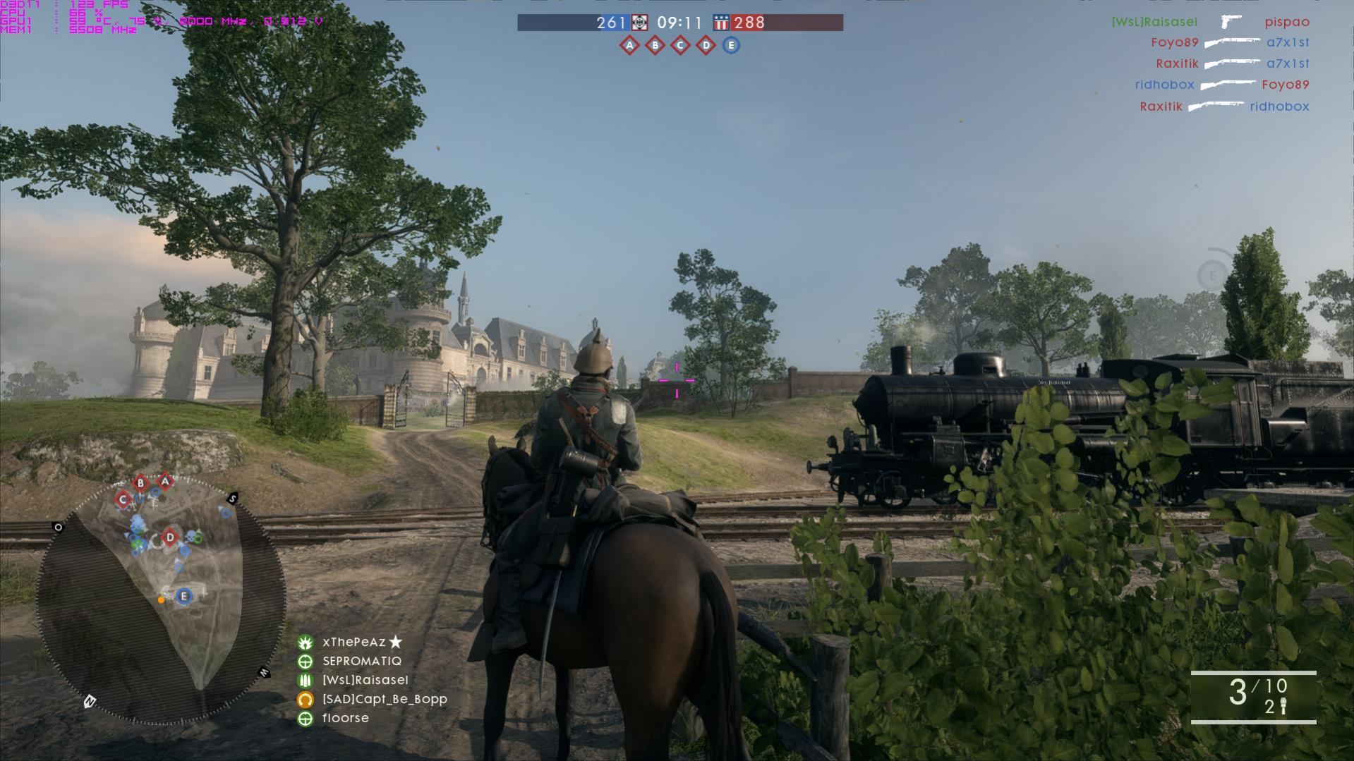

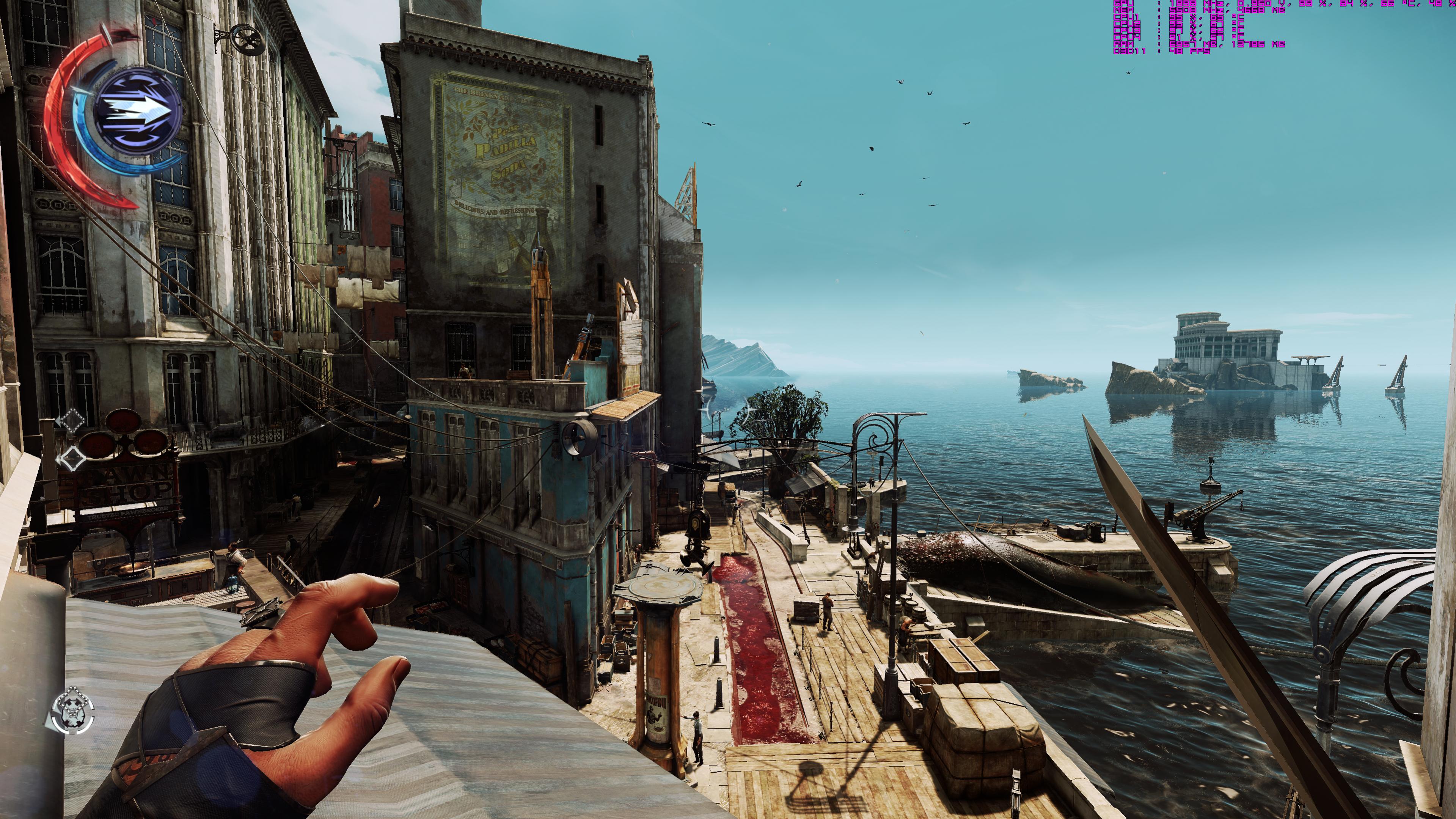

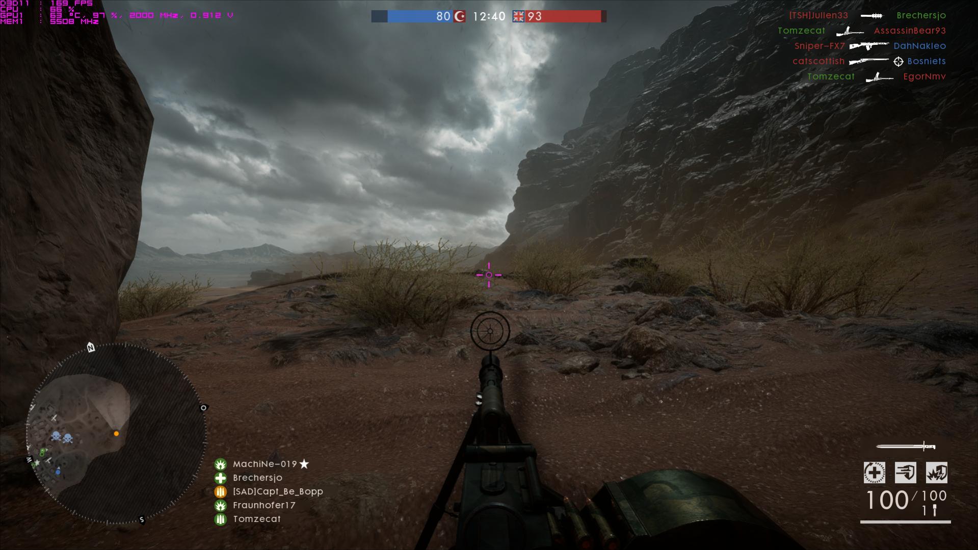

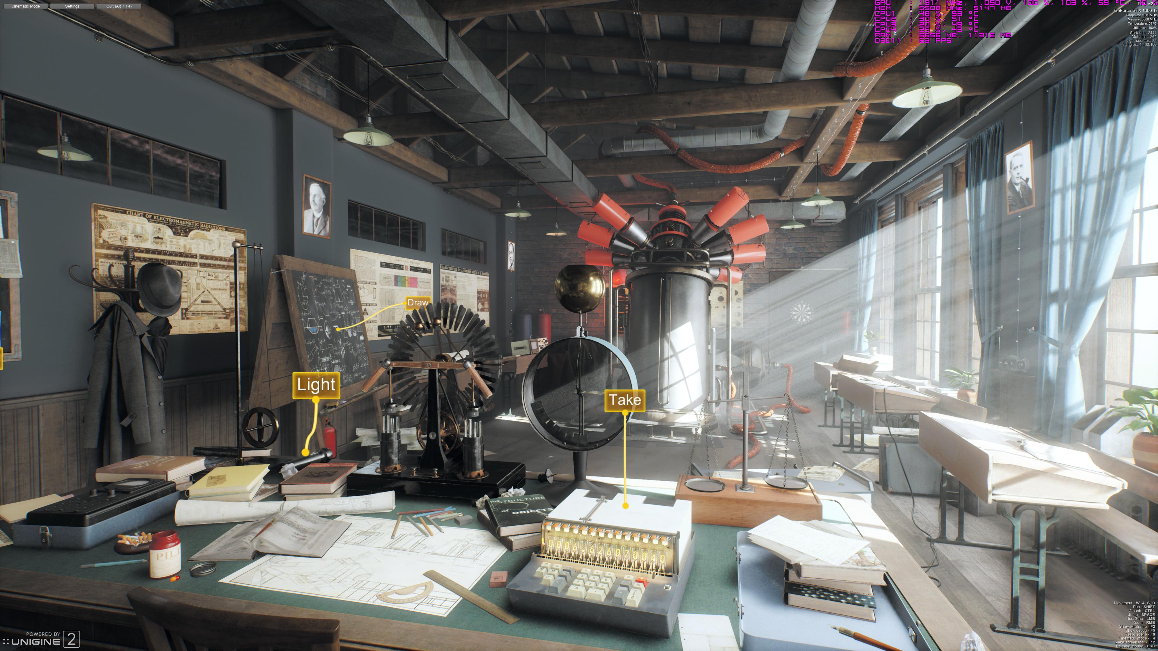

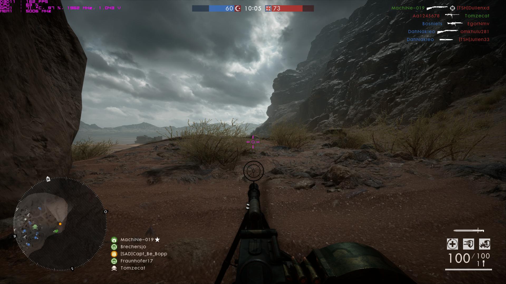

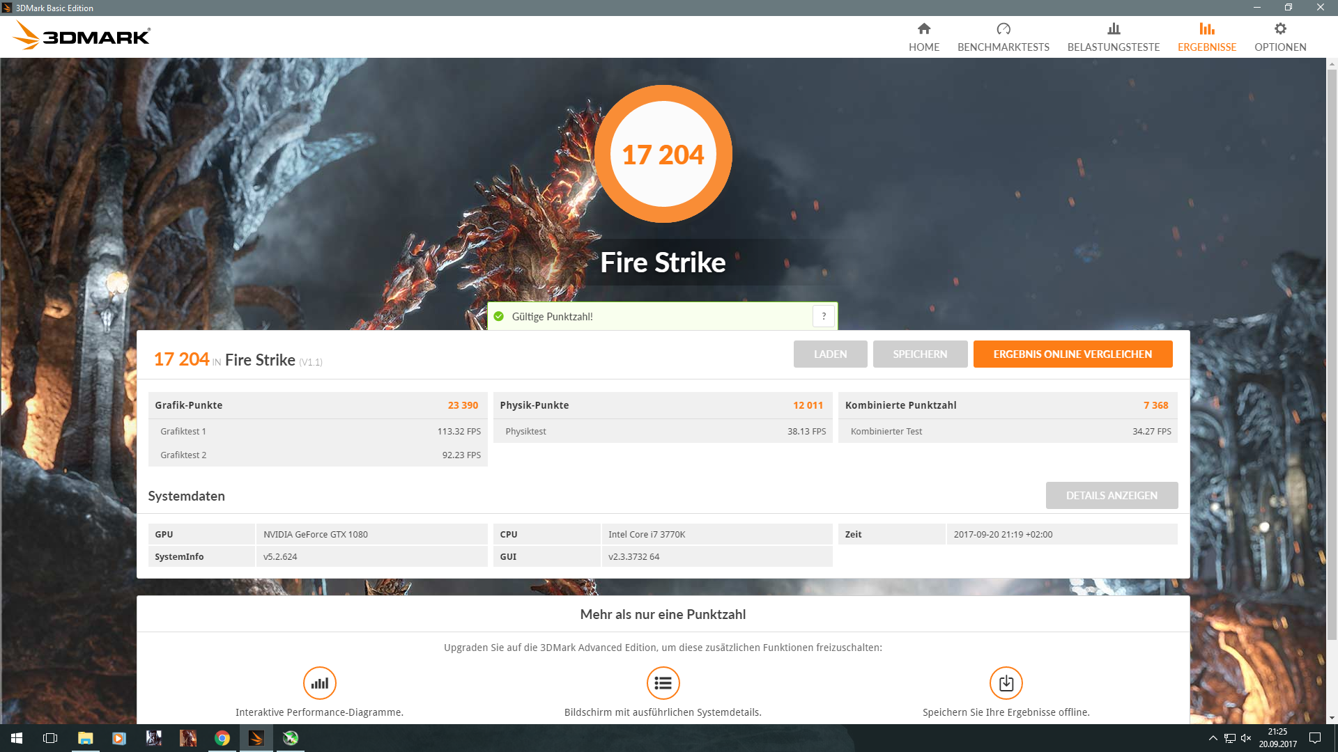

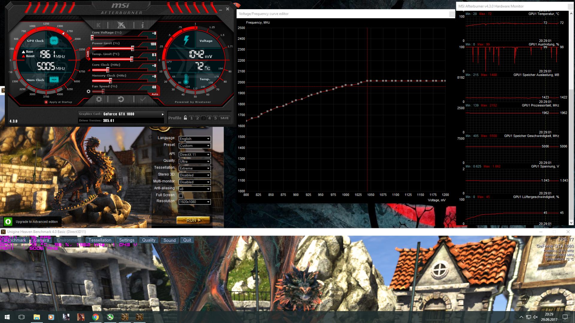

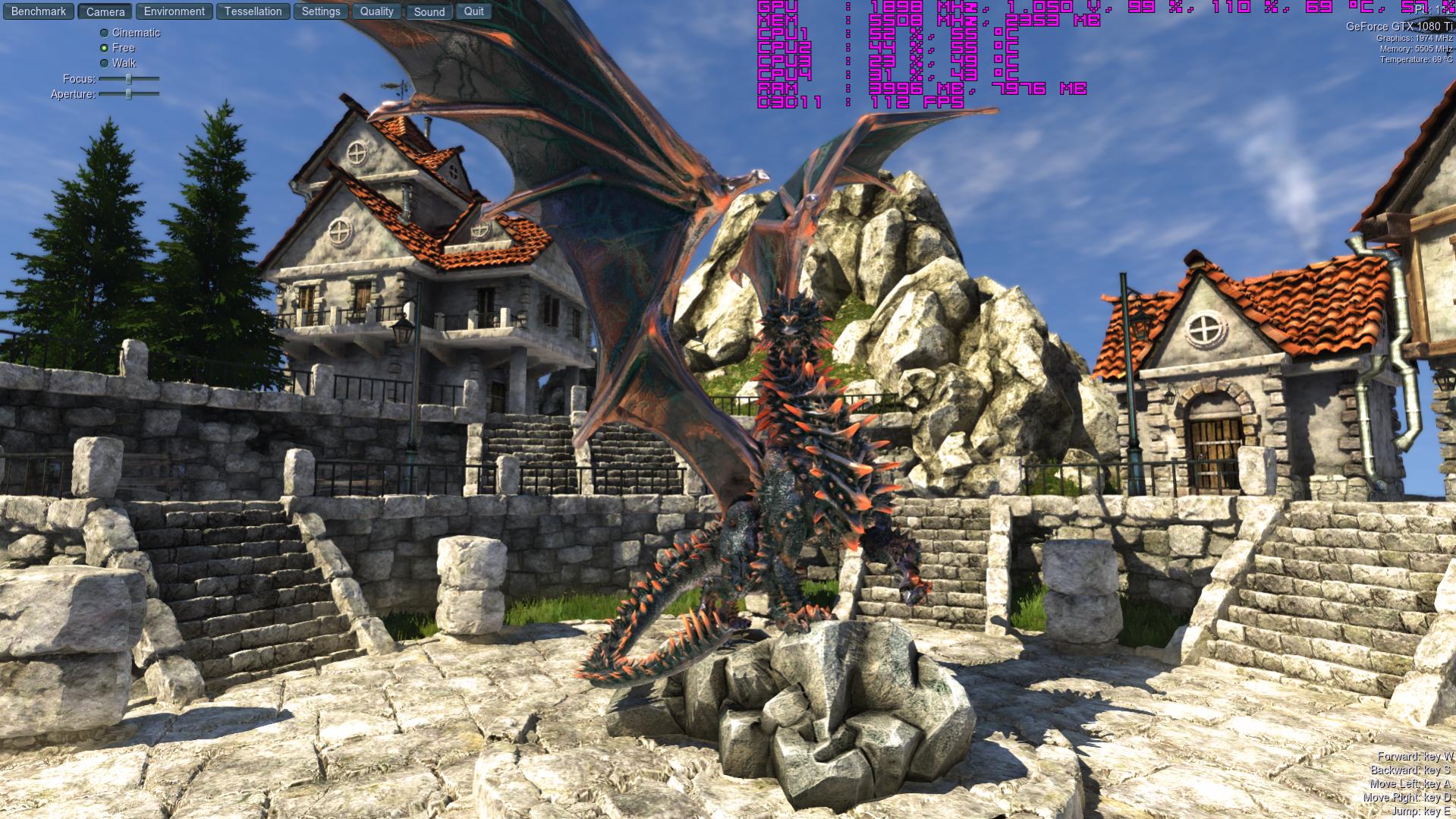

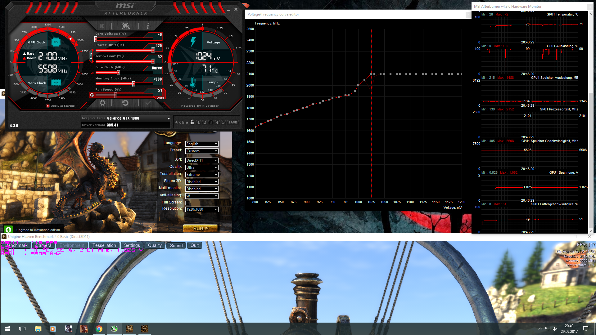

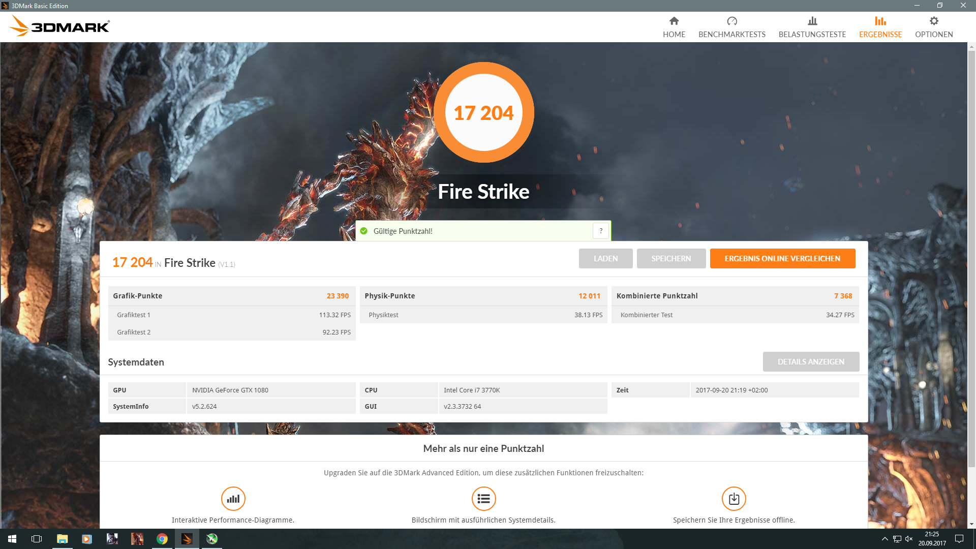

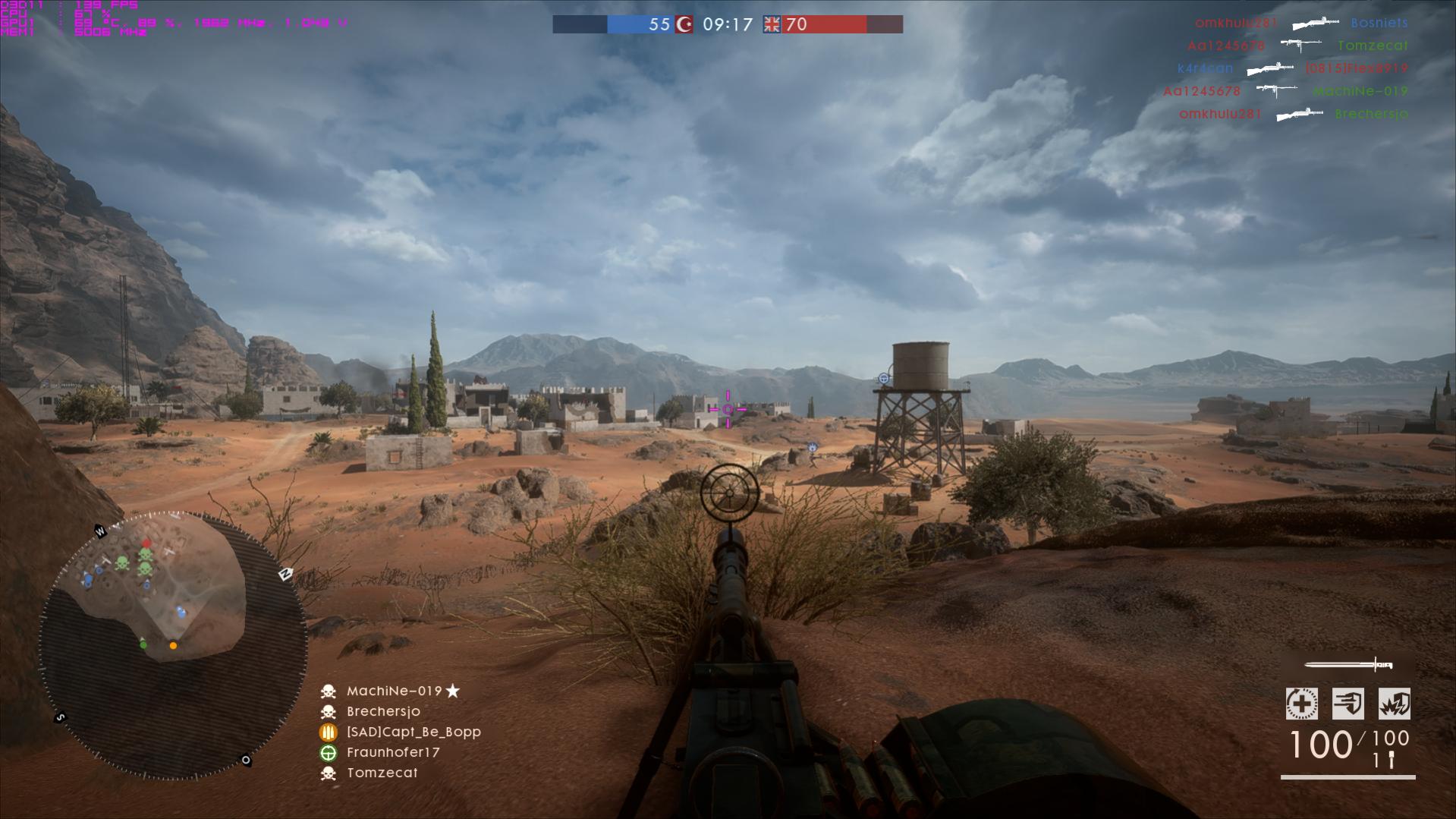

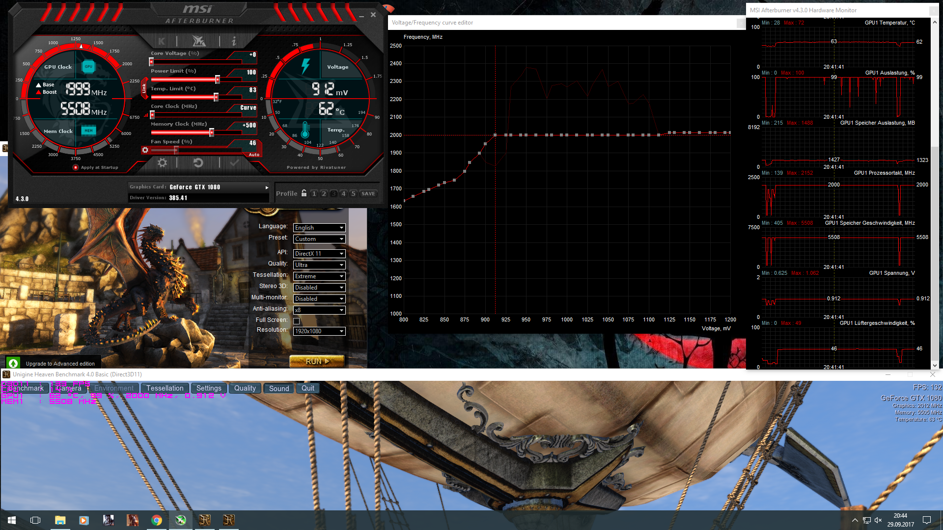

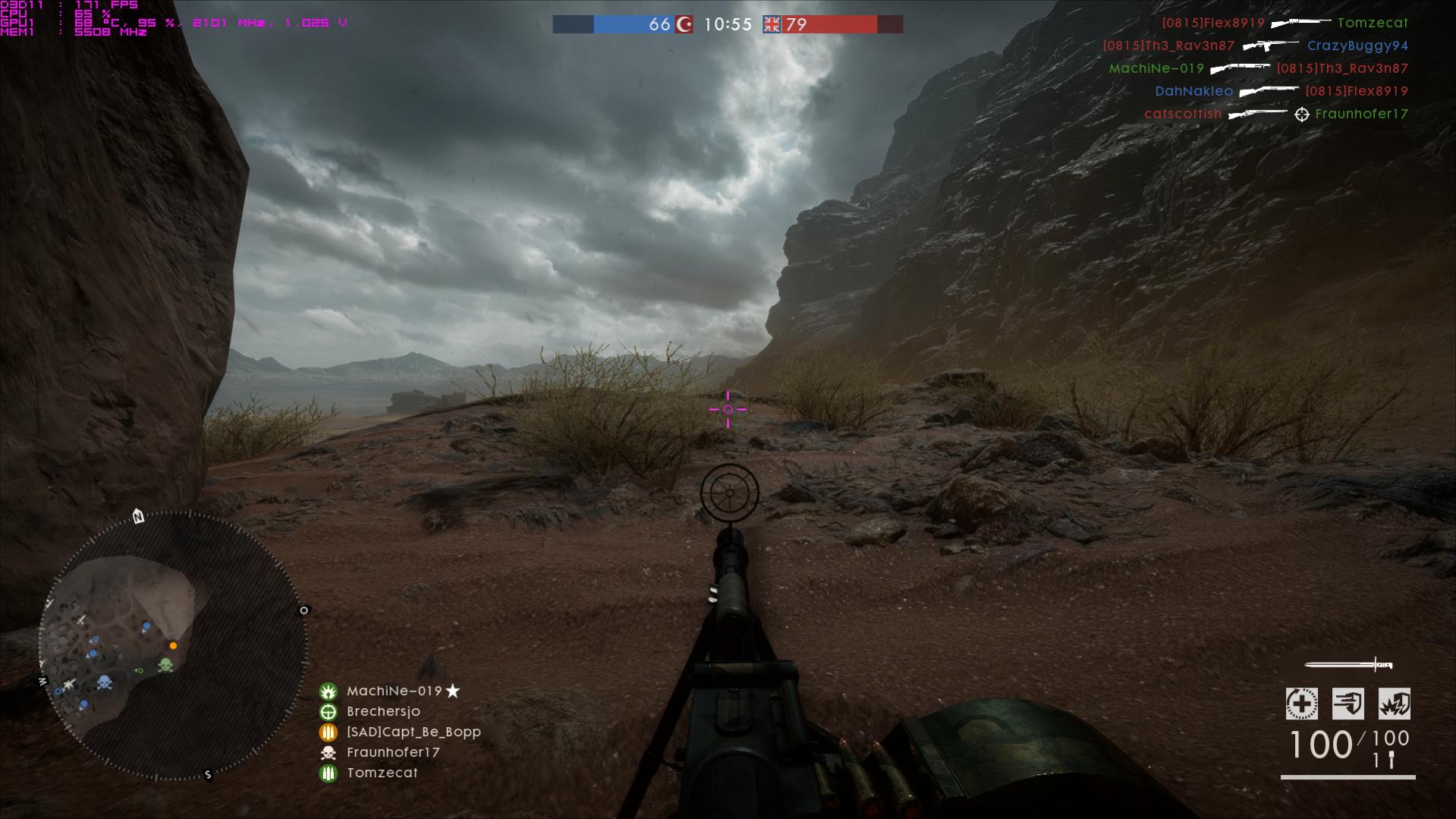

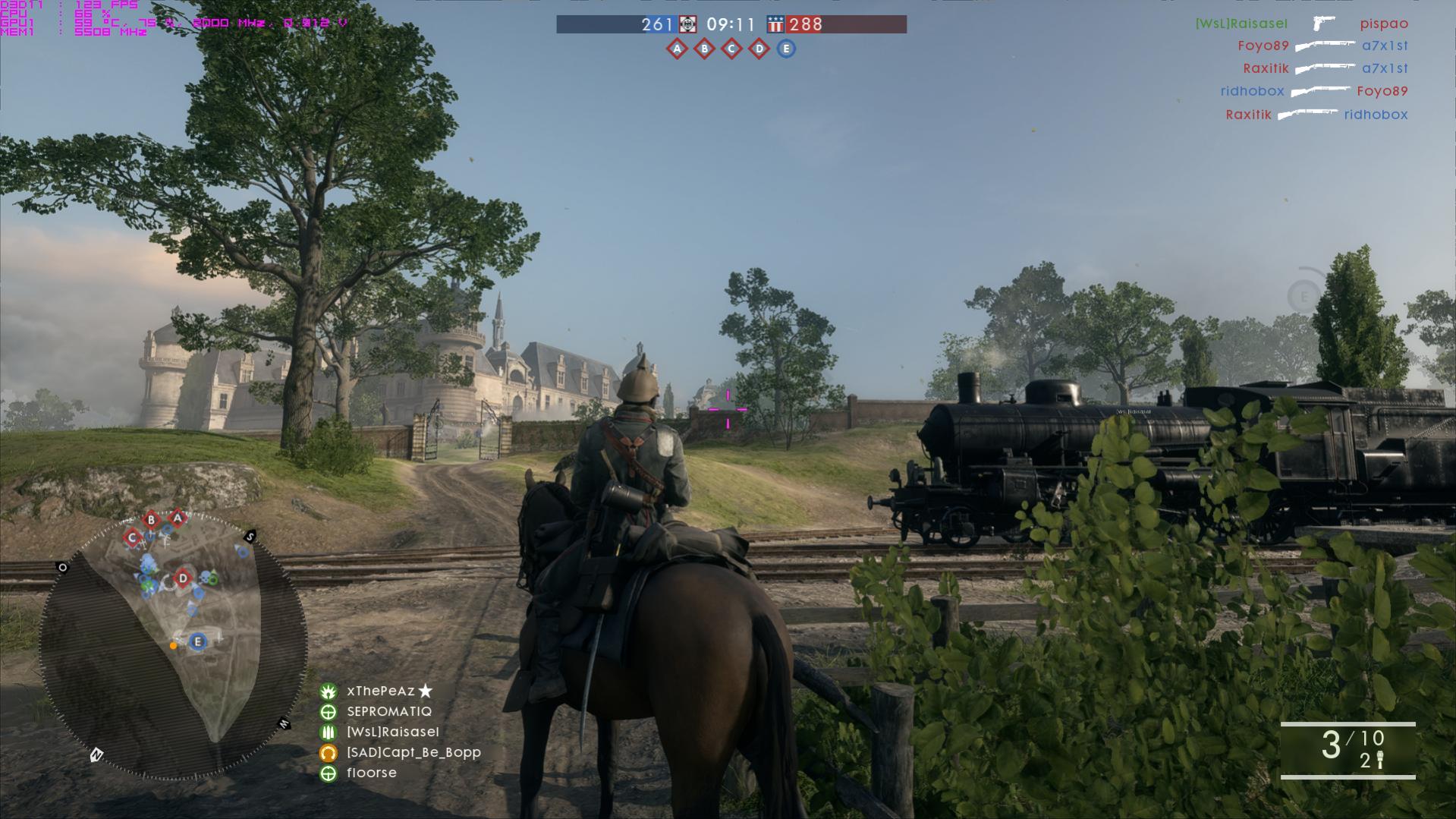

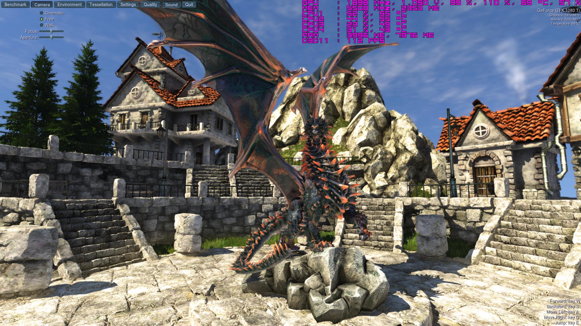

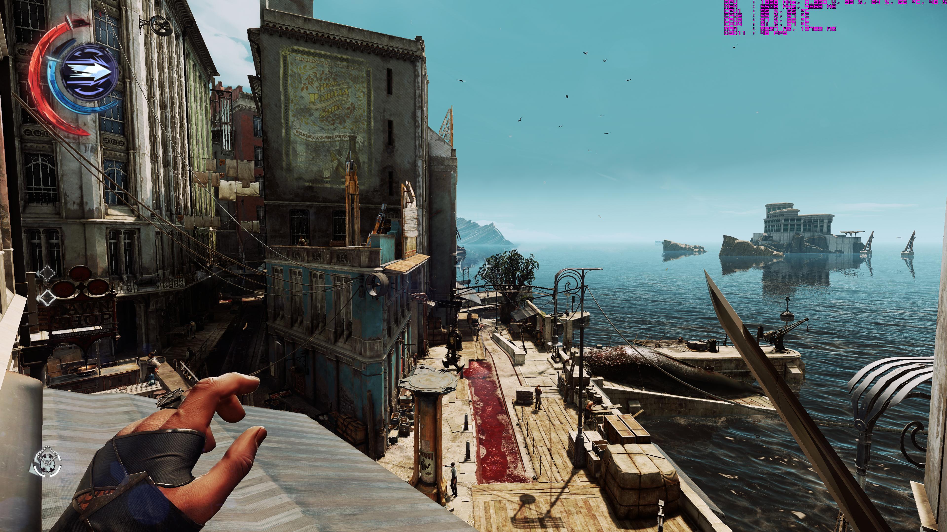

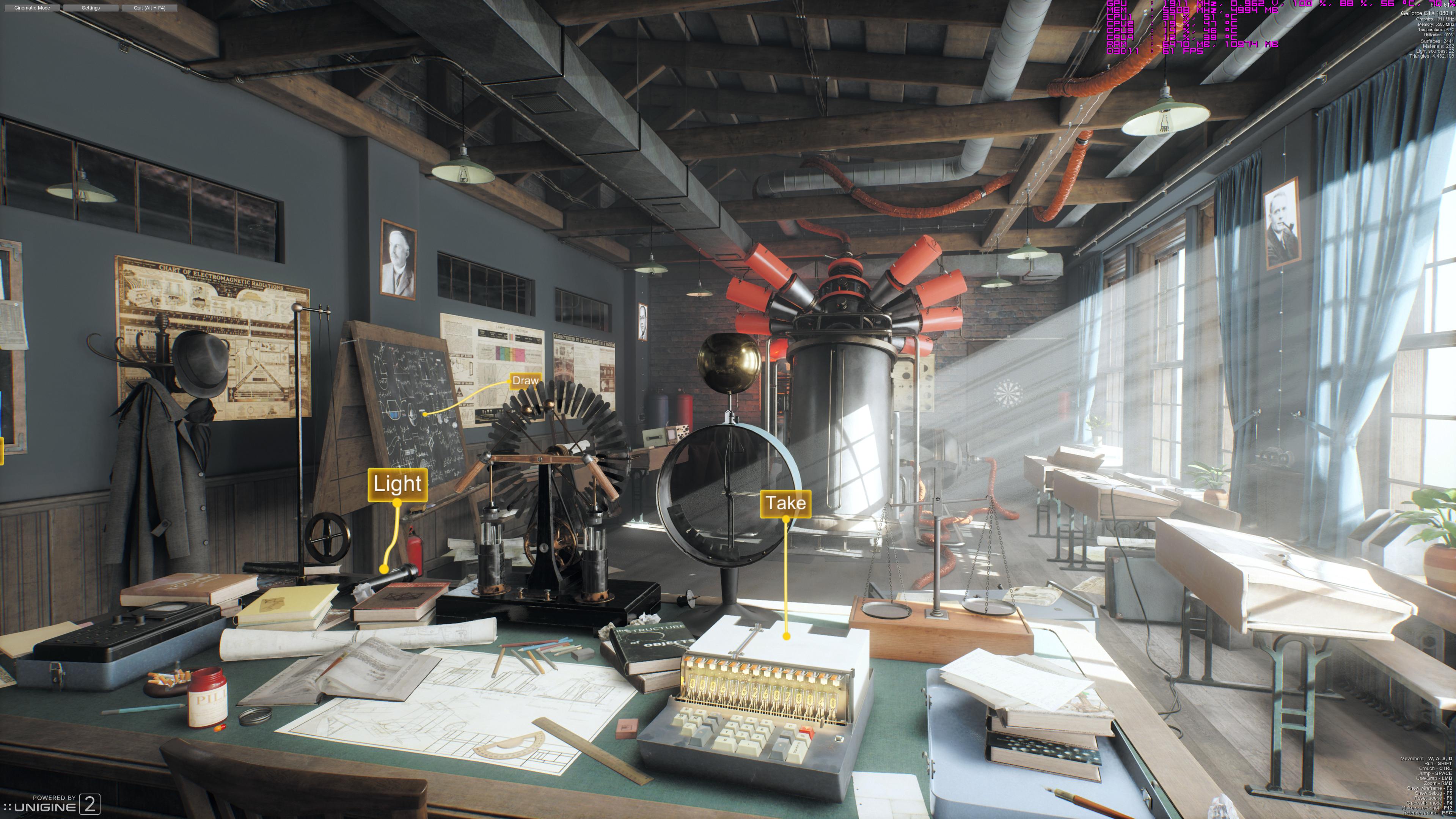

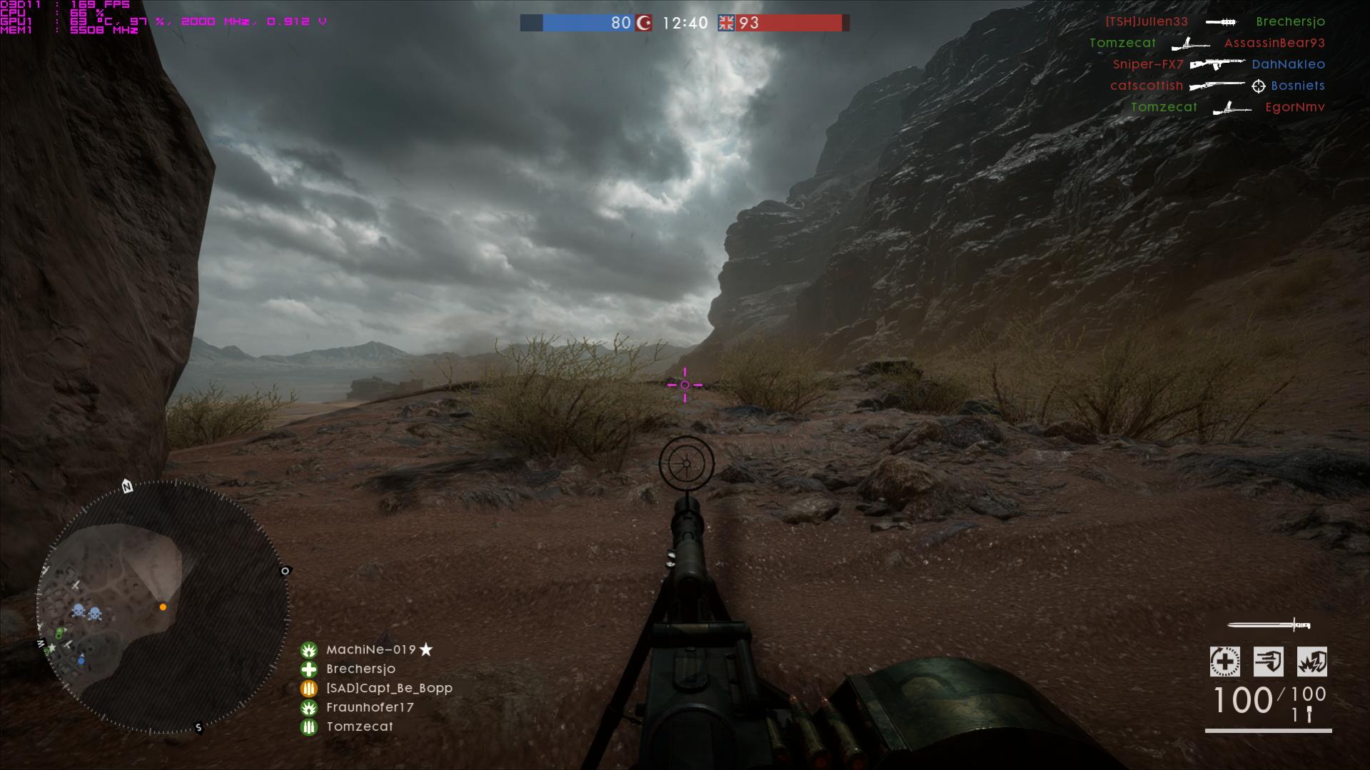

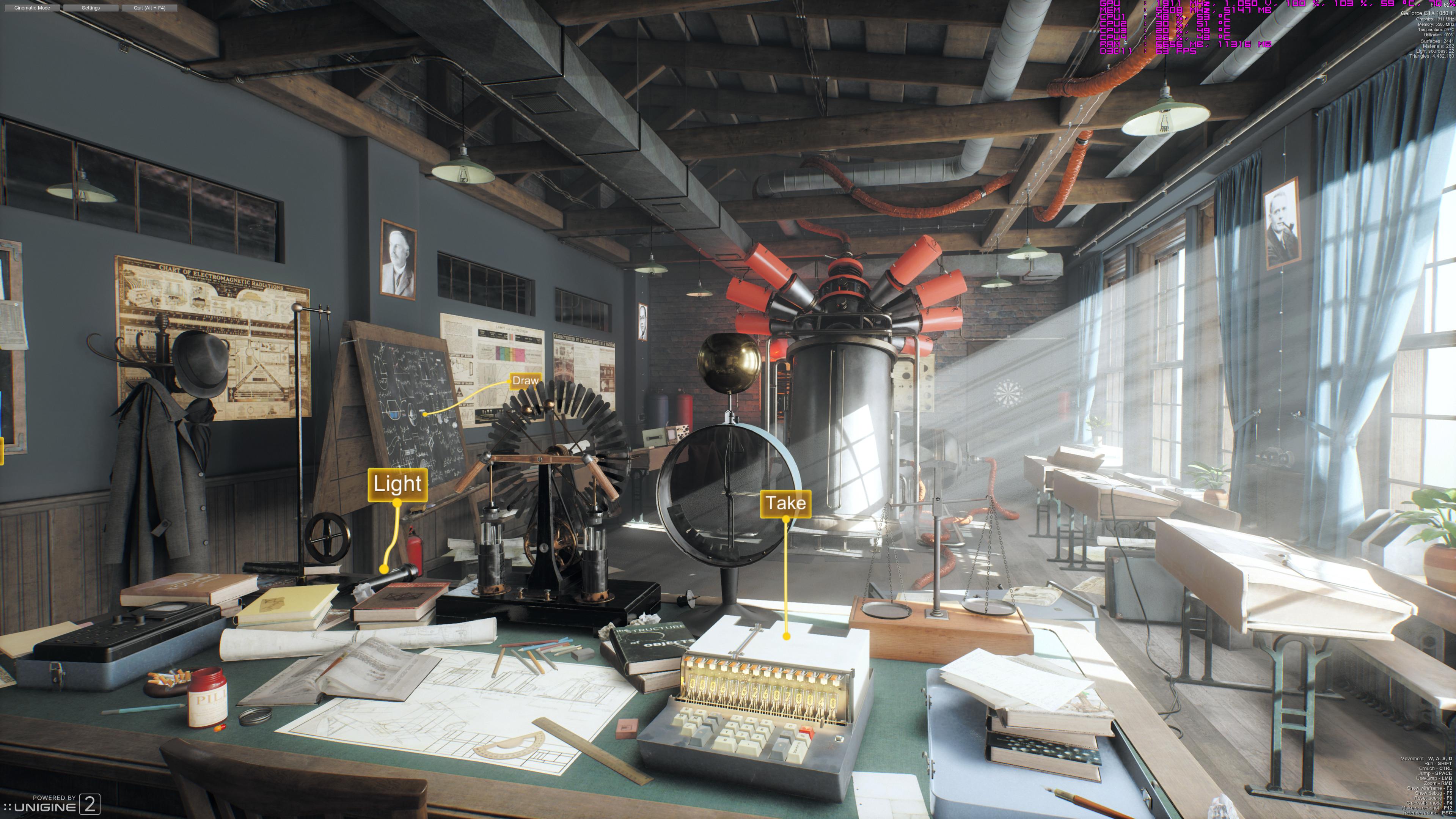

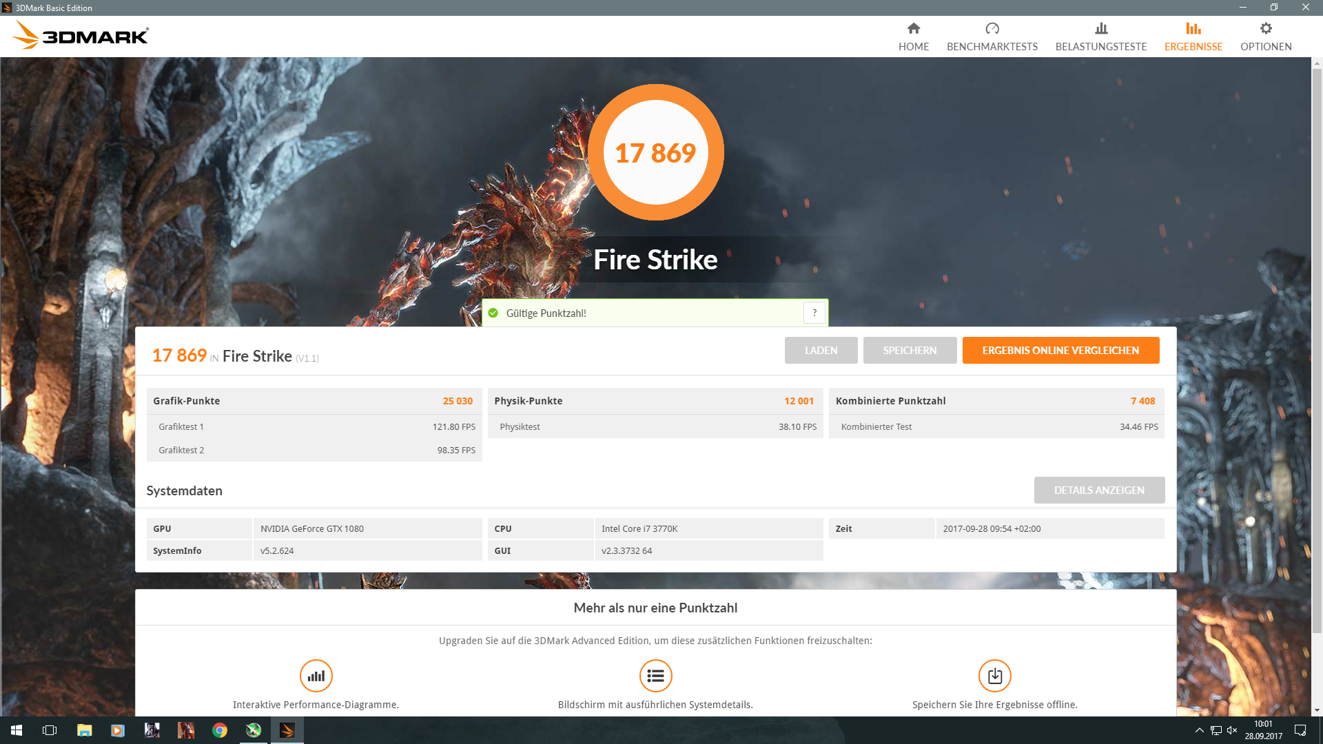

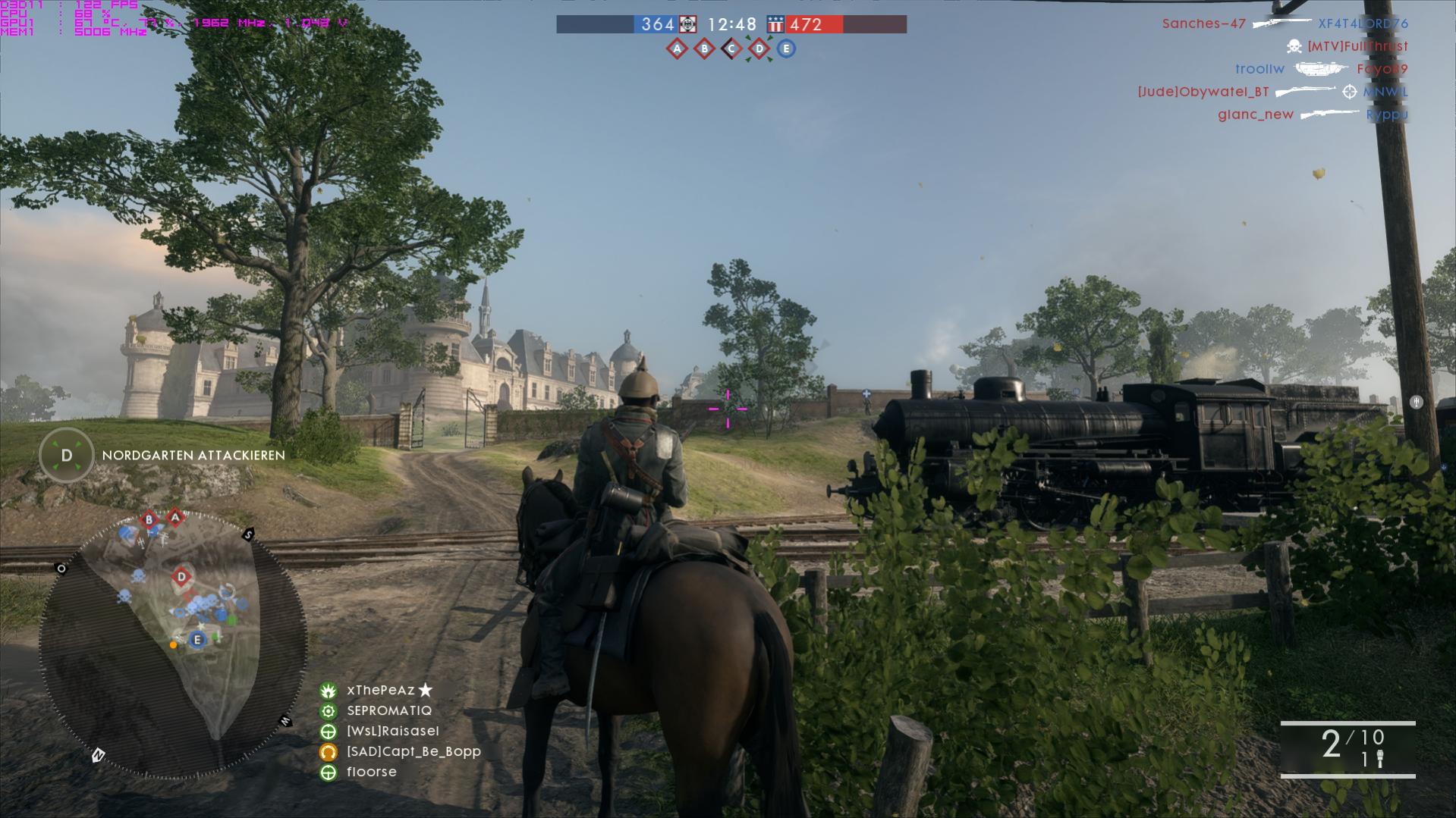

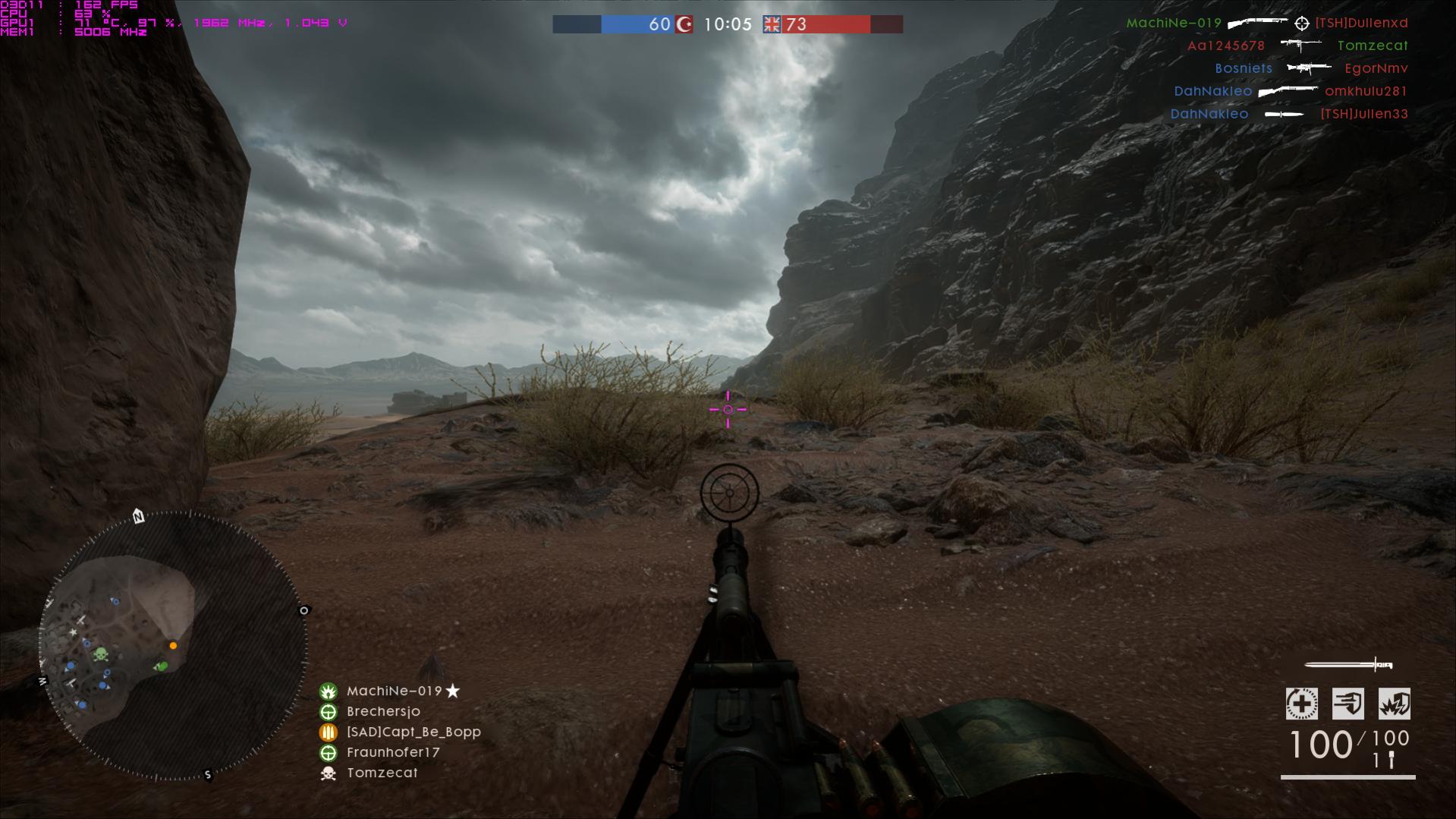

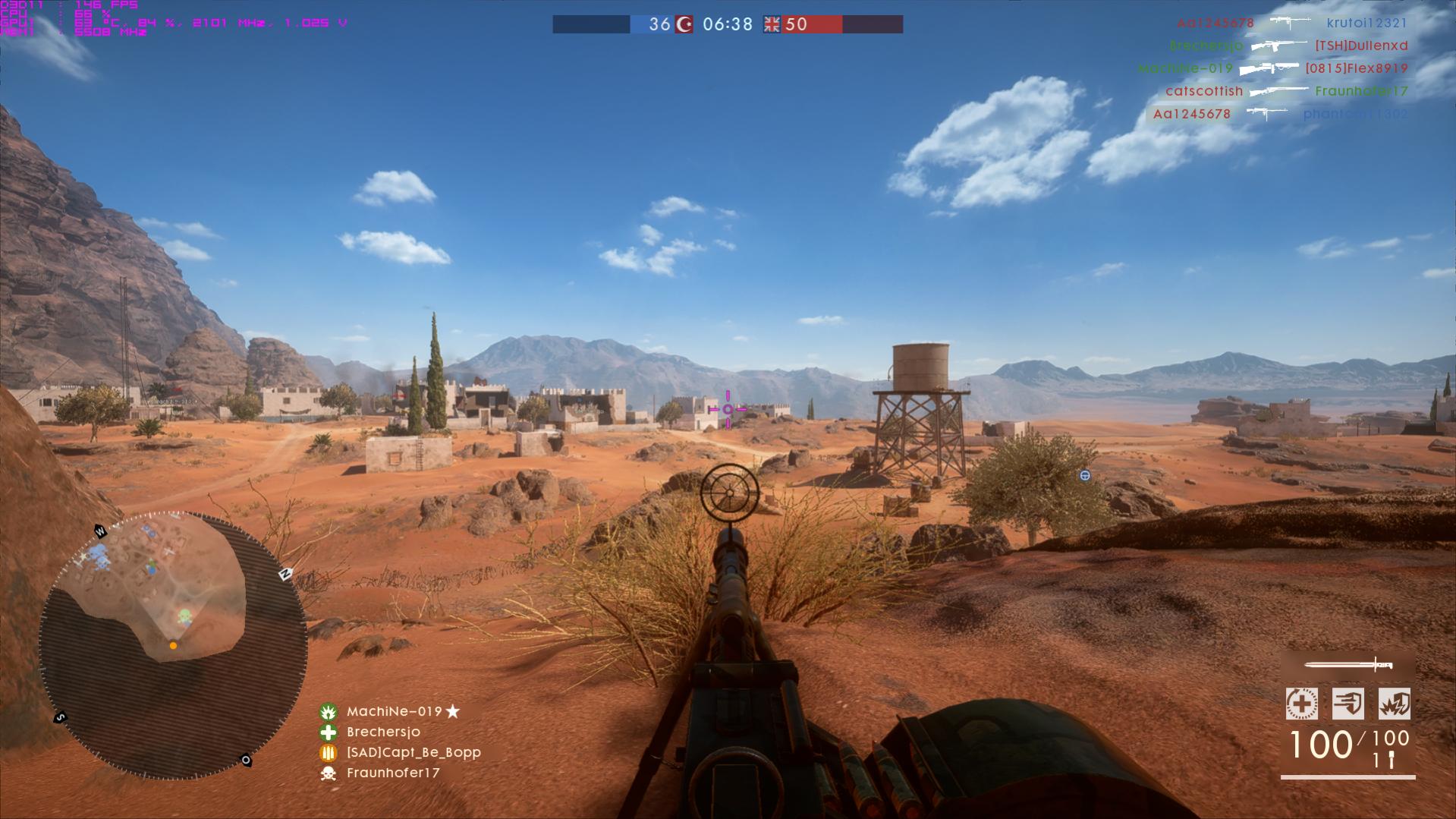

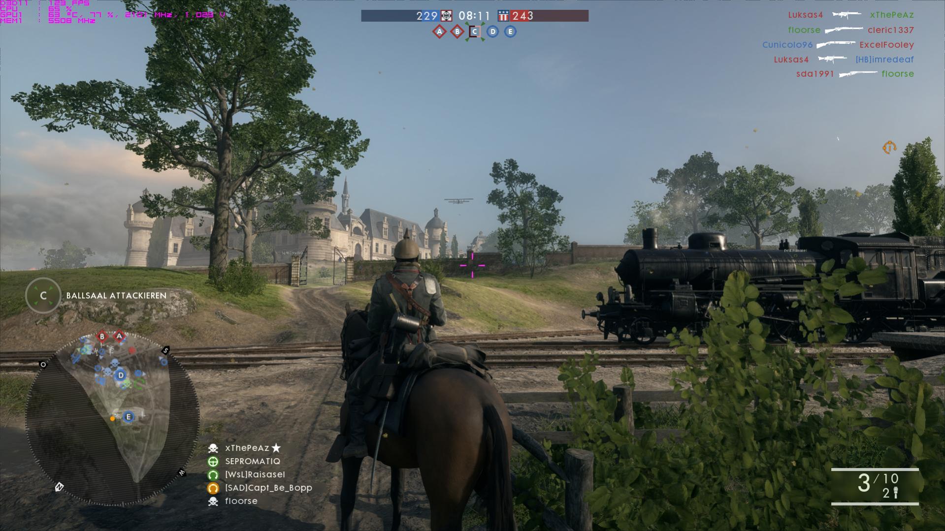

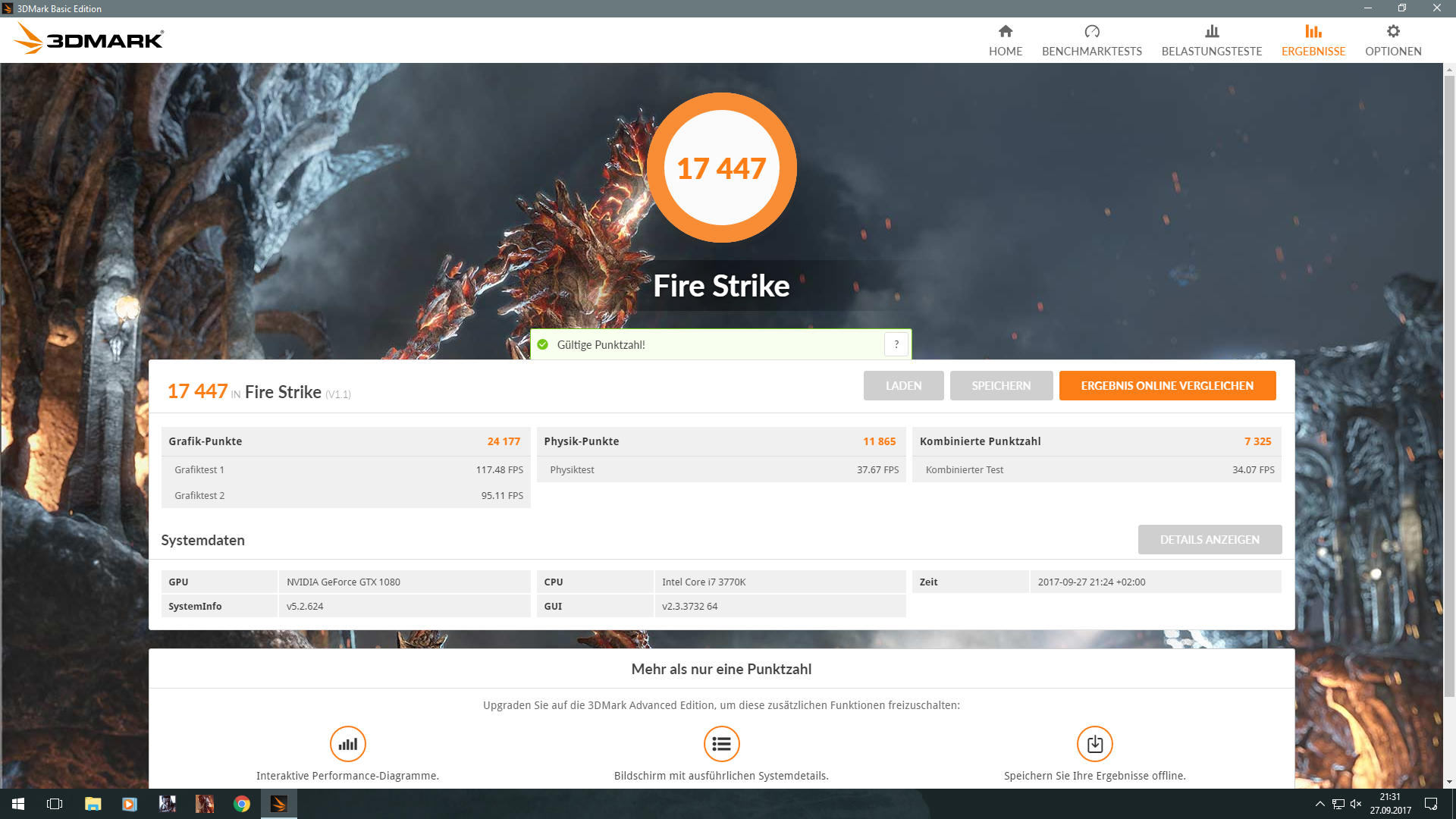

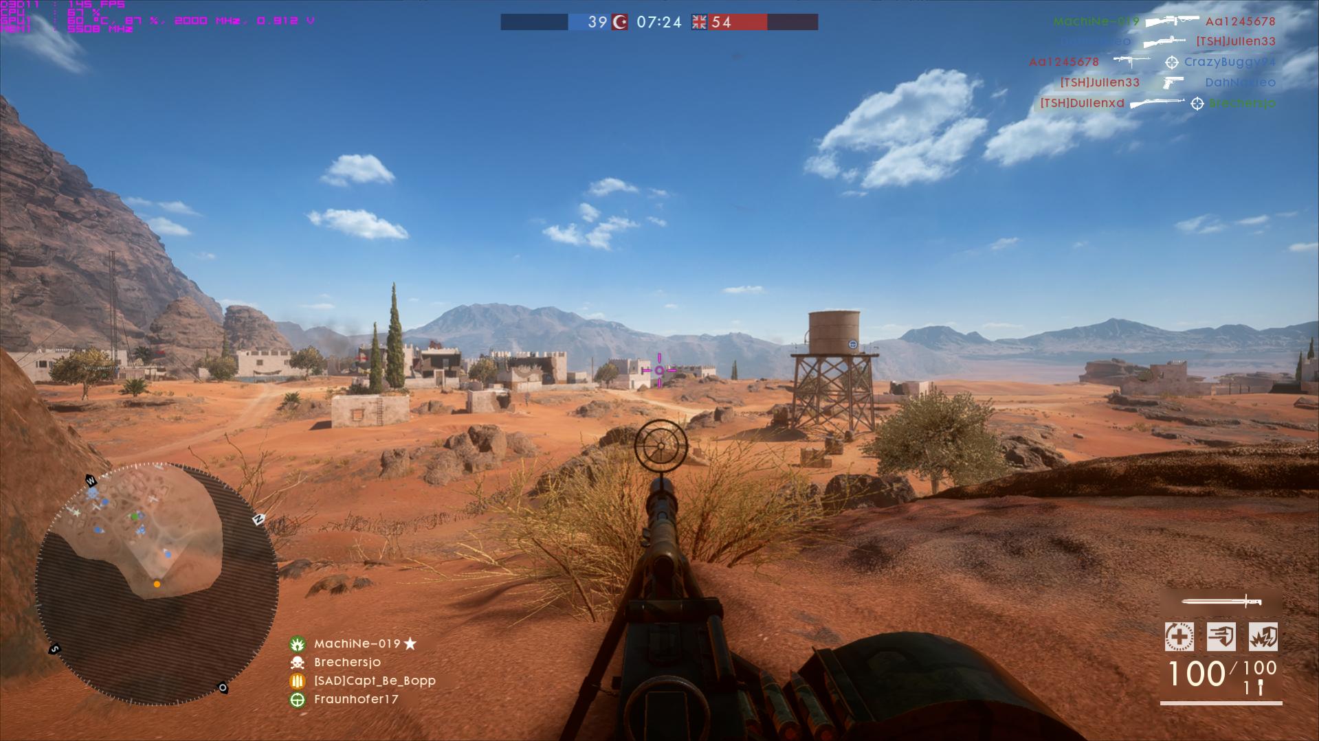

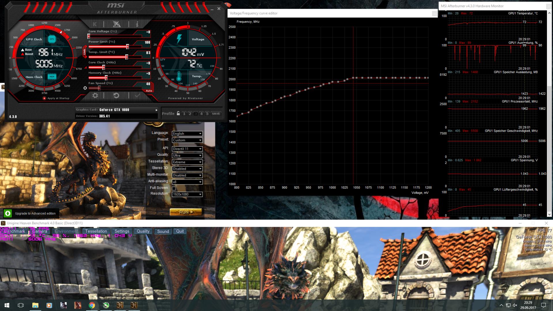

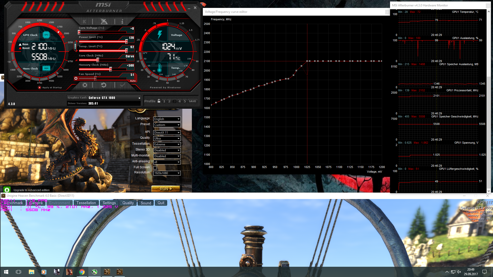

Hallo hab mir jetzt nach 2,5 Monaten eine Gainward Gtx 1080 GS gegönnt nachdem meine R9 290 für 210€ wegging. Auf Standard geht der boost bis 1962mhz/ 71-72°C in BF1 und Haven 4. In FireStrike dropt der boost machmal auf 1924mhz bei ca 75-76°C.

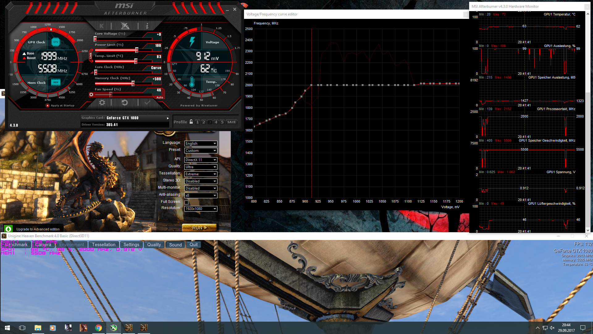

Übertaktet bzw. undervoltet brauch meine 1080 bei 2000mhz und 5500mhz Speicher nur 0,912v und ist mit angepasster Lüftersteuerung ca. bei 45-46% ,ähnlich wie Standard (45%), sogar 9°C kühler. Die 2100mhz und 5500mhz stemmt sie stabil mit 1,025v bei 71°C und 50-51 % Lüfterdrehzahl. Im Vergleich zum Standard sind es @2000/5500 ca. 2-7 Fps mehr und @2100/5500 8-10 Fps mehr.

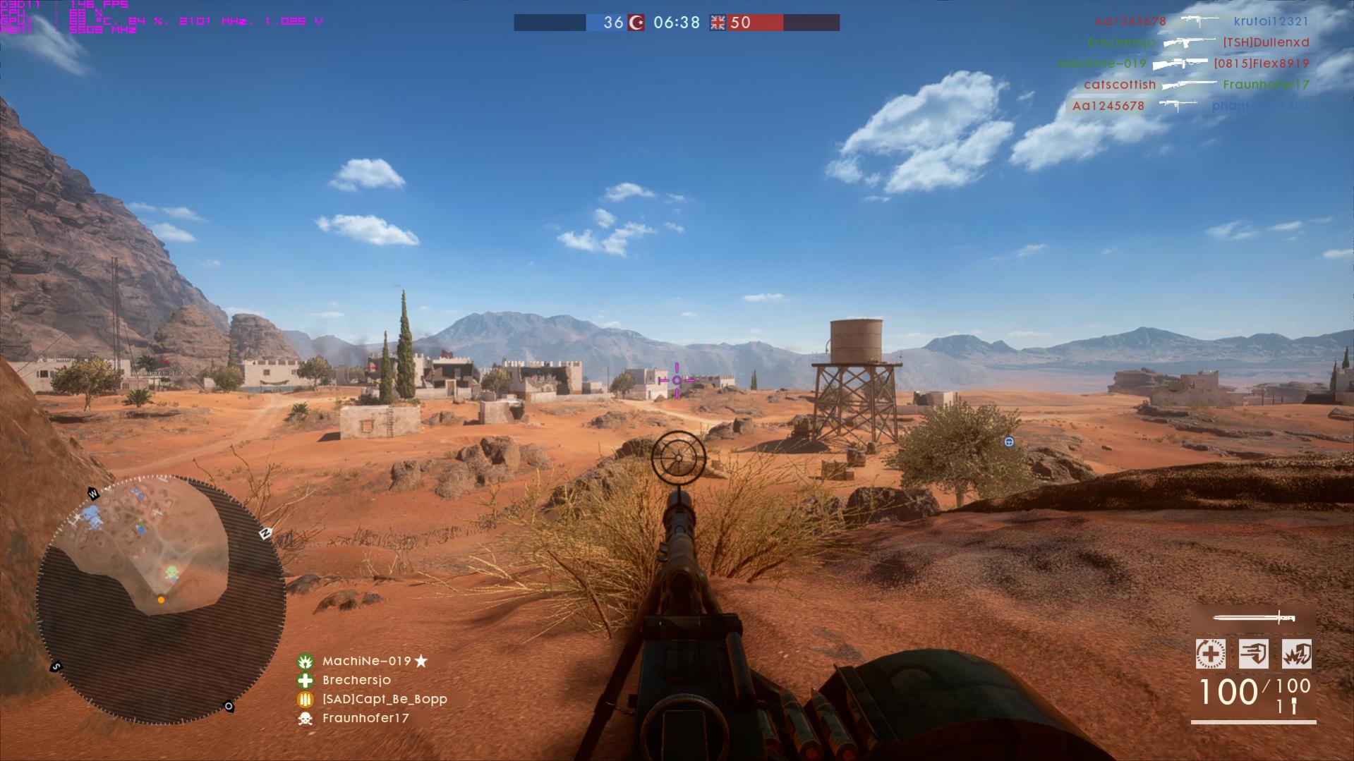

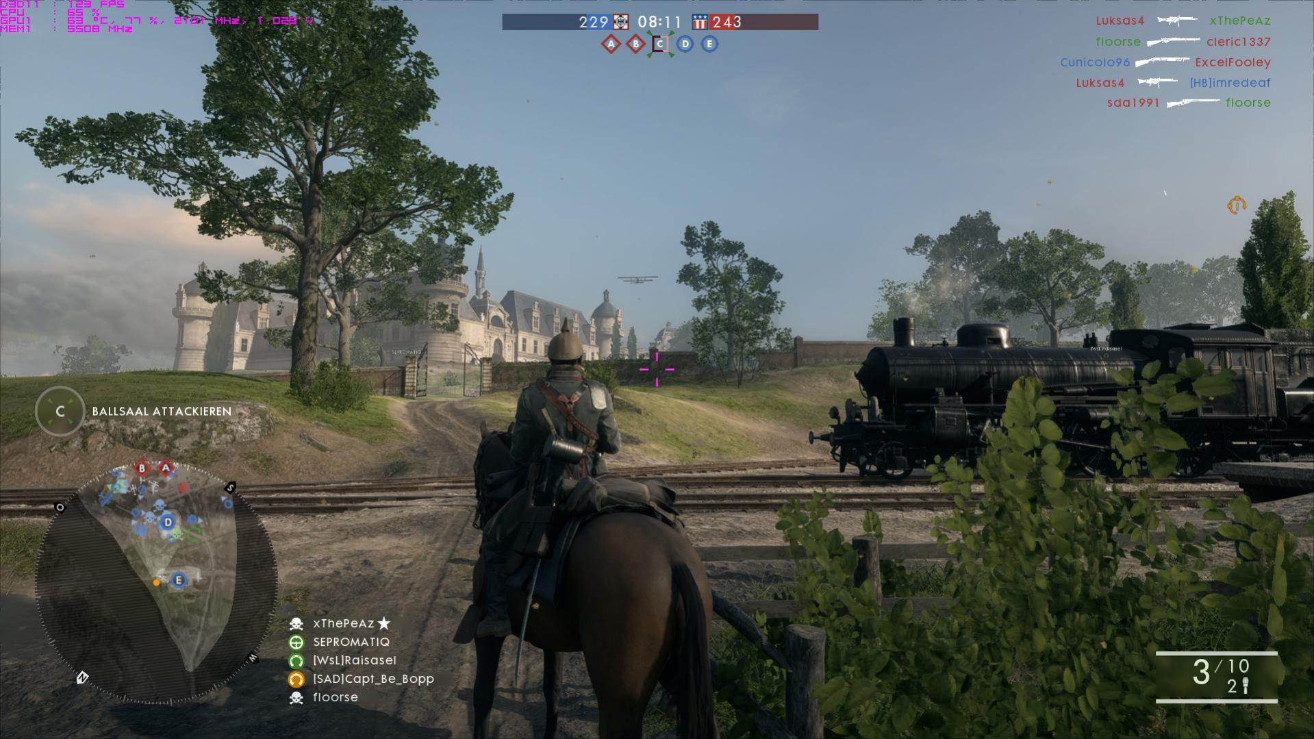

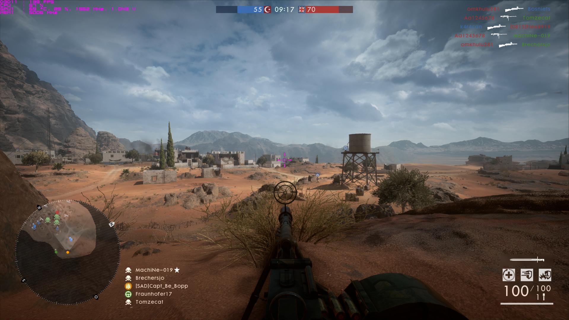

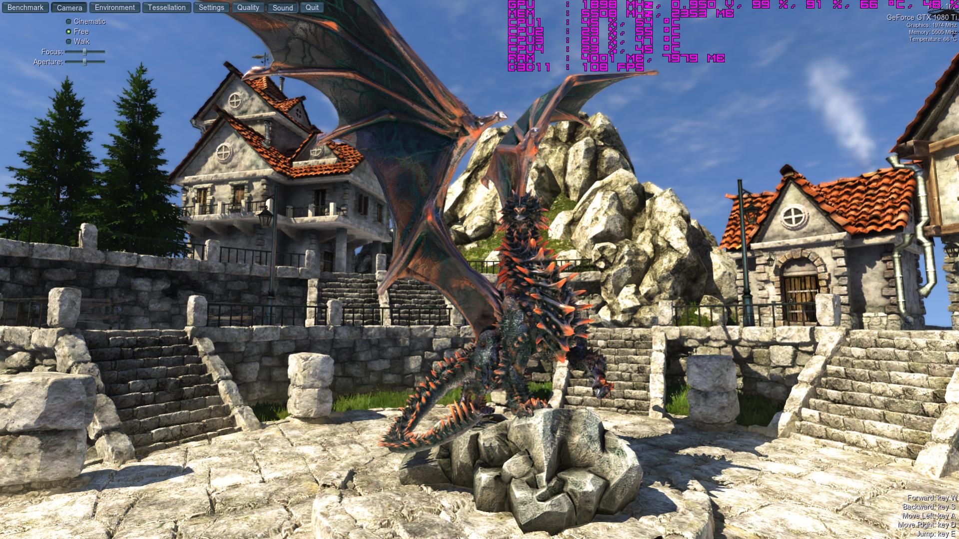

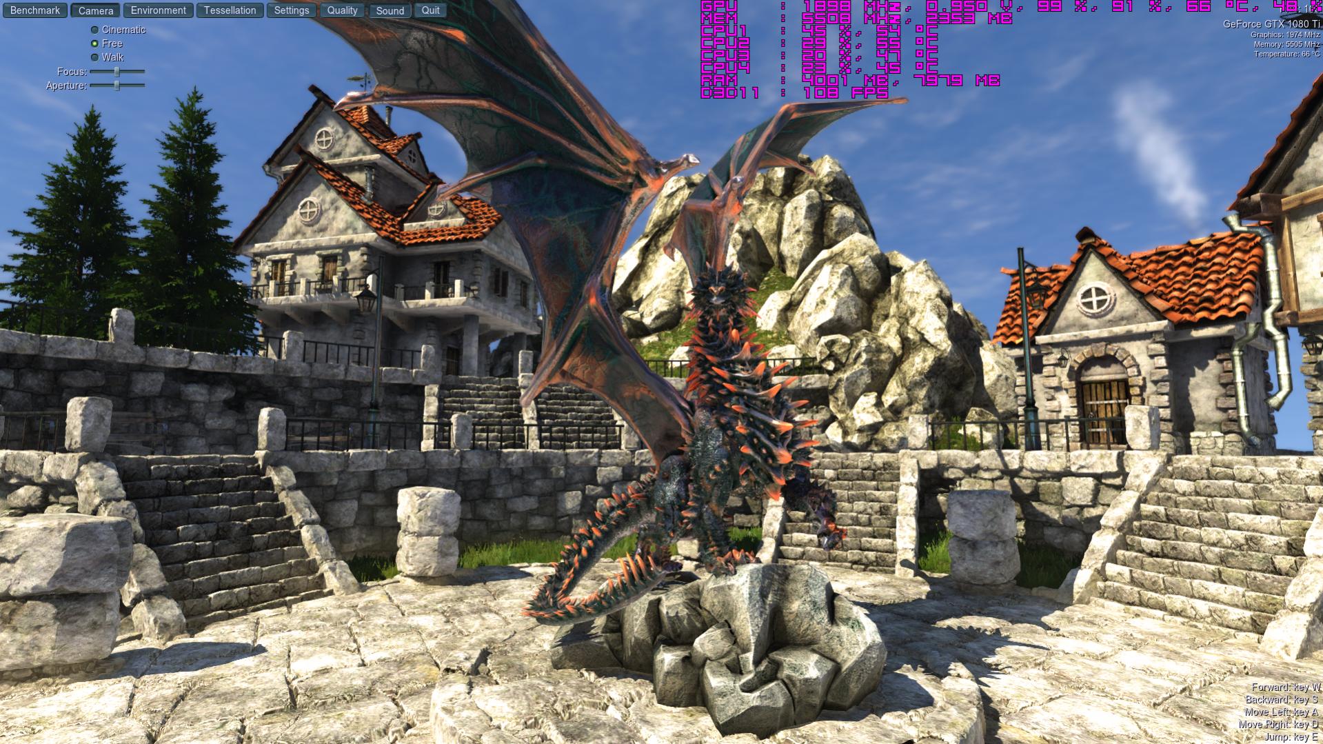

Hier meine Ergebnisse:
1962/5000/1,043v
Unigine Haven 4.0
Fire Strike 23.390 Punkte

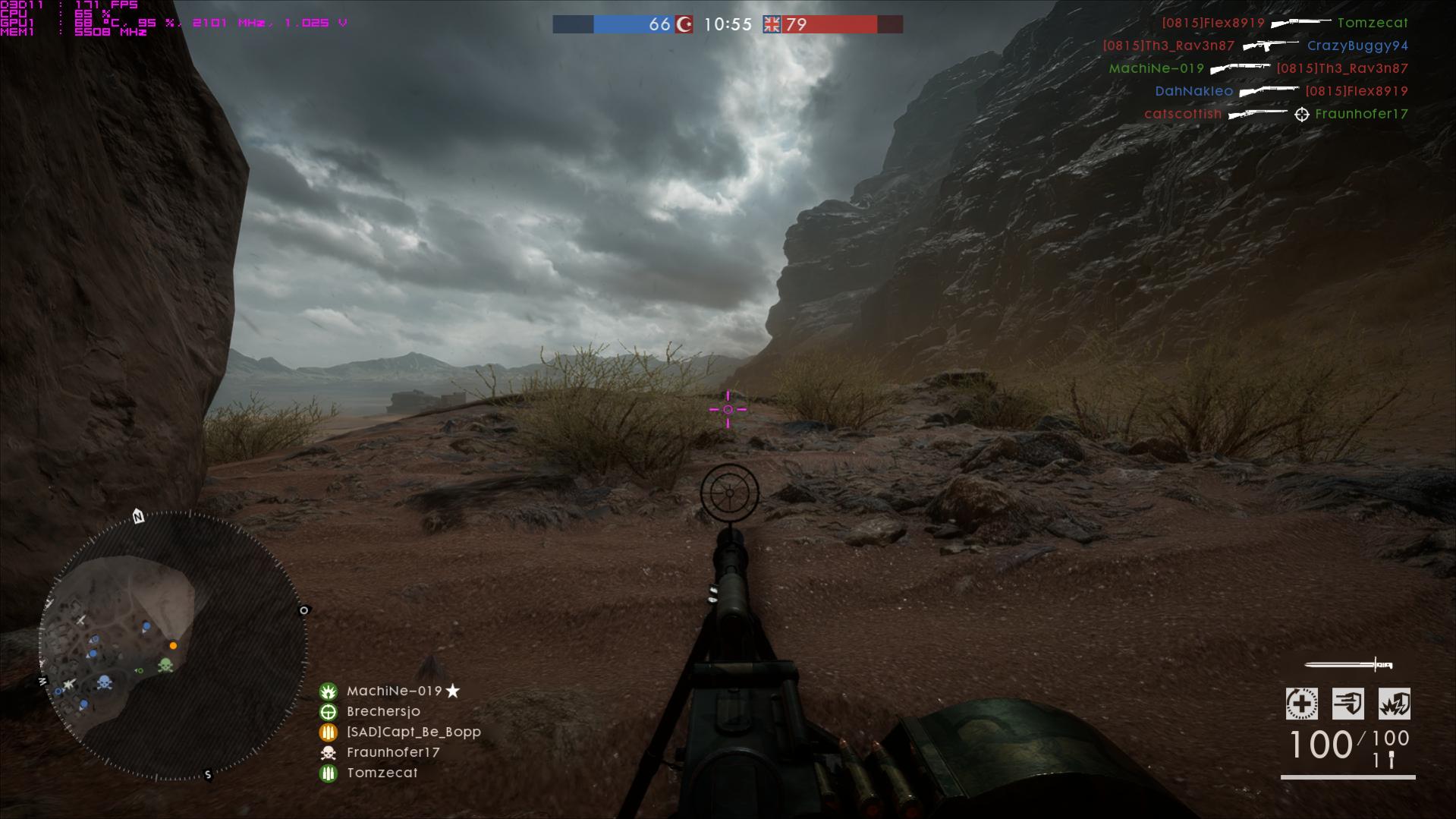

Battlefield 1/ 1080p/ DX11/ alles auf max/ 64er Server
Battlefield 1/ 1080p/ DX11/ alles auf max/ 24er Server
Battlefield 1/ 1080p/ DX11/ alles auf max/ 24er Server/ Gpu Limit

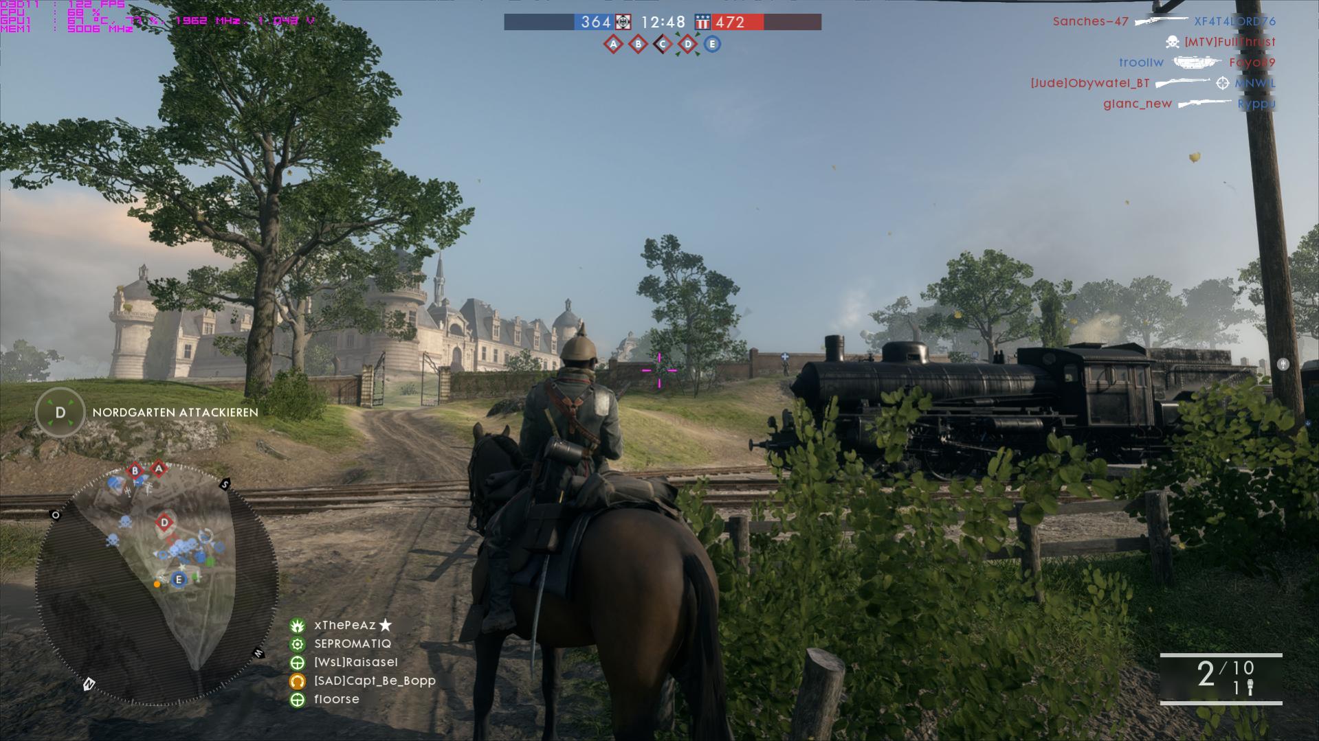

2000/5500/0,912v
Unigine Haven 4.0
Fire Strike 24.177 Punkte
2100/5500/1,025v
Unigine Haven 4.0
Fire Strike 25.030 Punkte
Mfg Eduard
1962/5000/1,043v
Unigine Haven 4.0
2000/5500/0,912v
Unigine Haven 4.0
2100/5500/1,025v
Unigine Haven 4.0
Mfg Eduard
