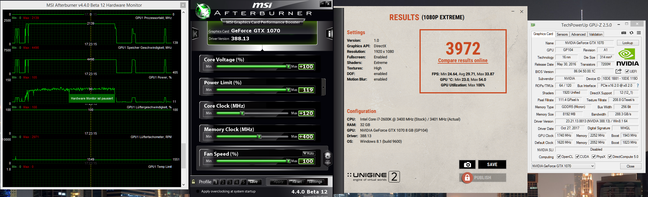

Schnell Superposition durchlaufen lassen mit grob ermittelten stabilen Werten:
4000 Punkte sollten zumindest kein Problem sein mit 2.0 x16, Firestrike spuckt damit leider auch nur 20K GPU aus.
100% Fan sind leider nur knapp über 1500 rpm. Die Karte ist wirklich sehr gemäßigt.

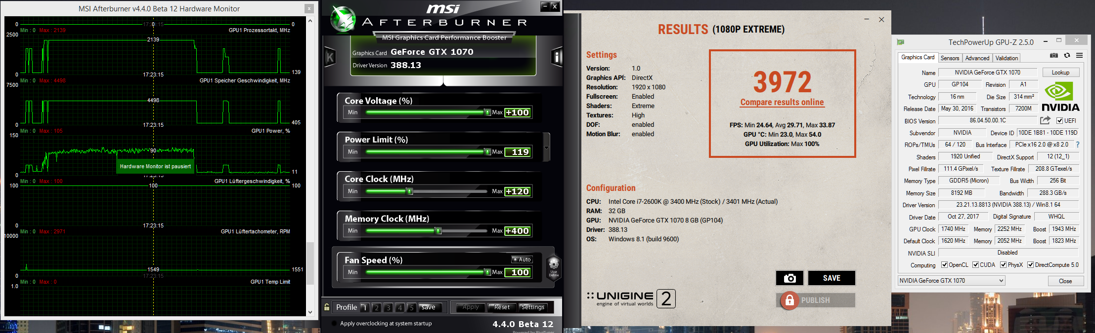

@PRAXED

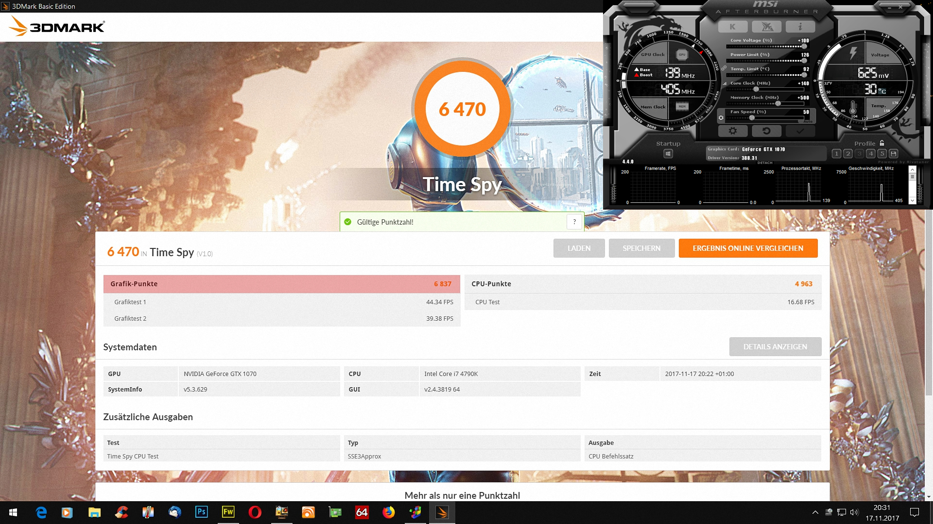

Wenn der User TheOpenfield schreibt, das ein Benchmark dazu dient, das Optimum aus einer Grafikkarte zu Pressen, was Leistung betrifft, dann ist das ja OK und das kann ich auch akzeptieren, da ein Syntetischer Benchmark halt etwas anderes ist, als ein Reales Game. Aber dann kann ich das nächste mal nicht antworten, ach ist doch nicht schlimm, wenn der Benchmark mit 4500 MHz Speicher OC im Firestrike Benchmark Time Spy abstürzt, mit der Begründung "ist doch ganz OK ist ja eh nur für einen Run" und im 24/7 Betrieb, lässt ja eh keiner auf 4700 MHz oder mehr Speicher OC laufen.
Das mit den 70% Lüfterdrehzahl war ja auch nicht als Cheaten deklariert, sondern hier wurde nur darauf hingewiesen, das Deine Grafikkarte so niedrige Temperaturen hatte, weil diese eben mit 70% Lüfterdrehzahl läuft. Hier kann man dann ja auch sagen, das dies keiner im 24/7 Bertrieb einstellt, da man diese Drehzahl mit 70% schon im PC Gehäuse wahrnimmt. Diese Aussagen sind einfach widersprüchlich, das wollte ich damit sagen!
Mich hatte auch nur interessiert, ob bei dem User TheOpenfield die Grafikkarte mit der hohen Taktrate von 2140 MHz durch den Time Spy Benchmark geht. Ich habe nämlich bei mir festgestellt, das ich immer Probleme bekomme, wenn ich einen hohen Takt z.B. von über 2100 MHz einstelle der Benchmark rumzickt [auch mit Spannungsanhebung und PowerLimit]. Seltsamer weise ist das in den anderen Benchmarks wie auch in den Unigine Benchmarks einschl. Superposition nicht der Fall. Irgenwie muss das an der DX12 API im Time Spy Benchmark liegen, anders ist das doch nicht zu erklären?
EDIT: Mit dem neuen Nvidia Treiber Version 388.31 läuft es jetzt bei mir auch im Time Spy deutlich besser, als mit den vorherigen Treibern, vielleicht lag es ja auch an den Treibern von Nvidia und nicht direkt am Benchmark selbst. :confused_alt:

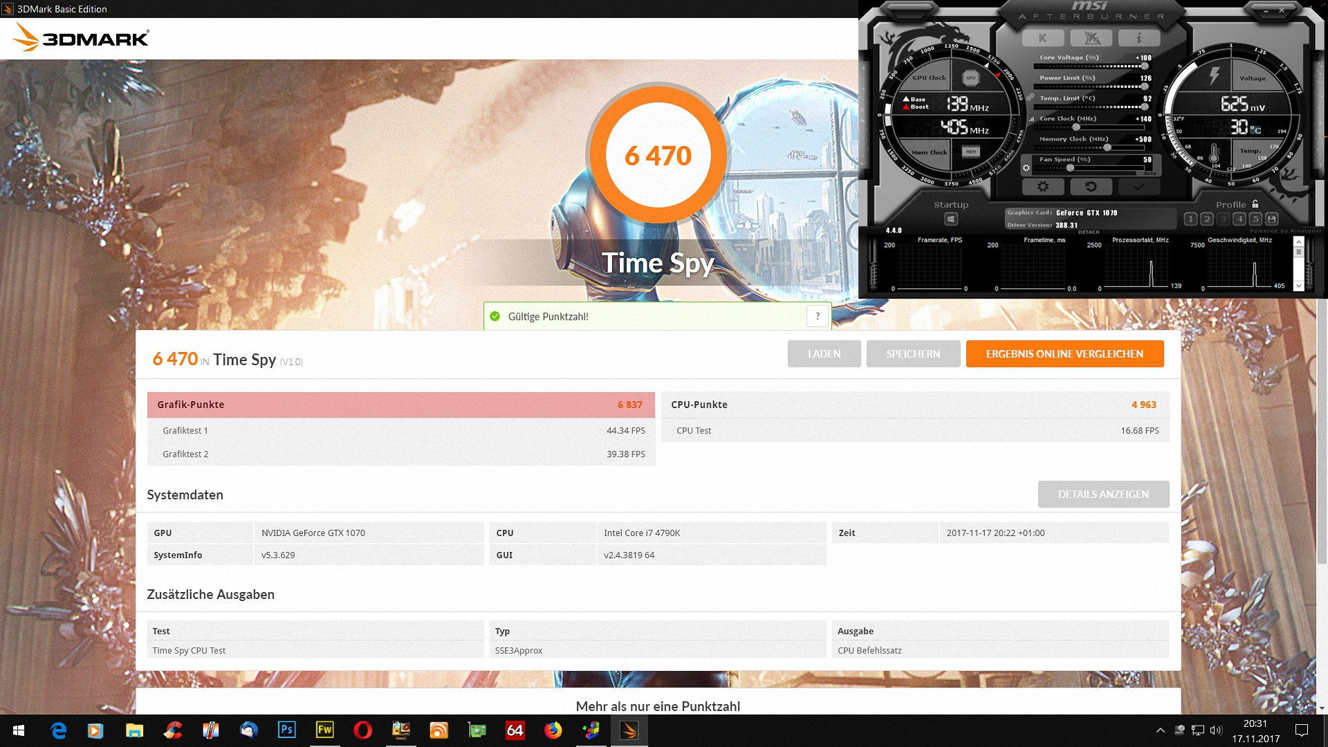

Screen:

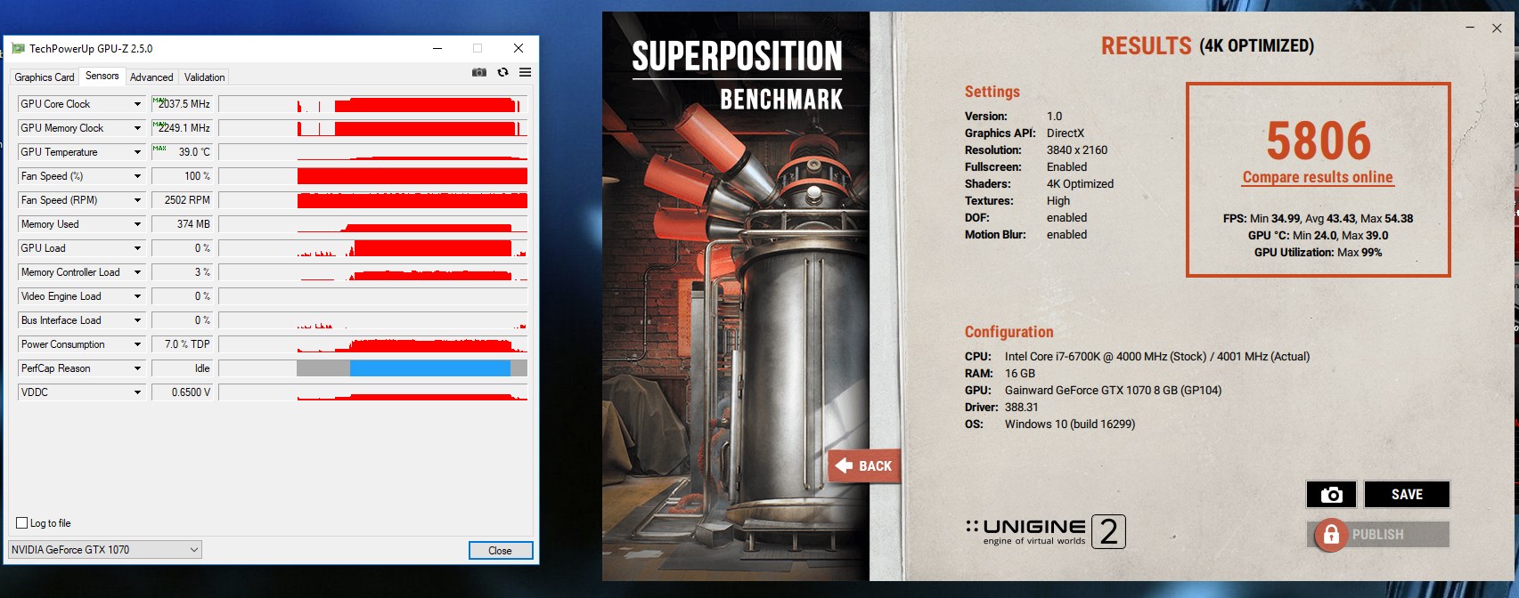

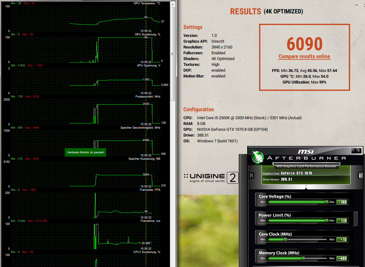

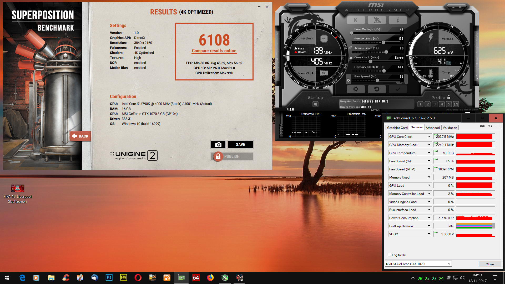

Hab mal Superposition laufen lassen - 4K Optimized
Also einfach in meiner 24/7 Konfig - takte da jetzt nicht mehr rum.
Karte ging bei 100% Lüfter nicht über 39°C *G*
lief dadurch mit 0,95V anfangs auf 2037 MHz und danach bis zum Ende auf 2025 MHz
gut - Rechner unterm Schreibtisch und Zimmer war zwar ordentlich frisch, aber Fenster nur gekippt
(müsste sonst den gesamten Schreibtisch meiner Frau abräumen) ... och nö *G*

@RaptorTP

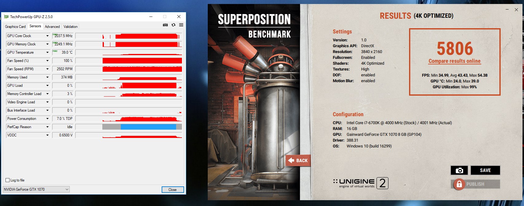

Ich habe mit normaler Raumtemperatur gebencht, allerdings meine 3x120mm Lüfter an der Front des PC-Gehäuses auf 100% laufen lassen und die MSI auf 65% Lüfterdrehzahl, ich habe zwar etwas höhere Temperaturen wie Du, dafür aber auch ein besseres Ergebnis :confused_alt:
Eigentlich würde man ja erwarten, weil Deine Grafikkarte länger den Takt hält wegen der niedrigeren Temperatur, auch das Ergebnis dann um einiges besser sein müsste, aber Pascal ist und bleibt ein Rätsel! :D
Screen:

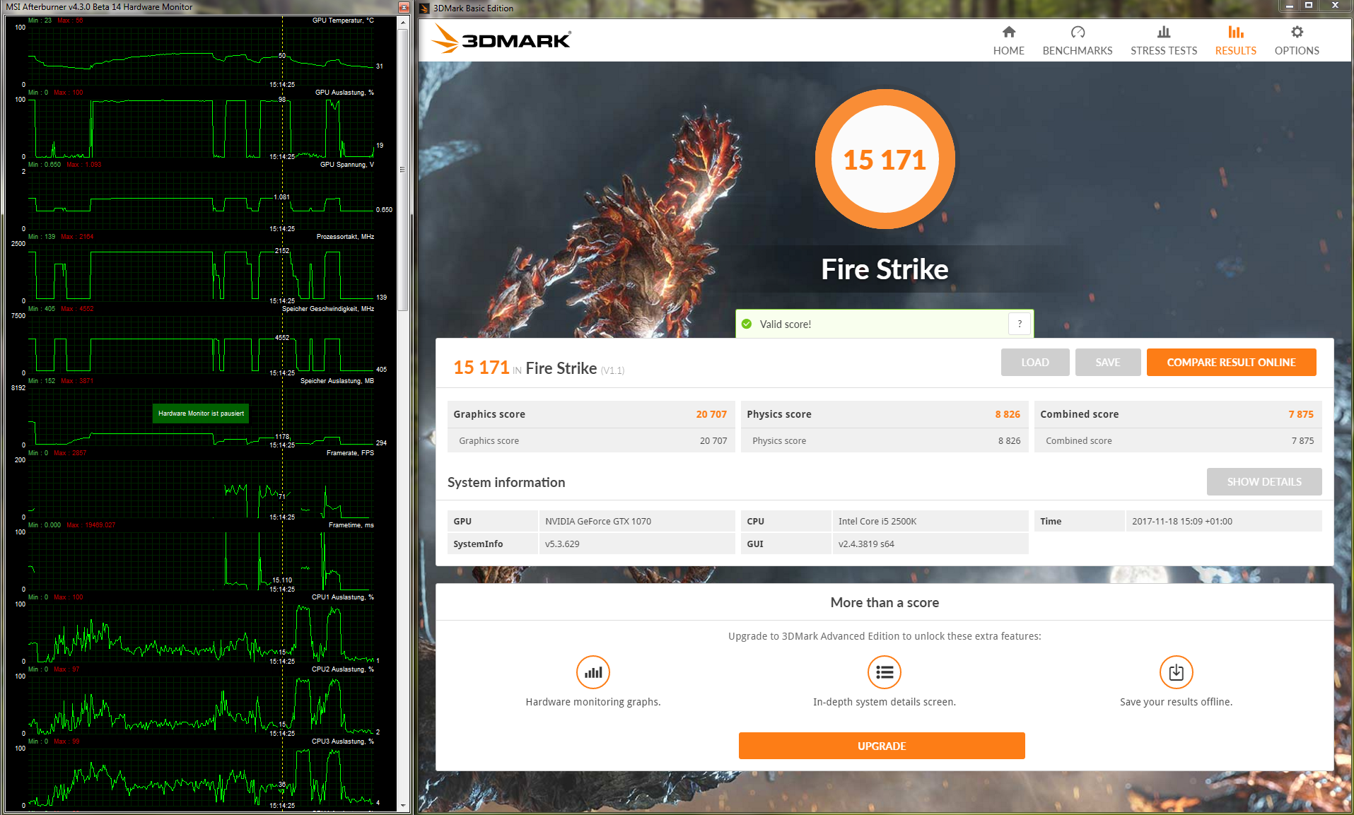

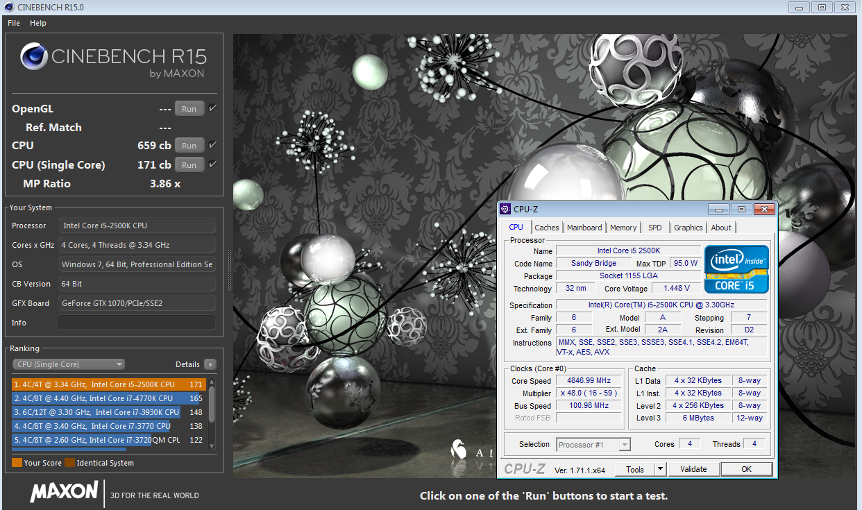

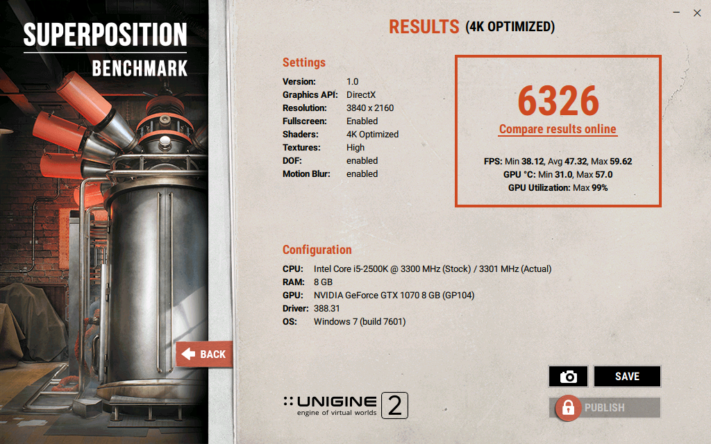

So, konnte jetzt auch etwas testen. Also Benchstable sind 2150 MHz (Offset alles @max). VRAM bei 4550 MHz. Läuft so bisher überall durch ohne Artefakte/Abstürze. 2160 MHz sind eine absolute Wall -> instant Crash.
Benchrig: 2500K @4850 MHz / 2x4 GB 1615 MHz -> GPU Score interessant :rolleyes:
Firestrike:
3DM11:
https://www.3dmark.com/3dm11/12497051

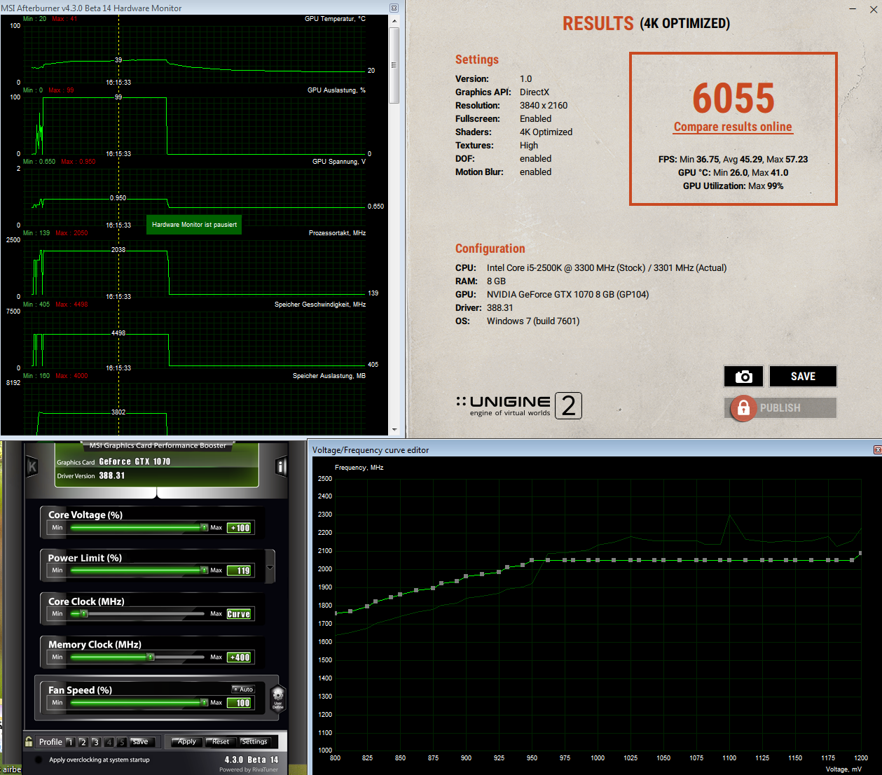

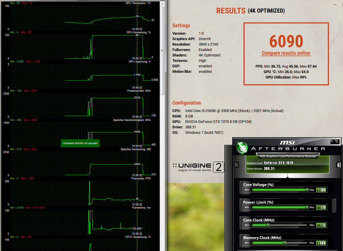

Superposition 4K:

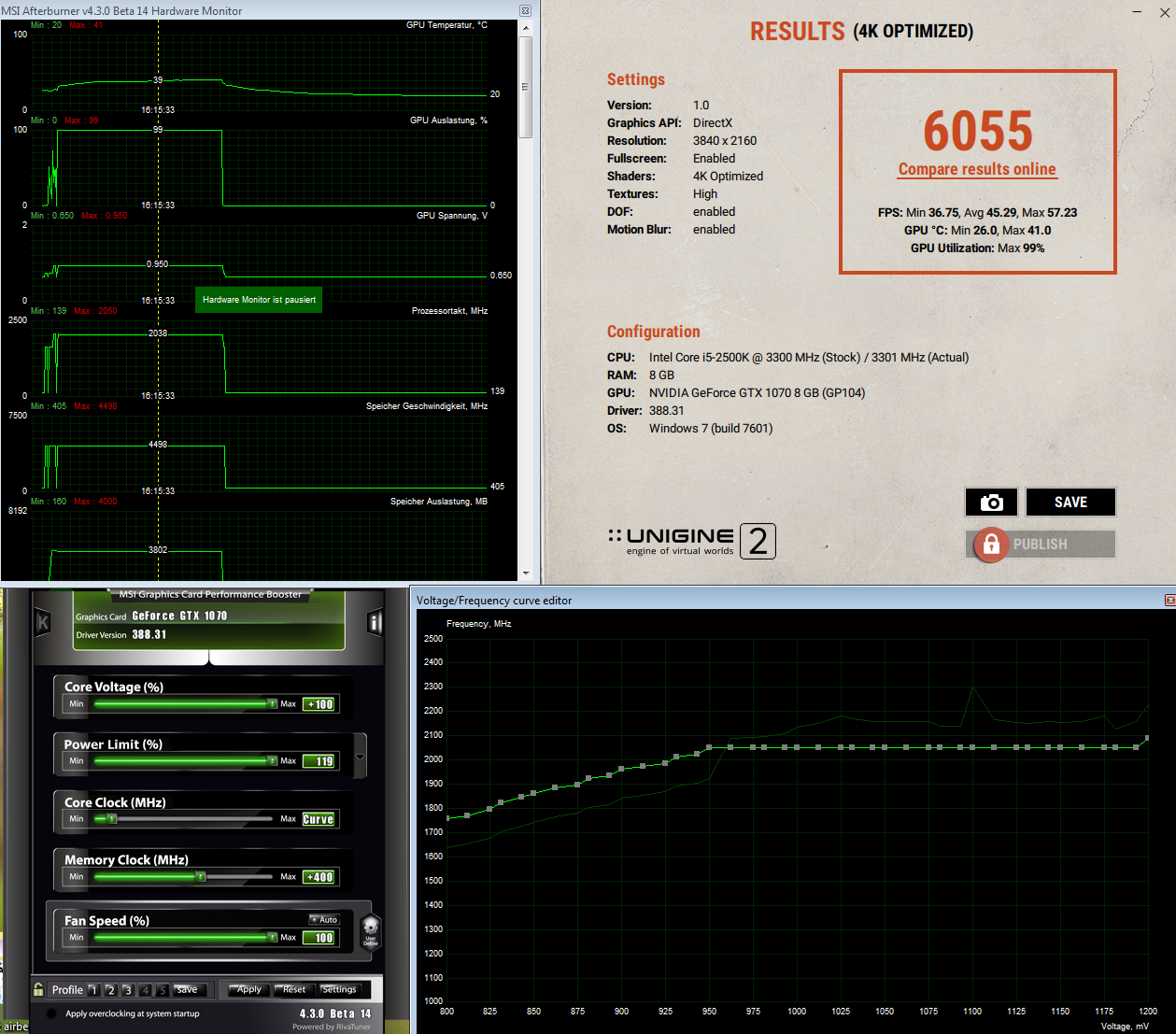

Und, weil ihr es gerade getestet habt: Superposition 4K @~2040/4500
Offset:
Und einmal Undervolting @ 0,950V @Curve:
Curve sollte also recht oke sein, nur geringer Leistungsverlust.
@Raptop: So wie es aussieht, ähneln sich unsere Chips sehr: 2040/2025@0,950V macht auch meine Karte stabil :cool_alt:

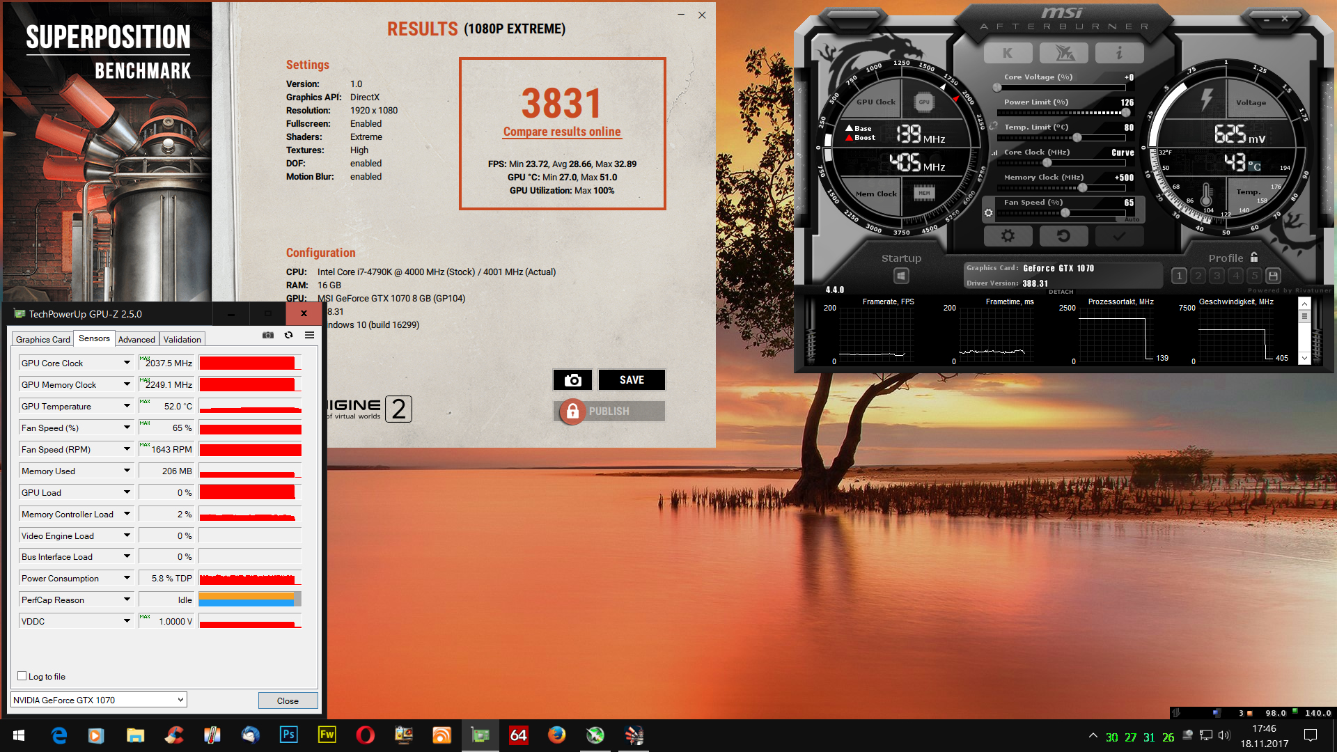

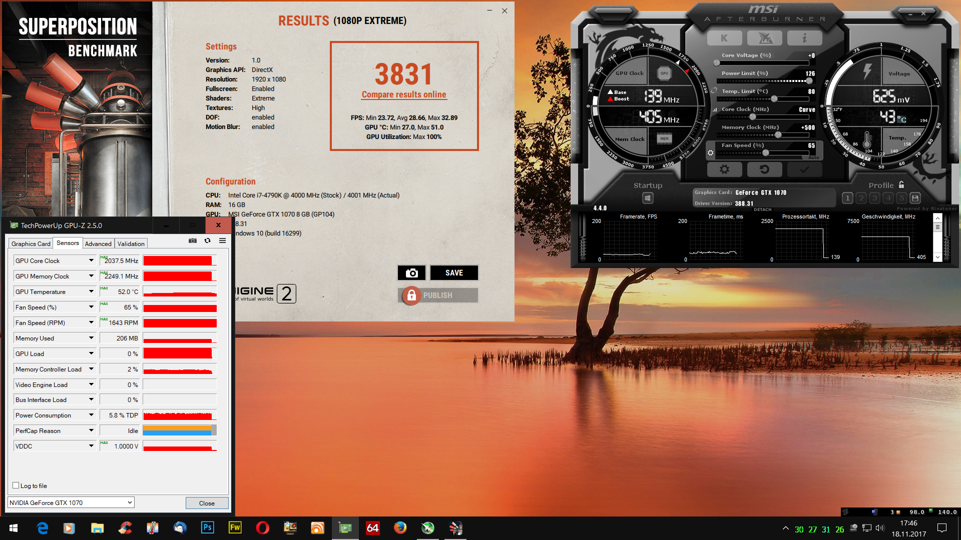

So hier der Superposition Benchmark 1080p Extreme mit 2037 MHz GPU-Takt / 4500 MHz Speicher-Takt
