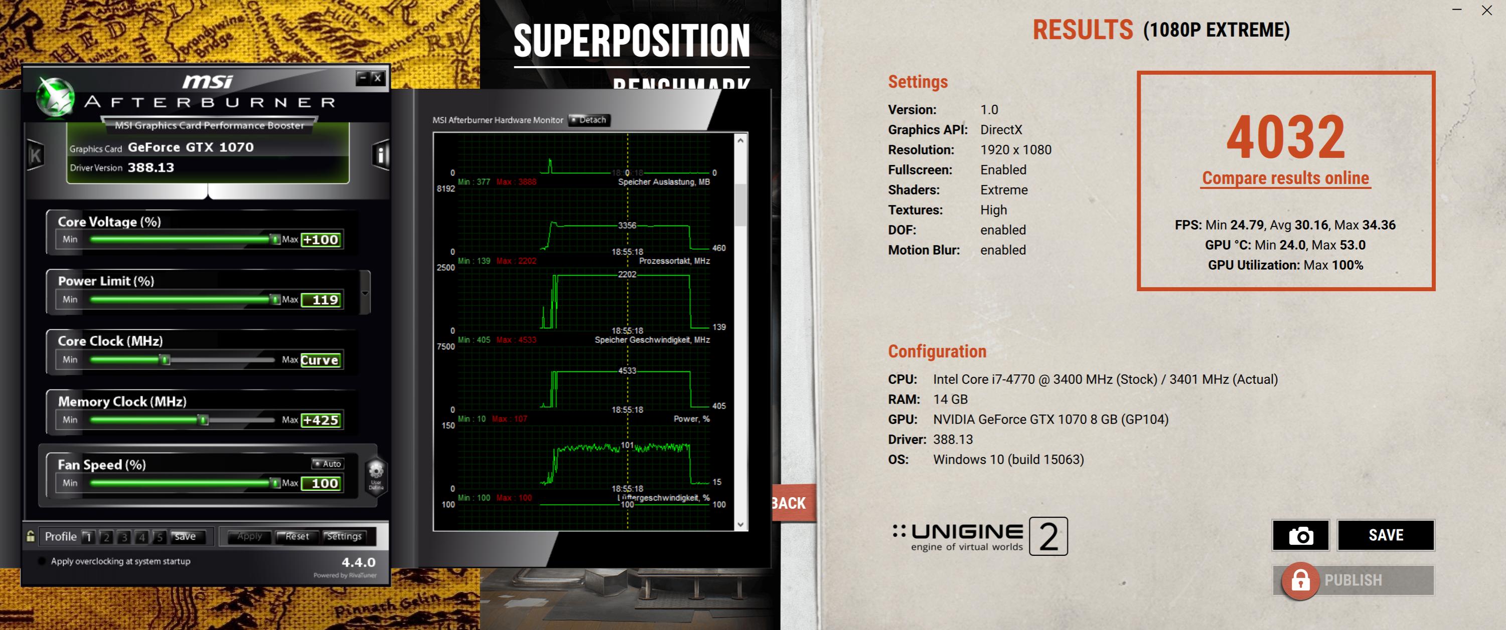

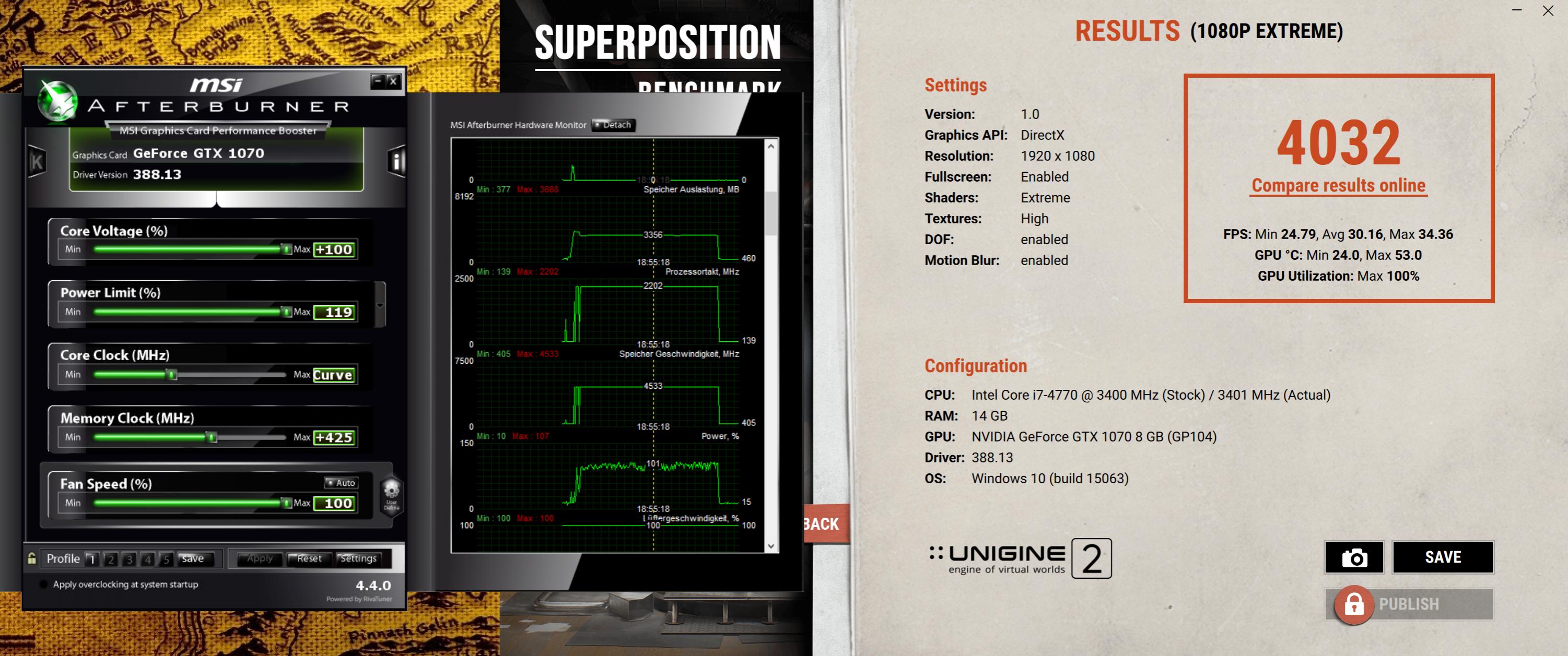

Soo... 1070 in den finalen Rechner verschifft -> ein paar Punkte waren noch drinnen gegenüber dem Sandy System (hab einfach schnell nochmal die Settings rein gehauen, die ich stabil durch gebracht hatte).
Dann nochmal mit +475 statt +425 auf dem Speicher und die Punkte sind runter gegangen. Mehr als 4525 MHz macht der leider nicht :stock:

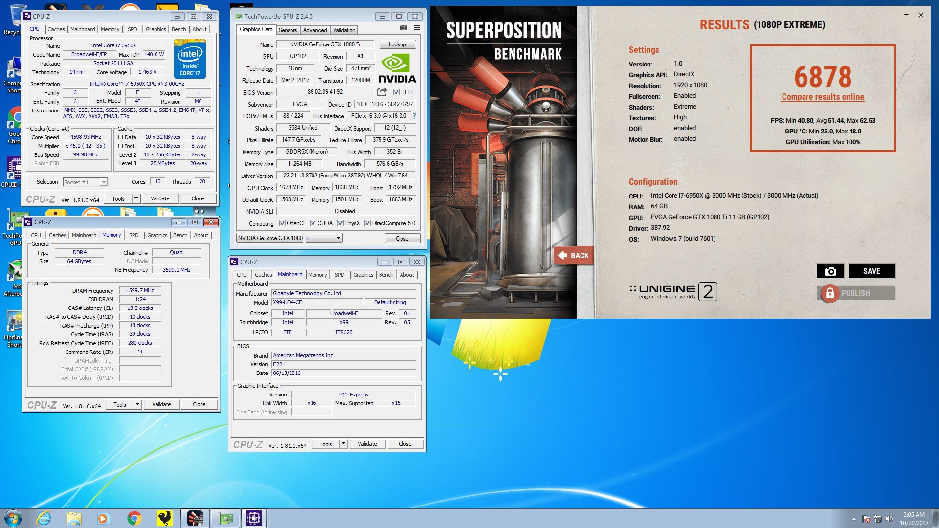

Wenn ihr schon alle den Superposition testet...
Mein alter 7700K @ 5.0 Ghz
1080 Ti @ 2152/6180
1080p Extreme
4K optimized
5K optimized

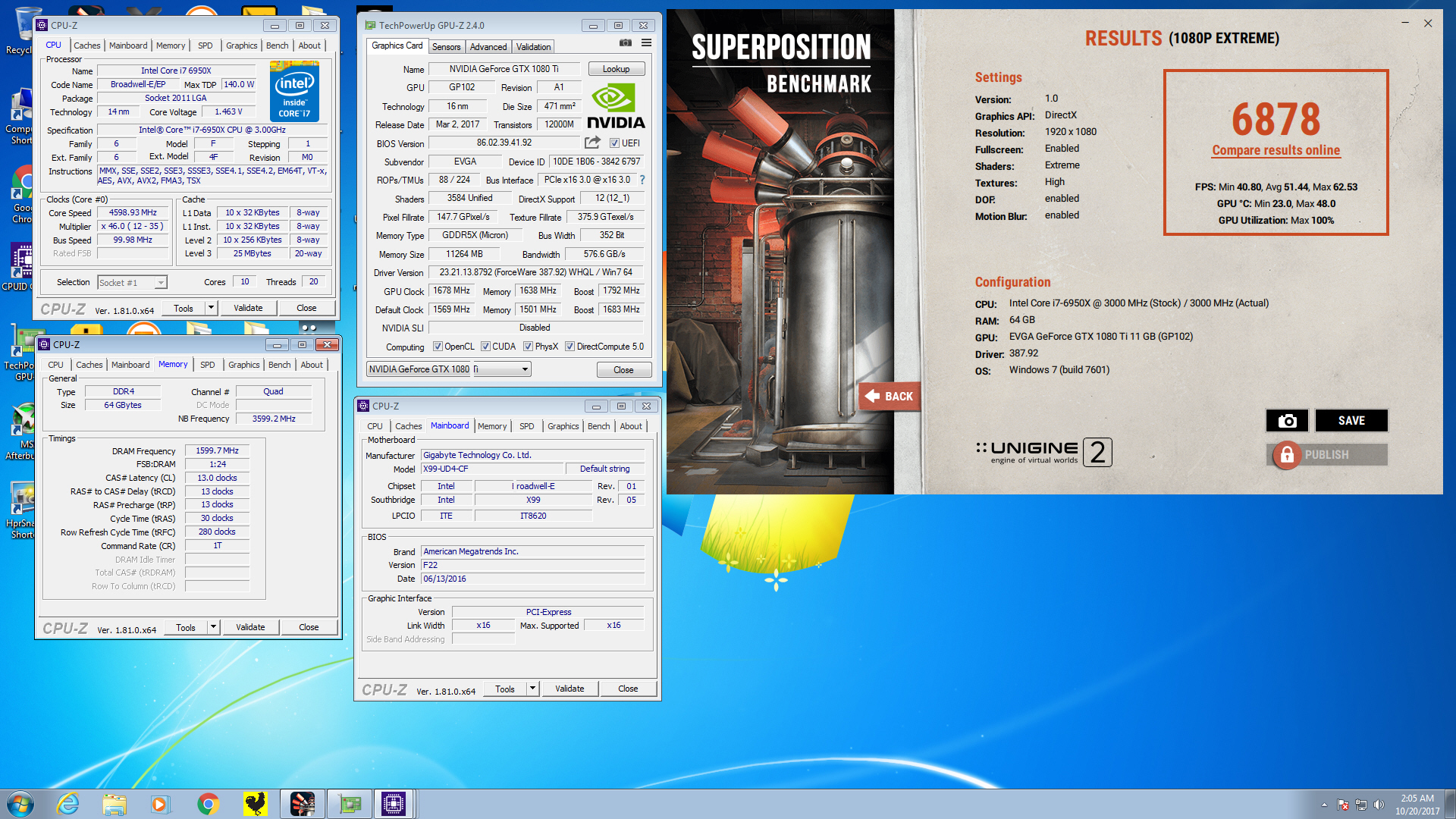

Geht aber immer noch ein Stückchen schneller :evillol: Hab das aufgegeben,... Die schnellsten sind einfach immer noch Kingpin, Dancop, 8auer, 8Pack und wie sie alle heißen...
Geht durchaus noch schneller als unten aufgeführt... Allerdings dann mit LN2 in 1080p Extreme unglaubliche 8642 Points mit einer TI der gute King PIN
1080p Extreme King Pin
1080P Extreme.jpeg unter Luft

Das 1080p Ergebnis ist mit Win7 gemacht. Da schneidet der 1080p Extreme deutlich besser ab mit entsprechender Treiberoptimierung.
Wundert mich das die Besten auch nur so über 2,1 Ghz kommen bei der TI.... Schade das dass XOC-Bios bei mir keine Wirkung zeigt sonst würde die mal mit 1,2 Volt vergewaltigt werden... :freak:

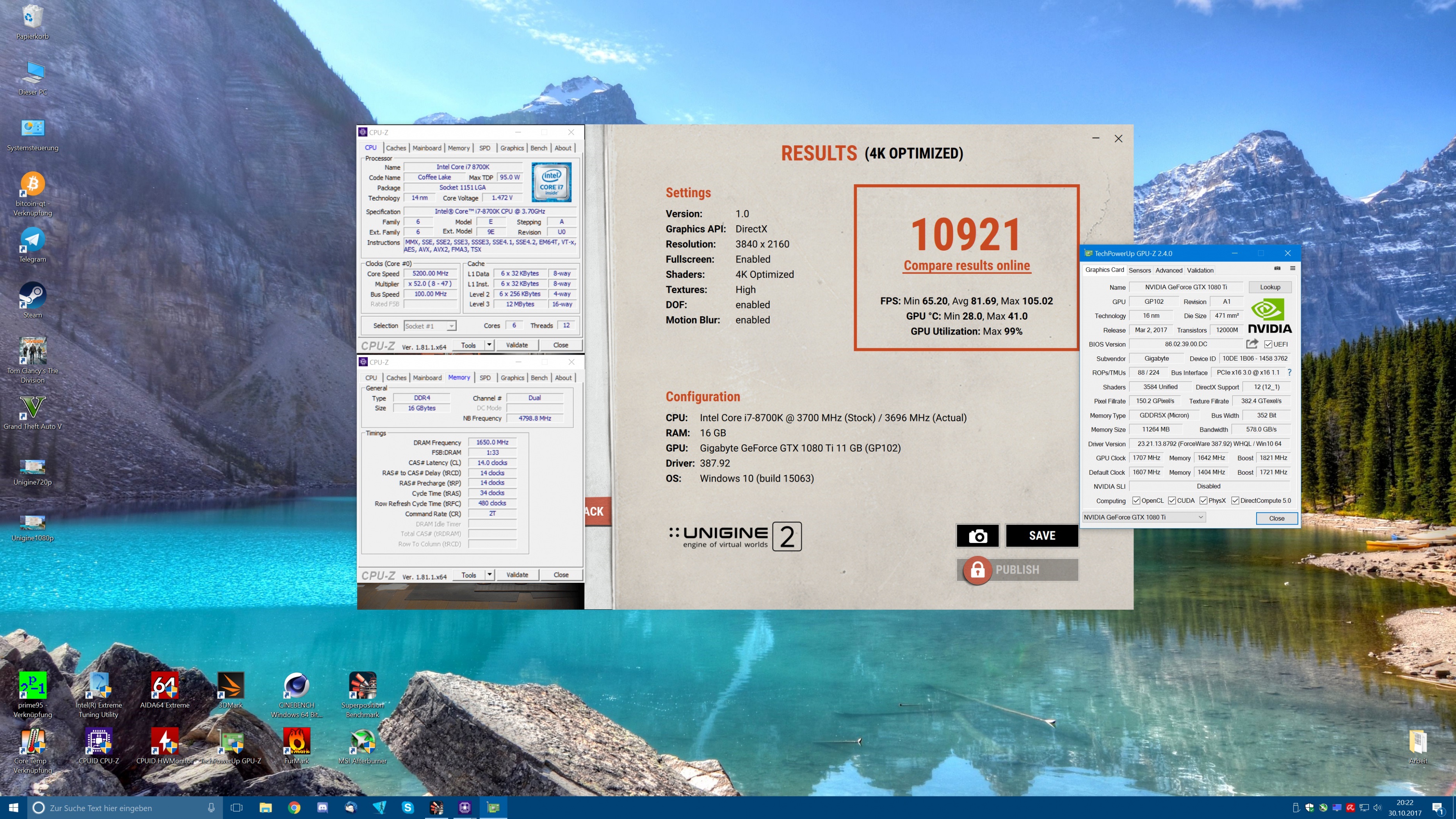

Mach doch mal mit Deinem OC den Superposition 4K Optimized Test und stelle den Screen hier in den Thread, dann schauen wir mal, was Du so an Punkten erreichst, wir haben hier ja alles an Pascal Grafikkarten schon getestet, aber die neue GTX 1070Ti war noch nicht dabei! :D
Hier mal mein Ergebnis von meiner GTX 1070 Gaming X:
Ich denke, das Ergebnis solltest Du mit Deiner GTX 1070Ti locker übertreffen!

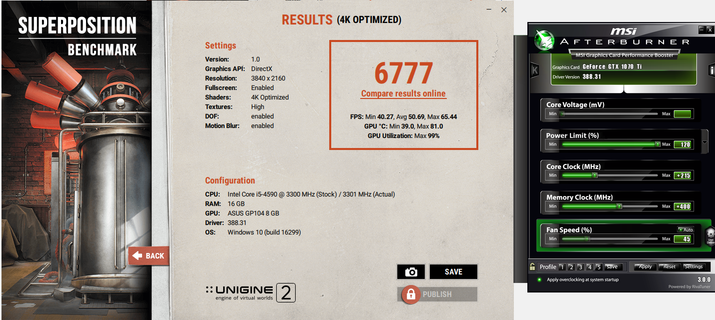

Ok kann ich machen, der 1080p extreme ist oben schon verlinkt, dachte das ist der Standard. Aber der hatte schon Probleme über 30 zu bleiben, hab bissl Angst vor 4k ^^
Hier das Ergebnis:
Takt ging sogar zeitweise unter 2000MHz :eek:
Power schwankte laut MSI Afterburner zwischen 100 und 118(ich nehme an das sind die % und daher taktet sie wohl runter) -Naja ich sollte mich nicht beschweren, ist halt ne Referenzdesign Karte und für 410 Euro ein guter Deal finde ich. Ich hatte allerdings auch noch einen Download im Hintergrund laufen, ich werde später nochmal einen Bench machen ohne.

Edit2: So, hab jetzt nach nem Neustart ohne Hintergrundprogramme(außer ZoneAlarm und den Logitech Treiber) einen neuen Run gemacht, der Score ist witzig: 6777, glaube mehr geht auch nicht mehr, wenn ich etwas mehr an der Frequenz nach oben schiebe entstehen hin und wieder rote Lichtkugeln, sieht zwar witzig aus, dürfte aber ein Hilfeschrei meiner Karte sein, Takt schwankte zwischen 2035 und 1990MHz, interessanterweise scheint es keinen Unterschied zu machen ob ich 200MHz oder wie am Screenshot etwas höher übertakte, der Boost ist quasi bei ungefähr 2000MHz festgefahren.
