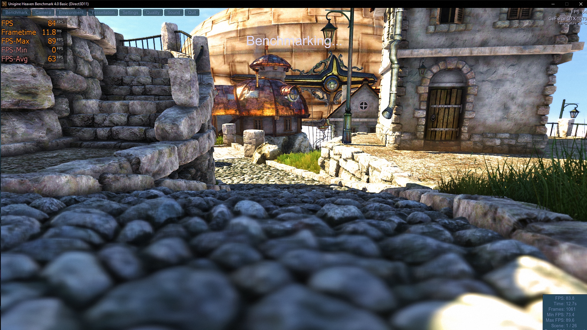

Meinst du die Karte hat noch den ollen DP-Bug und er hat es noch nicht gefixed?
In dem Screen, sieht es extrem nach Farbverschiebungen aus, das kommt meist nicht von der Grafikkarte, sondern vom Monitor. Das kann man einfach durch ziehen und erneutes einstecken des DP-Steckers recht simpel beheben.
Reaktionen: oemmes
@Zotac2012
Er hat doch ein Printscreen gemacht. Wie kann den sowas vom Monitor kommen? :D
Ich finds schon Ok, dass man sich an OC versucht. Nur sollte man Heaven nicht als Referenz nehmen. TimeSpy und ein fordernden Spiel (BF V, Witcher 3, Anthem o.ä.) sollte es schon sein.
Reaktionen: RaptorTP
OZZHI schrieb:
@Zotac2012
Das erkennt man sofort an der Farbverschiebnung und der Unschärfe! ;)

BIOS update ist gemacht, an den Farben in Heaven haben sich nichts verändert, ein solcher Fehler ist bisher in keinem anderen Spiel oder Programm aufgefallen. Der Monitor ist über Displayport angeschlossen, habs probehalber über HDMI probiert - gleiches Ergebnis..

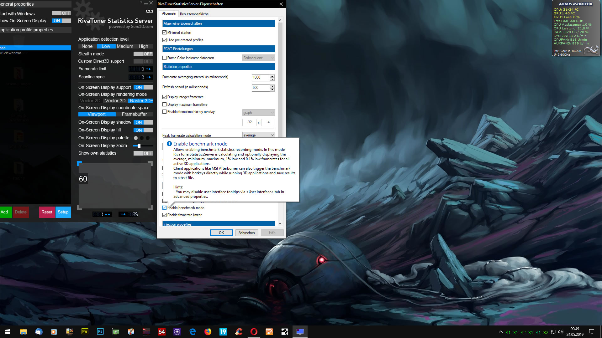

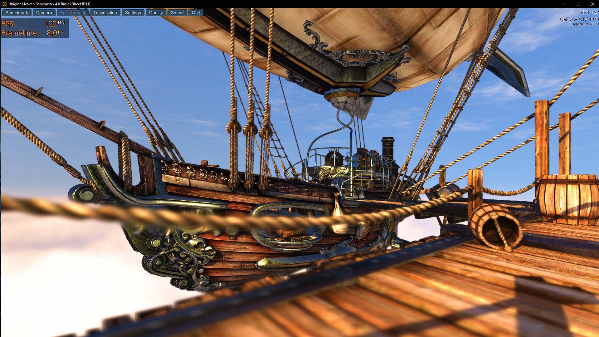

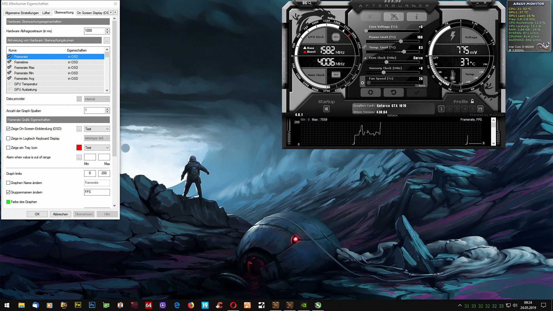

Ich habe bei mir den MSI-Afterburner 4.6.1 installiert und da gibt es ja die Möglichkeit, sich die Framerate Max / Min / AVG über das OSD anzeigen zu lassen, jetzt wollte ich dies mal Testen und mußte feststellen, das nur die Framerate und die Frametime angezeigt wird, Framerate Max / Min / AVG wird nicht angezeigt, obwohl ich dies im MSI-Afterburner eingestellt habe:
Funktioniert das bei Euch und wenn ja, muss man da noch irgendetwas anderes im MSI-Afterburner einstellen? Ich habe auch den MSI-Afterburner Version 4.6.1 mal neu installiert, aber die Anezeige funktioniert immer noch nicht! :confused_alt:

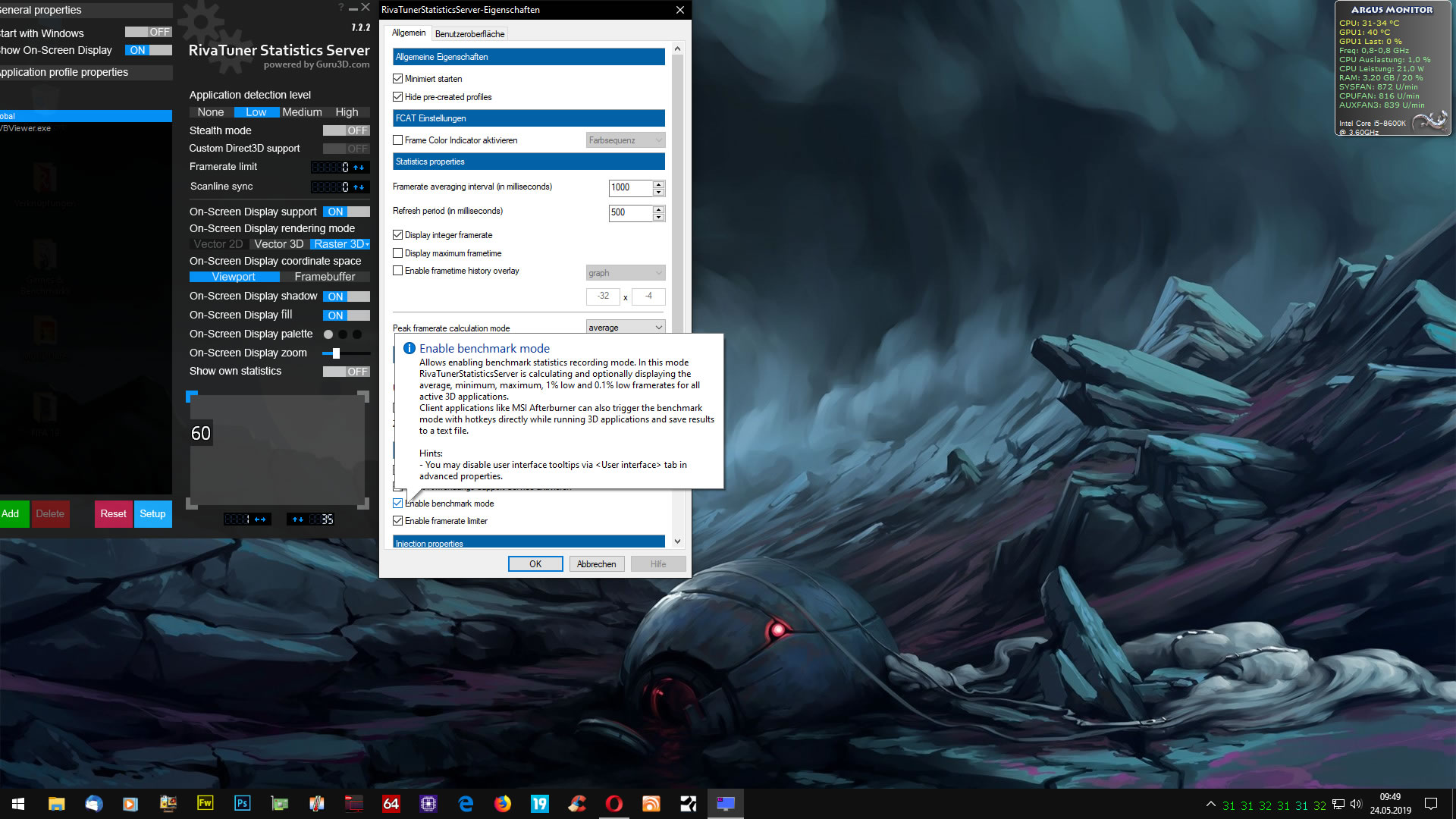

Nachtrag:
Habe jetzt den Fehler gefunden, man muss im Riva Tuner den Benchmark Mode aktivieren, hatte ich das Häckchen nicht gesetzt!

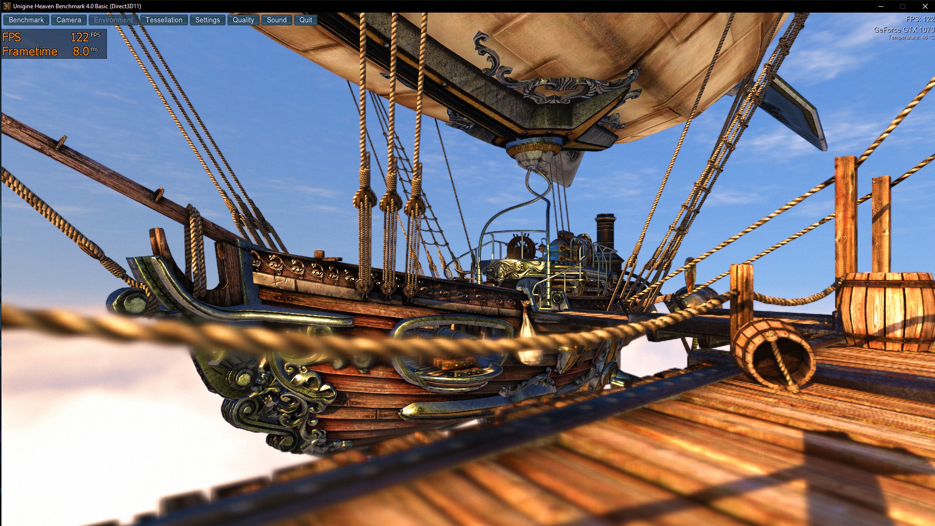

Soweit funktioniert es jetzt, allerdings wird bei mir, bei den Min. Framerates immer nur eine Null angezeigt?
