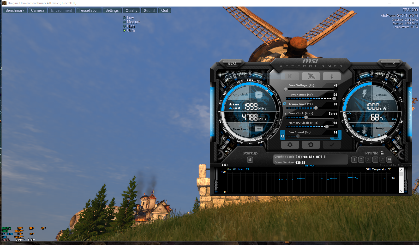

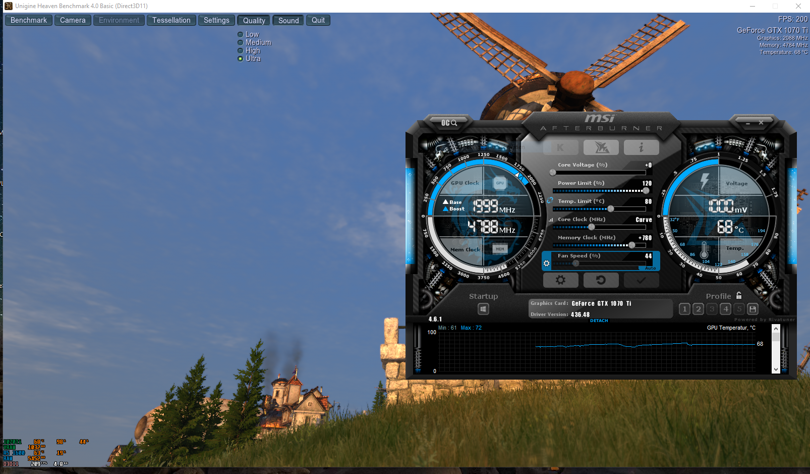

Hallo, habe mich an der Anleitung versucht und im Anschluss noch den Speichertakt angehoben. Ab etwa 780/790 wirds instabil dort. "Normal" kommt er bei dem Benchmark auf 84 FPS mit den vorgenommenen Einstellungen, mit der angepassten Kurve, der reduzierten Spannung sowie den 750 Mhz+ beim Speicher sinds ca. 101/102 FPS dort.
Ist das alles soweit ok? Würde mich über eine Rückmeldung freuen!
Beste Grüße
Beste Grüße

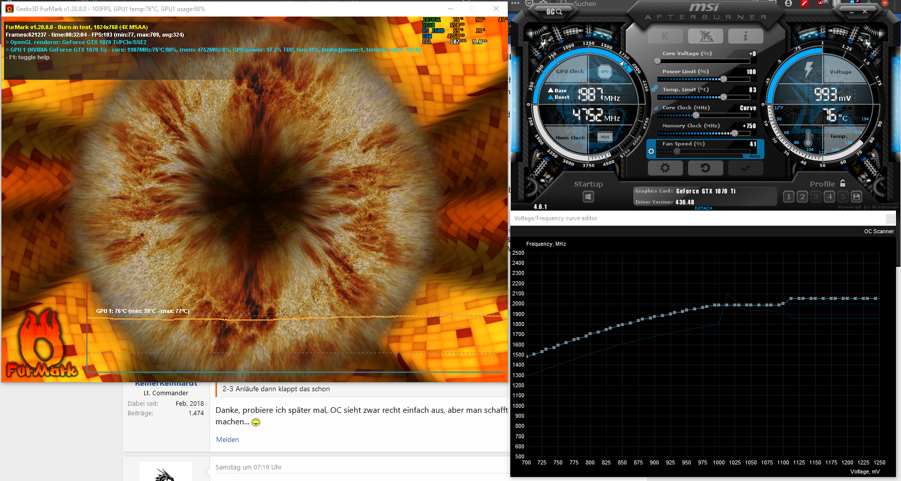

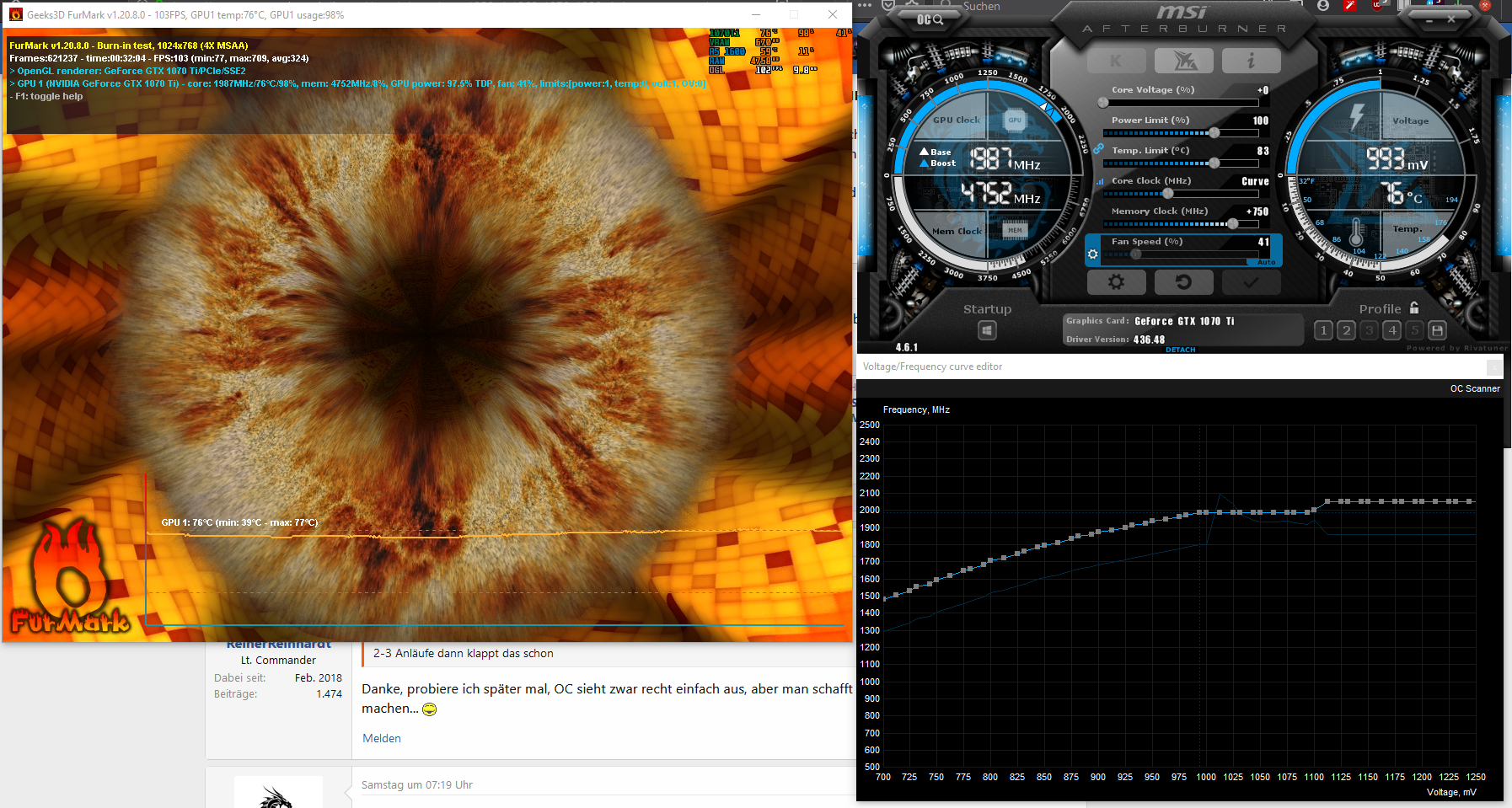

Hy,
nimm nicht Furmark. Dort wird eine sehr krasse Last erzeugt.
Dadurch wirst du dann meist sogar mit etwas mehr Takt zocken, sollte normal nicht kontraproduktiv sein (wenn du die ganze Curve anhebst)
Was auf jeden Fall nicht passt, ist das Powerlimit.
Das solltest du komplett aufdrehen.
Du kannst Power & Temp Limit voneinander trennen.
Aber Powerlimit solltest du auf jeden Fall aufdrehen.
Und dann nochmal testen.
Die Power die deine Karte zieht bestimmst du ja über den Curve Editor.
Deswegen wird sich die Karte auch immer nur das gönnen was sie benötigt.
Es kann aber dazu kommen das sich die Karte runtertaktet wenn du ins PowerLimit kommst.

So, habe es jetzt mit dem im Startpost verlinkten Programm nochmal durchlaufen. Die 780Mhz sind nicht ganz stabil, teste es jetzt mit weniger Taktzugabe auf dem Speicher.
Moment .. ich müsste schauen welche Games das nochmal waren.
Aber es gibt Games die sehr anfällig auf VRAM OC und andere auf GPU OC reagieren.
Heaven ist kein Garant für Stabilität - da zu testen bringt garnichts.
Es geht eigentlich nur um eine bestimmte Wärme zu bekommen und das ganze bequem mit einem Windowed Benchmark machen zu können.
