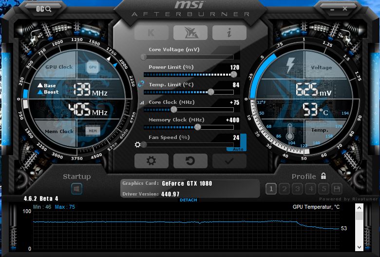

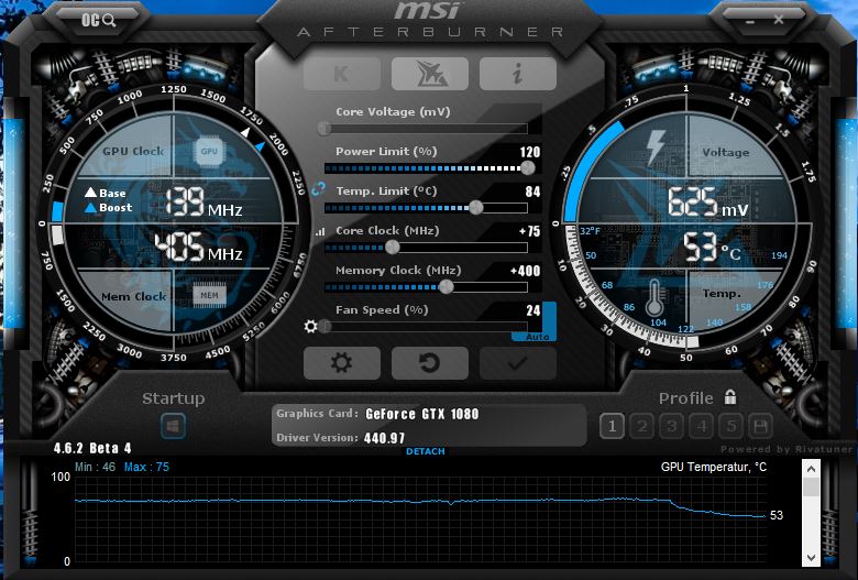

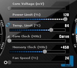

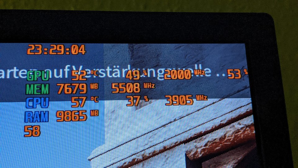

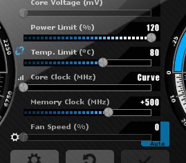

So,
ich habe noch etwas ausprobiert.
Neues BIOS auf die Karte geflasht. Läuft jetzt ingame @curveeditor 1974 Core & 5508 Mem. Temperatur lag bei 66-67°, Lüfter 48%.
Damit kann ich gut leben.
War definitiv ein lohnendes Upgrade zur GTX1060.

Was ist hier 49% und was ist 53%? Falls die Karte nicht 100% ausgelastet wird, stellt dies auch keine Rückschlüsse auf Takt und Temperatur dar...
Heißt in Kurzform keine 100%ige Auslastung spiegelt auch keine 100%ige Stabilität, Taktfrequenz und Temperatur wieder...
Silverangel
Erzengel
- Sep. 2009
- 10.679
Auslastung auf dem Screen müssten die 49% sein.
Normal ist immer Reihenfolge: Temperatur, Auslastung, Takt, Lüfter%
