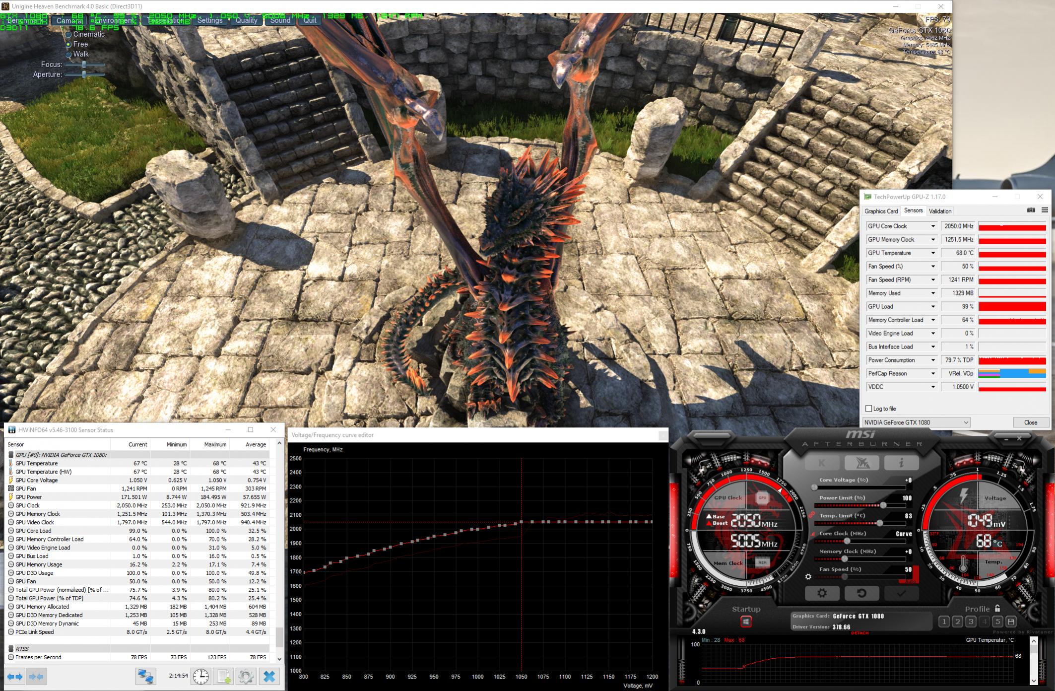

RaptorTP schrieb:
meine GLH läuft out of the box mit über 2050 MHz
hab mal für ne Anleitung alles auf standard gesetzt
nanu ... was'n jetzt los .... über 2000 MHz
Kleine Zusammenfassung (hab euch nur als Beispiel genommen)
Und wenn man nun noch bedenkt es gibt Leute mit Superkühlung nur um 35°C zu halten ;) ,
sollten wir vielleicht allgemein mehr Infos zu den Taktraten geben.
60Hz/60 FPS oder 144Hz/144 Limit, Full HD oder mehr, 30°C oder 80°C.
Ark z.B. lastet nicht so stark aus wie Tomb Raider oder Overwatch.
Ich könnte auch 2100 MHz+ machen bei Full HD, 60 FPS Lock und 15°C
Hab aber 2088MHz bei max. Spannung und 70°C+ , dazu WQHD 140 FPS Limit und vollster Voll-Last

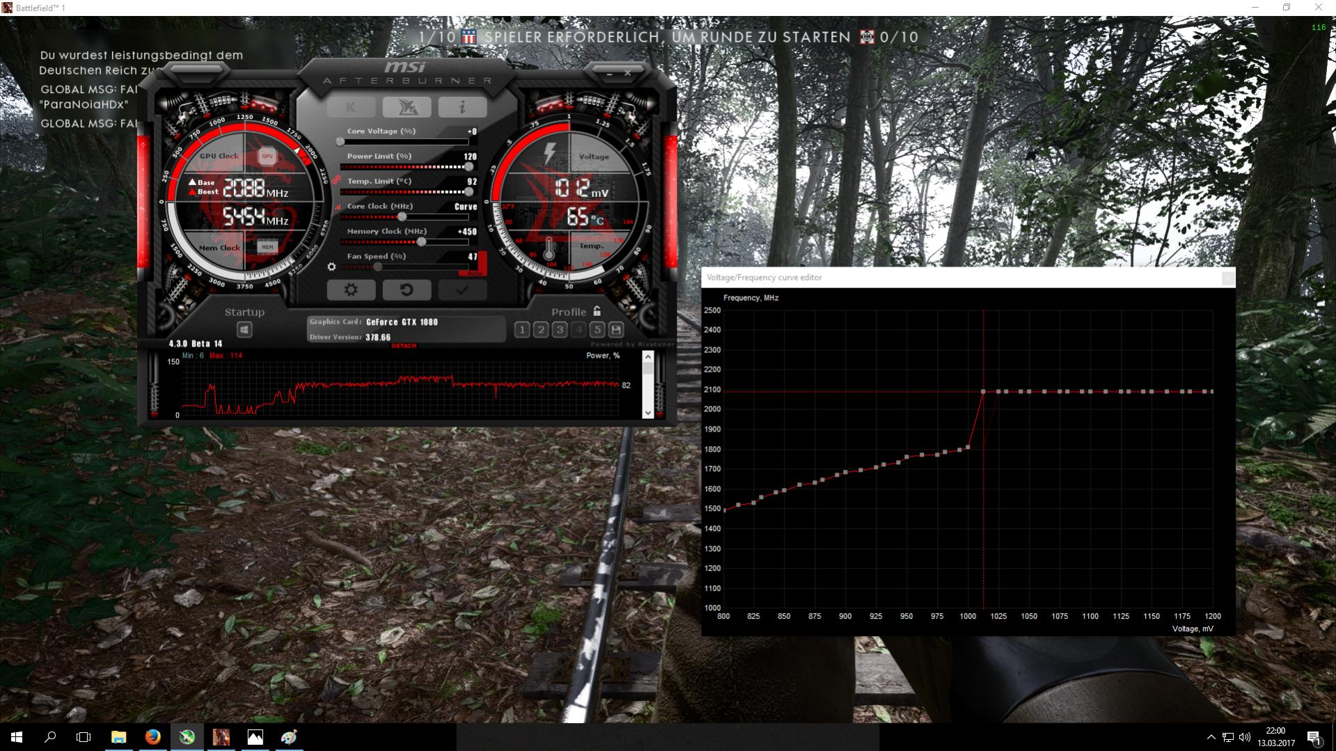

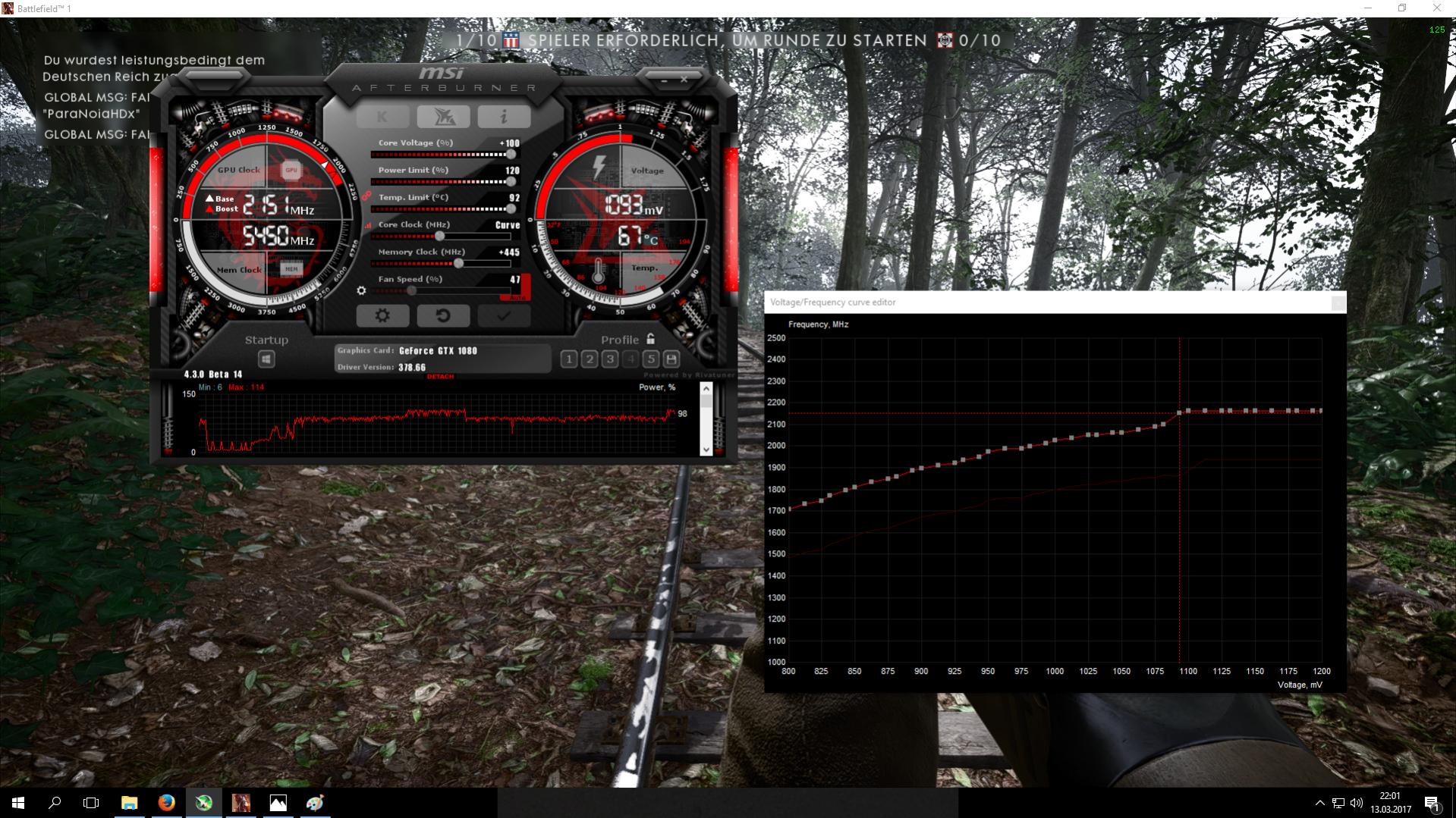

AW: Pascal (GTX 1060/1070/1080/1080 Ti/Titan X) Sammel-/Overclocking Thread

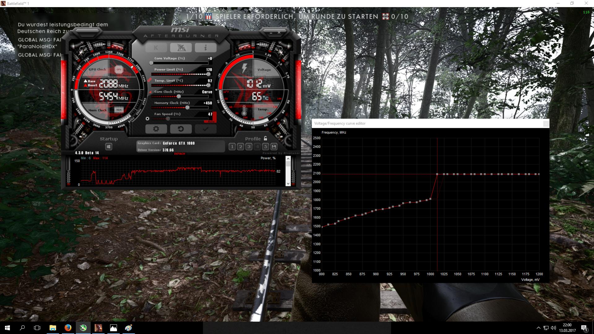

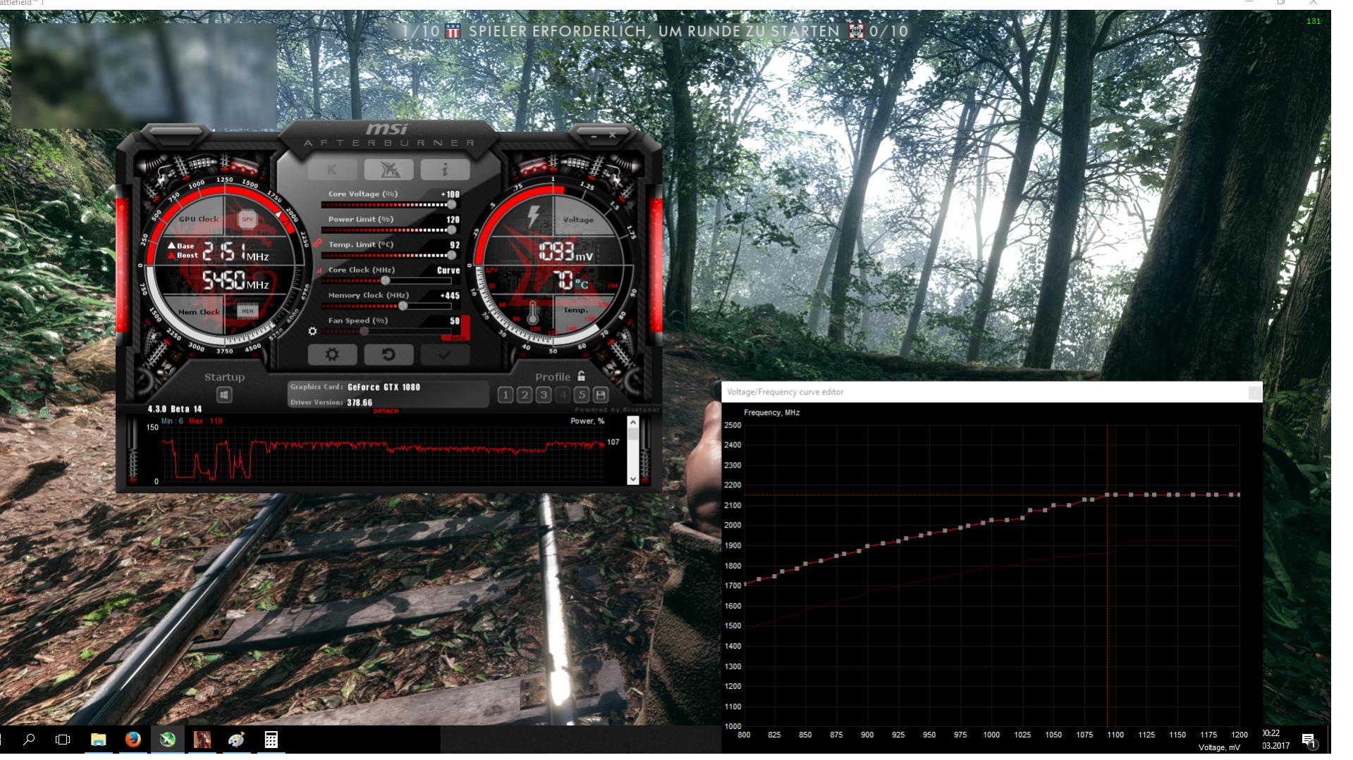

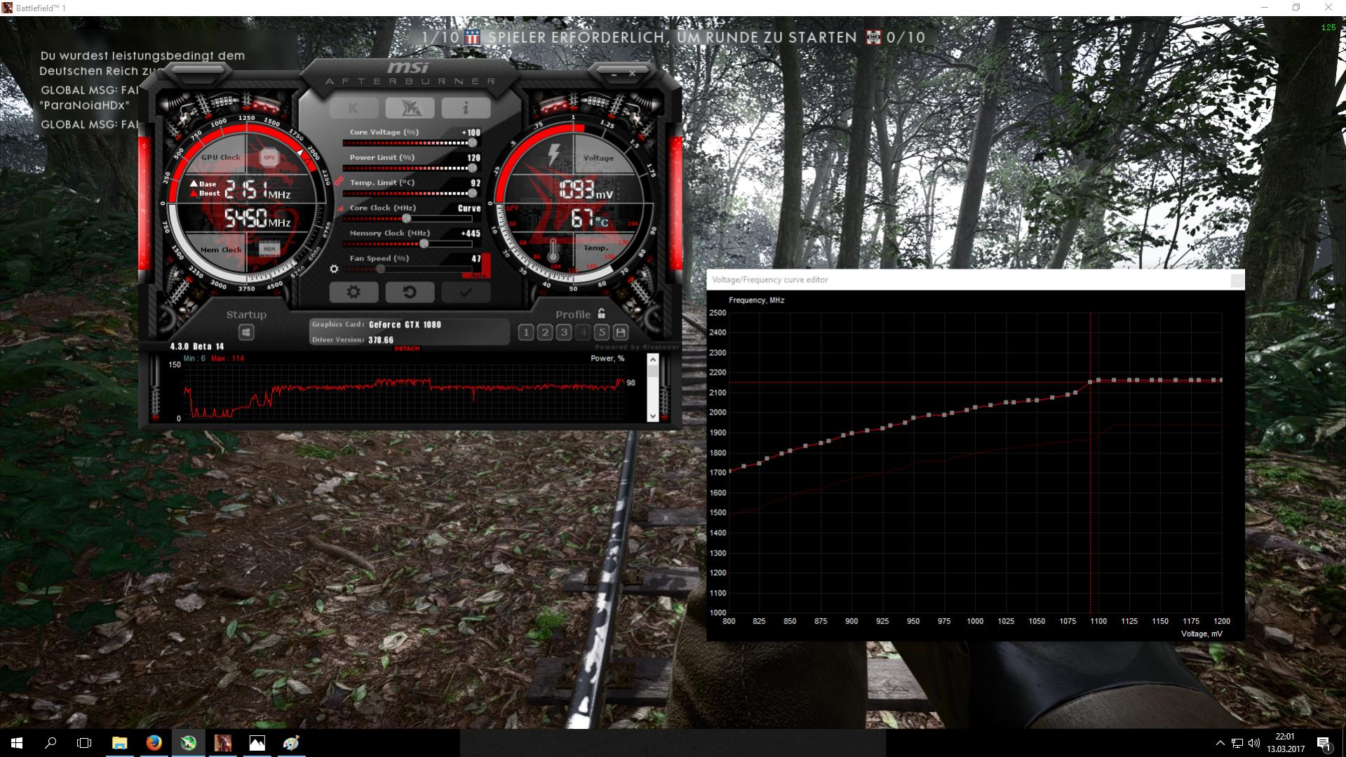

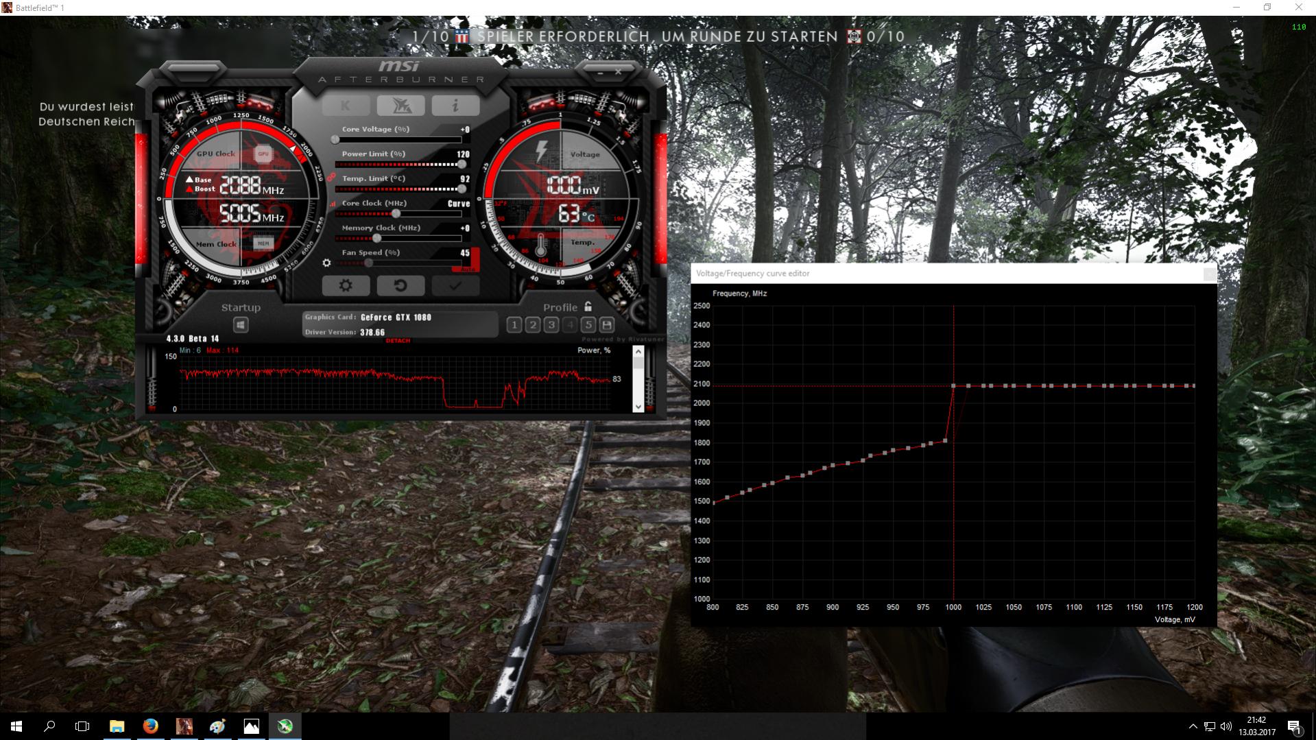

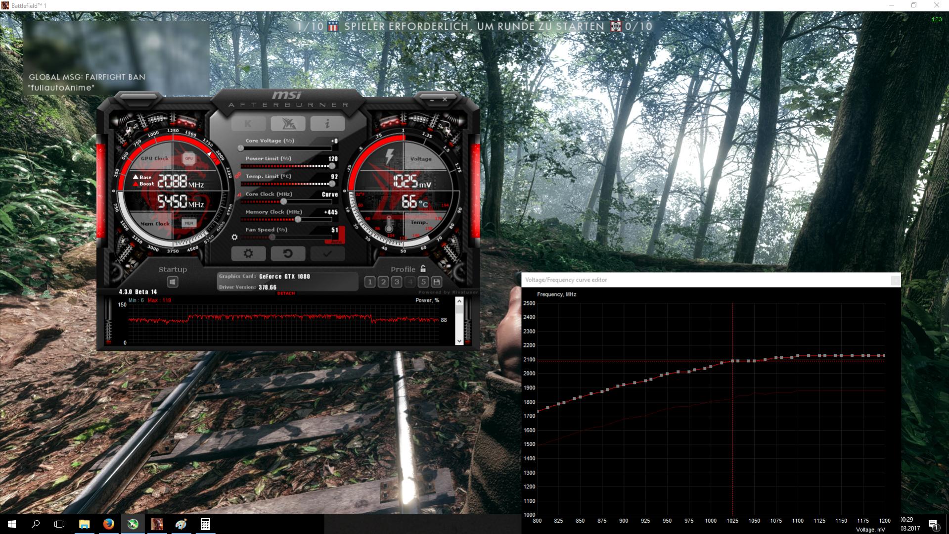

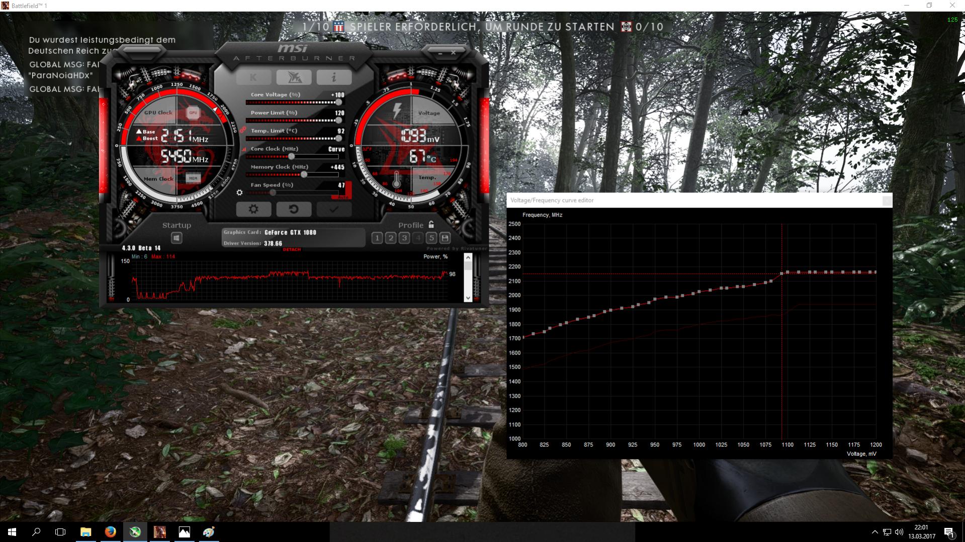

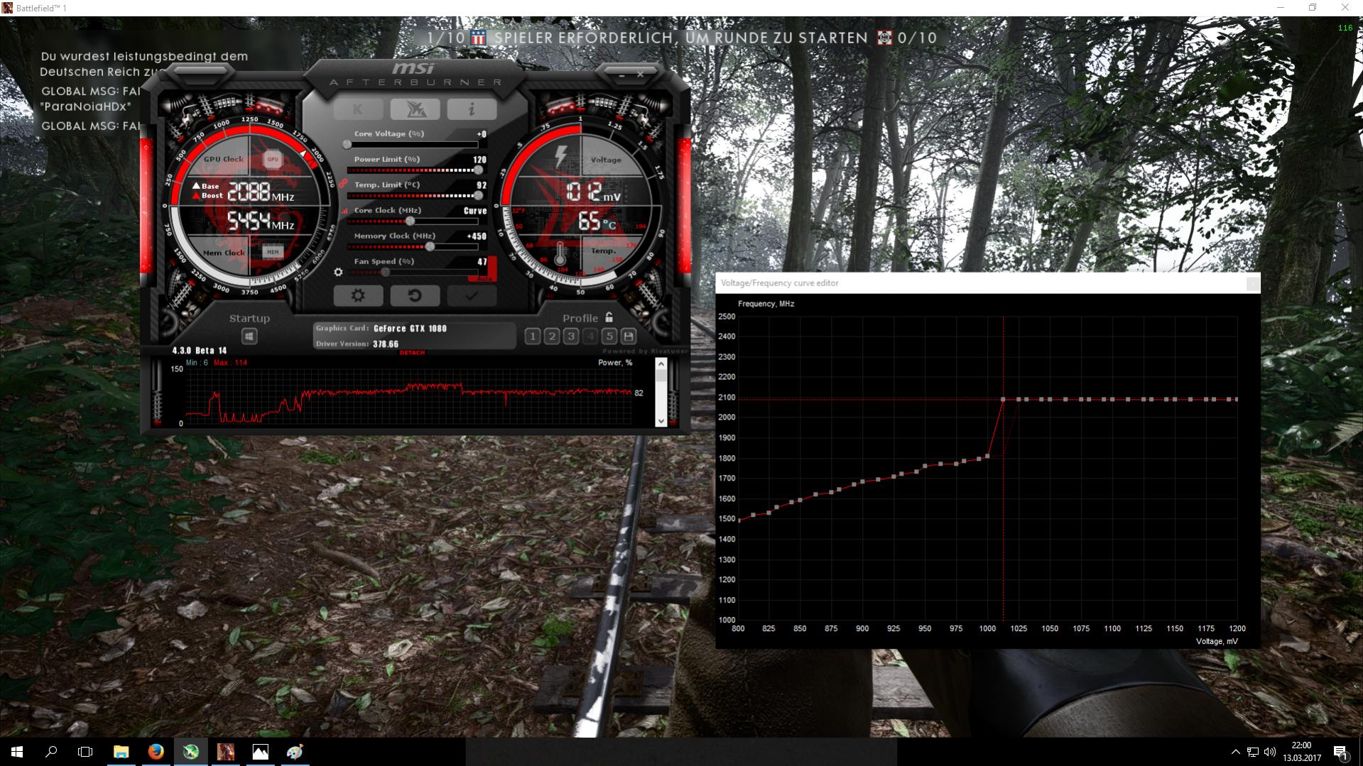

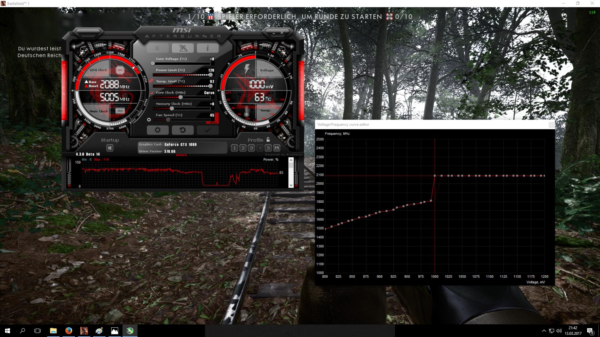

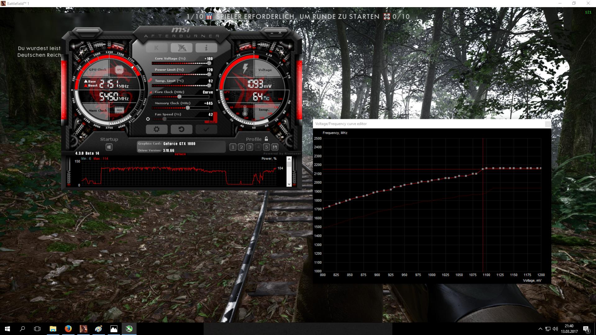

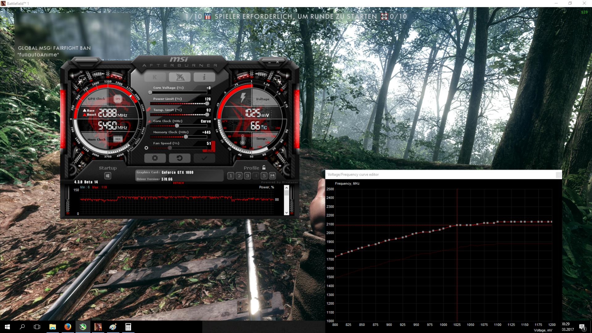

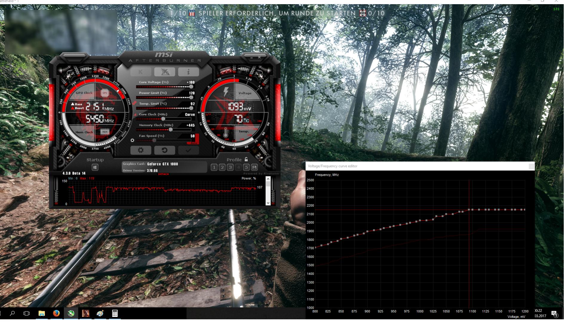

RayKrebs schrieb:
Sorry, die 10fps mehr für nur +64 Mhz Core Takt bei der Frequenz sind mal gerade +3% mehr Takt, da gibt es nie und immer fast +10% mehr fps.
Da war mindestens noch der VRAM unterschiedlich !
zu behaupten das ich lüge ist schon bissl blöd :/
Genau genommen sind es auch nur +8%
Ok also wegen der Kühlung, verstehe. Das kommt dann natürlich auch auf das gesamt System an. Bei mir wird die Graka allerding auch bei 1,093v nicht wärmer als max 71°c, 95% ist sie bei 66-68°c. Lüftergeschw. mit 48-51% also auch kein Staubsauger^^
Und ob die Graka jetzt 2 Monate weniger hält, interessiert mich nicht wirklich. Bzw. dem Mehrwert gegenüber steht das in keinem Verhältnis
Ja mit einer derartig suboptimalen Kurve im Fall der 2088 mhz kann man natürlich die Leistung der Karte künstlich entsprechend der Taktrate drosseln. Mit einer korrekt eingestellten Kurve wäre die Leistung auch bei 2088 mhz höher. Stichwort Videoclock. Ansonsten gilt hier simple Mathematik. 3% höhere Taktraten liefern naturbedingt niemals 8% Mehrleistung bei korrektem Testaufbau, erst recht nicht bei dem Bandbreitenbegrenzten 256 Bit Si.
erzähl doch nicht so ein stuss mensch. Die kurve für 2152 ist genauso aufgebaut. Wenn ich die dann sauber machen würde, wenn es so ist wie du sagst, hätte ich auch wieder die mehrleistung. Mir eigentlich ziemlich latte was du denkst. Fakt ist, es ist sind ca. 10 FPS

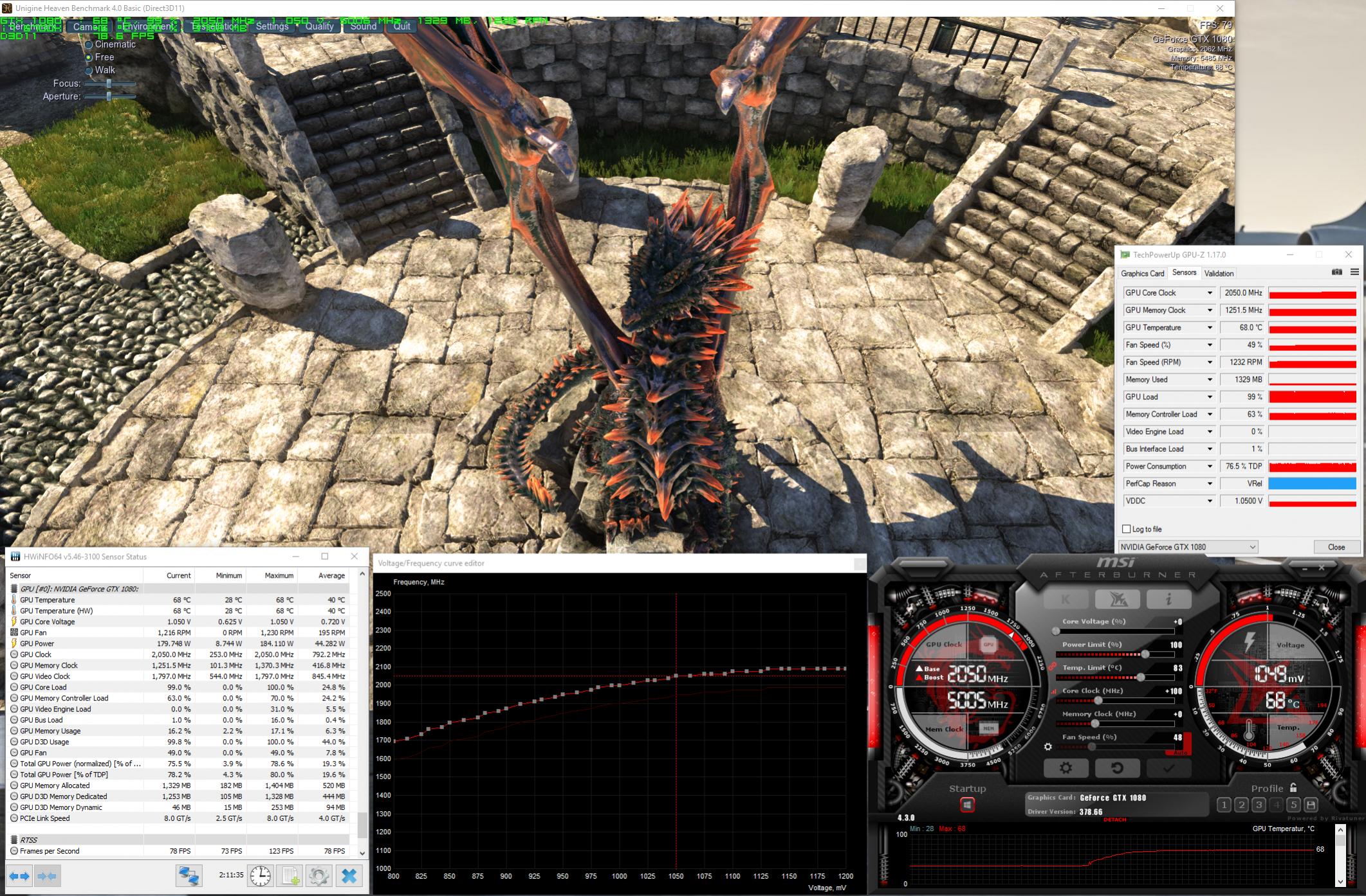

Wenn ich von irgendwelchen Angaben rede - nenne ich natürlich immer nur Werte ohne FPS Lock.
Ich habe den Heaven Benchmark benutzt - ganz klar nicht die Hölle an LAST.

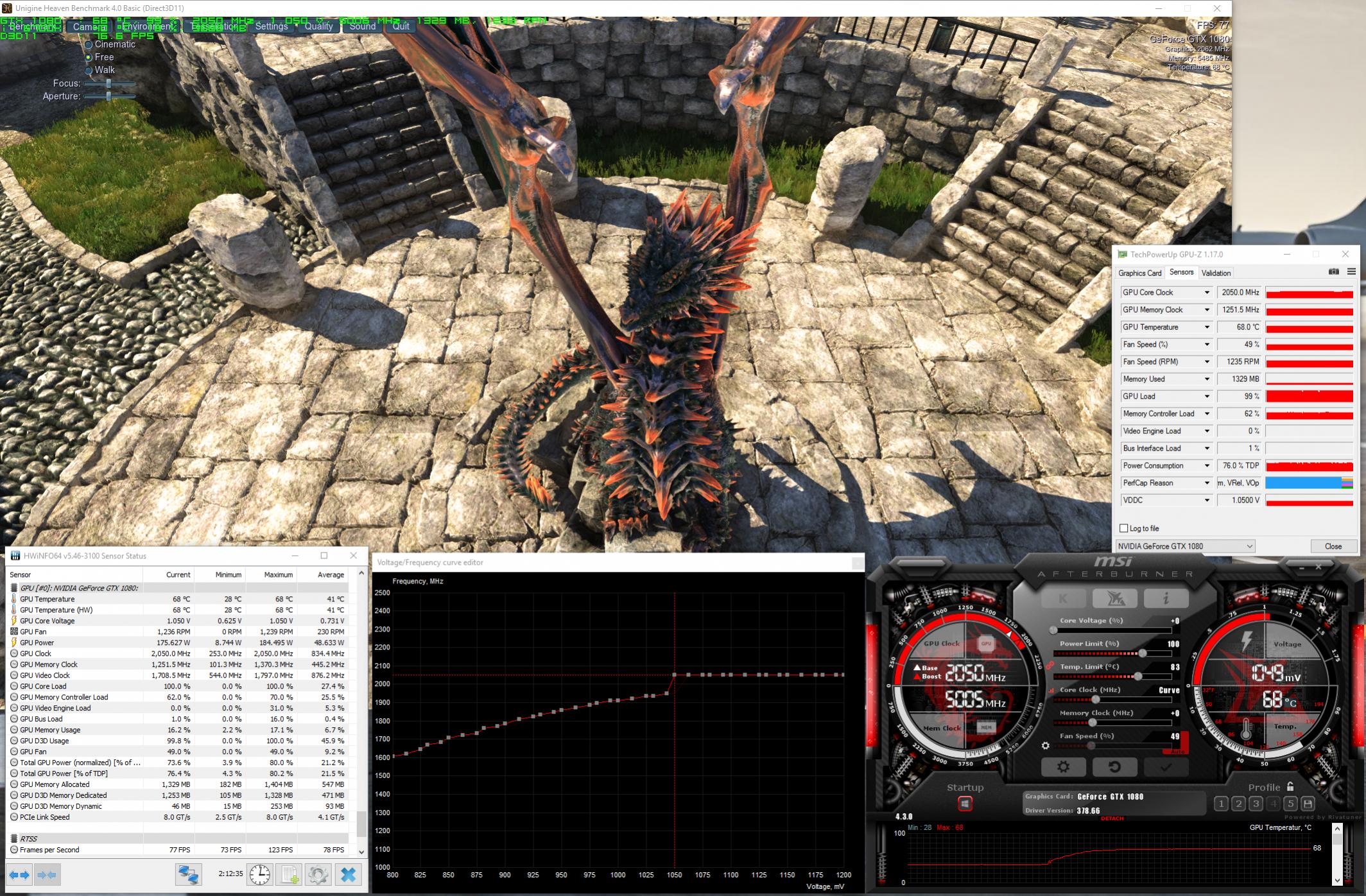

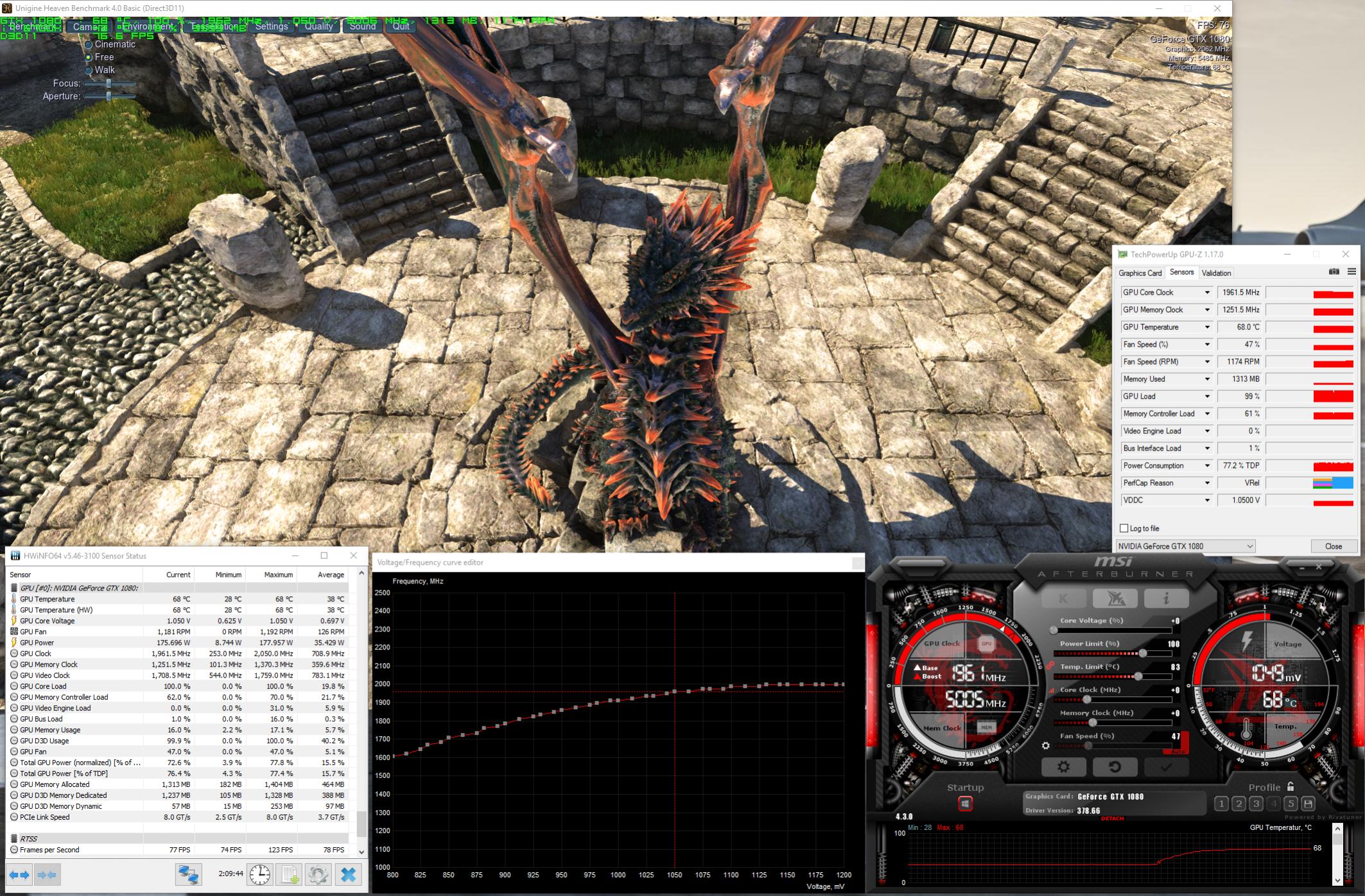

Hab die Karte laufen lassen, gewartet bis sich die Temp einpendelt und dann eben einen Takt von 2062 MHz bei 66°C und 1,043V.
Wenn ich meine 2000 MHz konfiguriere, muss ich auch die "voreingestellte Curve" nach unten korrigieren
ist aber auch nur beim GLH Bios so :)
kann auch gern mal Tomb Raider nehmen um das zu testen.
Hätte nur einfach nicht damit gerechnet das die Karte da mehr Takt zaubert - ich benötige ihn ja auch nicht.
Mir ist eine niedrige Temp bei einem moderatem Takt 2000 MHz GPU um einiges wichtiger.
Die maximale Spannung bringt in meinen Augen nur mehr Wärme mit sich und natürlich die damit verbundene gestiegene Lautstärke.
Steht nicht im Verhältnis zur Mehrleistung.
VRAM OC ist da wesentlich effektiver ;)

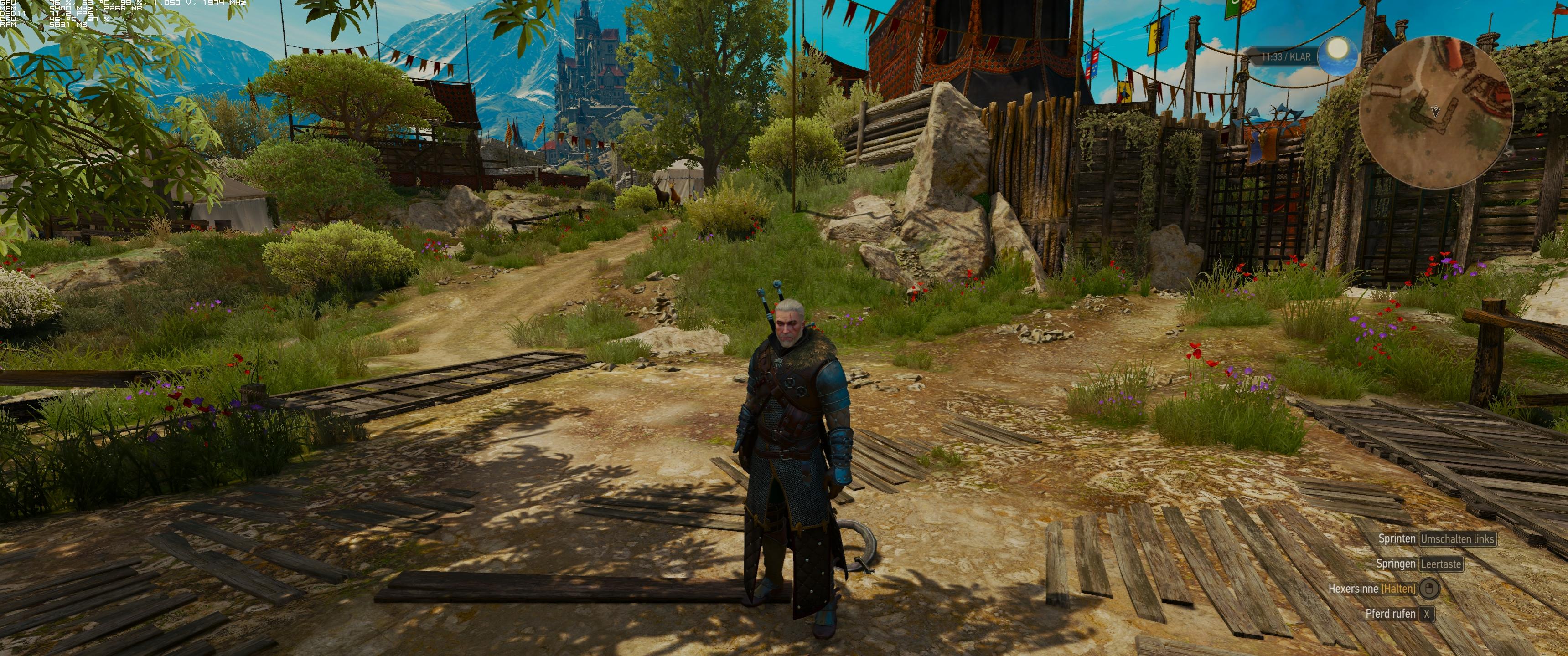

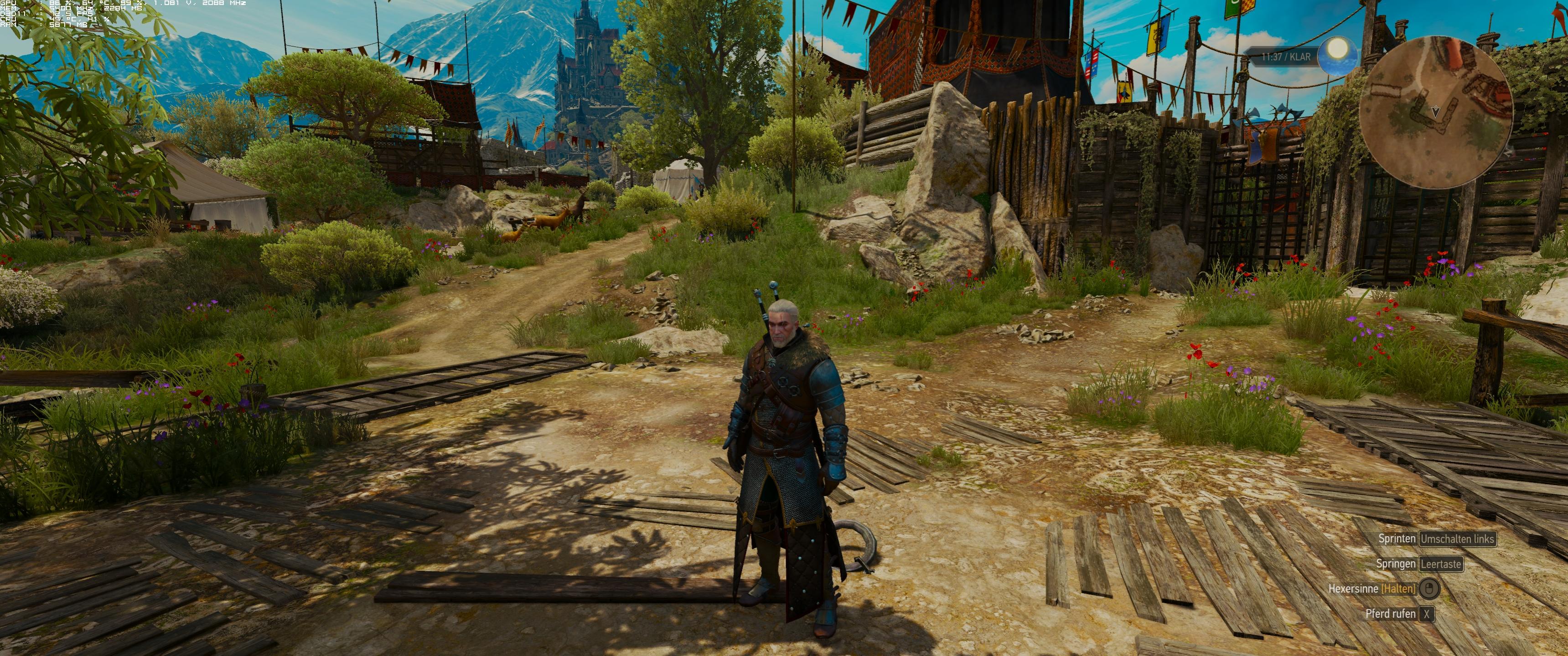

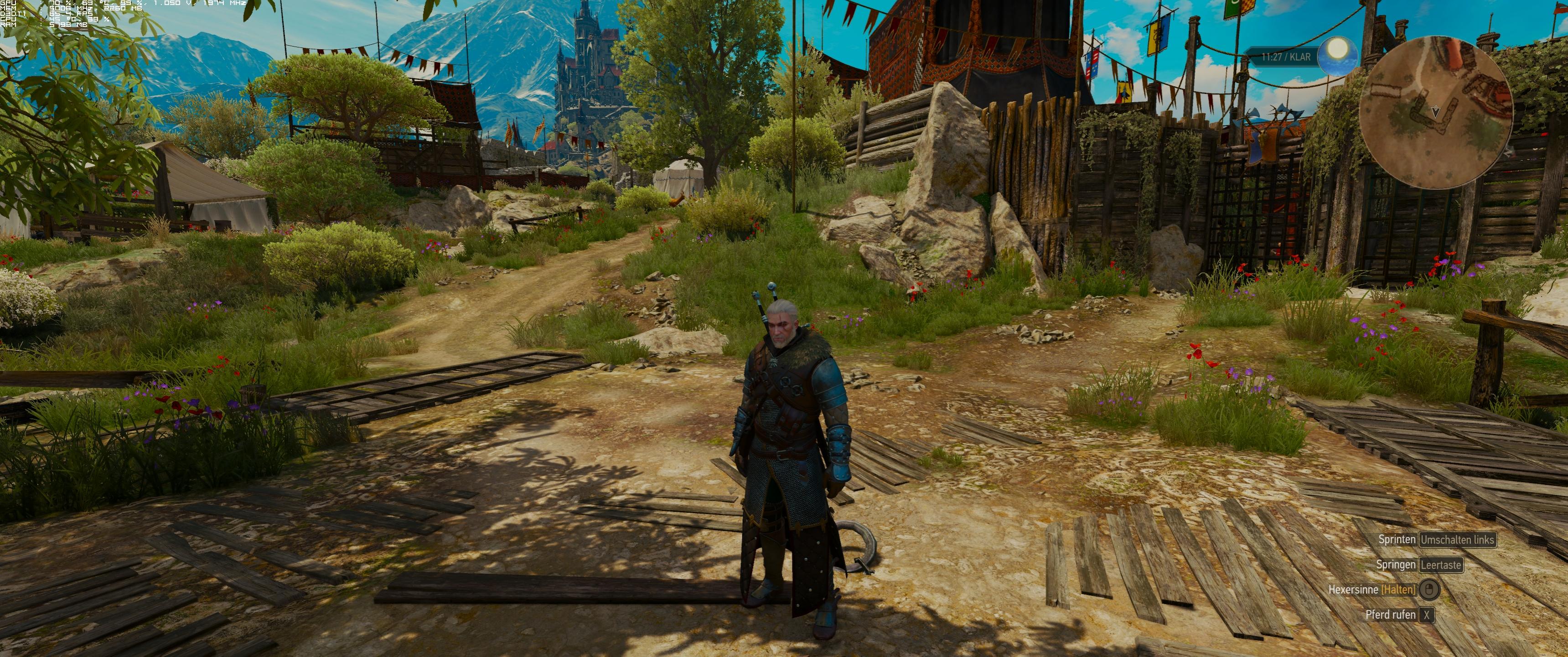

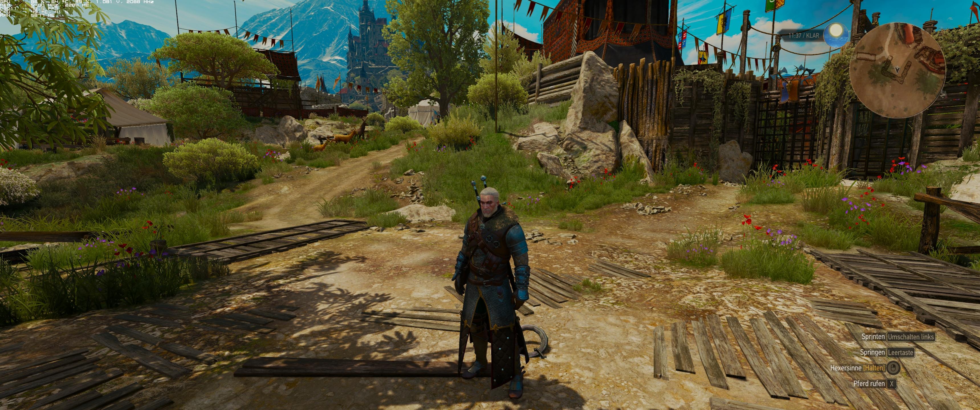

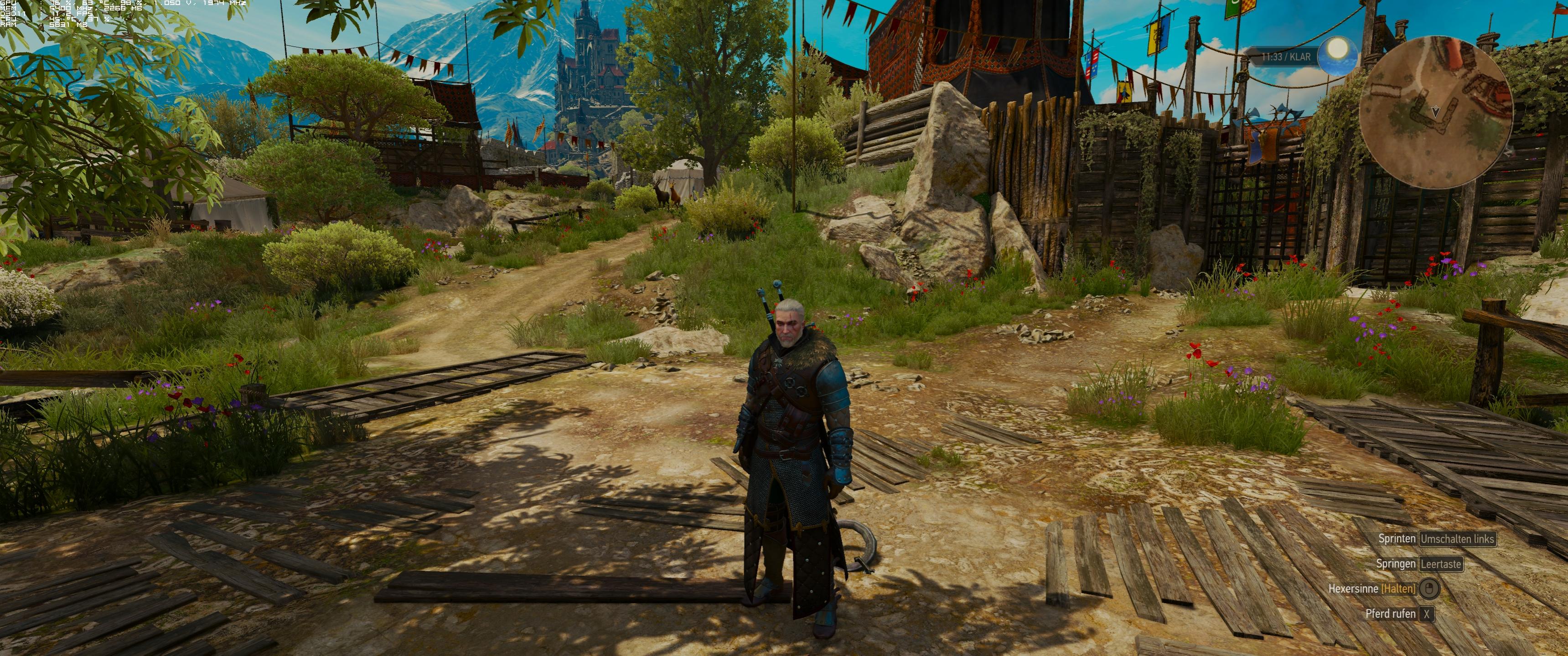

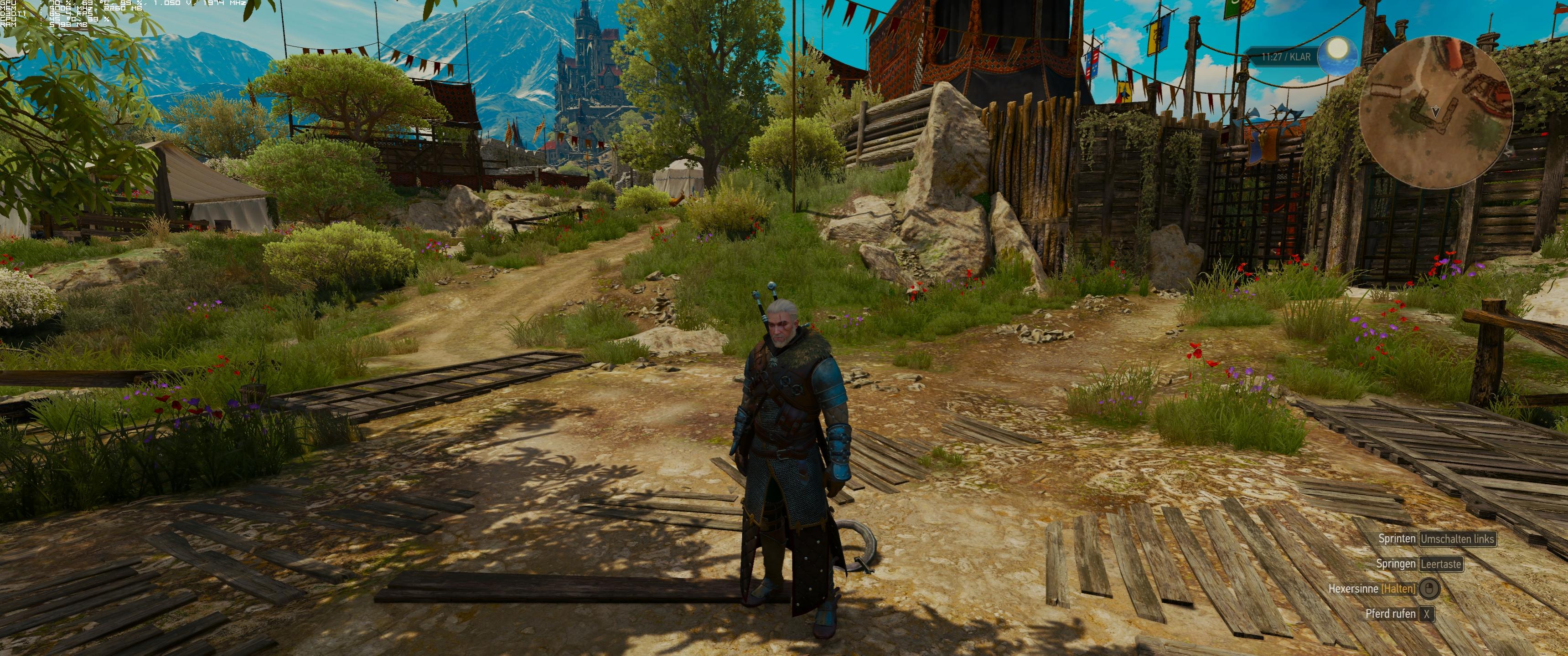

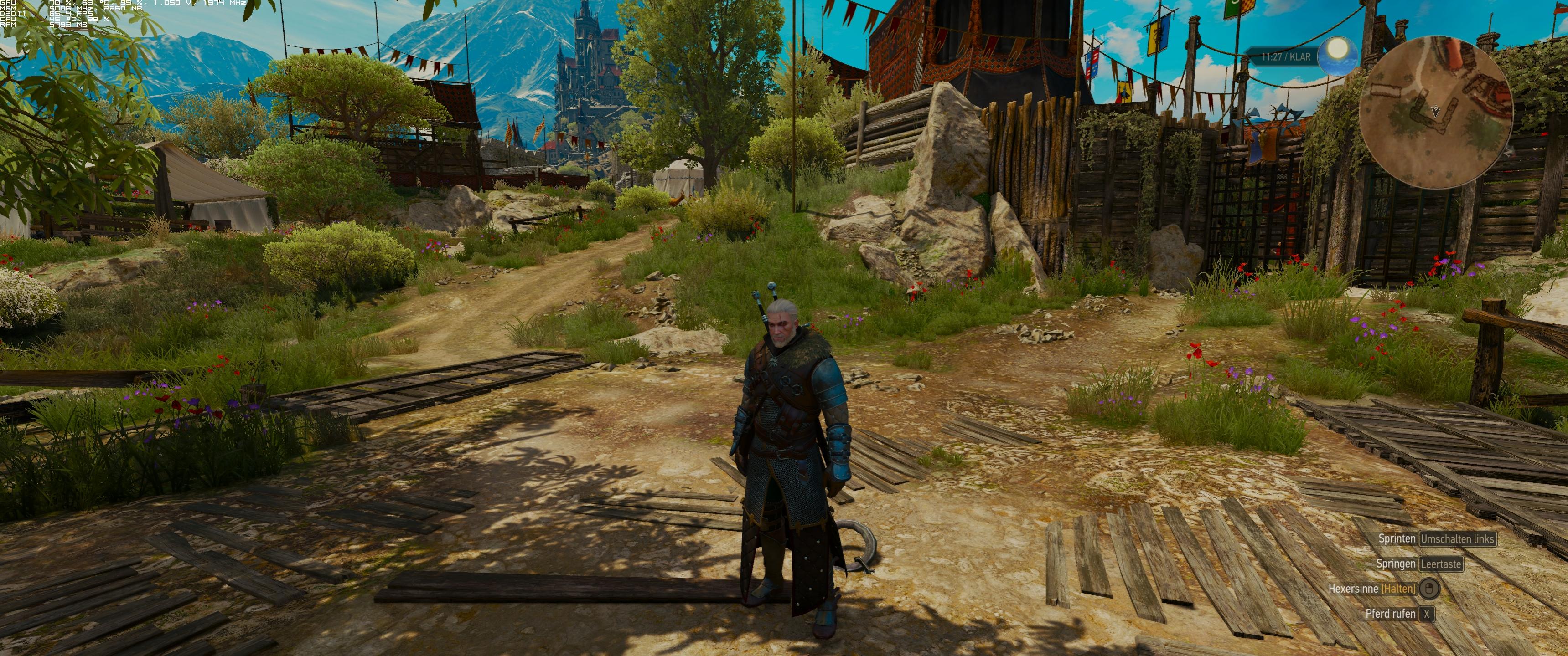

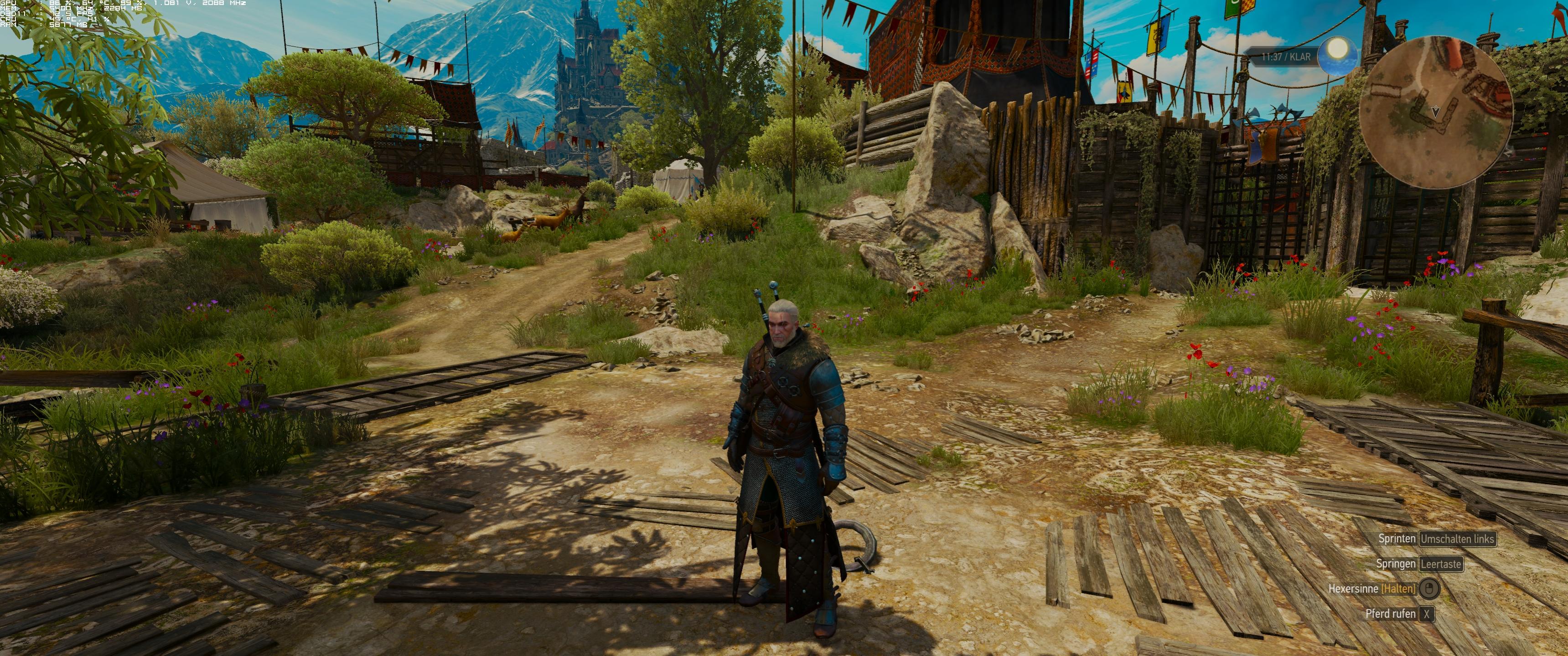

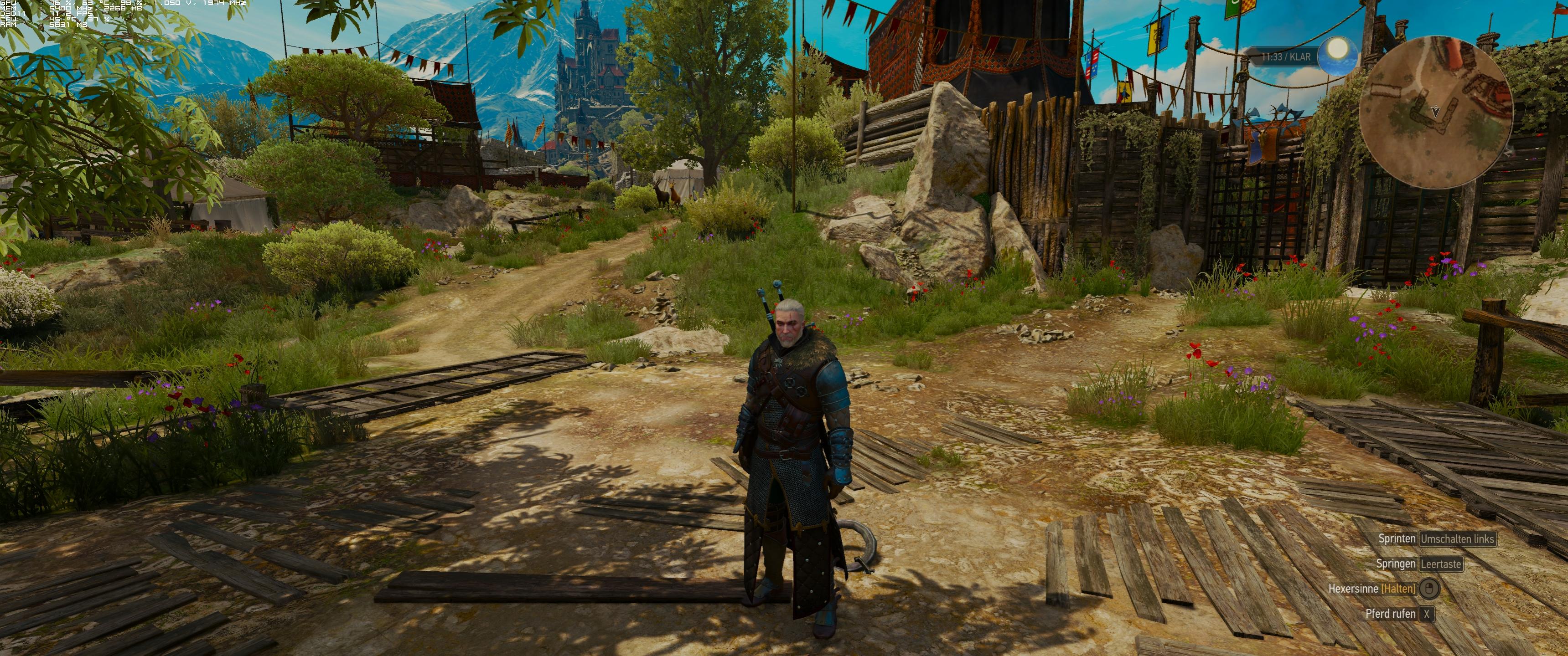

Kommt auf das Game an und vor allem wie hoch die Auflösung ist...
In 3440x1440 mit Gsync an sieht es jetzt in Witcher 3 so aus.
Standardtaktraten (ohne jegliches OC): 65,4 FPS
Nur den Ram übertaktet auf +400: 71,2 FPS
Zu guter letzt bei der GPU über 100 Mhz mehr angesetzt (Ram gleich +400) und gerade einmal 1 läppischer FPS mehr... (72,5 FPS) ;)
Du erzählst Stuss. Die Taktraten für die Spannungen unterhalb 1.0125V sind viel zu niedrig gewählt bei der 2088 mhz Kurve. Das senkt den Videoclock und damit die Leistung ab. Pascal schaltet Taktraten und Spannung im Millisekundenbereich, unmerklich für den Nutzer. bei der 2088mhz Kurve liegen bei 1,0V gerade mal 1800mhz an, bei der 2152mhz Kurve 2000mhz und sind nur 2 von vielen Spannungs/Taktwerten die sich deutlich unterscheiden und Pascal diese Werte tausendfach adaptiert je nach Last bewirkt die erste Kurve millisekundenkurze geringere Taktraten über einen weiten Bereich. Lerne erst einmal die Basics bevor du die Mathematik neu erfinden möchtest. Mit etwas Logik sollte es eigentlich selbsterklärend sein, das bei identischem Chip 3% Mehrtakt niemals 8% Mehrleistung darbieten können.
Anhang anzeigen 612261 Anhang anzeigen 612262 Anhang anzeigen 612263
So ähnlich habe ich es in For Honor auch erlebt. In 3DMark geht der Score prozentual höher wie der Core Takt, in For Honor habe ich mit Ram OC 10-15 Prozent gewonnen und mit 100 MHZ mehr Core kam 1 Frame dazu also unter 1 Prozent mehr Leistung!
Und Du verhältst Dich anders mit Deiner Bemerkung?
Ich habe nie die Behauptung der Lüge in den Raum gestellt. Nur so wie von Dir pauschal dargestellt, eigentlich irgendwo ein Fehler sein muss. Ich habe genug Tests mit der 1070 und verschiedenen Kurven/Spannungen durchgeführt. Ich weiß genau was raus kommt. Allerdings habe ich die Test mit Benchmarks durchgeführt weil nur damit überhaupt eine „gewisse“ Reproduzierbarkeit gegeben ist.

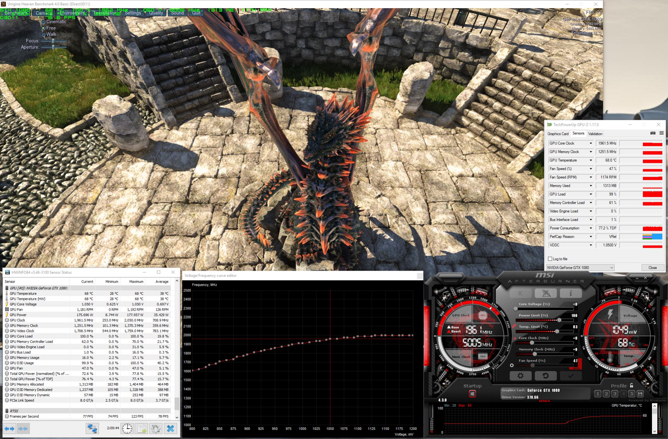

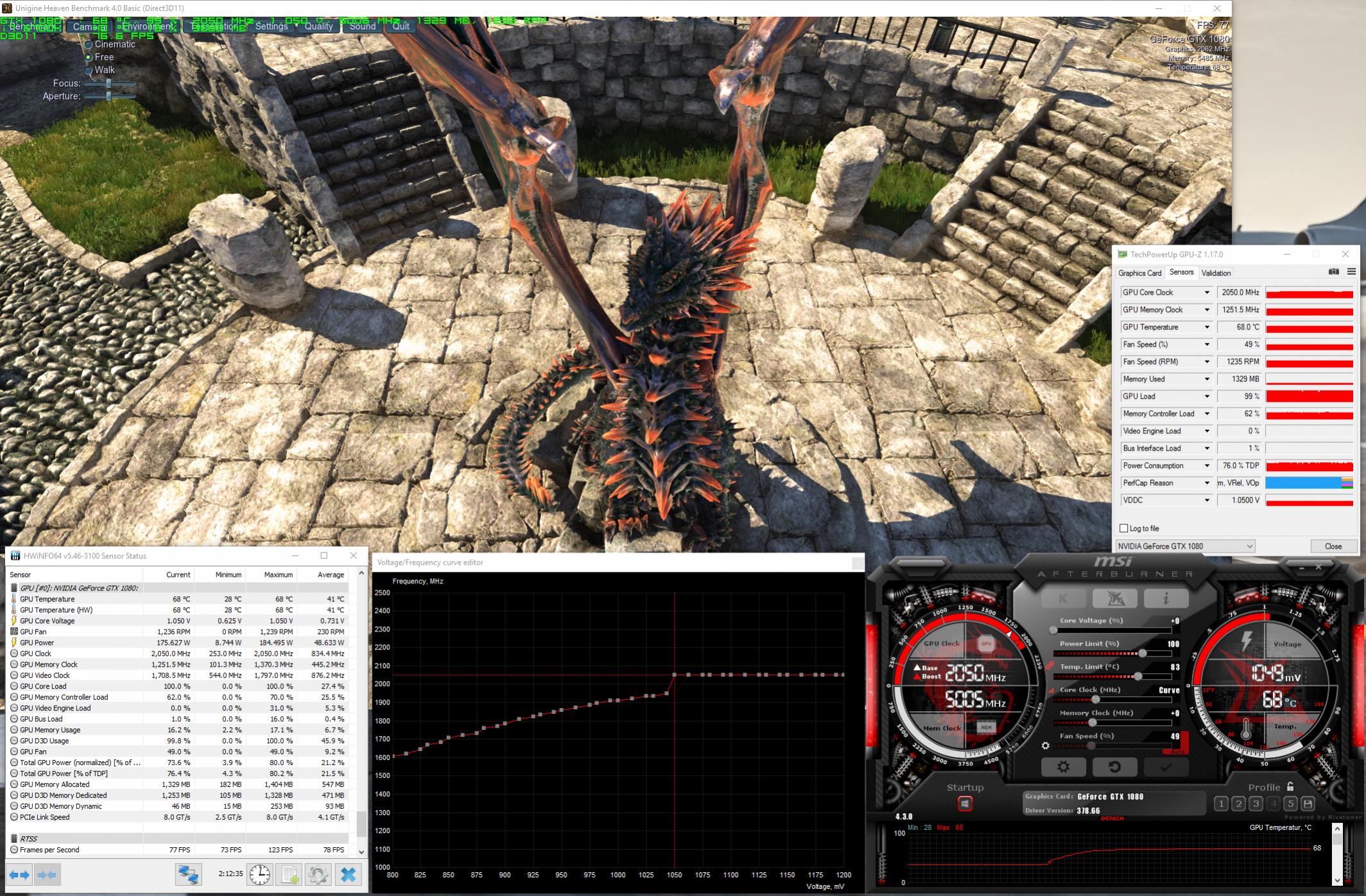

Hab mal ein Paar Screens gemacht als Denkanstoss. Da ich eher eine schlechte übertaktbare Karte habe, nehme ich humane Werte unter normalen Spannungen. Kein OC mit undervolting.
Stock:
1961 MHz @ 1,049v = 76.6 FPS
Offset +100:
2050 MHz @ 1,049v = 78.6 FPS
Korrekte Kurve:
Falsche Kurve:
2050 MHz @ 1,049v = 76.6 FPS
Mein Fazit: Falsche Kurve = kein Leistungsboost und deshalb gelten solche "OC Werte" für mich gar nicht erst.
@Raykrebs
Und genau deshalb hat der liebe Herr 2h4y einen Boost von ~8% obwohl der Takt nur um 3% gestiegen ist. Die erste Kurve ist schlicht falsch und die Karte läuft nicht mit vollem Potenzial. Ich würde soweit gehen und behaupten sie hat nur Stock Leistung.
