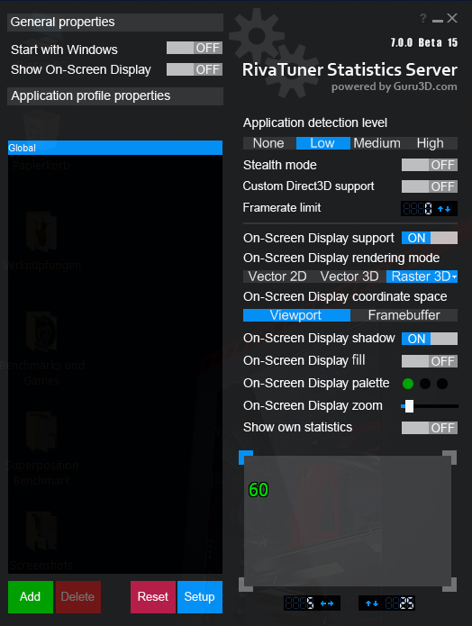

Also bei mir funktioniert der neuste MSI-Afterburner mit OSD auch im Ubisoft Game The Division, du musst halt nur auch den neusten RTSS Server Version 700 Beta 15 installieren! ;)
Screen:

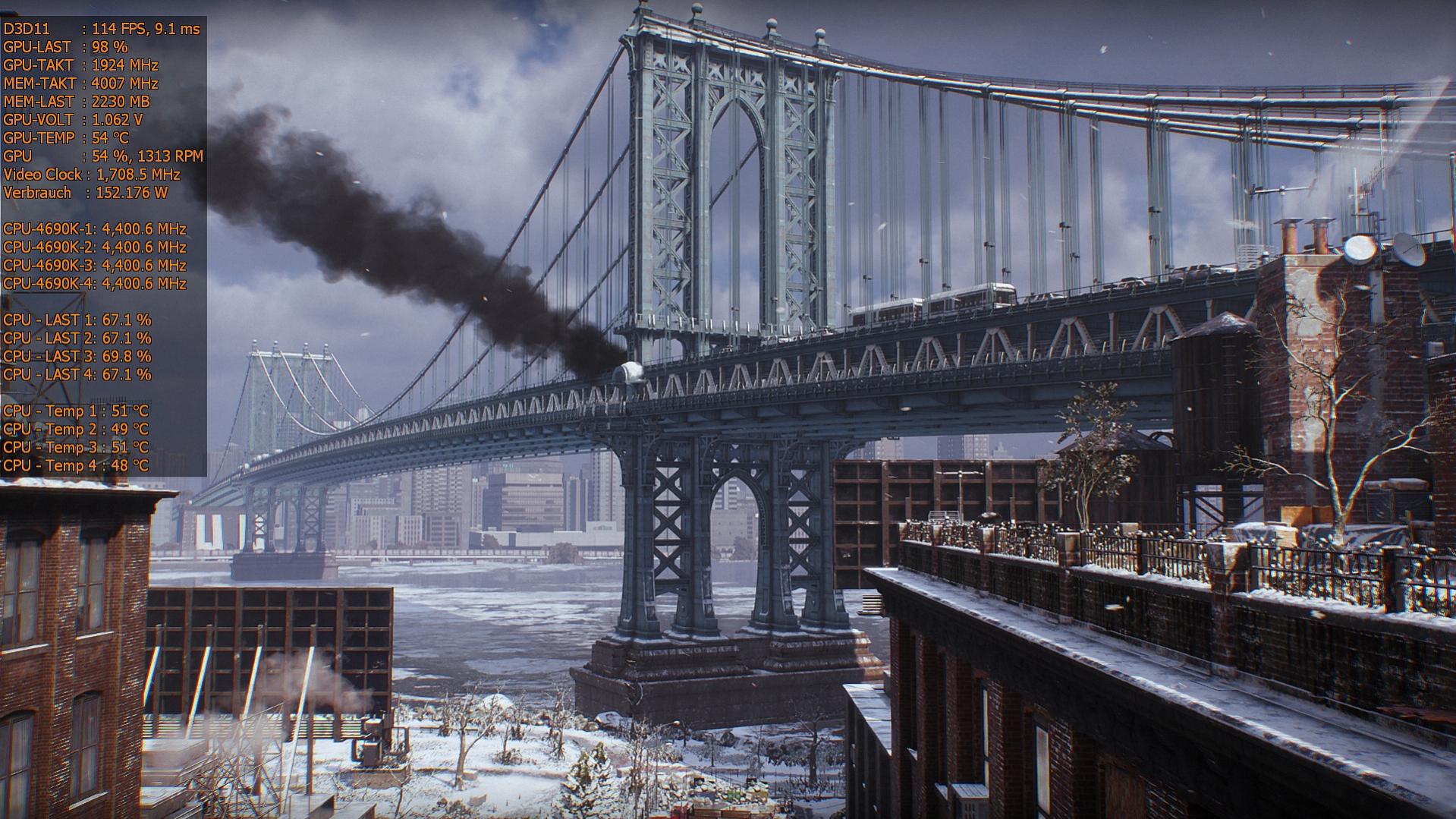

Hier mal der Screen von The Division mit dem neuen OSD Feature "Onscreen Display fill", wo das OSD noch mit einem teiltranparentem Hintergrund unterlegt ist:

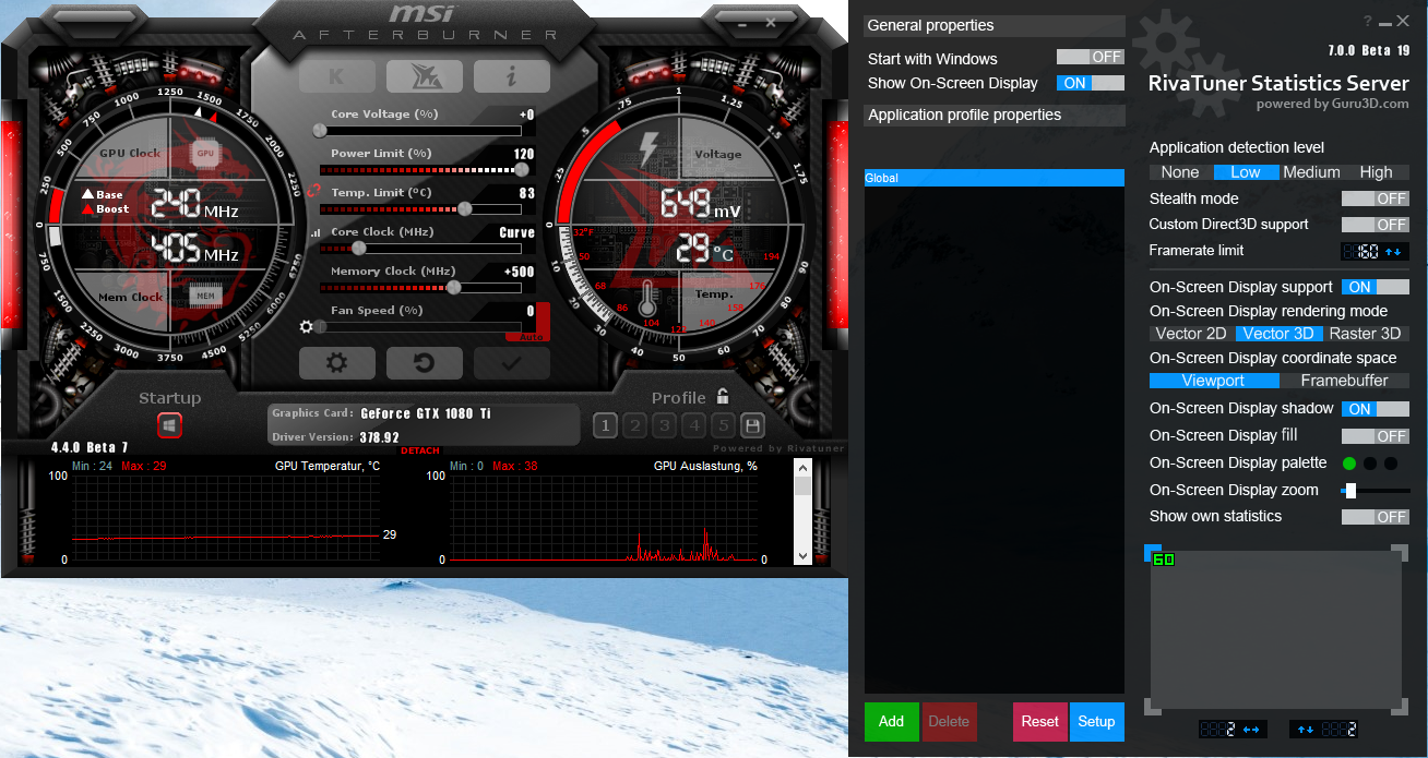

Ich habe sogar die 7.0.0 Beta 19 installiert.¯\_(ツ)_/¯
